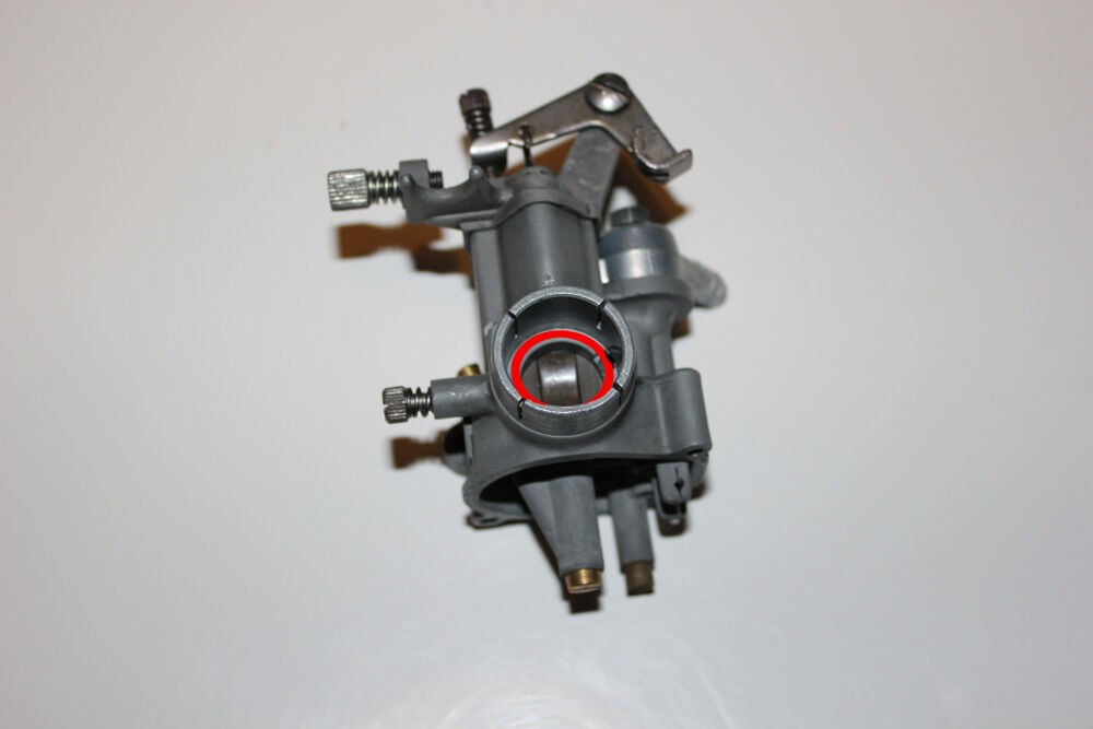

Den Filzring schiebe ich vorher nur leicht auf den ASS sodass er vom Vergaser beim aufschieben reingedrückt wird so hat man da jedenfalls einen ordentlichen anschluss an den Filzring ich fette den meistens auch übermäßig doll ein, wenn du jetzt bei deinem runter und rauf jedes mal den Filzring wieder mit rausgezogen hast sollte man den vielleicht auch nochmal erneuern, es scheint mir aber auch tatsächlich so das da vielleicht irgendwo ein Haarriss ist der dann die Probleme beim Ansaugen auslöst, sind denn alle Dichtungen am Vergaser ordentlich und richtig verschraubt, nicht das er am Gasergehäuse vielleicht noch Falschluft mit ansaugt?
Die dichtung die ich mit damals selbstgefrickelt habe habe ich auch nicht über den ass geschoben sondern quasi in den trackt in die Vergaseröffnung geschoben sodass der ASS wenn er in den Vergasereingang geschoben wird dort am ende auf die dichtung trifft. siehe foto
Kannst Du nicht noch nen anderen Gaser auftreiben und den mal ausprobieren?
Na im eingebauten Zustand ist ja noch der Gummibalg in der Nut der etwas halt gibt, aber ich glaube die hülse wackelt immer ein bisschen bzw hat etwas spiel. Wie fest knallst du denn die Schelle die um den ansaugstutzen fasst? Ich hatte früher auch nen Gläser den ich nicht dicht bekommen habe. Ich habe mir dann aus dichtungspapier eine dünne Dichtung ausgestanzt (ähnlich ner unterlegscheibe) die ich in die vergaseröffnung gesteckt habe sodass der Ass im vergaser dagegendrückt wenn man ihn aufschiebt, das hat ganz gut funktioniert und erstaunlich lang gehalten.
