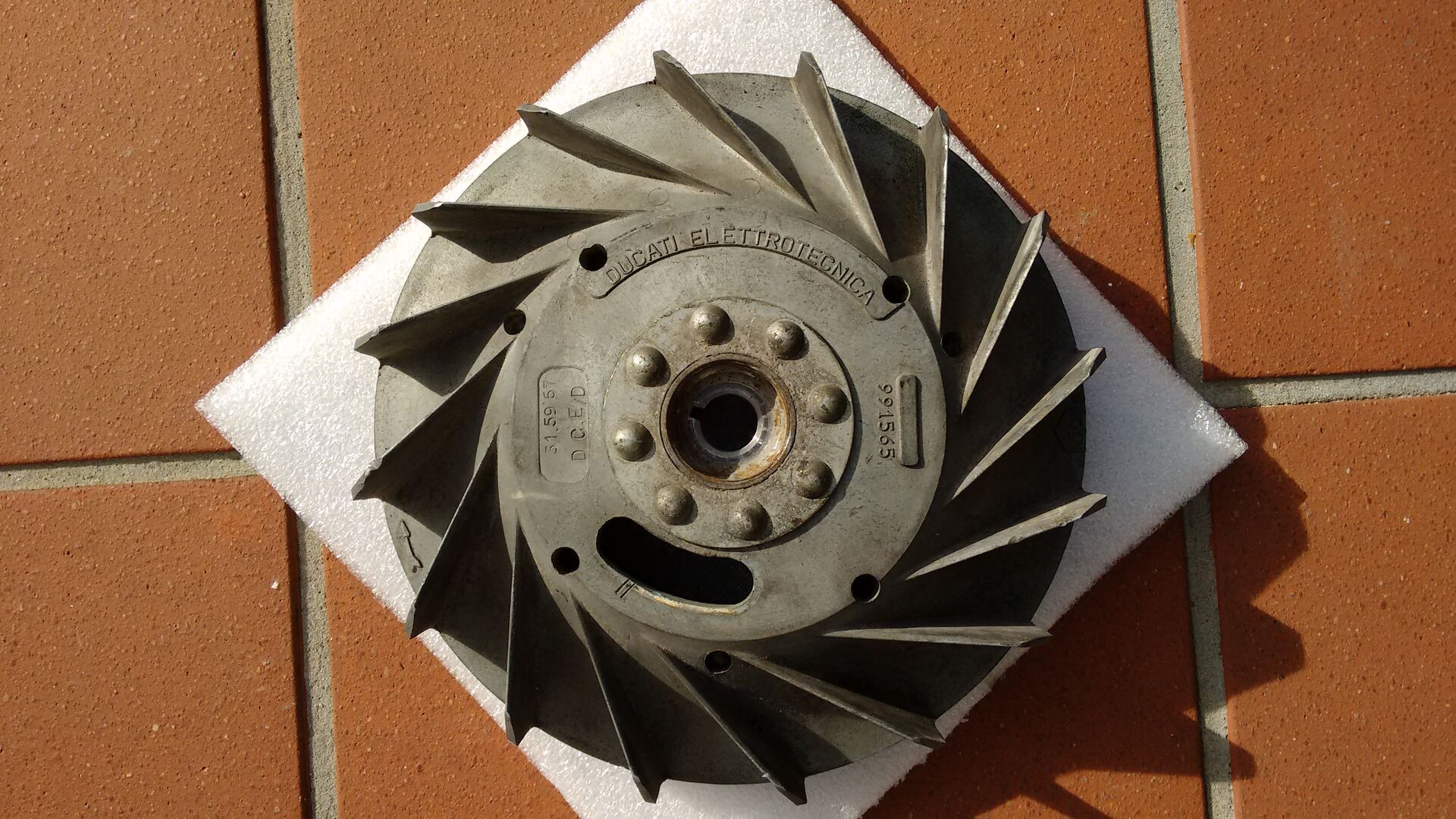

Hallo allerseits,
ich habe hier noch ein Lüfterrad für Vespa Largeframe. Kann mir vielleicht jemand einen Tipp geben, wie ich rausbekomme für welche Modelle das geeignet ist?
Danke schon einmal!
LG Christian
