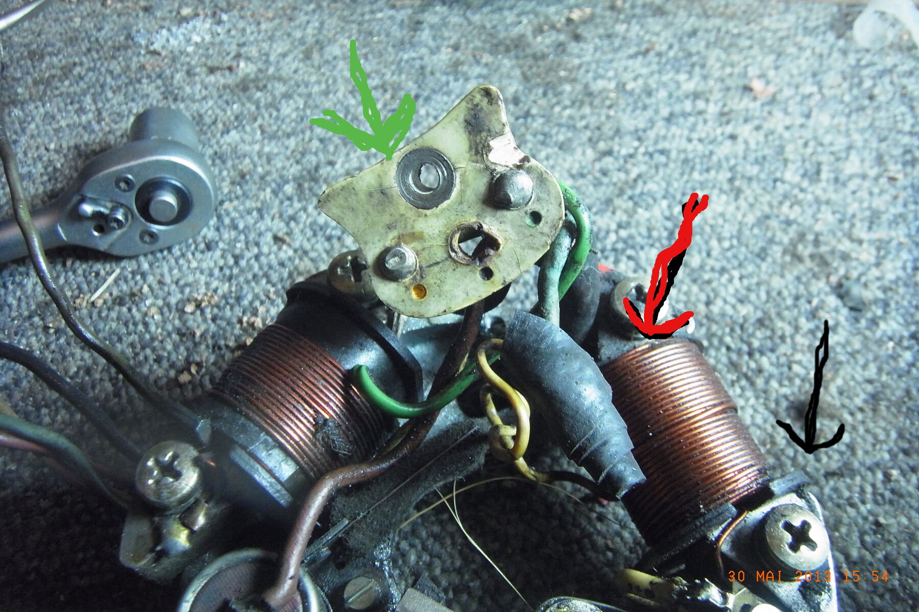

    Servus habe diese 6V ZGP und es kommt kein Zündfunke. Kann es sein, dass wenn an der Seite der Spulen der Isolator(schwarzer Pfeil) abgebrochen/abgerissen(roter Pfeil) ist eine neue Spule nötig ist?
    Oder kann ich da etwas mit isoband,etc. machen?
    Und das Plastikteil(grüner Pfeil) hält nur die Lötstellen oder? Welche Funktion hat es noch?
    Haben die Spulen verschiedene Funktionen? Und wo bekomme ich eventuellen Ersatz?

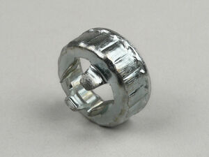

    Normalerweise haben die Achsen vorne ein Loch, durch welches ein Sicherungsring gesteckt wird, welcher dazu dient die 22er Mutter zu sichern!
    Eventuell hat der Vorgänger dran rumgebastelt.
    Ich würde nicht auf diese Sicherheit verzichten wollen, auch Loctite als Schraubensicherung würde mir da nicht genügen!!!
    Mit grünen Grüssen!
    PS: Habe gerade gelesen das bis 1982 ein Sicherungskäfig drum gehört, wenn Durchmesser der Achse 20mm ist, bei 16mm wird mit Splint gesichert.
    Man lernt immer dazu!
