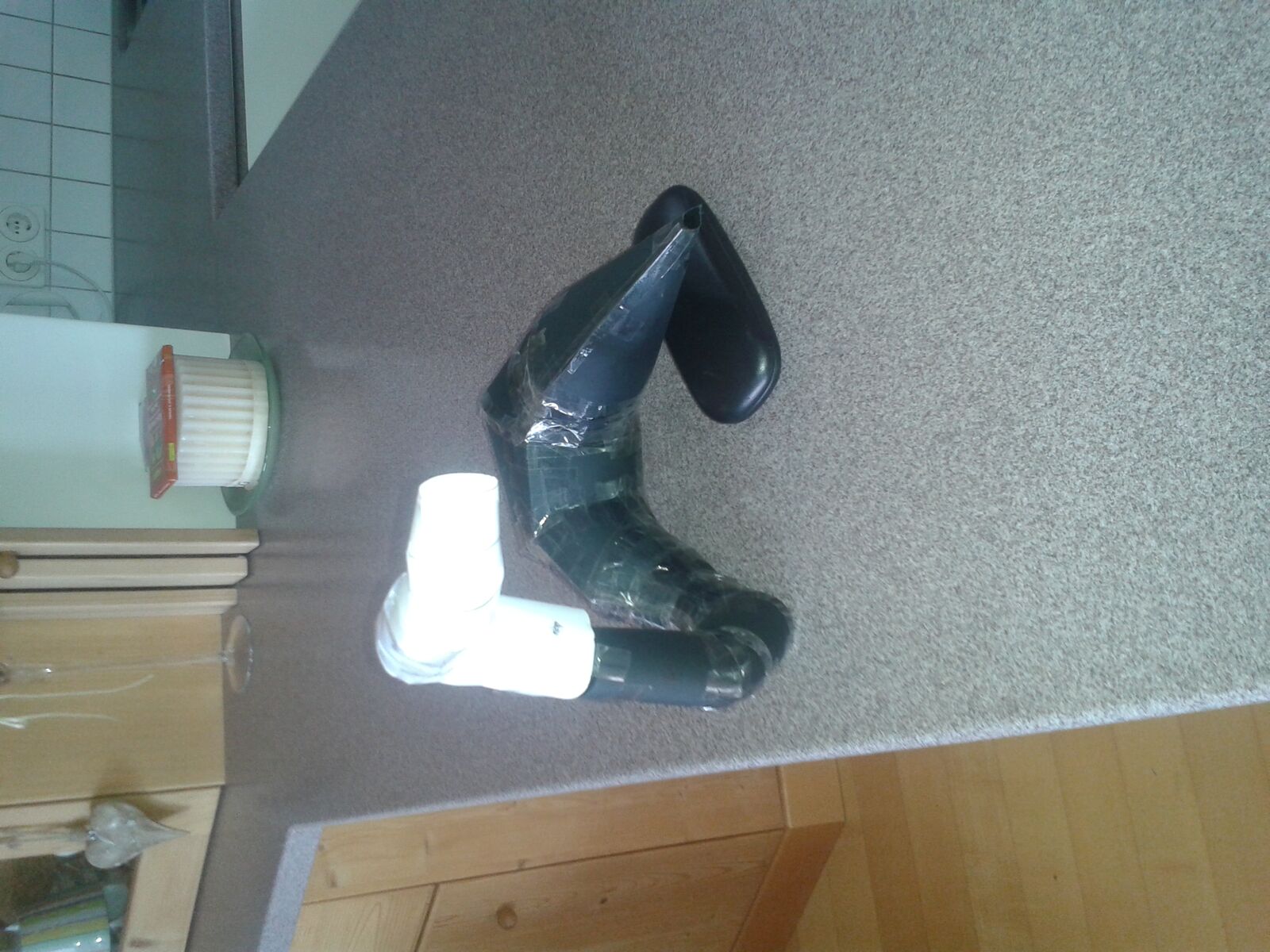

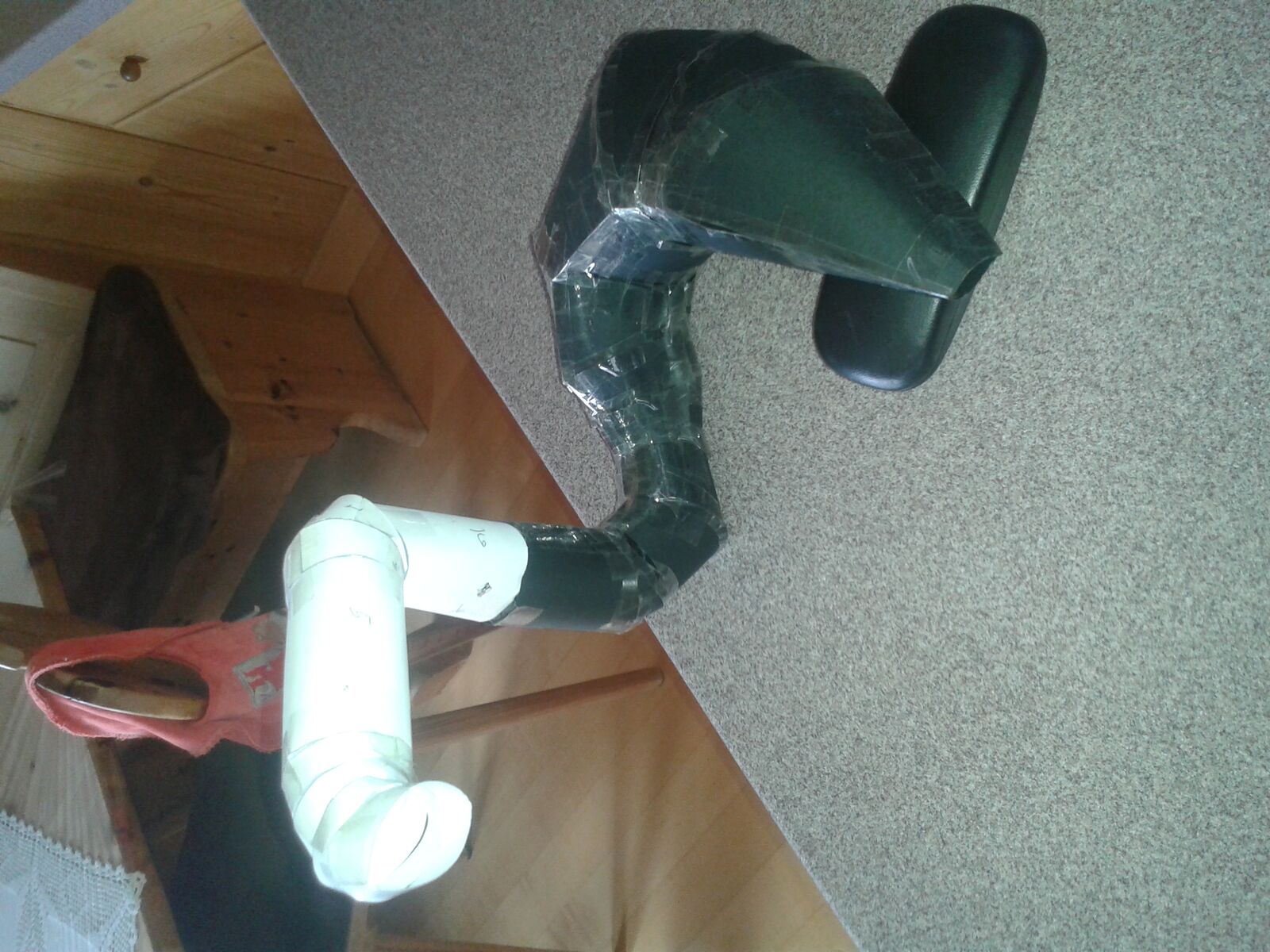

Ja mache ihn trotzdem aus Stahlblech denn es ist ja mein erster Auspuff den ich Konstruiere, wenn er gute Leistungen erbringt wird der nächste sicher aus Edelstahl!

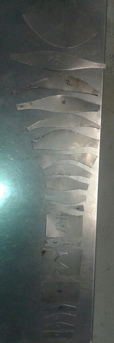

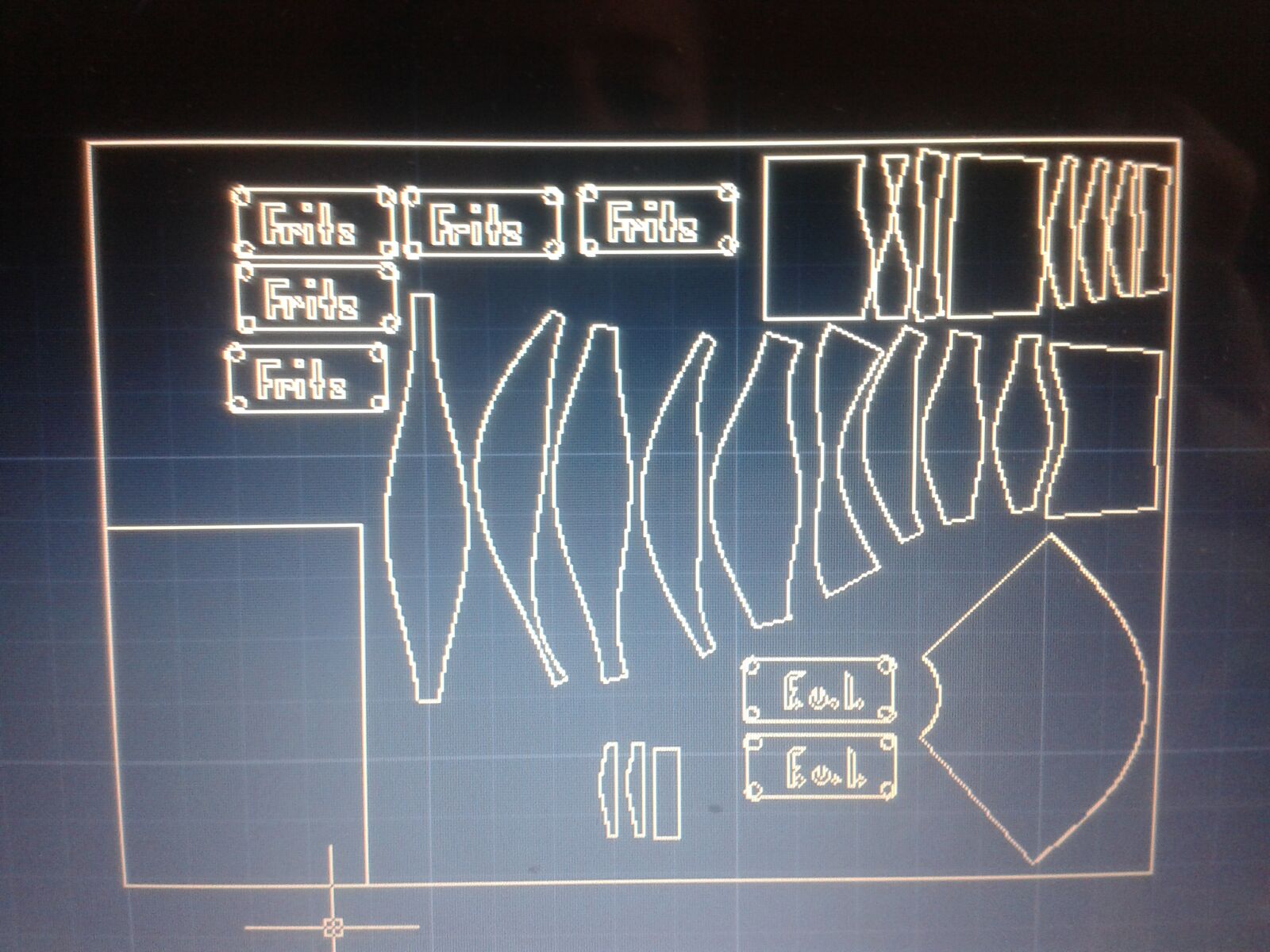

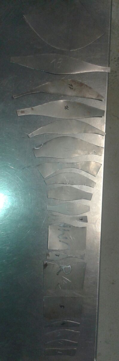

Soo, die einzelnen Segmente wurden endlich ausgeschnitten voraussichtlich am nächsten Mittwoch wird alles gewickelt

da der wasserschneider gestreikt hat wollte ich fragen wo man günstig teile ausschneiden lassen kann?

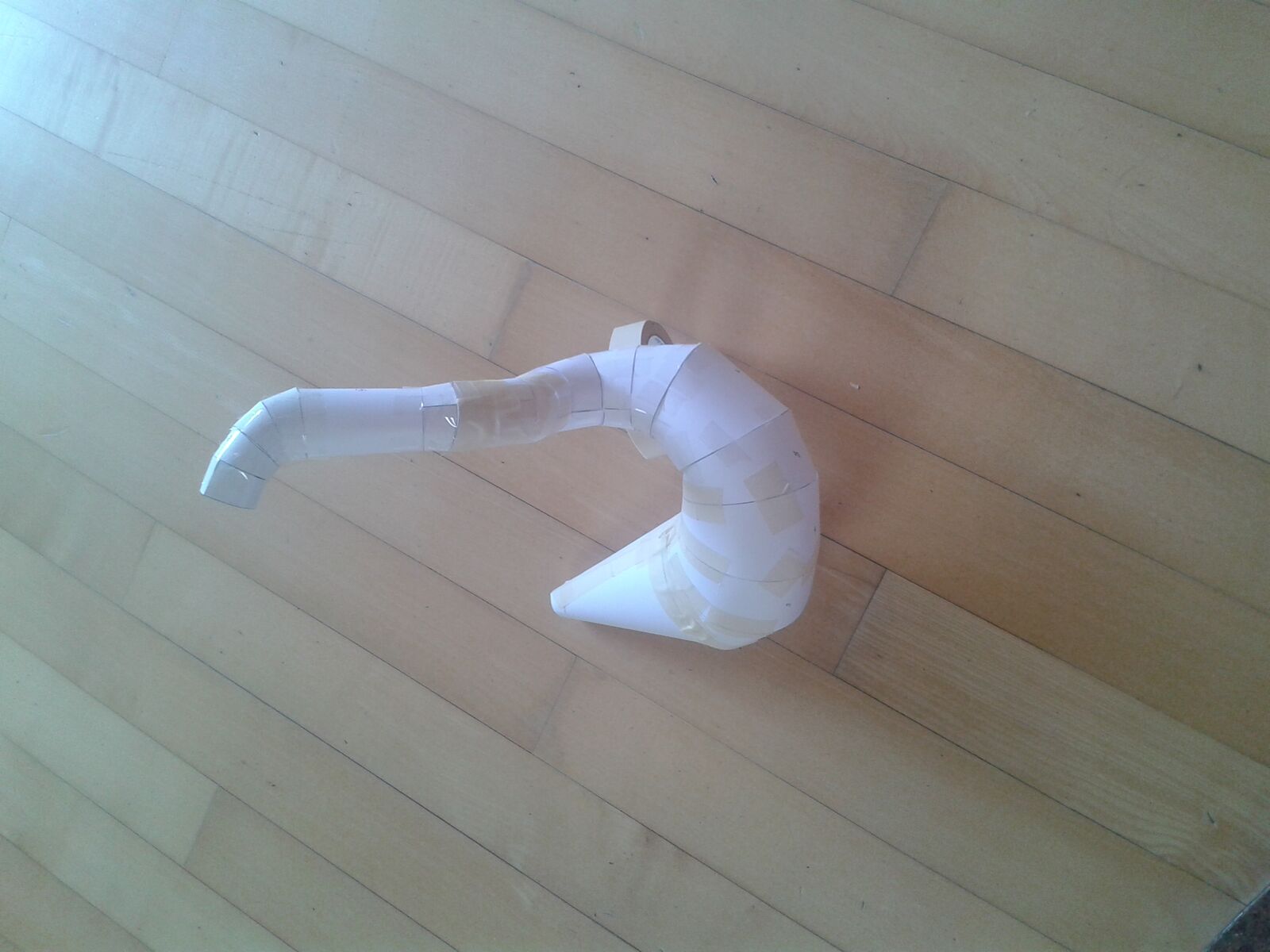

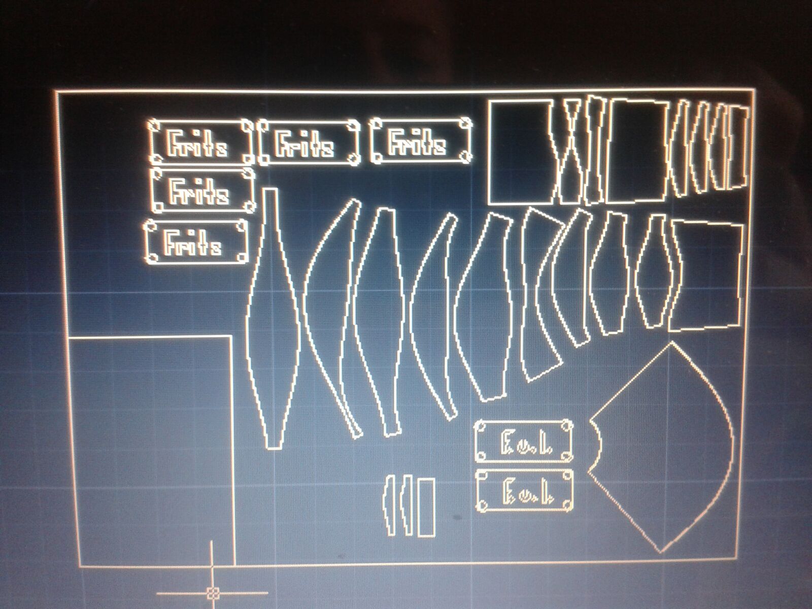

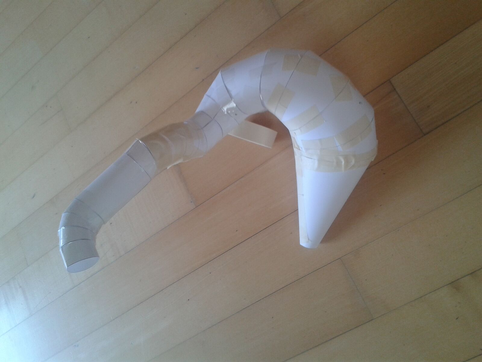

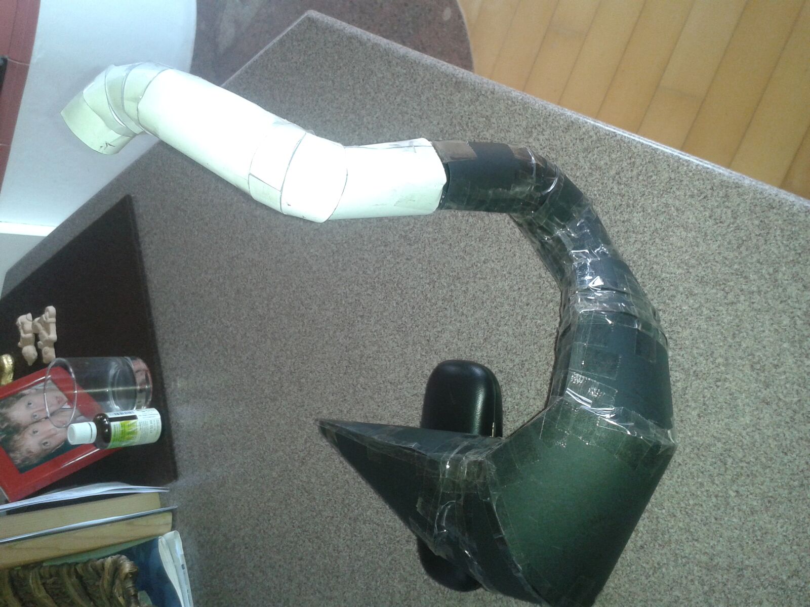

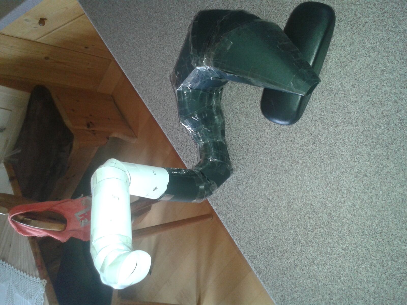

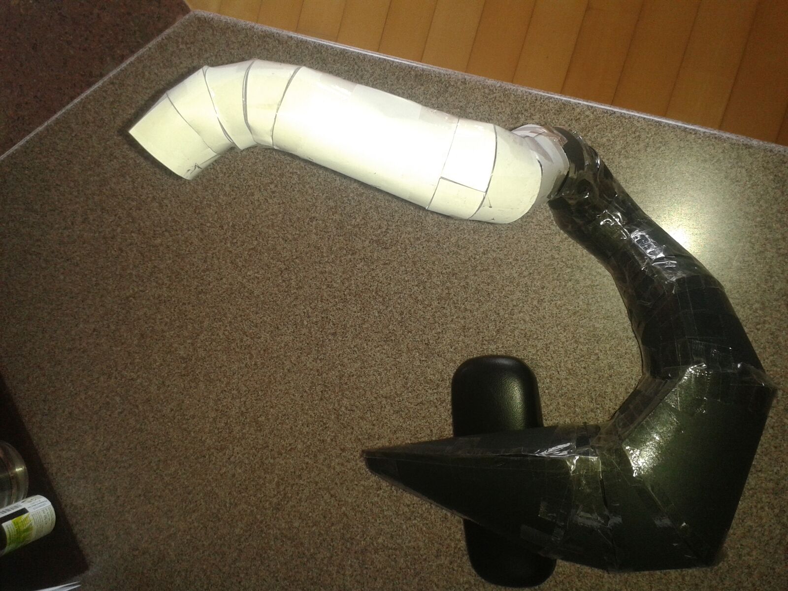

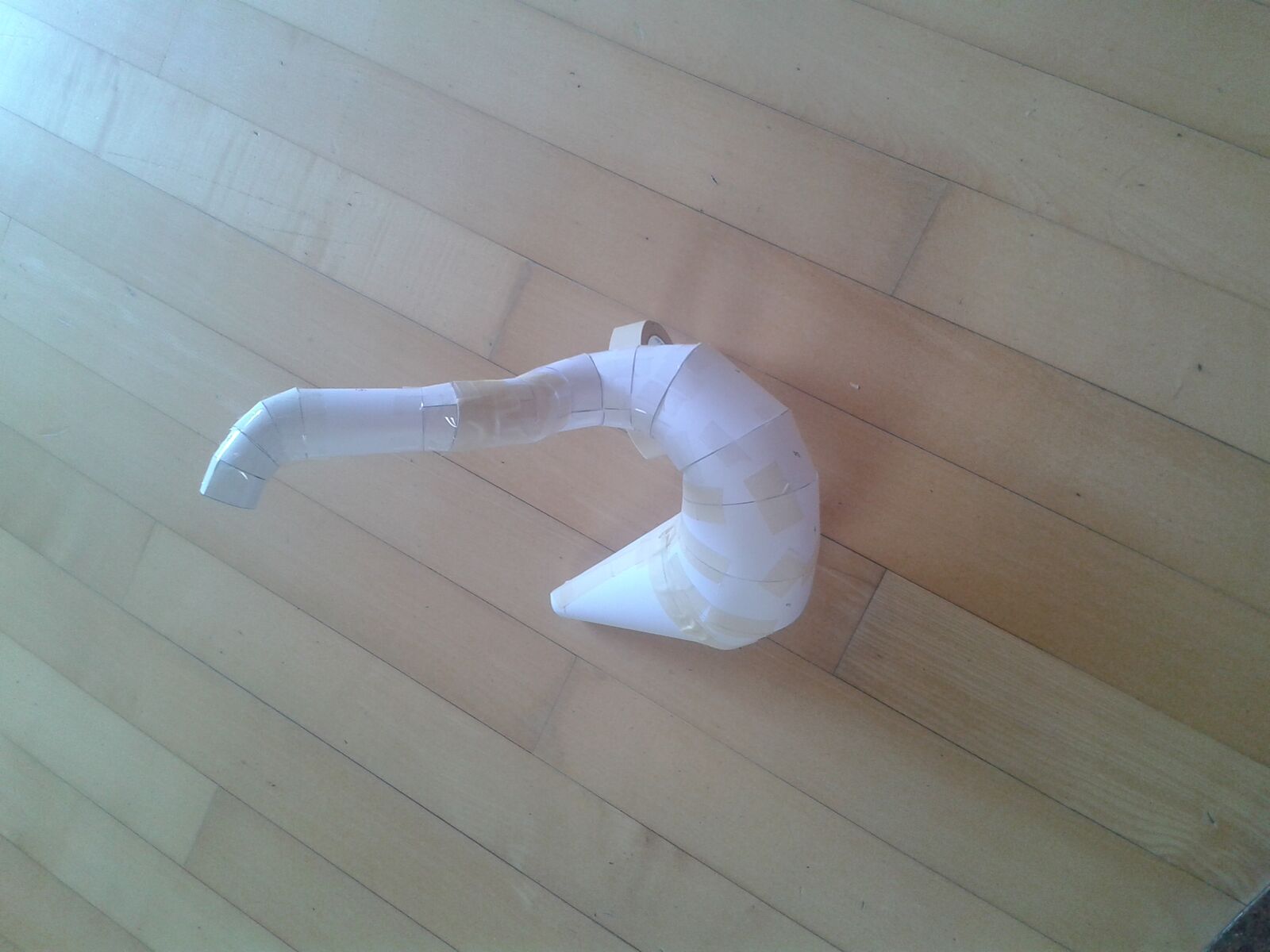

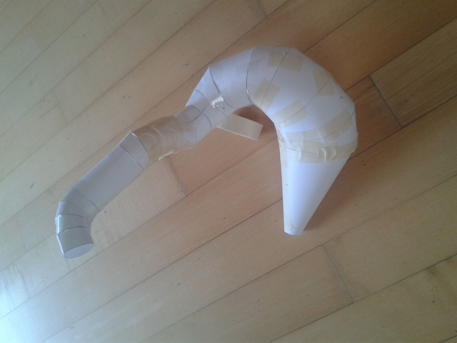

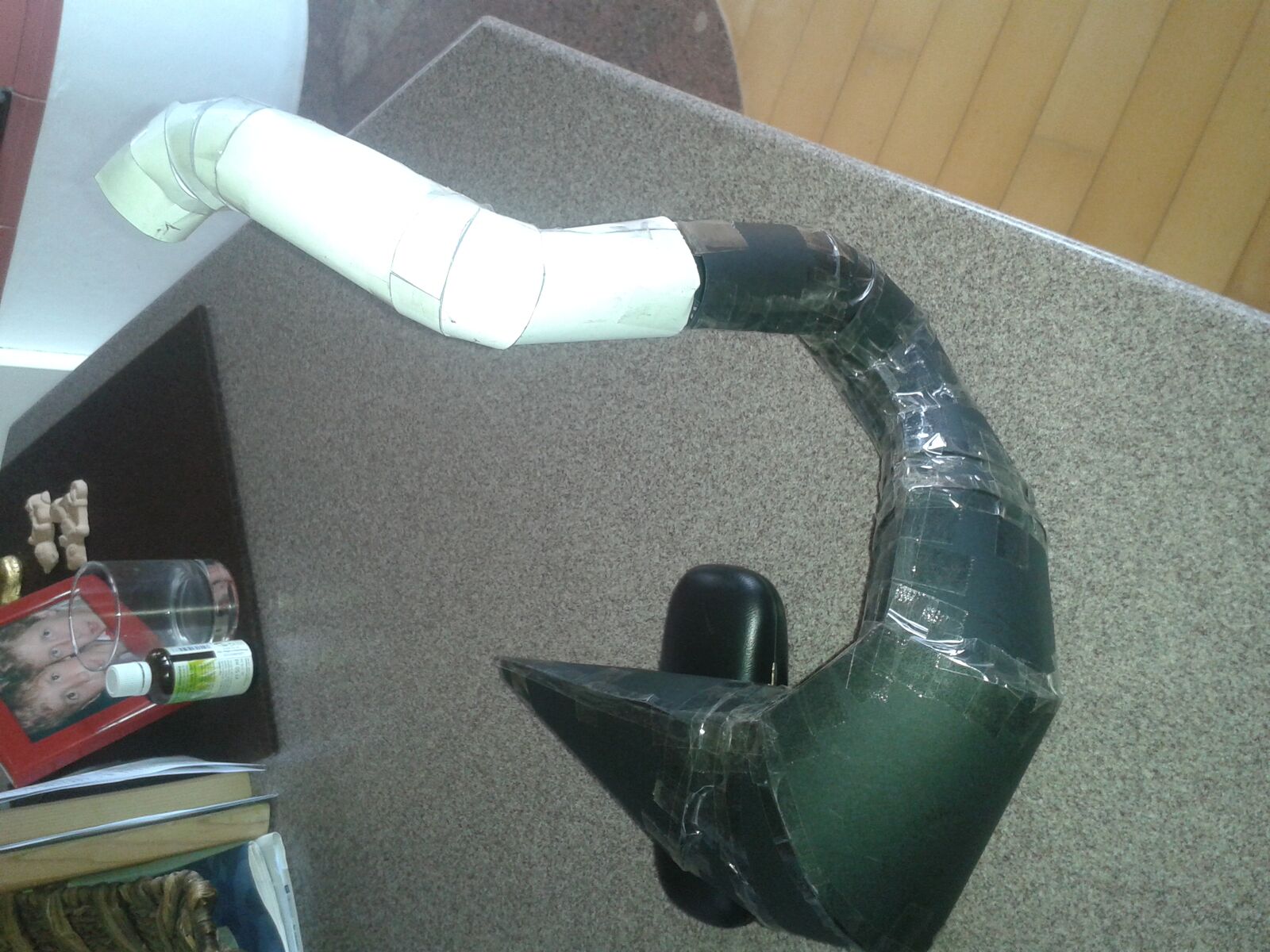

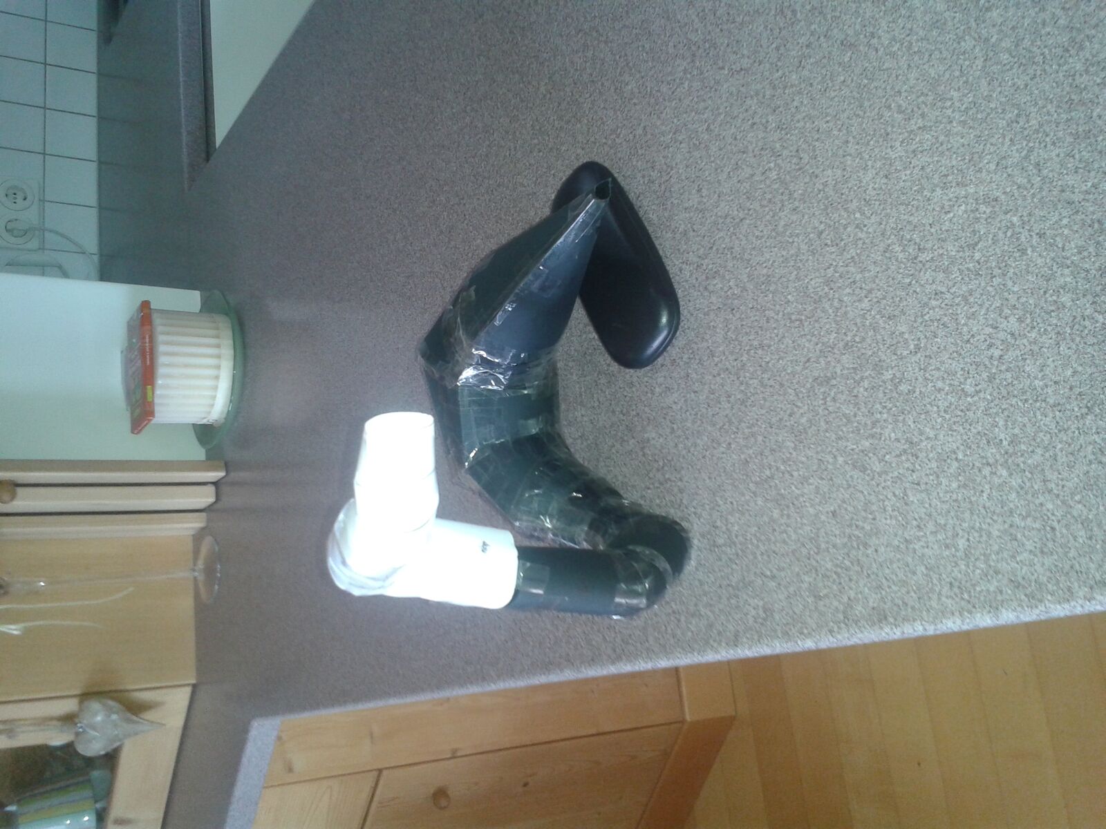

So jetzt is alles gezeichnet, am Montag wird alles ausgeschnitten und gewickelt. Hab nochmal ein Modell gemacht (jetzige Abwichlung die Ausgeschnitten wird) was sagt ihr dazu? Passt das so? Danke erstmal !!!
So jetzt ist euere meinung gefragt

Ja würde er mir schon, stellt sich nur die frage ob der rohr drosselt oder nicht?!
Ja gast recht, dann werd ich's mal probieren. Könnte ich auch das alte auslassrohr von einer pk ( ickeres auslassrohr) verwenden?

Nein nicht die abschlussplatte sondern den due winkel der drehungen und die längen vom verlauf des krümmers bis zur motorschwinge
Es gibt gute Neuigkeiten, ich darf in meiner Schule die einzelnen segmente mit dem wasserstrahlschneider ausschneiden, wickeln und verschweißen, was mir jetzt noch fehlt sind die maße vom krümmer, könnte mir jemand damit behilflich sein? Danke im voraus
Ok dann weiß ich mal bescheid, danke für die infos, könnte mir jemand maße für den krümmer zukommen lassen da es einfacher währe denn sonst müsste ich den ganzen block herrunterbauen

ok, kann mir hemand mit dem werlauf des auspuffes behilflich sein ?
