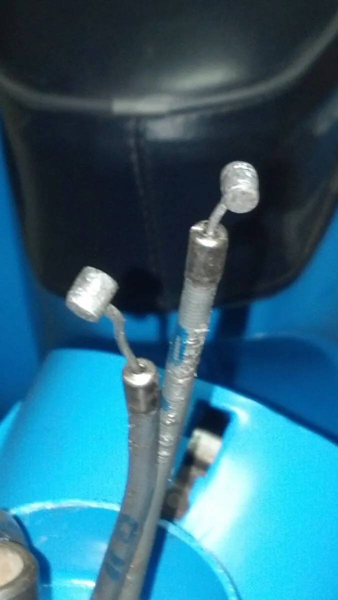

Nach dem motto schraubst du noch oder faehrst du schon hab ich da noch eine abschließende frage zu den sch... seilzuegen schaut mal aufs foto ob das so richtig zusammengebaut ist. Kann man den schaltweg noch einstellen beim einlegen des 1. Gangs kugle ich mir das handgelenk aus. Auch hängt sich beim runterschalten der zug am umlenker aus. Muss ich da noch was nachstellen?

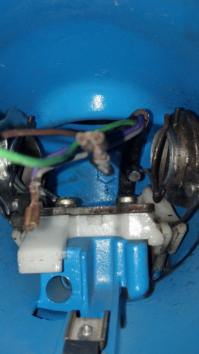

Hat prima geklappt vor allem das foto ist sehr hilfreich vielen dank
Hallo, vielleicht hat da jemand einen tipp fuer mich. Ich habe 2 seilzuege von denen der eine etwas laenger ist als der andere ich denke der schaltet den 2. und 3. Gang oder?.
Habs hinbekommen danke fuer eure tipps vor allem fuer die hilfreichen fotos

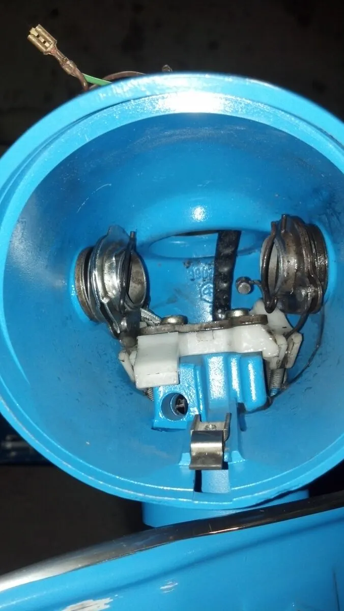

Hallo, hab da wieder mal ein problem mit den details wie muss das aussehen wenn zusammengebaut ist
.hat da jemand ein foto fuer mich -

hab beim Zerlegen vergessen mir ein Bild vom Detail der Seilzüge zu machen die aus dem Gummi am Rahmen herauslaufen gehören da alle Züge und der Kabelbaum durch den Gummi dann wird aber eng oder gehört die Bremse wo anders hin ??? vielleicht hat jemand ein Fotodetail .
LG Stefan -
Hallo erst mal zu später stunde. ja ich bin neu hier. habe mir vor 2 jahren eine alte px 50 zugelegt. unrestauriert noch schön original. da ich im winter viel zeit habe hab ich mich heuer an sie ran gemacht, hab sie zerlegt und sauber gemacht. neu lackiert usw... doch beim zerlegen war ich etwas schnell und hab vergessen mir ein paar fotos von den details zu machen. jetzt wo es ans zusammenbauen geht könnte ich glatt etwas hilfe gebrauchen. den motor hab ich schon eingebaut jetzt weiss ich nicht mehr ob alle seilzüge durch diesen gummi unten am boden müssen vielleicht hat ja da einer ein foto das mir helfen könnte
