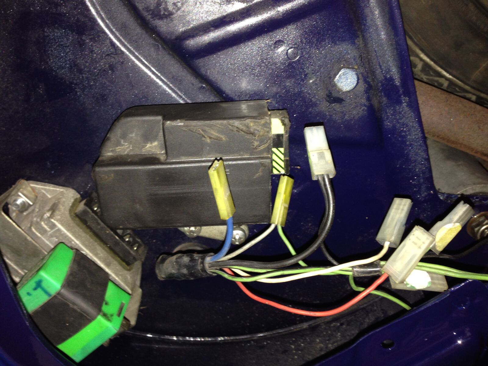

Wenn ich den pro Regler rausnehmen möchte, kann ich die Kabel direkt verbinden (g g) die in den Regler gehen. Und Masse vom Regler?
Was meinst du mit blauen kabel abfliegen?
Abblitzen werd ich jetz auf 23 grad

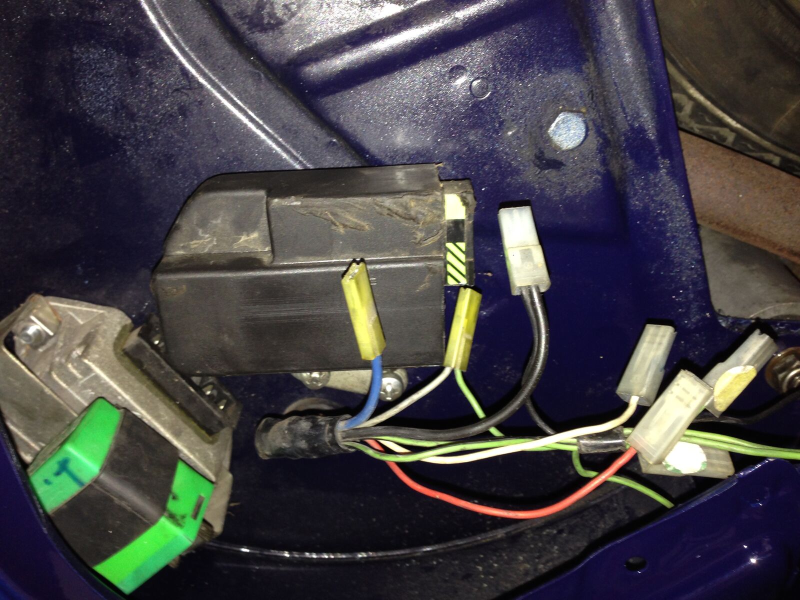

Wir haben Sie auf 17" abgeblitzt. beim Gas geben hat sie sich nach vorne verstellt!?
ich habe noch Probleme mit dem Anschluss der Vespower. Aktuell läuft alles. Allerdings haben wir noch den Hupengleichrichter und den
original Regler drin. Wenn ich diese abklemme, geht kein Licht und keine Hupe.

HI,
hab meiner PK eine neue MALOSSI Zündung spendiert. Alles eingebaut. Einbauanleitung war nicht all zu gut und
wir mussten den Kabelbaum anpassen.
Bei der Zündung war der Malossi Relger dabei, den wir über ein Halteblech am Motor befestigt haben. Abgeblitzt wurde Sie auch auf 17"
Sie läuft.....
Jetzt meine Frage.
1) wir haben den alten Spannungsregler und Hupengleichrichter drin gelassen, da sonst kein Licht und Hupe vorhanden war. Werden diese sicher benötigt oder wurde eventuell
doch falsch was angeschlossen.
2) Wir haben Sie auf 17" abgeblitzt. Passt das? Konnte nirgends etwas sehen wegen der richtigen Einstellung.
Danke für Rückmeldung
Jochen

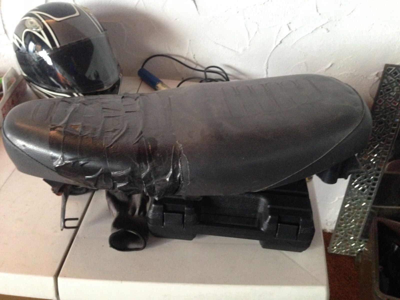

Verkaufe meinen voll funktionsfähigen Dellorto 16.15 Vergaser für die XL2. Er wurde Ultraschallgereinigt.
Habe auch noch 2 Sitzbänke für die XL2. Zustand siehe Bilder. Fussmatten Plastik habe ich auch noch rumfliegen.
