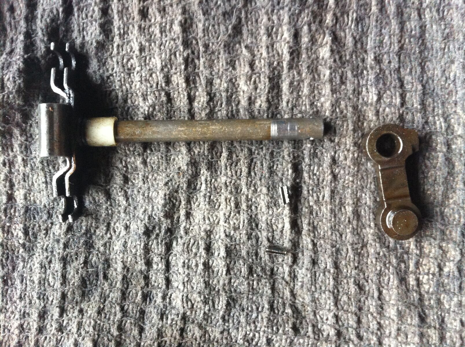

Vielen Dank für den sehr guten Hinweis!
Das war ja wie Ostereier suchen. Aber habe den Fehler gefunden, die Spann-Hülse ist abgebrochen.
Gibt es da ein originales Ersatzteil, bzw. unter welcher Bezeichnung findet man es?
Beim Zusammenbau der Getriebe-Hälften benötige Ich sicherlich einen neuen Dichtungsring, muss ich
noch etwas beachten? -

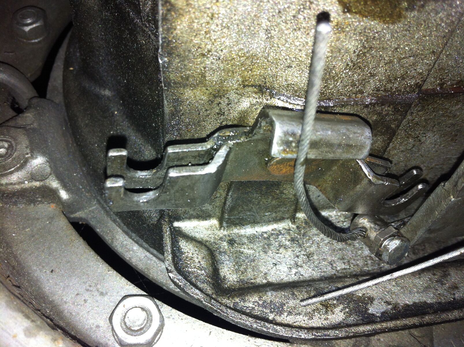

Nabend,
es ist zwar nicht das beste Wetter, um mit dem Schrauben anzufangen, aber es ist trotzdem witzig!
Ich fahre eine PK 50 XL Automatik Elestart in rot. Die Vespa ist Alltagsfahrzeug, muss also einiges mitmachen
und wird kaum geschont.Viele Grüße Marcel
mein Problem beim oben genannten Typ ist folgender:
Beim Drehen der Kupplung kuppelt die Vespa nicht von 0 in den ersten Gang.
Die Züge sind beide in Ordnung. Ich habe beide Züge mal abgemacht und den Hebel,
an dem Sie ansetzen mal bewegt. Er lässt sich spielend leicht unendlich um sich selbst drehen.
Auch lässt er sich wenige Millimeter herausziehen, weiter habe Ich mich aber nicht getraut.
Auf dem Bild sieht man den Hebel, den Ich meine.Was kann hier defekt sein? Werde Ich das Getriebe öffnen müssen?
Viele Grüße Marcel
