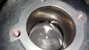

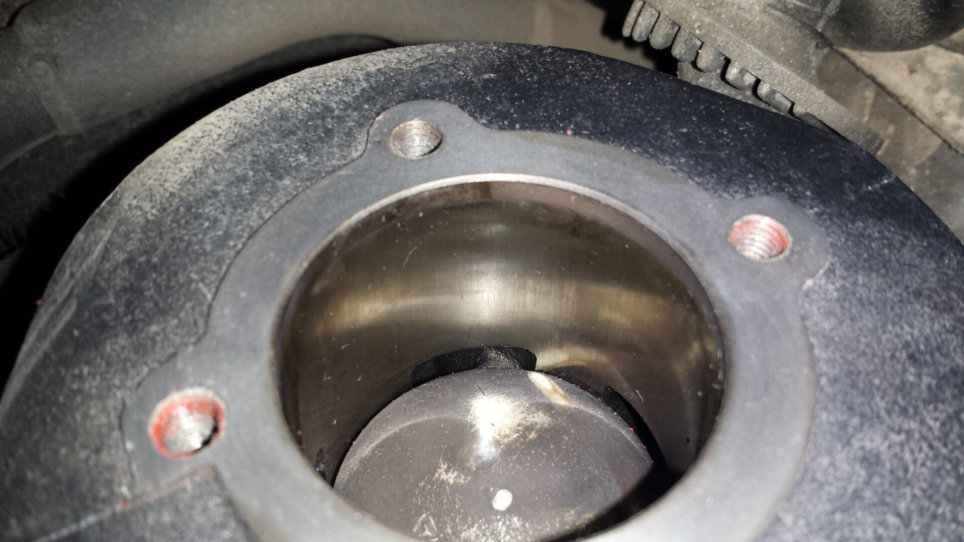

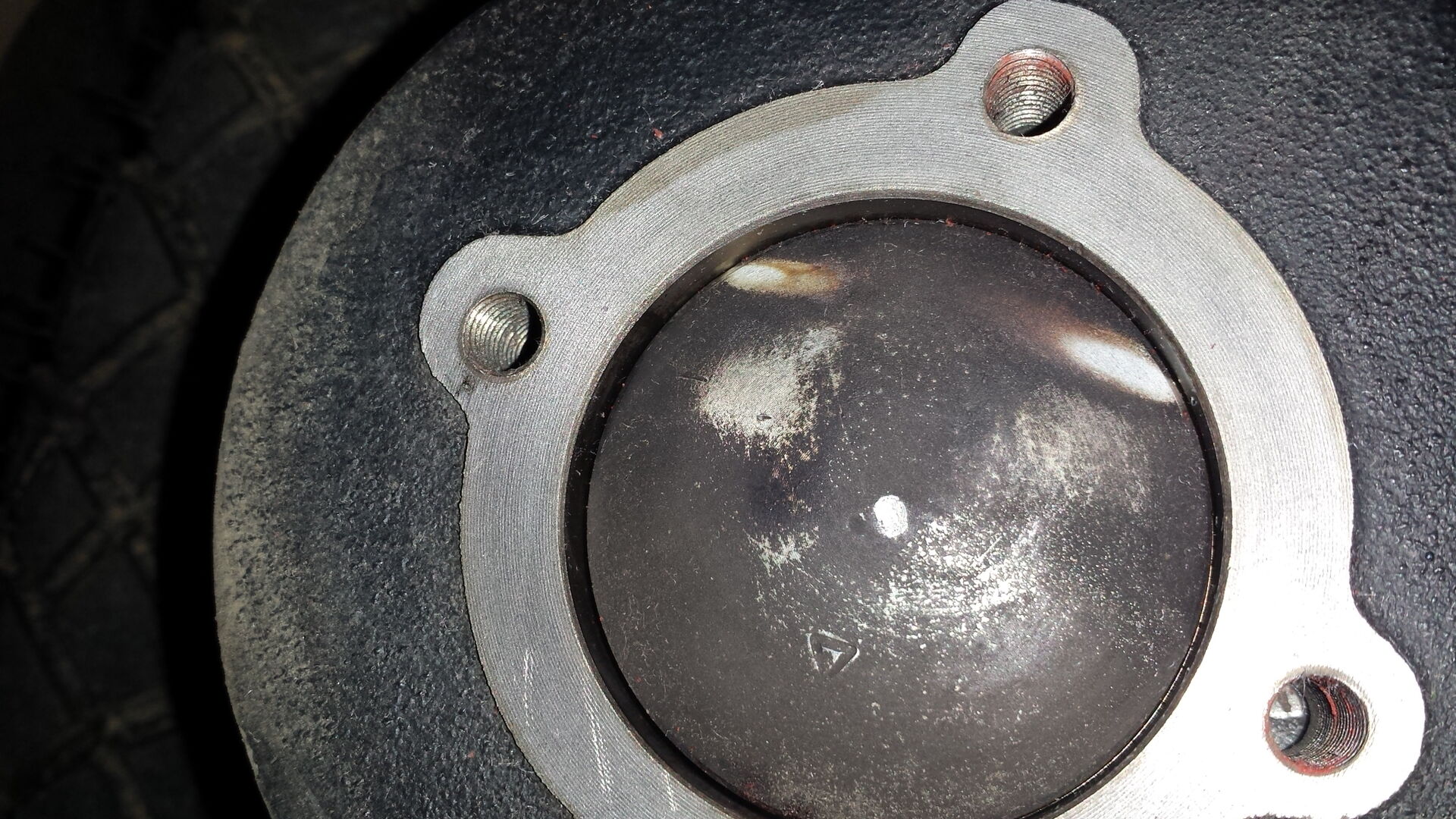

    hatte heute mal den Zylinderkopf unten. Den ganzen habe ich leider nicht mehr geschafft da mich der regen dann überfallen hat. In diesem Sinne habe ich soweit es geht Bilder vom Zylinder und Kolben gemacht. Wollte euch fragen was die beiden Striche auf dem Kolben sein könnten. Oder ists vielleicht normal?

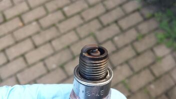

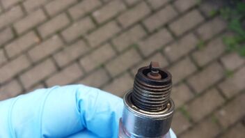

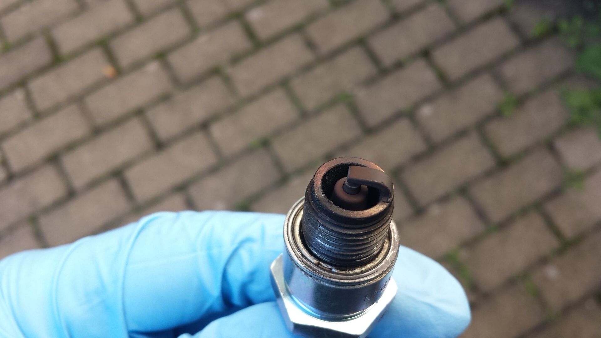

    Hi alle zusammen. Ich bin immer noch beim Abdüsen ich habe jetzt von 68-74 Alles durchprobiert. Mit der 72 zieht die vespa bisher am besten. Ziehe ich den Choke bremst der Motor leicht und mir kommt es so vor als ob sie etwas höher dreht.vmax ist ungefähr 57. Mit Choke geht die Geschwindigkeit runter auf 53-55. ich kenne mich überhaupt nicht mit Kerzenbildern aus und habe nun noch mal aktuelle Bilder angehängt. Was meint ihr dazu, ok oder zu mager oder zu fett? Kerze ist eine ngk b7hs. Danke euch
