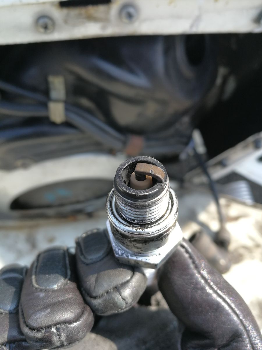

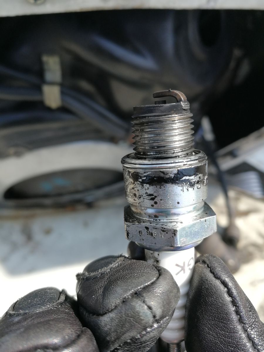

ich weiss nicht wer meinen anderen Thread verfolgt hat, aber meine Vespa läuft nach dem Vergasereinstellen wieder rund. Hab grade eine gute Runde gedreht und wollte das Kerzenbild kontrollieren. Meiner Ansicht nach sieht die gut aus, nur dass das Gewinde ölig ist.
Der Motorraum ist schon ziemlich sifffig, aber das sieht meiner Ansicht nicht normal aus. Wo könnte da was undicht sein?

Hatte sie gestern nur kurz an. Da kam aber schon ordentlich Qualm raus.
Ist bei originalen Motoren ( die häufig etwas zu fett laufen) nicht unüblich.
Einfach wieder genießen und mit choke starten, auf den ersten Metern raus nehmen.
ok, werde dann erstmal so fahren und an der ampel immer mit dem Gas spielen
Wenn das Wetter so bleibt, wird sich am Wochenende zeigen, ob die Kerze länger überlebt
