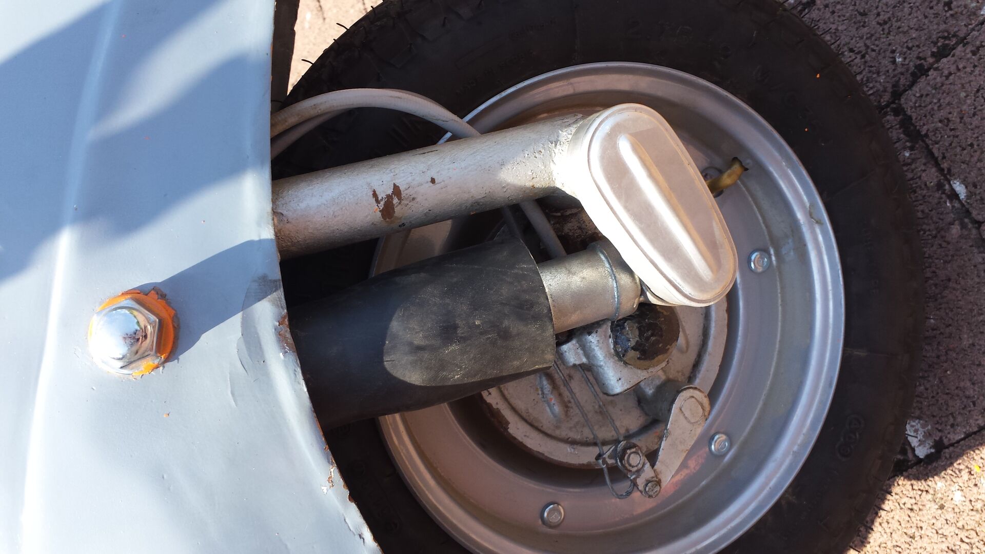

beim betätigen der Vorderbremse schlackert der Lenker.
Bremsbelege und Stoßdämpfer wurden bereits gewechselt. Es ist dadurch besser,aber noch nicht beseitigt. Was kann es noch sein? Lenkkopf- bzw. Schwingenlager?
Anbei mal ein Foto vom neuen Stoßdämpfer. Ist der richtig drin? Die schwarze Abdeckung hängt soweit unten.

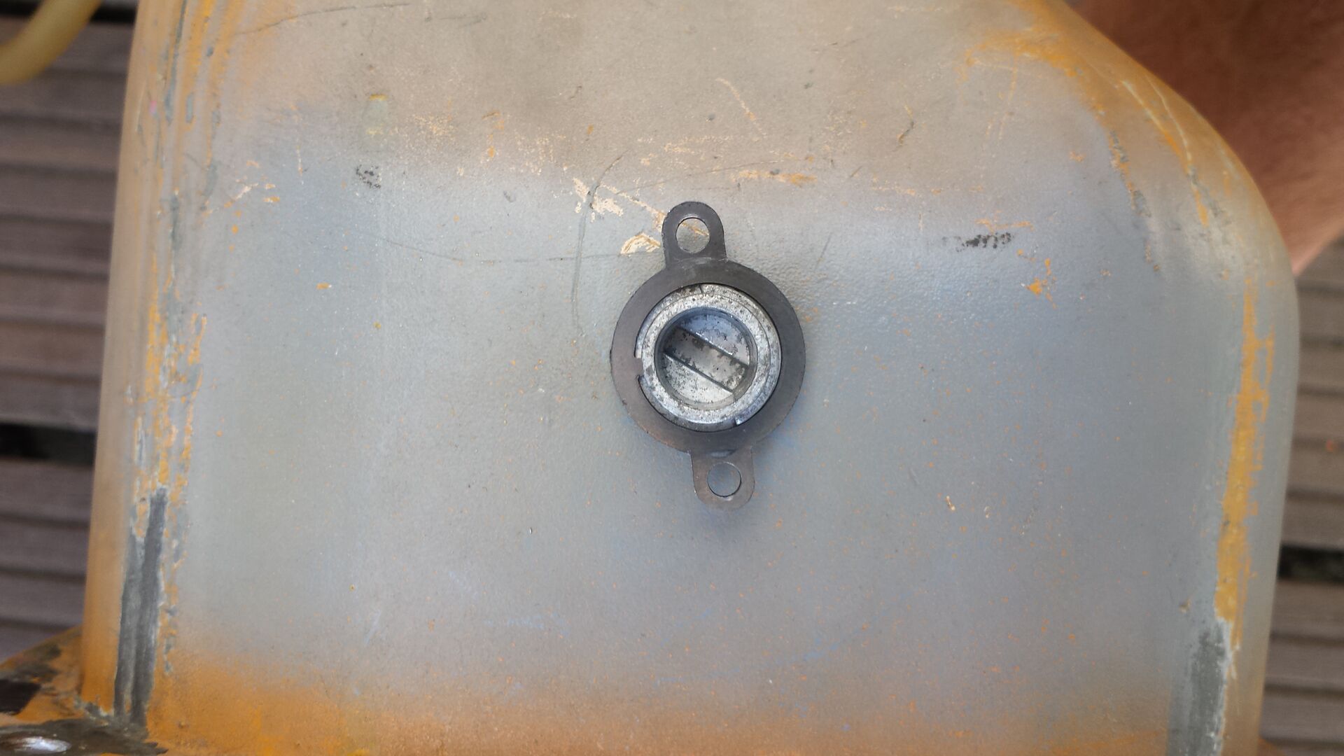

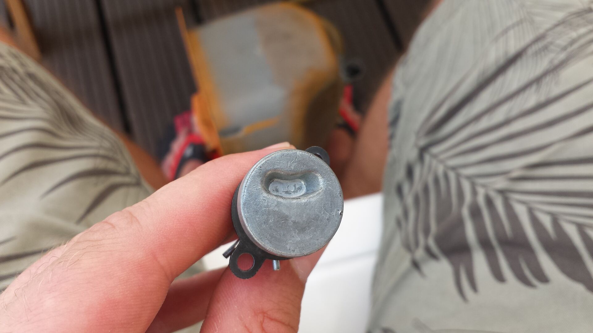

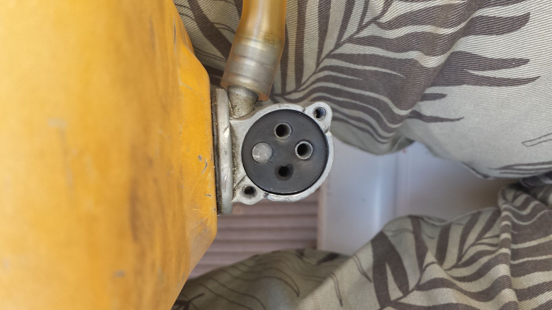

bei meiner Italienerin ist der Drehschieber abgebrochen. Habe mir bei SIP einen neuen bestellt und wollte nun den Benzinhahn befestigen. Bekomme aber nie die Stellung 3 Uhr=zu,12 Uhr=auf,9 Uhr=reserve. Wie setze ich den Drehschieber am besten an das es passt? Anbei mal Fotos vom Anschluss und dem Drehschieber. Kann es sein, dass der Haltering falsch ist? -
