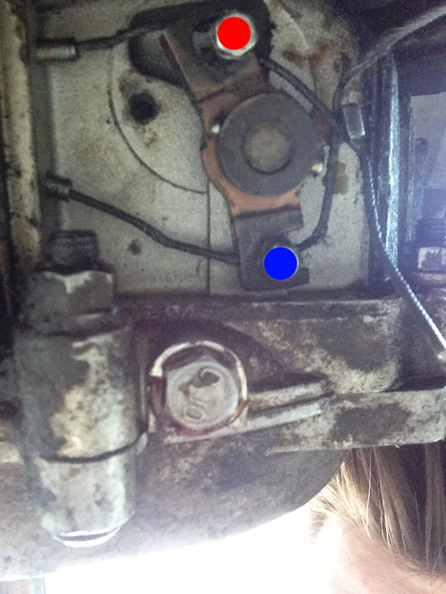

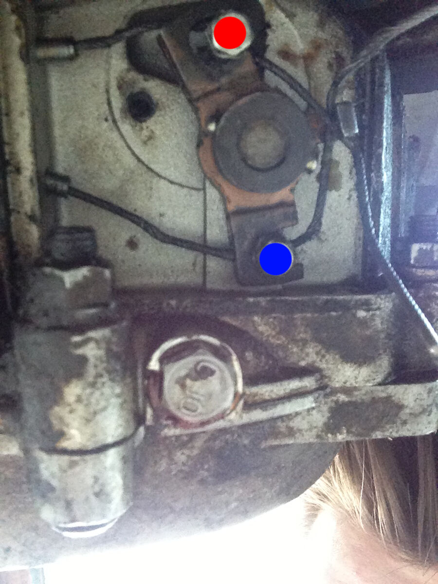

Es ist vollbracht. Oben war nur der Zug rausgesprungen. Unten dann straff gezogen und jetz schaltet sie 1A
Klingt logisch. Zu wissen was das Problem ist ist schon die halbe Miete. Hoffe es ist nur aus der Halterung. Und wenns gerissen ist, dann erneuer ich gleich beide Züge
Also über die Zahlen hinausdrehen muss ich gar nicht, aber ich hab das ja nur im Stand gemacht. Bin mir also gar nicht so sicher, ob er geschaltet hat.
Also die Schraub rausdrehen und das Kabel dann weiter durch ziehen....wobei beim Runterschalten, müsste das blaue Kabel vom 1. Gang ja das Teil da unten bewegen, was es ja nicht tut -
ja, ich leg mal die Freundin unter.
Also muss ich gar nicht unterm Motor rumschrauben, also wo das Seil mit einer Schraube fest gehalten wird? Hab die Schrauben im Bild markiert. Das "rote" innere Seil sit ja zum Hochschalten, was ja auch geht, nur beim Runterschalten, bleibt das Teil einfach in Position und das Kabel wird im Lenker schlaff. Ich kann es dann unten manuell wieder in Position bringen und das Kabel zieht sich oben wieder rein. Wie muss ich das jetzt einstellen, damits wieder geht? Das Kabel vom 1. Gang zieht doch dann nicht richtig oder? -
Dafür müsste ich die ganz Motor-Abdeckung abnehmen oder? Werd das morgen machen mit einem Freund, der etwas Ahnung hat davon. Aber ich habe es gar nicht geschafft unten am Motor die Schraube am Seil auf zu bekommen. Vor allem, weil man so wenig Platz aht zu rumfummeln
