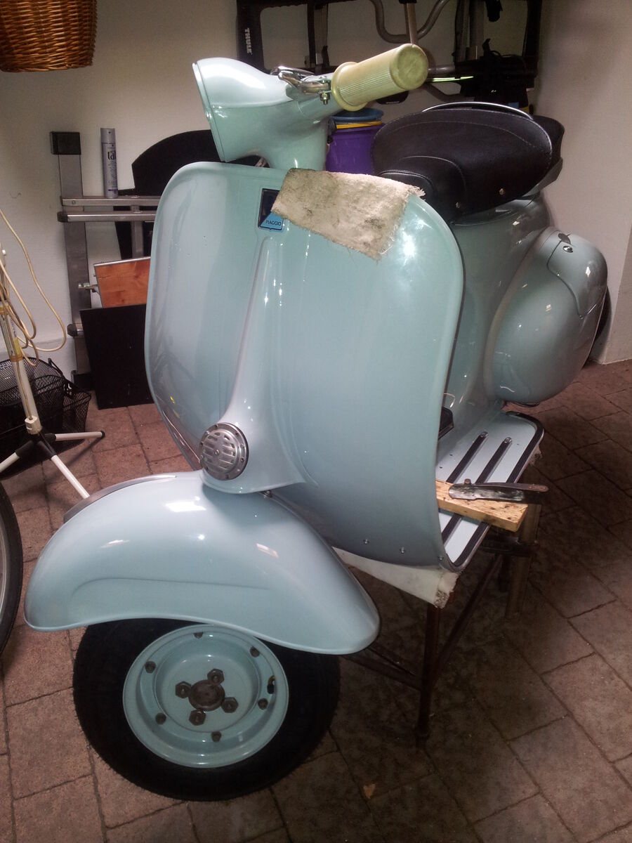

    ich bin der Wolly aus der schönen Gemeinde Swisttal :D . Ich wohne im größten Dorf der Gemeinde, dass ist Heimerzheim. Fahre seit meinem 16.Lebensjahr Vespa (P80X/Px200) und habe schon etliche Stündchen an ihnen geschraubt. Zur Zeit fahre ich einen PX200 mit 211 Malossi und JL-Taffspeed (Foto anbei). Aktuell bin ich mit meinem Vater eine Vespa 125 VNB1T von 1960 am restaurieren, dass macht sehr viel Laune, kostet aber auch sehr viel nerven und lässt einen graue Haare bekommen :!: . Dieses Restaurationsprojekt war schon immer ein Kindheitstraum von mir, den ich mir nun realisieren konnte 2-) .
