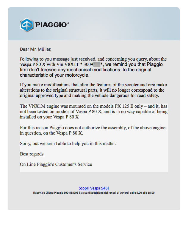

ich hatte gerade eine längere Diskussion mit Piaggio. Ich wollte in meine PX 80 E Lusso von '92 ein Konversionskit auf 125er Zylinder einbauen und dazu die "Freigabe" von Piaggio bekommen. Das was der OnlineHändler mit den zwei Buchstaben als "relativ einfach" beschrieben hat wird anscheinend unmöglich. Hier mal die Antwort von Piaggio.
Ich werde langsam bekloppt ..
Edith rief mir noch hinterher : Auch das einbauen eines 125er Motors ist nicht mehr möglich.
da bin ich mal gespannt ... habe eine PX 80 von 1996 und steh vor dem gleichen Problem ... 80er Zylinder hat riefen, also 135 DR rein oder Unbedenklichkeitsbescheinigung von Piaggio mit Konversions Kit auf 125 oder eben neuen Motor rein .. grrrr

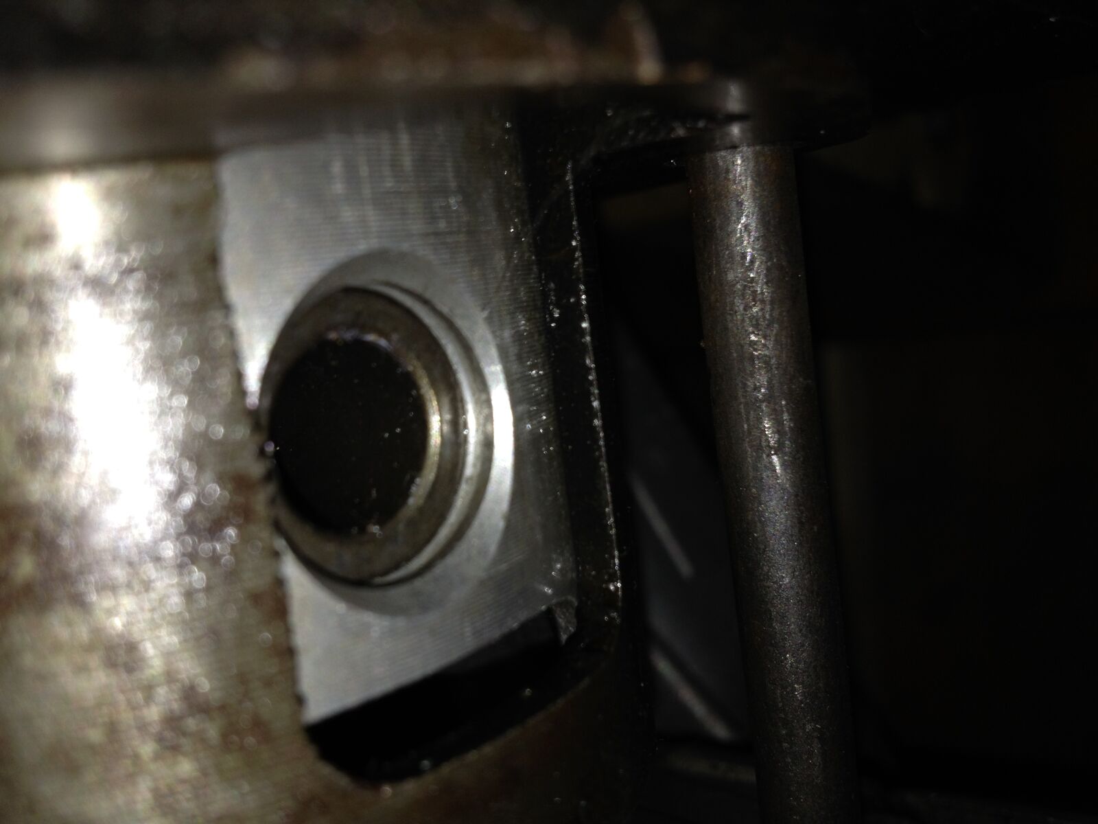

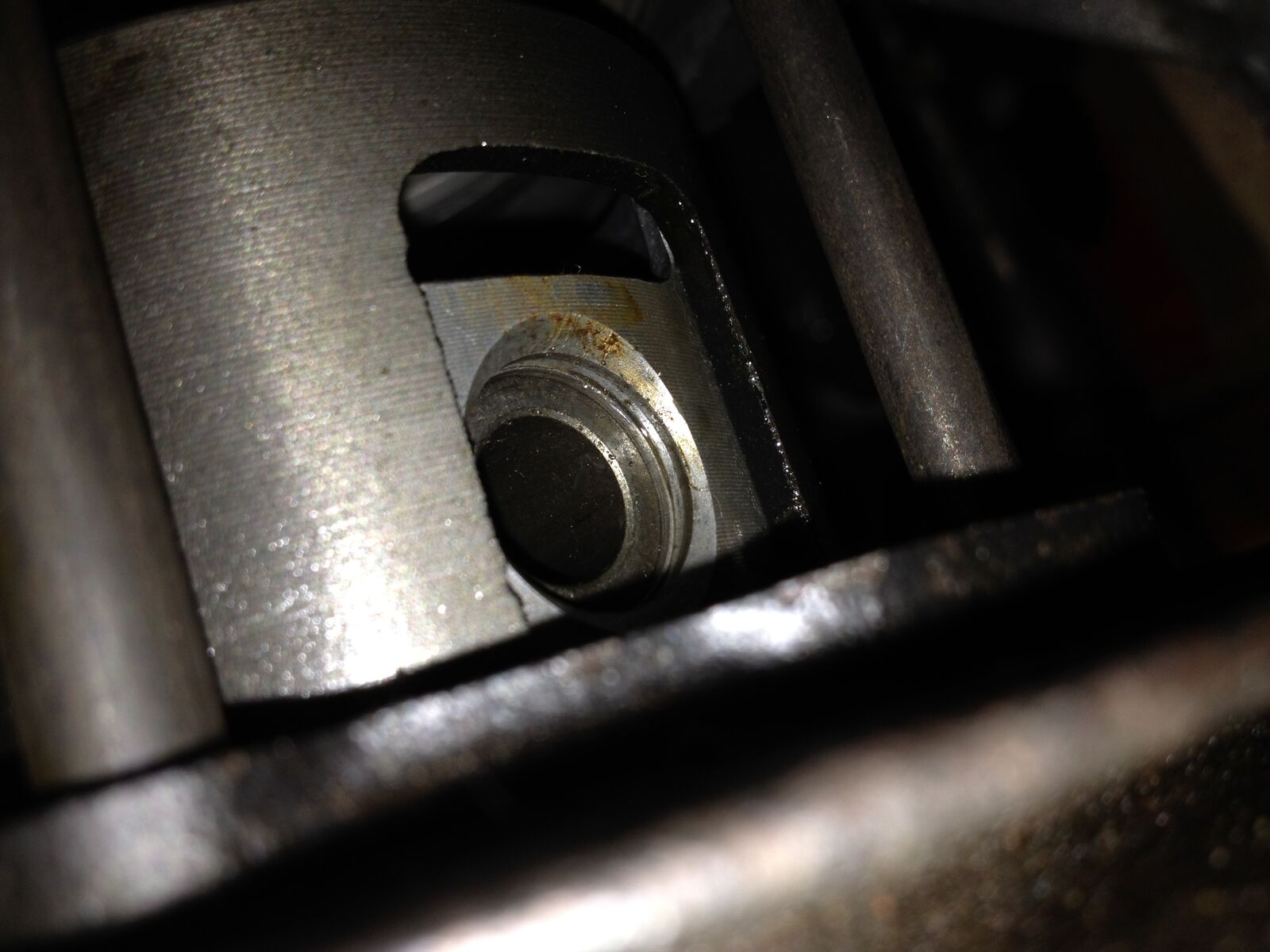

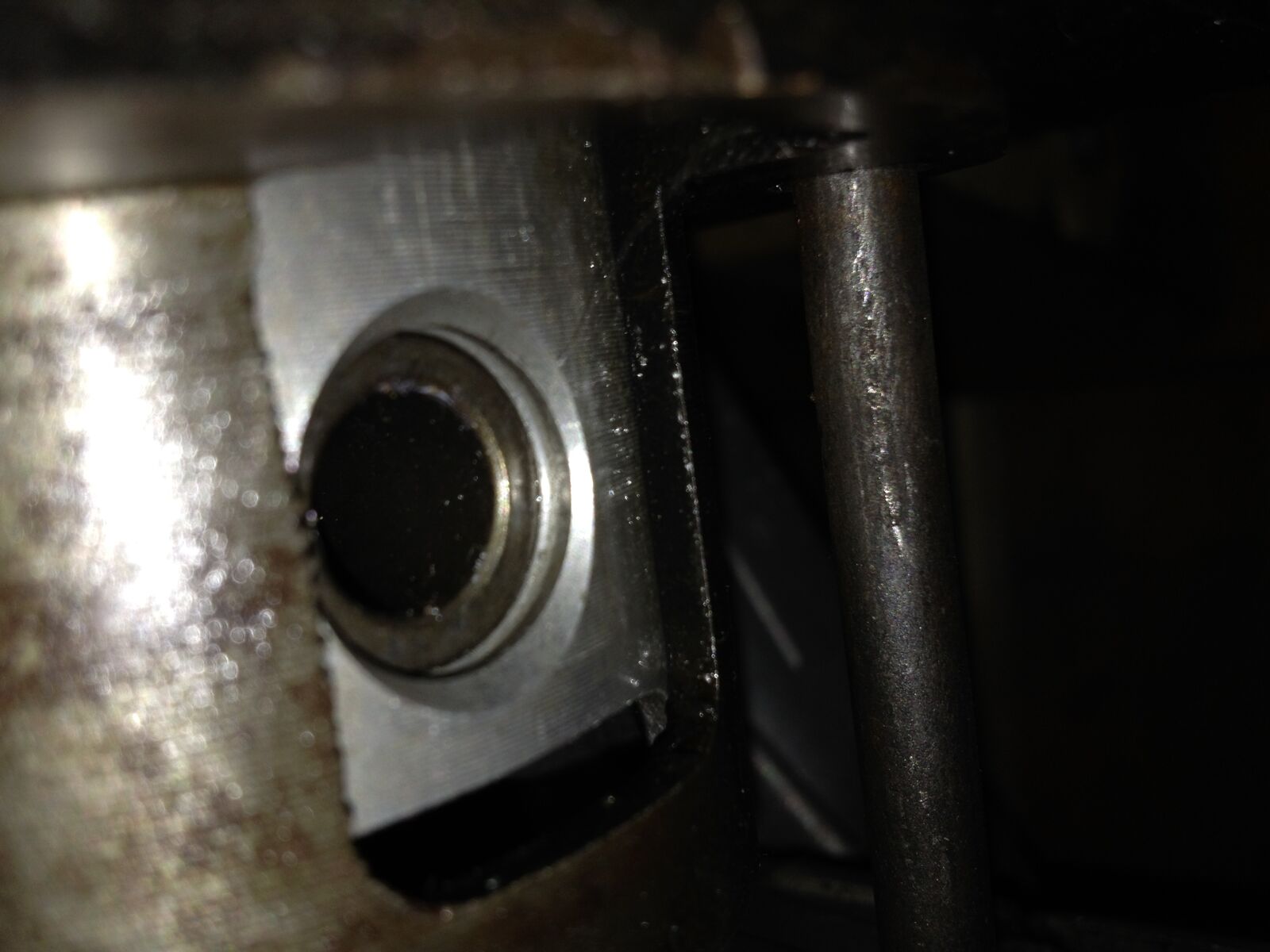

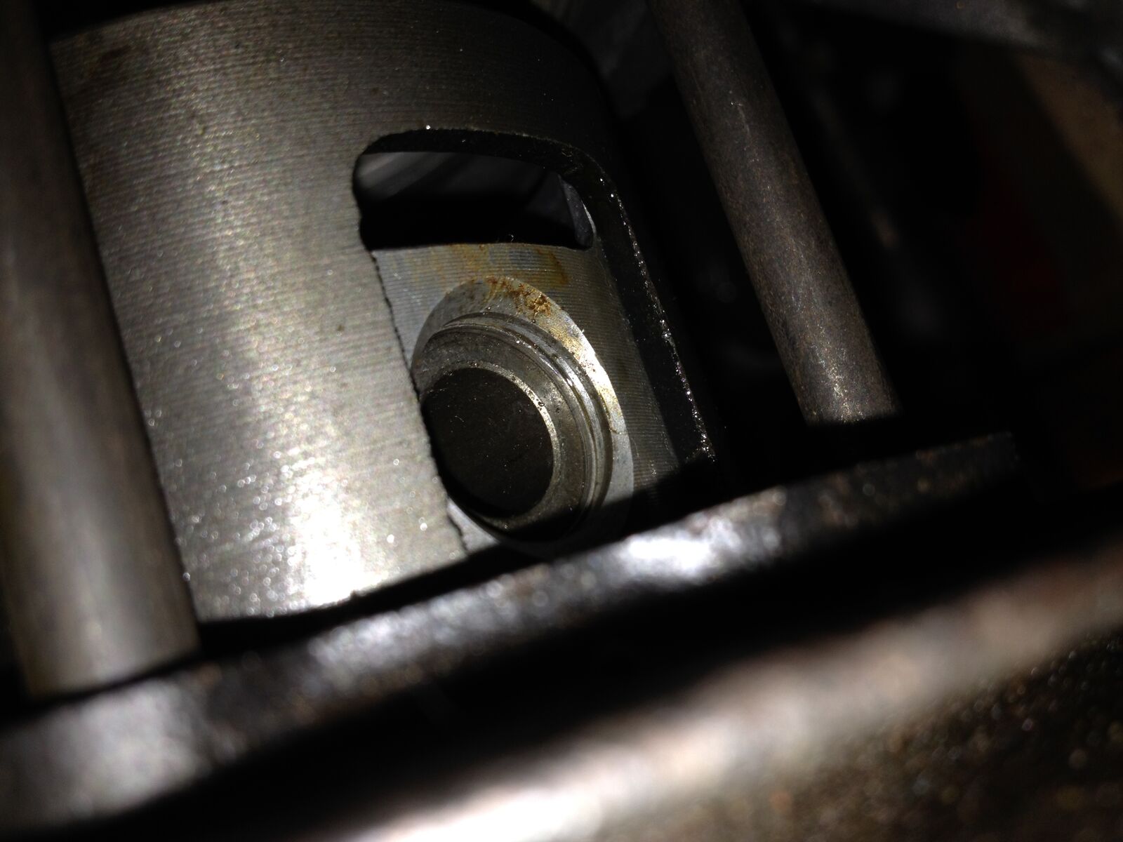

leider ist das mein erster DR 135 Zylinder und ich bin mir nicht sicher welche Kolbenbolzensicherungen da rein müssen. Leider war die PX in Teilen und es lagen beide (G-Ringe und Seegerringe) dabei. Beide passen, nur welche sind die richtigen
Da ich leider keinen Vergleich habe .. könnt Ihr mir helfen? Welche Ringe gehören da in die Nut?
Vielen DANK!!!!!!!
