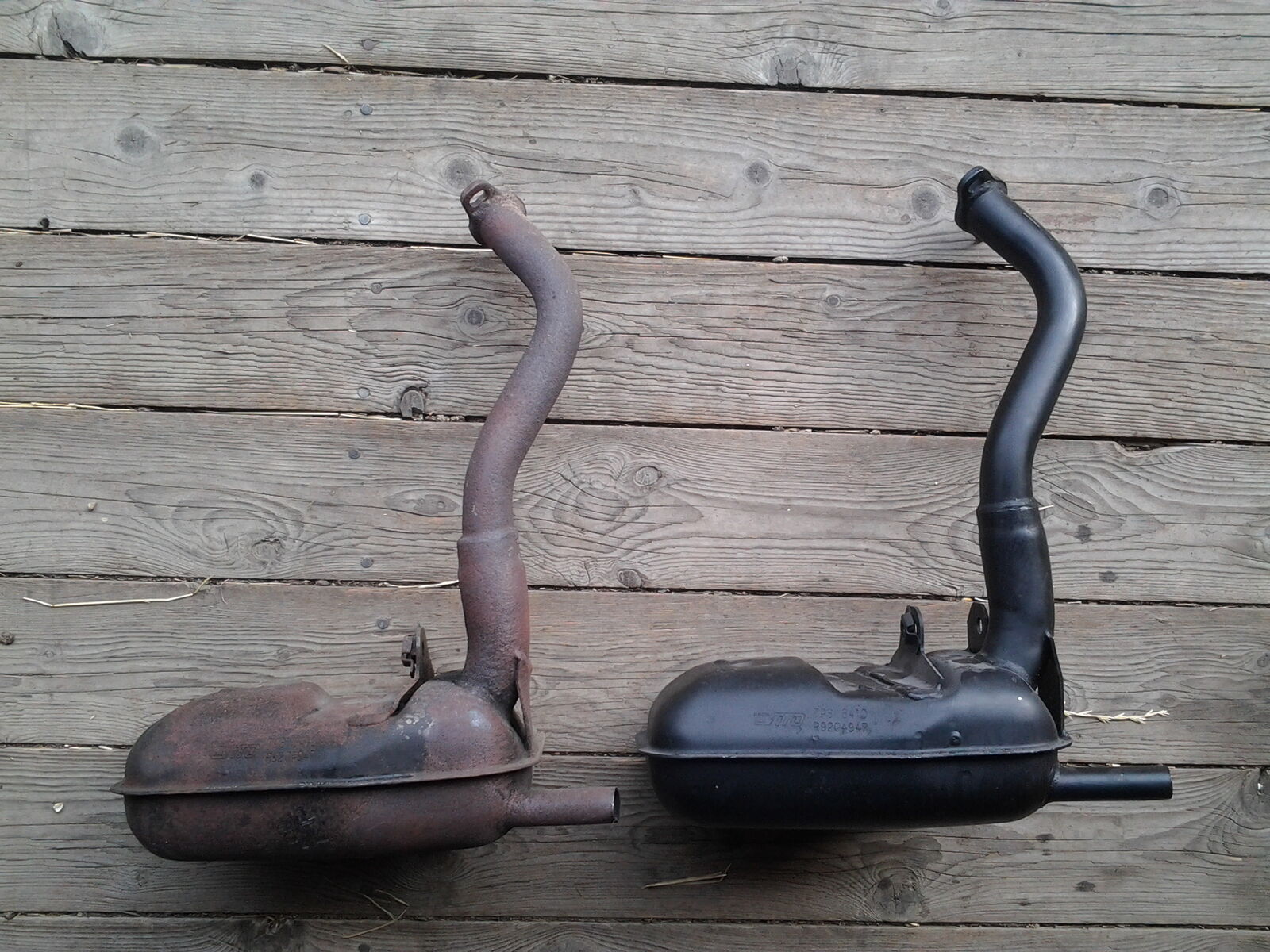

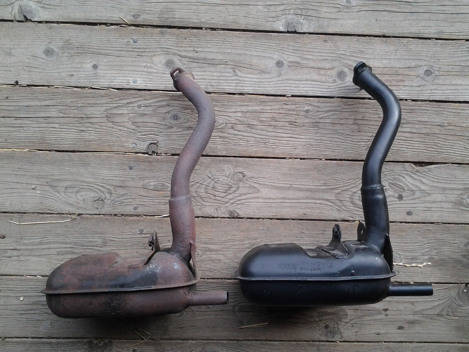

Hmmmm.
Wurde mir aber als sito plus verkauft....
Hat eventuell jemand ne nummer zum vergleich ??
Oder irgendein shop wi nummern oder bilder sind anhand denen man die dinger auseinandderhalten kann !!?? -
Nummern sind die gleichen.....
Hi !
Hab mir nen (angeblich) sito plus für meine 50er pk automatik bestellt. Sieht aber aus wie mein alter sito. Und folgende nummer steht drauf : tpsi8410 r 9204947. Ist das n normaler oder n plus ???? -
