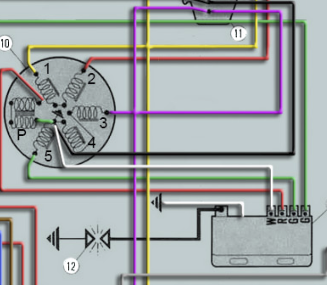

du solltest anhand der anderen "Merkmale" vielleicht einmal den genauen "Schaltplan" definieren..
dann ist der "Rest" halb so wild..

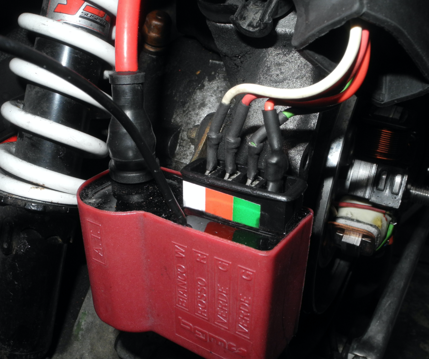

Zeig doch mal die Adern am CDI...
meins sieht so aus:.. (rechte Ader kommt vom Zündschloss, und das hatte ich mal geflickt, daher andere Farbe)..

Die beiden Steckplätze für das grüne Kabel an der CDI können willkürlich gesteckt bzw. gewählt werden.

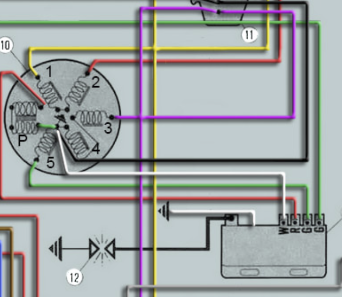

ich habe ja nicht behauptet.. dass es "anders rum gesteckt "nicht auch funktioniert.. (Spule 5 erzeugt ja die "Hilfsspanung" alleine nur für das CDI)
aber gehen wir mal davon aus, dass der Fragende das so gesteckt hat, (weil so ab Werk) wie der Schaltplan ist...
dann ist der äussere Draht das Zündschloss... der ist "als Öffner" verdrahtet..
also, wenn abgezogen (keine Masse) und der Motor würde laufen, wenn er einmal an ist..
es sollte nur erklären, warum er den "Effekt erlebt" hat...
Ich habe den Roller zum laufen gebracht, das Zündschloss hackelte und irgendwann hat sich der Roller nicht mehr ausschalten lassen.
wie die Kollegen schon schreiben...
( der äussere Draht am CDI entscheidet, ob der Motor angeht,.. oder ob er überhaupt wieder aus geht)..
beim Masse-Schluss, geht er nicht mehr aus..
