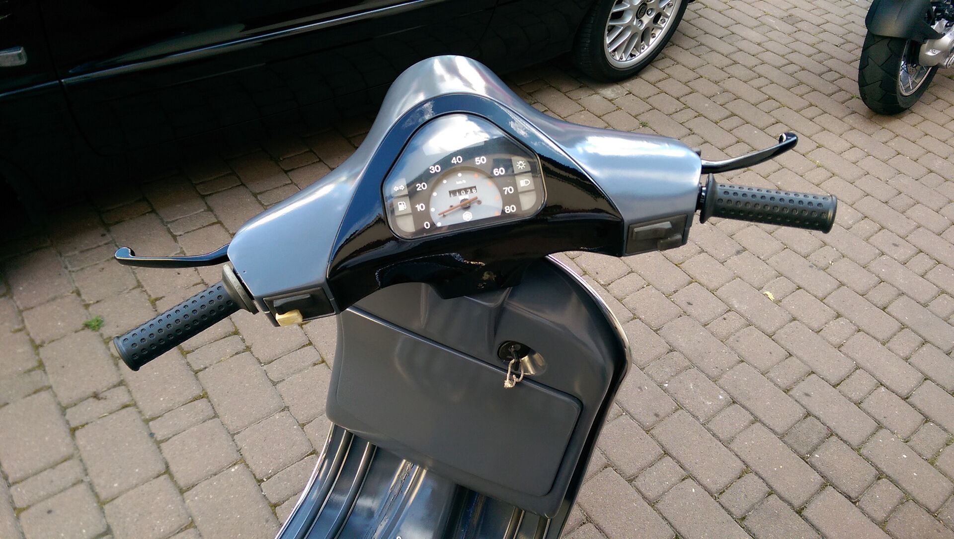

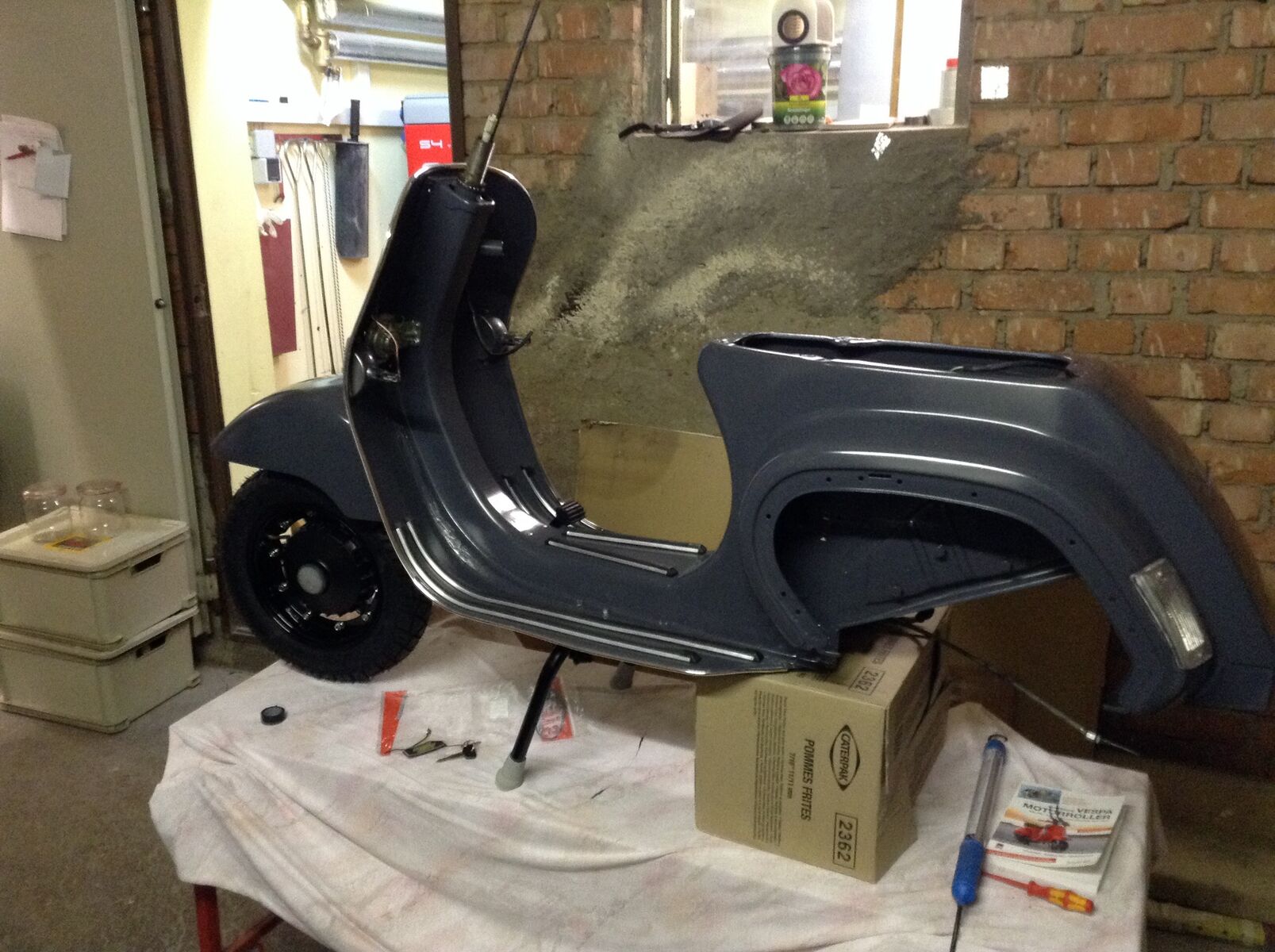

Endlich fertig
habe nur nich ein kleines Problem. Die Vespa dreht beim abbremsen ziemlich hoch und braucht sehr lange bis sie sich fängt. Filzring am Vergaser ist aber alles richtig verbaut.
Kann man am Vergaser etwas einstellen?

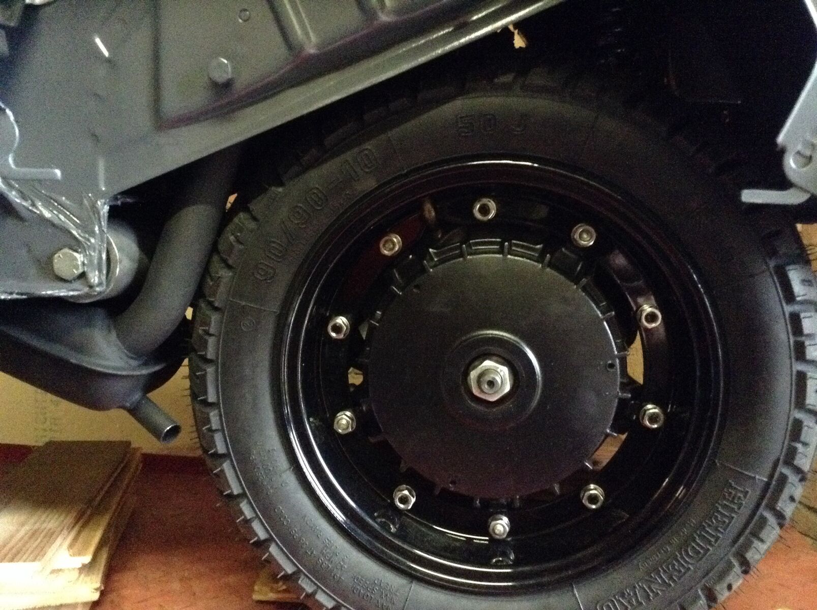

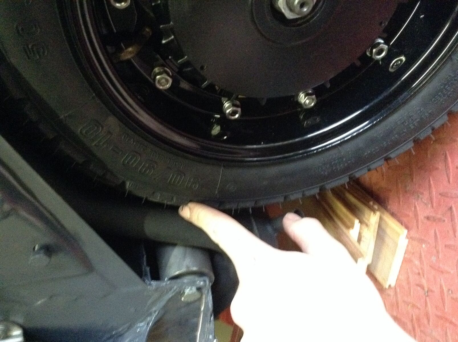

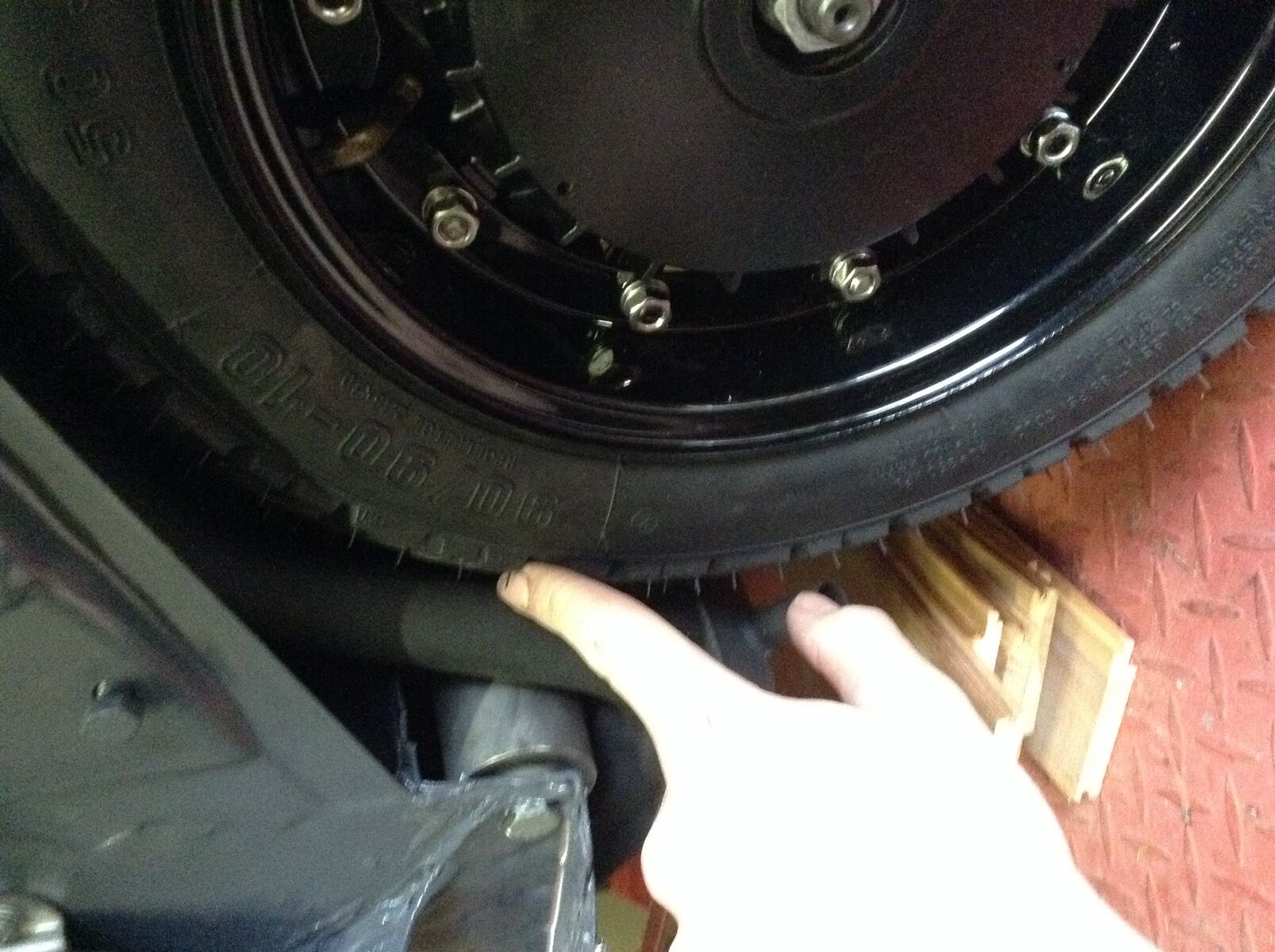

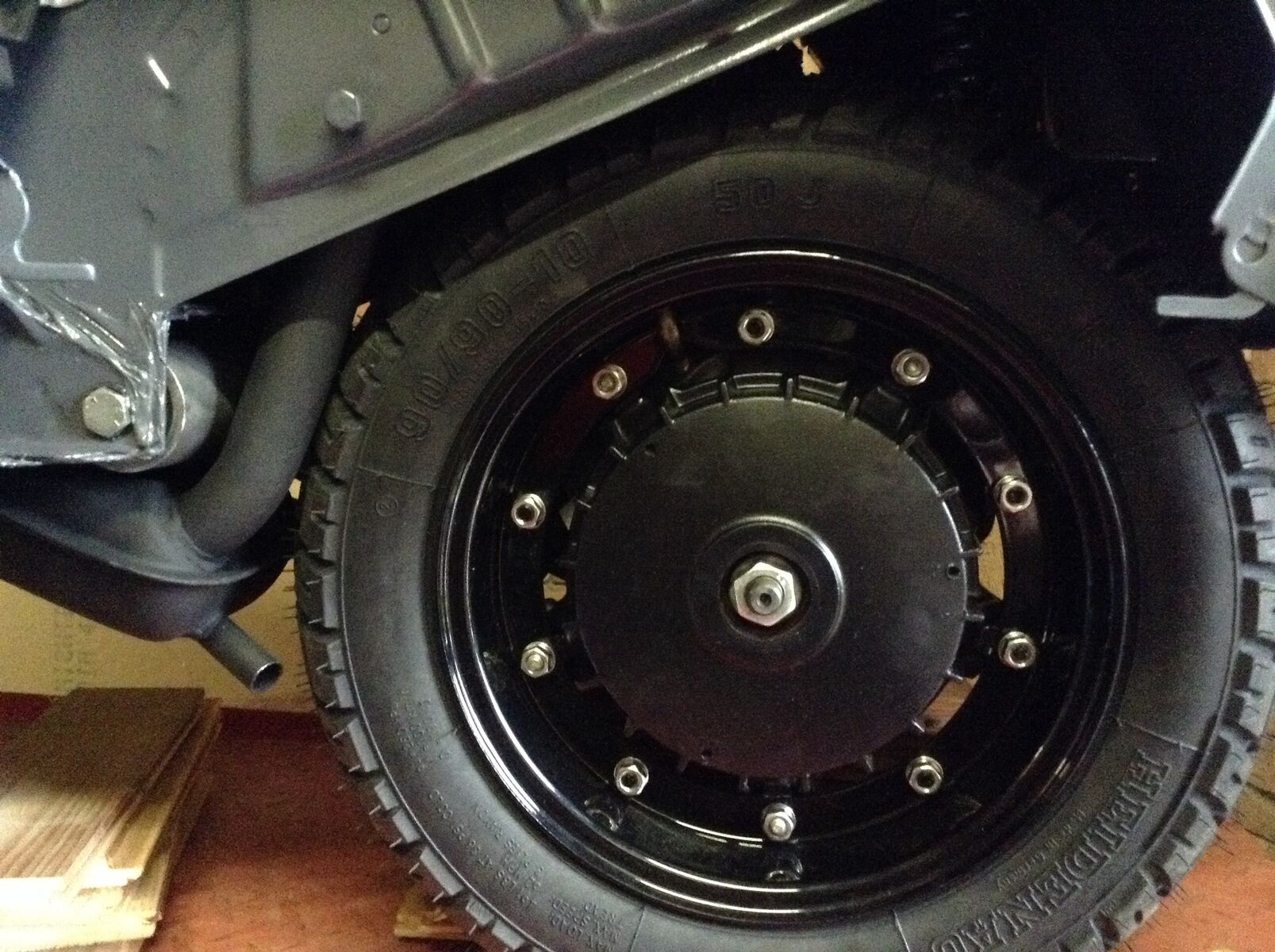

reifenlaufrichtung beachten, ist mit nem pfeil auf dem reifen angedeutet
ebenfallsmit gaaaanz viel wd40 geändert

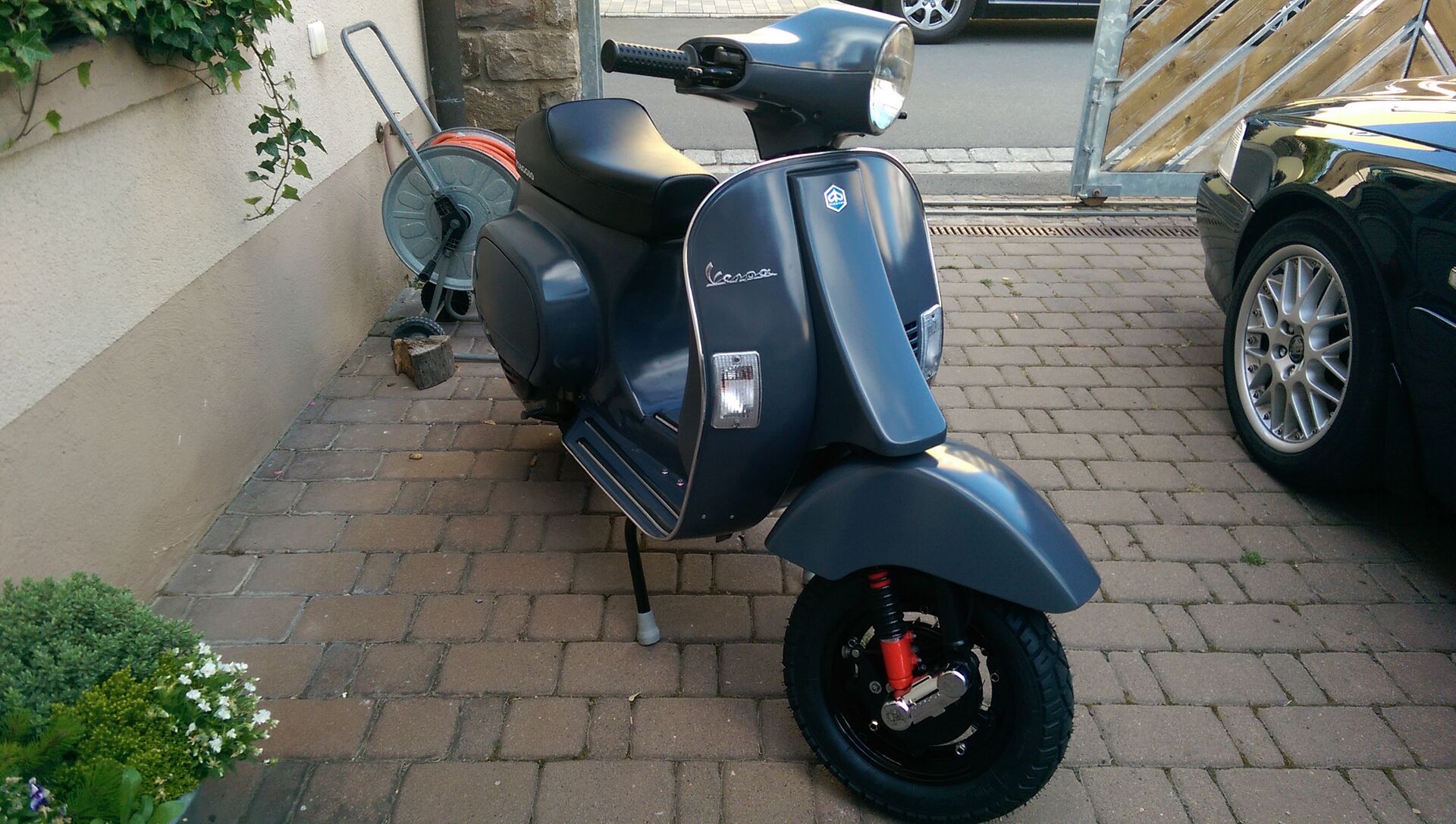

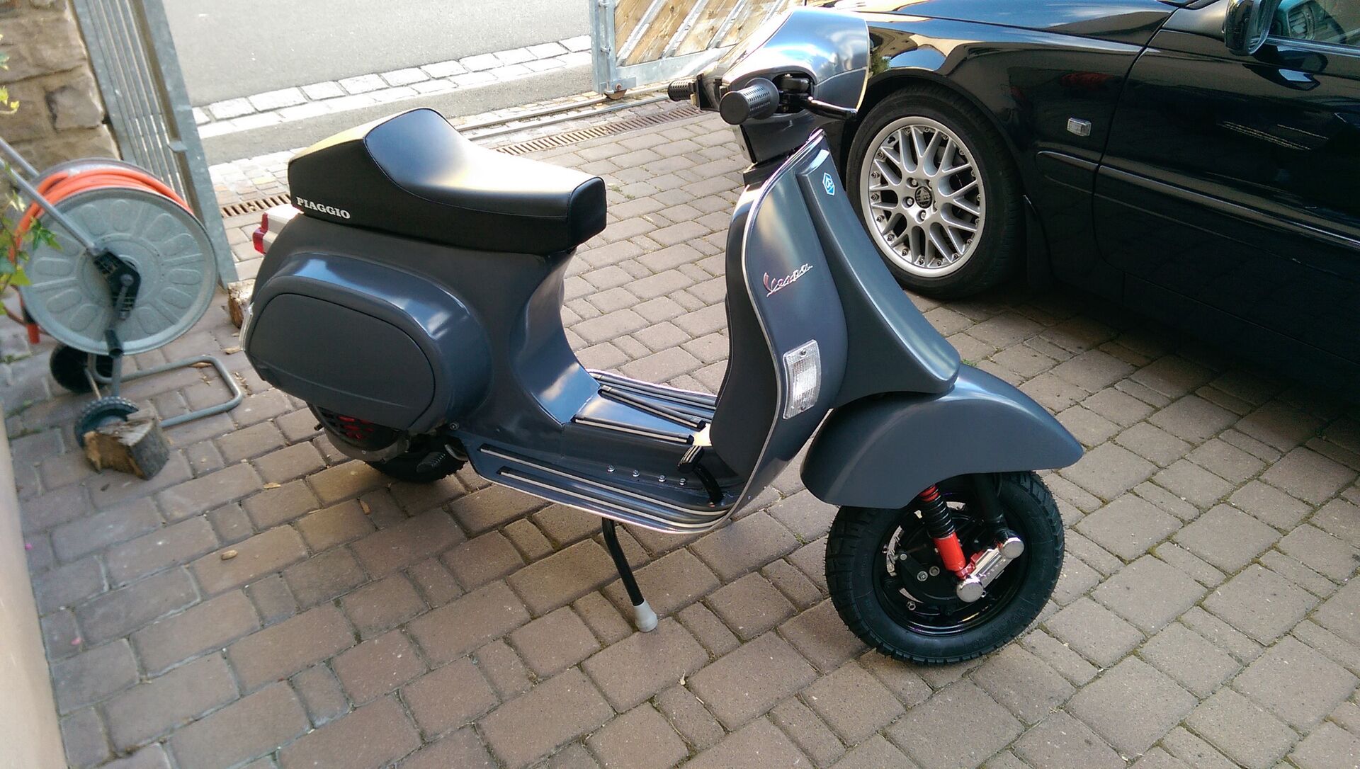

Kurze Frage zu dem Hammerschlag Lack, hast du die Kunststoffteile einfach überstrichen oder muss man da irgend etwas beachten?
Sieht wirklich richtig gut aus und als Alltagsroller deutlich leichter und schneller umzusetzen als eine normale Lackierung.
Wieviel von dem Zeug hast du denn für die ganze Vespa gebraucht?Und wo hast du die Felgenstreifen her, will auch sowas
und vorne richtigrum auch nicht vergessen, falls das da auch so sitzt... :d
vorne habe ich natürlich auch mit umgedreht :p
Jetzt wo du's sagst
war vorhin etwas verzweifelt beim einbauen da ist mir das wohl entgangen

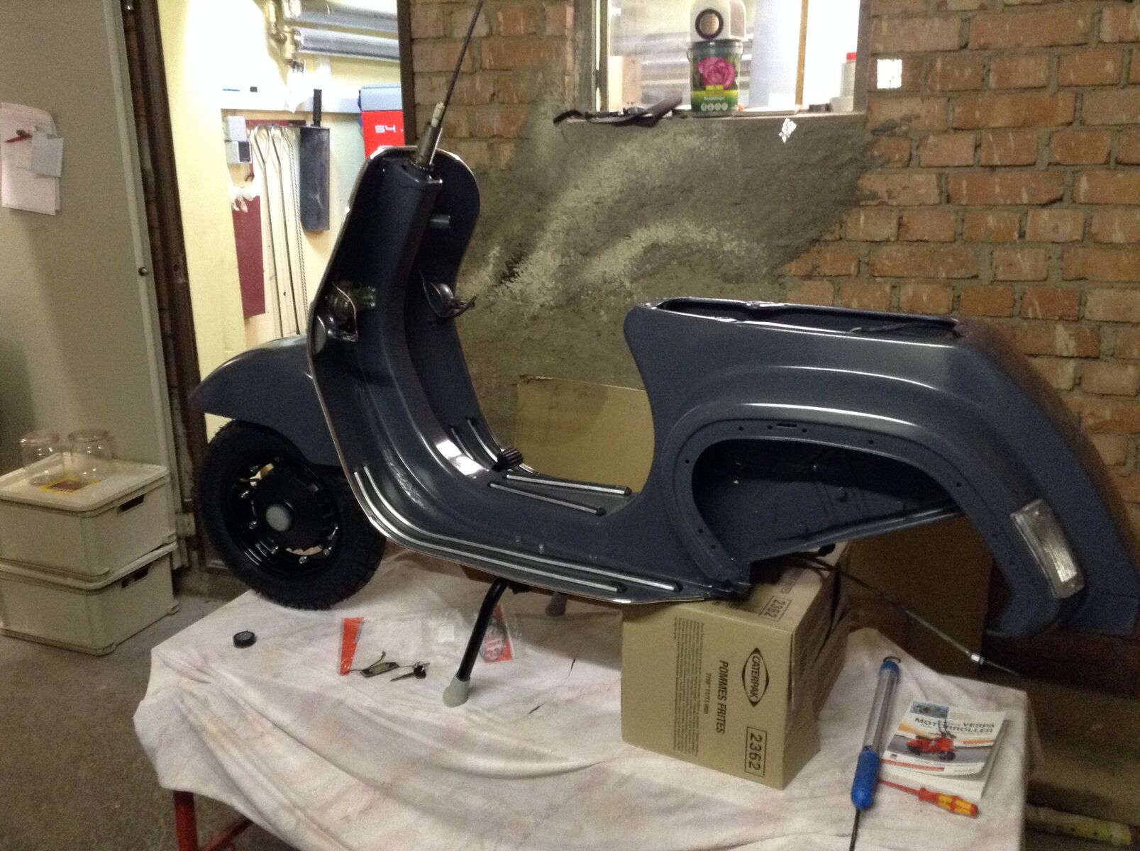

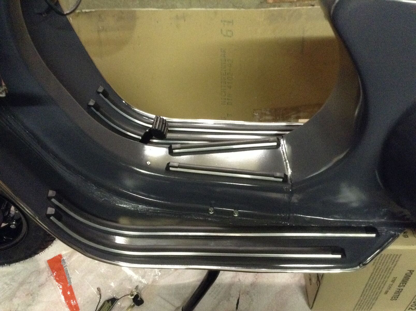

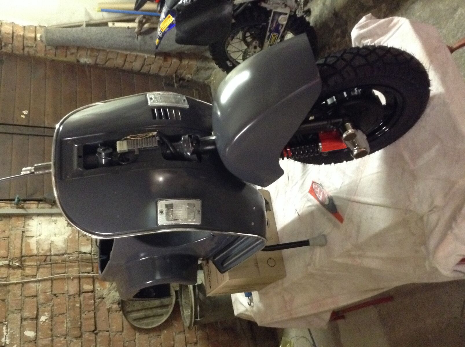

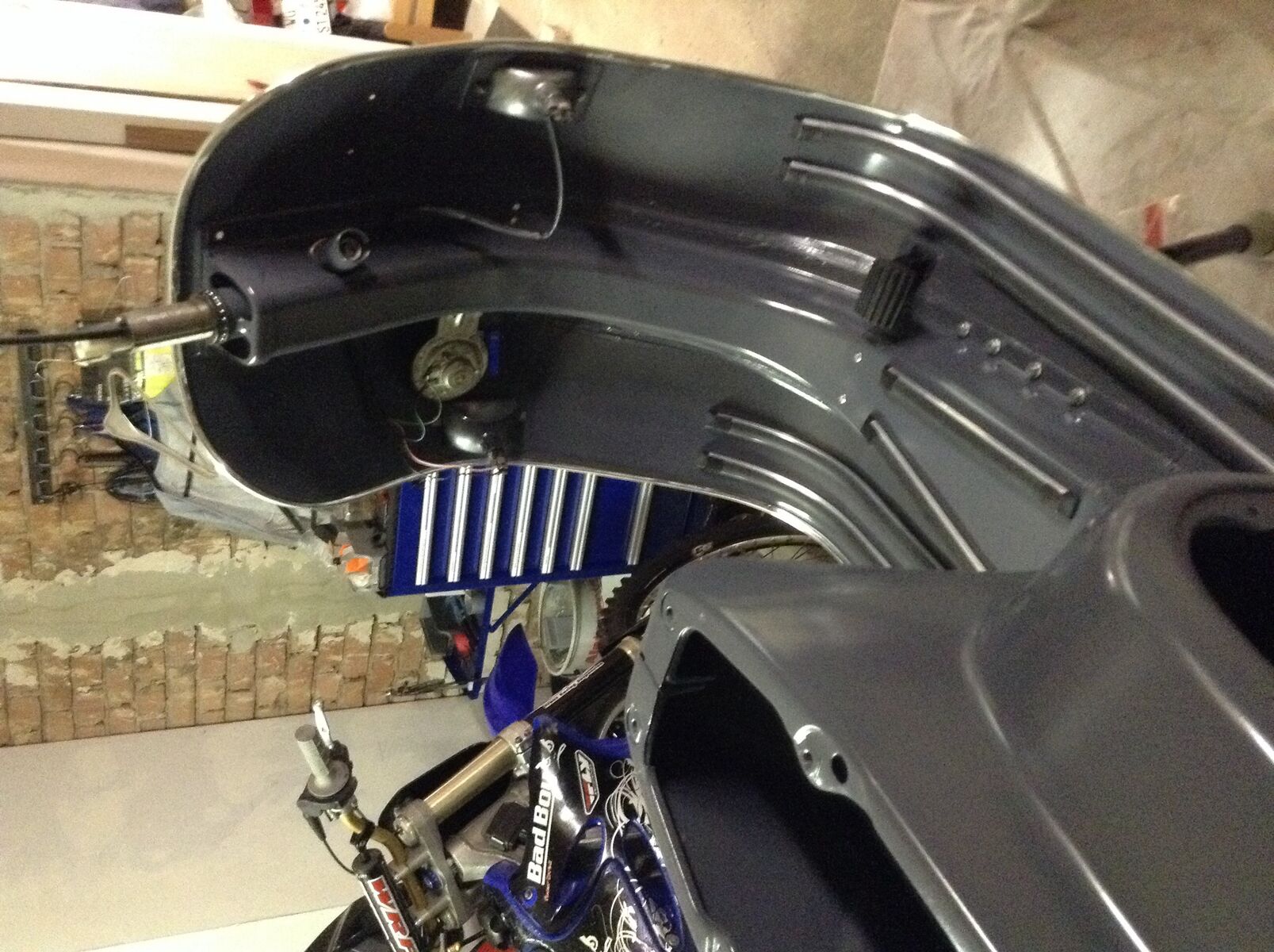

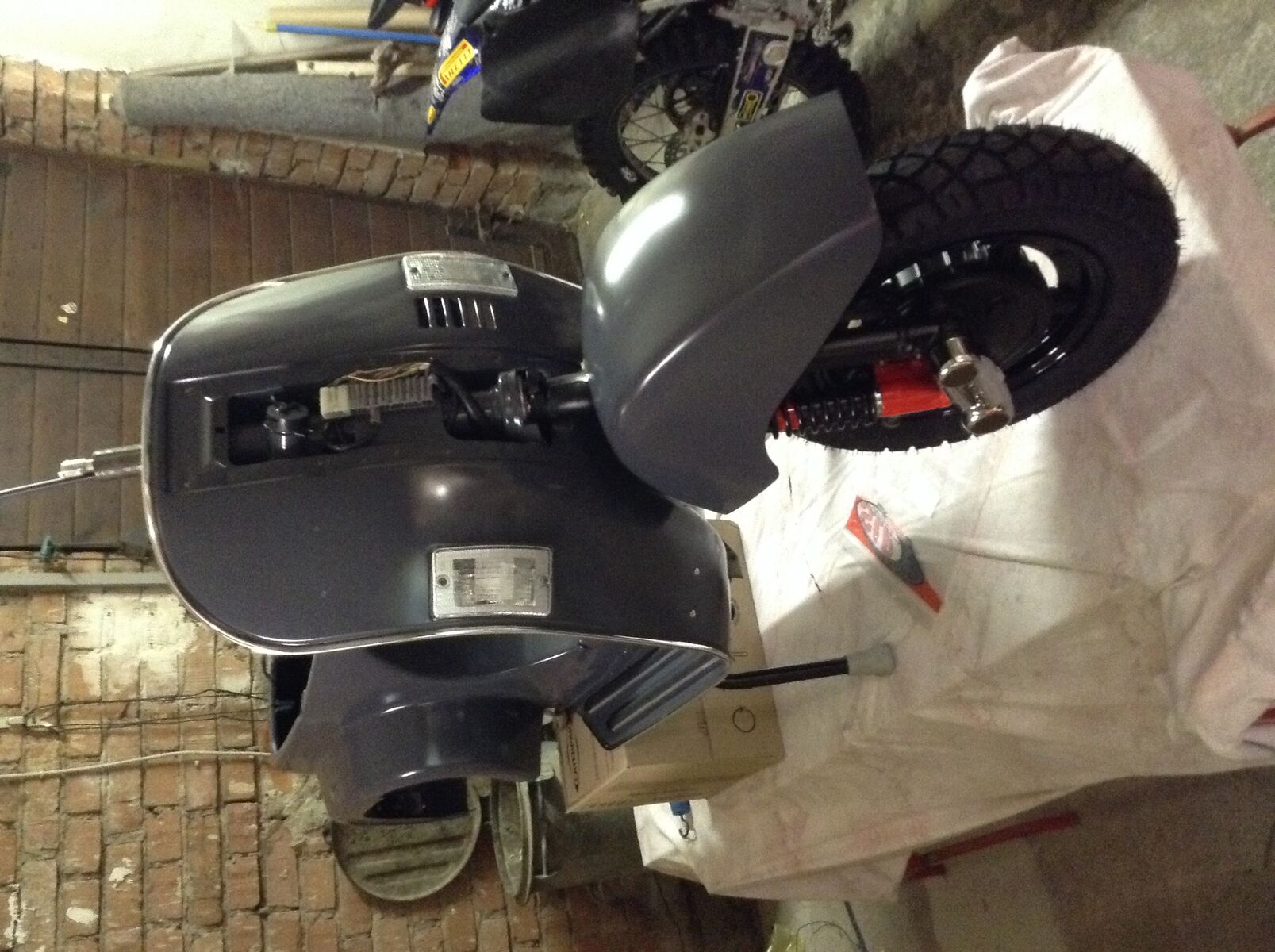

So habe mal wieder weiter zusammengebaut.
Der Auspuff ist doch etwas knapp geraten oder? Kann man das so lassen oder wird der zu warm?
Hoffe mir kann jemand sagen ob das mit dem Sito Auspuff normal ist. -

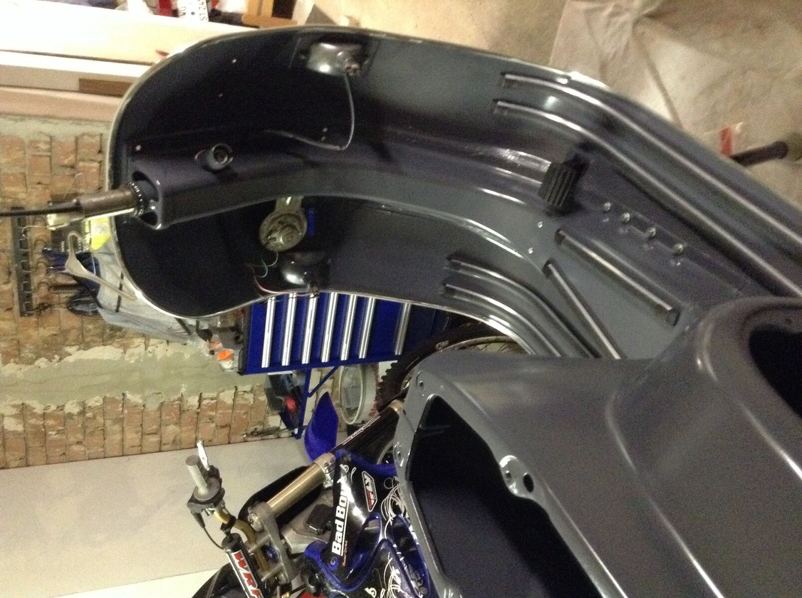

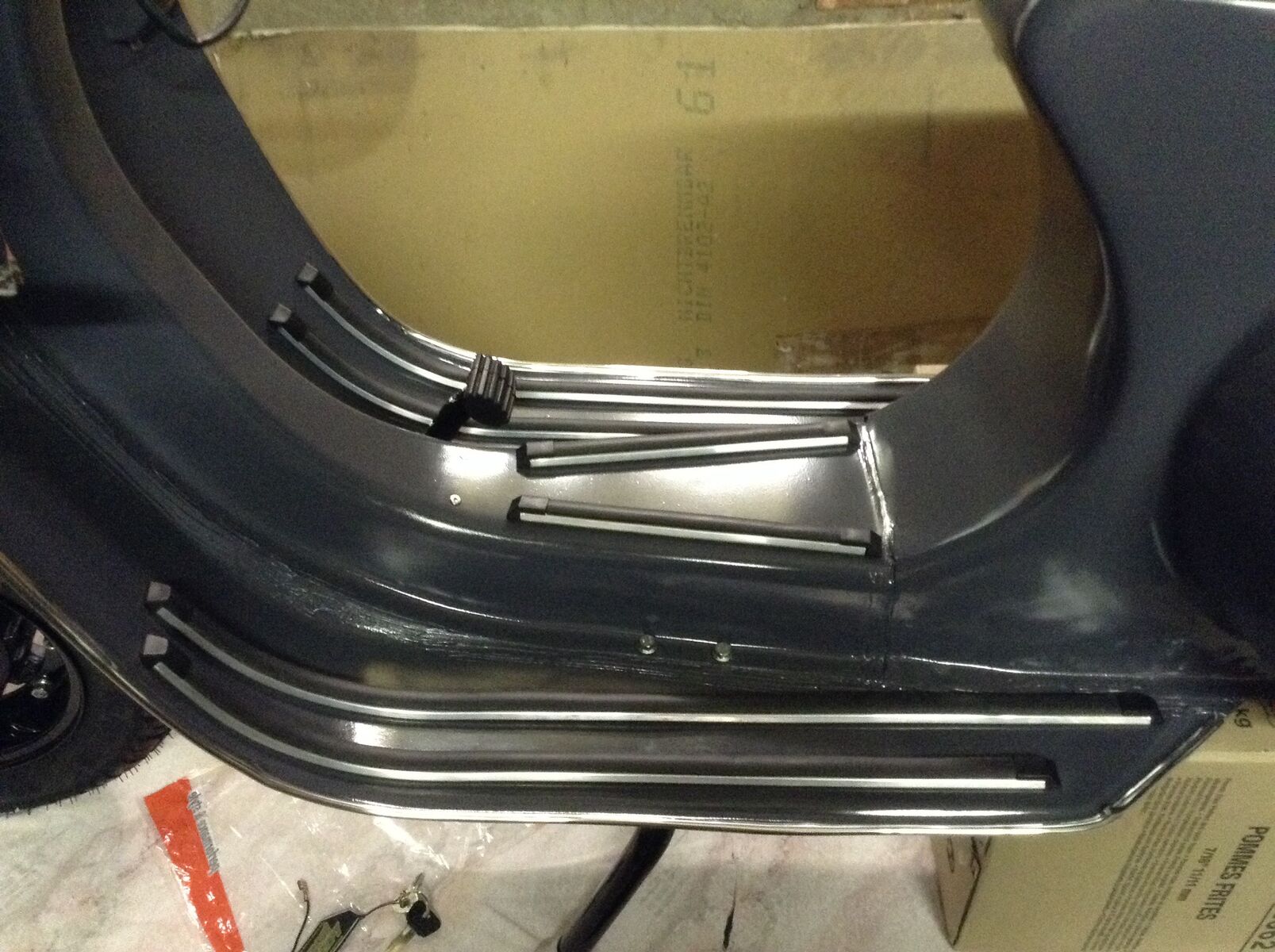

Der Zusammenbau hat nun begonnen.
Gibt es in der Nähe von Würzburg erfahrene Schrauber die mir eventuell am Ende etwas unter die Arme greifen könnten? Zwecks Motor und Vergasereinstellungen...

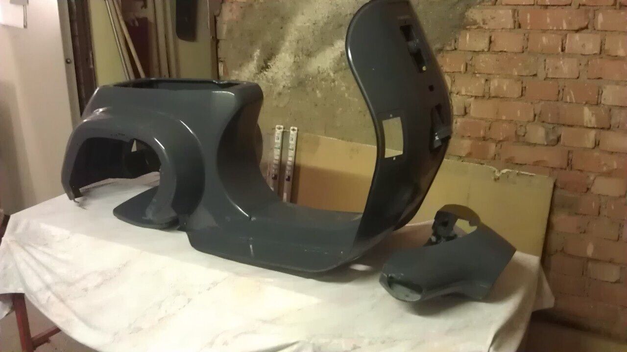

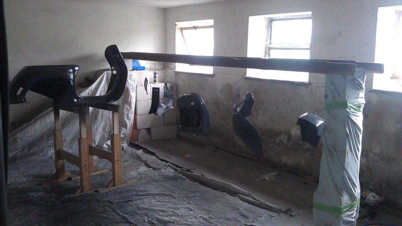

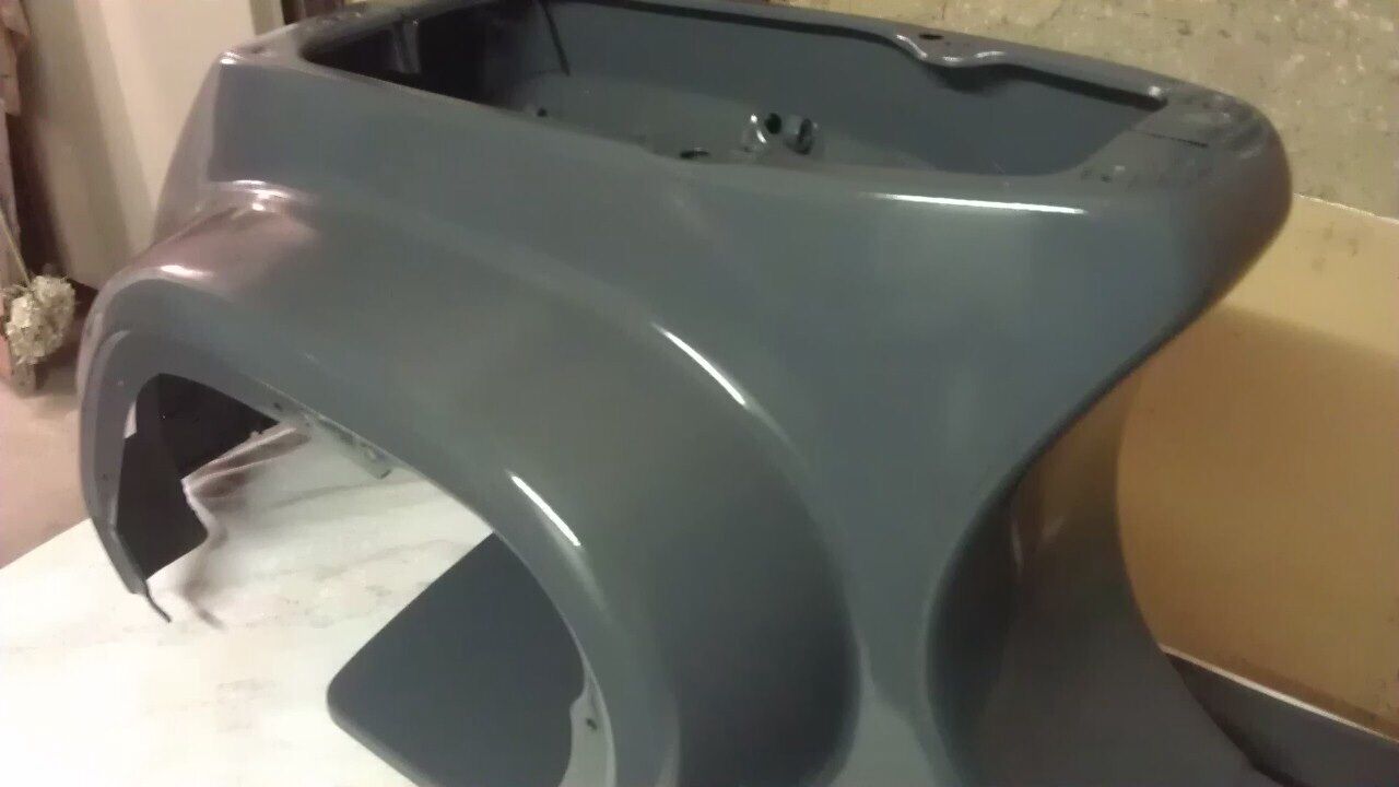

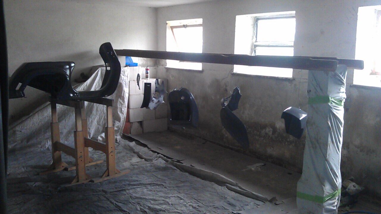

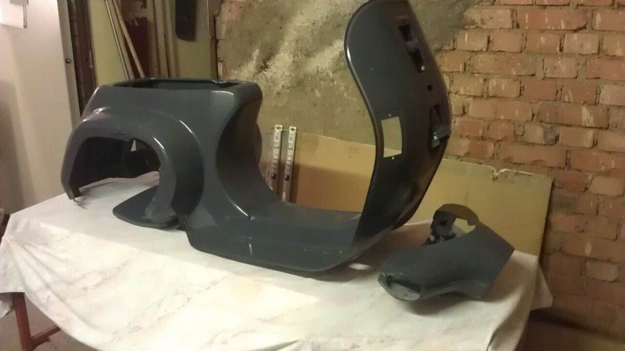

So vespa ist fertig vom lackieren.
Jetzt kommt der blöde Teil mit dem Kabelbaum einziehen -

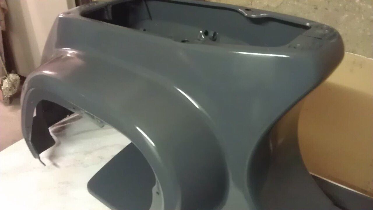

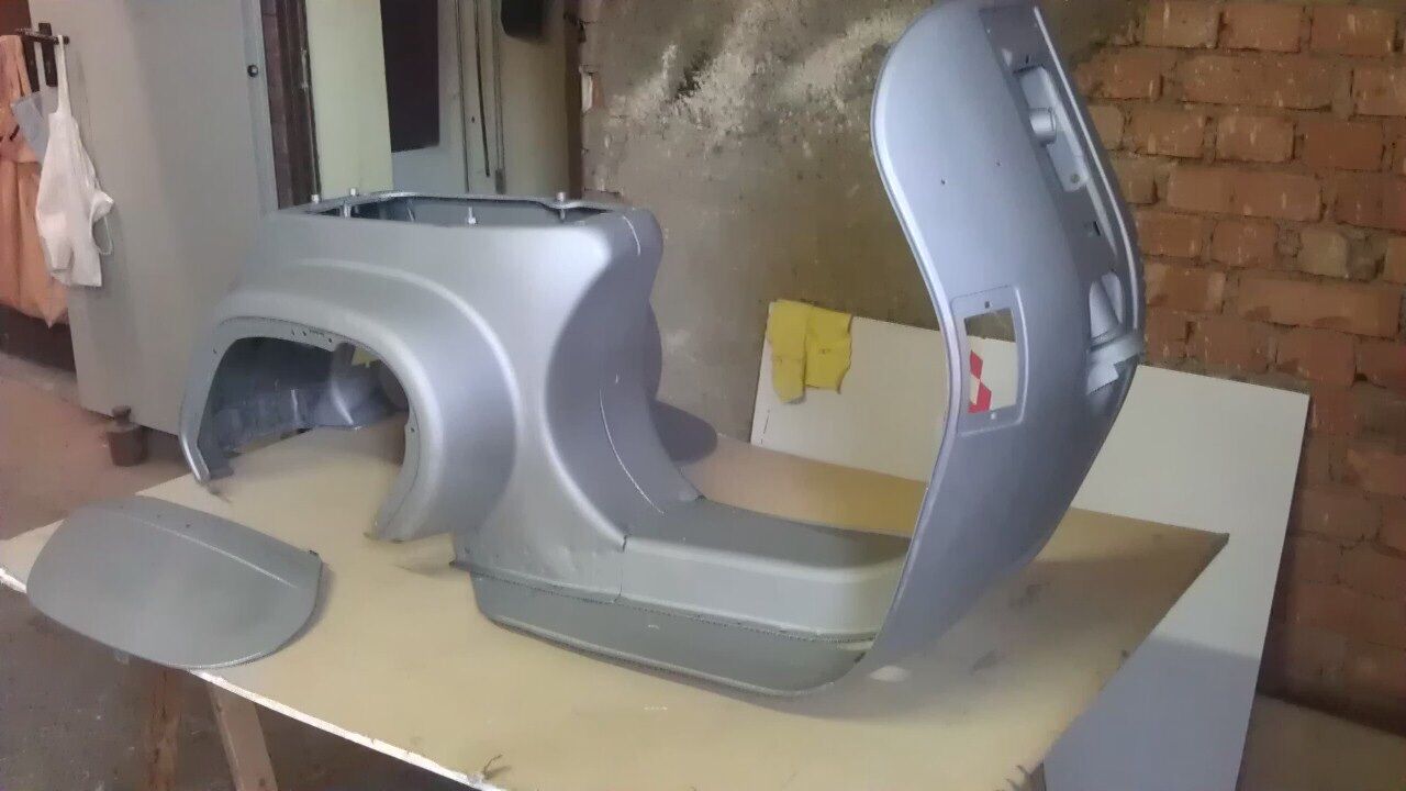

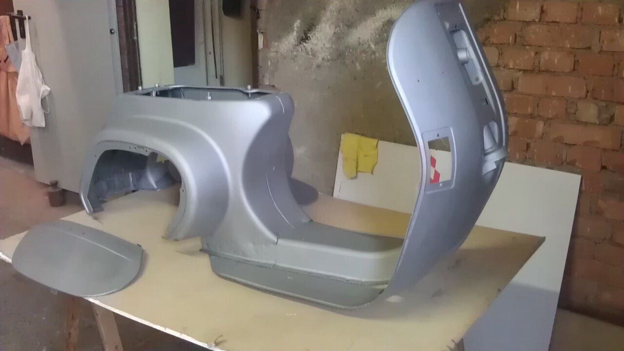

So Vespa ist fertig gespachtelt und wurde heute gefüllert.
Der Kompressor hat zwar etwas mucken gemacht, aber soweit ist alles gut gegangen.
Jetzt ist erst mal etwas Ruhe, da ich am Freitag operiert werde. Dannach nochmal Füller schleifen und dann kommt der schöne Lack endlich drauf
Morgen folgen wenn noch Zeit ist ein paar Bilder.
