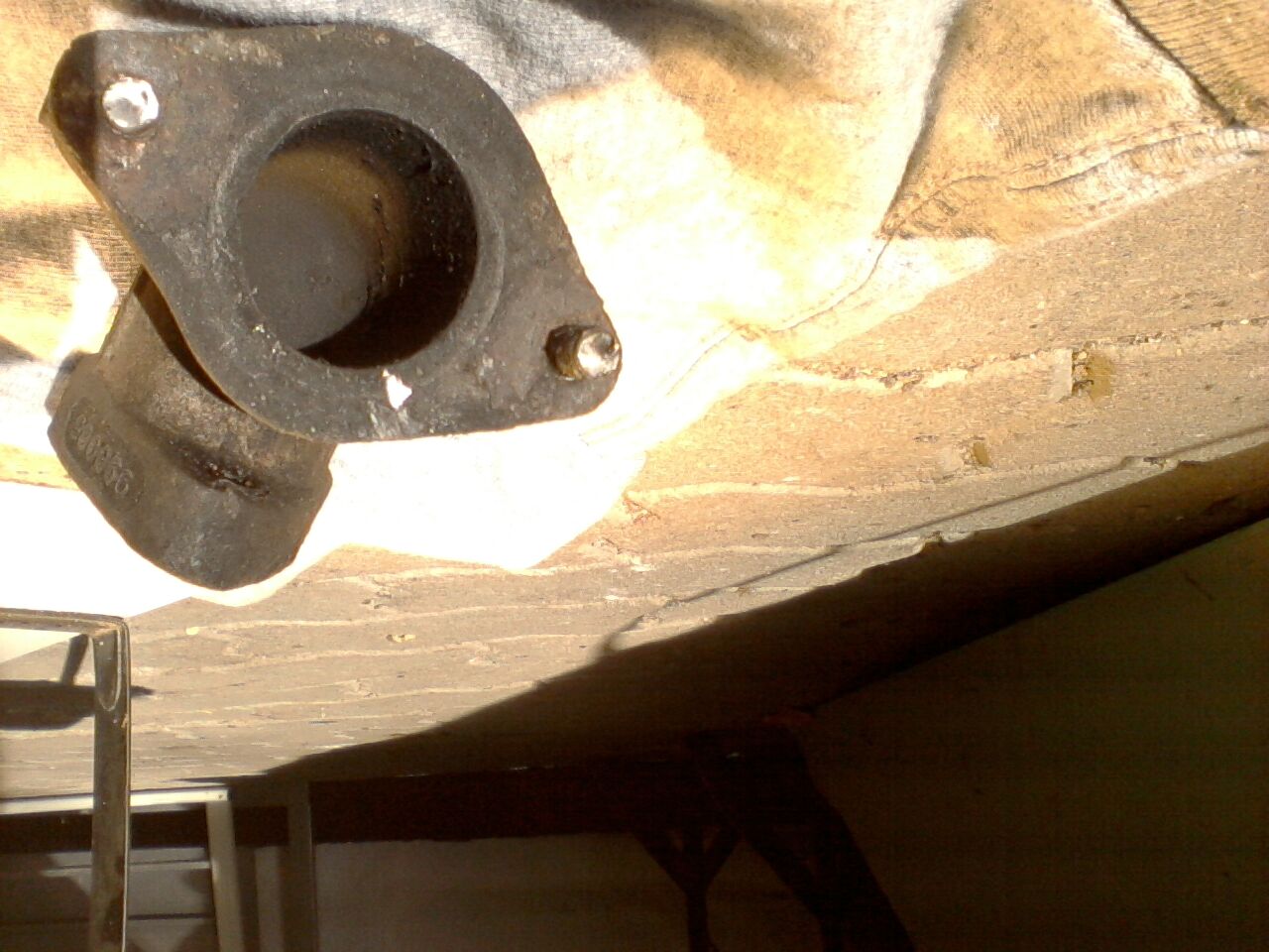

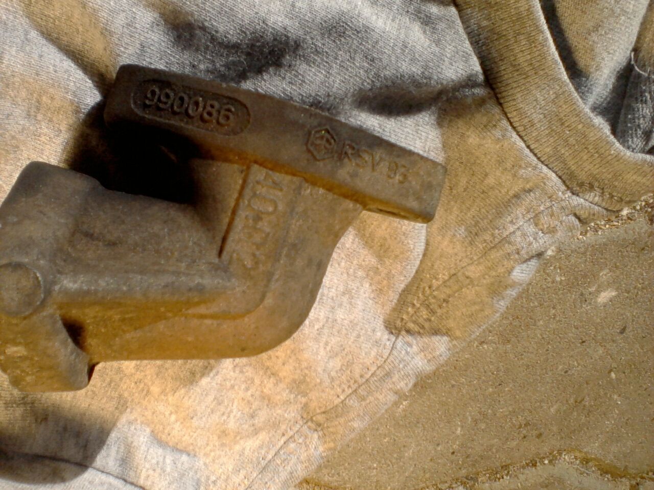

    • February 1, 2014 at 13:35
    Mit dem la verstehe ich nicht wo soll ich da zu welchem loch den messschieber hinhalten komme nicht auf 52 mm.
    Kann man den Stutzen anhand der Seriennummer nicht ausfindig machen? :whistling:
    Mfg
    Simon

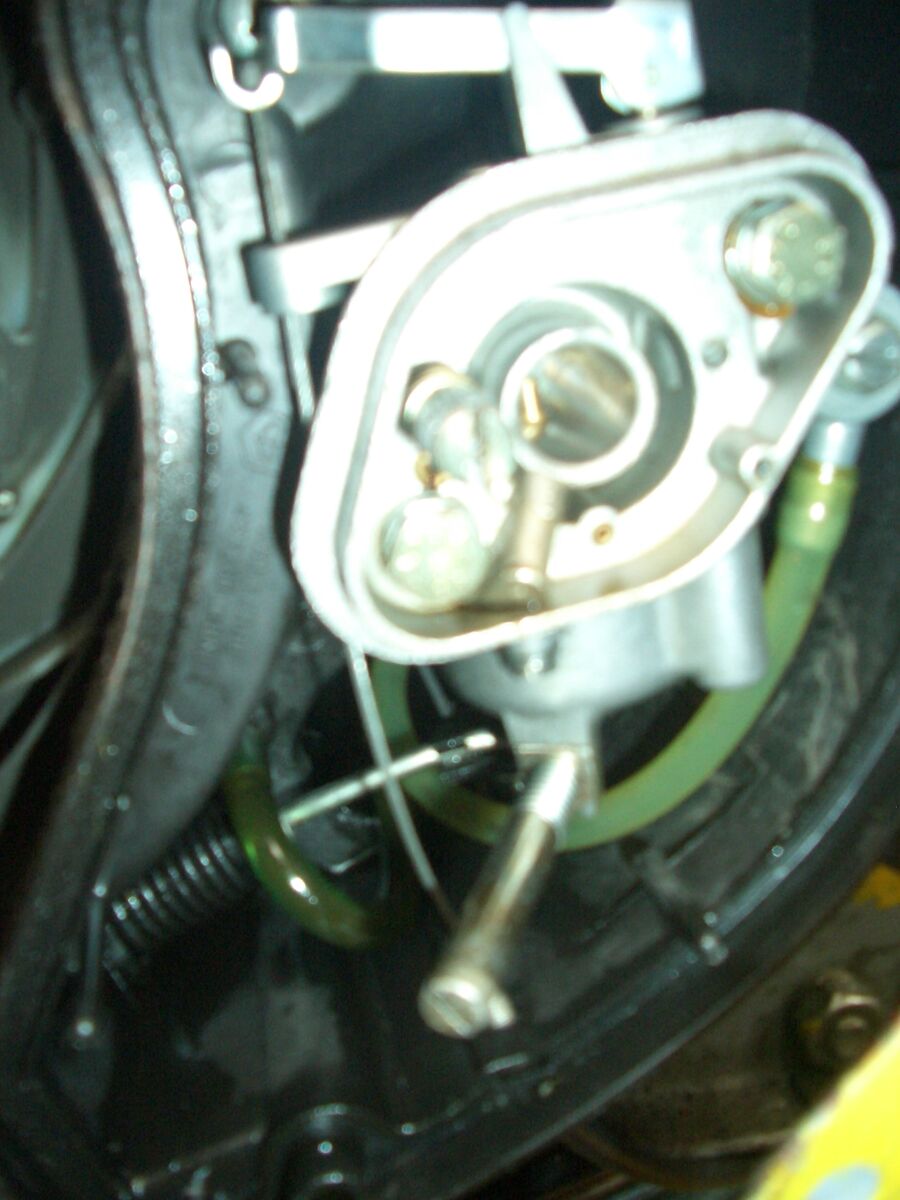

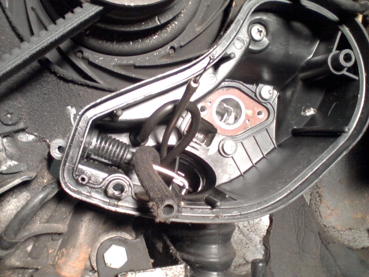

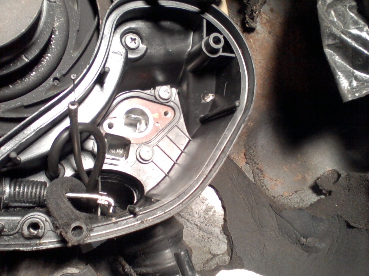

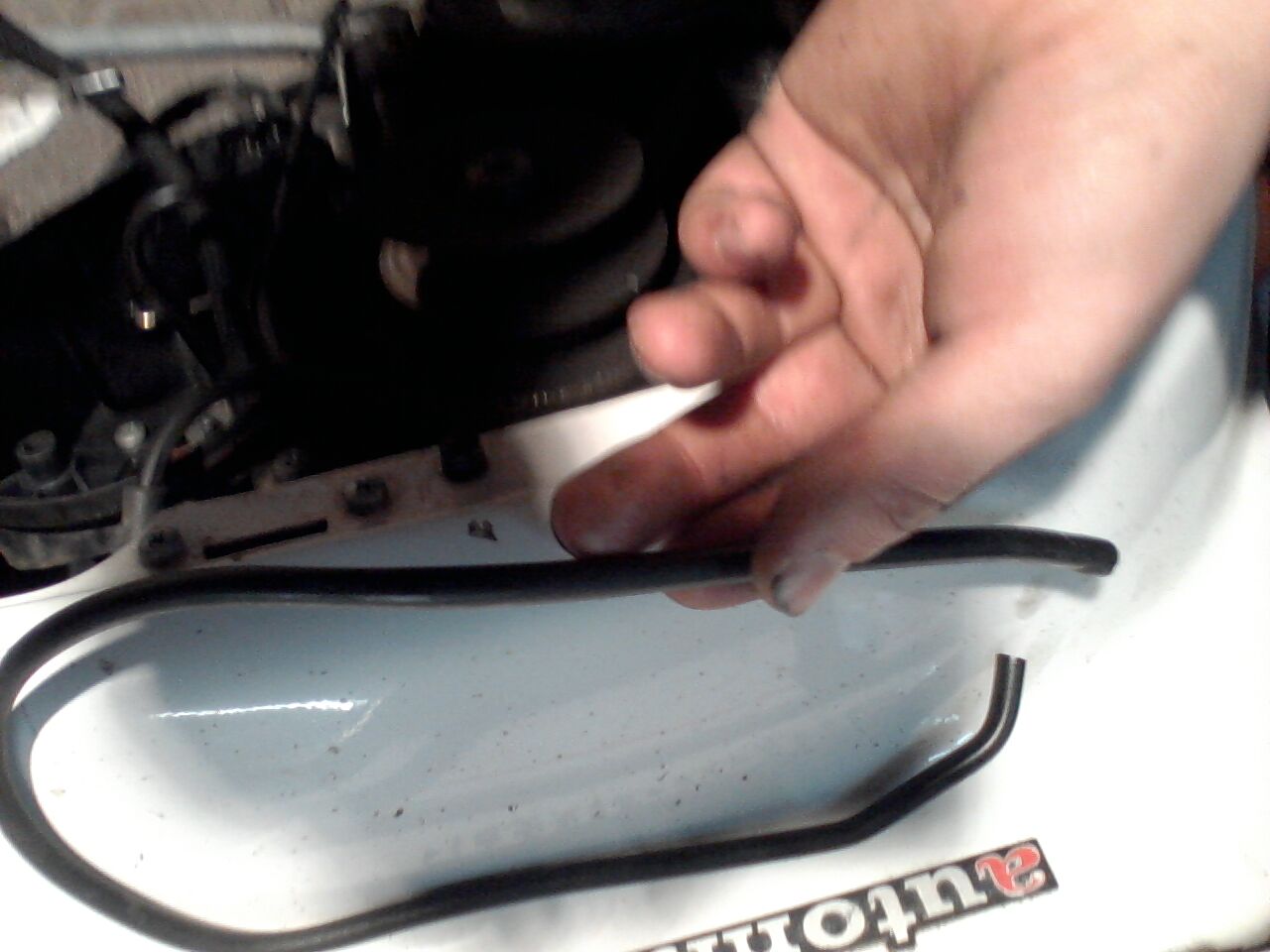

  • pk 50 xl elestart automatic schlauch
    • Slashbone
    • February 1, 2014 at 13:06
    Da sieht man den benzinschlauch den choke zug und den schwarzen schlaauch ich gehe mal davon aus du meindt den
    Mfg
    Simon
    • Slashbone
    • February 1, 2014 at 12:44
    Zitat von zweitakter
    ausbauen musst du nichts. Es gibt im Luftfilterkasten zwei Schläuche. Habe schnell ein Foto gemacht. Der Rechte ist der Benzinschlauch und der Linke ist der Ölschlauch. Der Ölschlauch kommt durch den Luftansaugkanal und steckt auf dem Röhrchen welches auf die andere Motorseite zur Ölpumpe führt. Mehr Schläuche sind da nicht.
    Vielleicht ist dein Schlauch wirklich nur eine Dichtung für den Luftfilterdeckel. Probiere ob er von Form und Länge passen würde. Allerdings haben meine Atomaten dort keine Dichtung mehr.
    MfG
    Hi zweitakter,
    vielen Dank für die Information bzw. Bilder. Ich werde mal schnell in meine Werkstatt fahren und schauen ob das genau so ausschaut.
    mfg
    Simon
    • Slashbone
    • February 1, 2014 at 11:51
    das sieht aus wie der Ölschlauch. Der kommt vom Öltank und geht durch den Luftfilterkasten auf ein Röhrchen welches zur Ölpumpe führt. Falls dieser Schlauch ab war und du kein Gemisch getankt hast, bist du ohne Schmierung gefahren.
    Gruß vom Zweitakter
    Hi Zweitakter,
    im Luftfilterkasten ist noch ein 2ter schwarzer Schlauch, allerdings ist der schon angeschlossen. an den kommt man aber nicht hin dafür müsste ich doch dann das Luftfiltergehäuse komplett ausbauen oder?
    Mit freundlichen Grüßen
    Simon
  • PK50: Ist das der richtige Auslassstutzen?
    • Slashbone
    • February 1, 2014 at 11:45
    ich benötige einen neuen Auslassstutzen (980066), da mein alter kaputt ist.
    Nun habe ich einen auf Sip gefunden. Ist das der richtige?
    Dazu muss ich mir noch einen Gewindestift kaufen, hat einer zufällig die Daten welche Größe der haben muss?
    2-)
    Simon

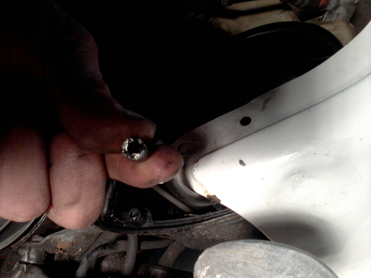

    • Slashbone
    • February 1, 2014 at 11:16
    Zitat von Volker PKXL2
    Befindet sich im oder am Luftfilterkasten ein Stopfen, auf den der Schlauch geschoben werden kann ?
    Vielleicht ein Ablaufschlauch, der unten im " Vergaserraum " aus der Karosserie führt ? Vielleicht ein Eigenbau ?
    Gruß Volker
    Hi Volker,
    nachsowas hatte ich auch schon geschaut, war auch mein erster Verdacht. Hatte aber nichts wirklich passendes gefunden. Ein Bekannter hat wie "Rassmo" gemeint das es eine Dichtung vom Luftfilterkasten ist.
    Ich lass das mal so stehen, aber trotzdem vielen Dank :)
    mfg Simon
    • Slashbone
    • January 31, 2014 at 15:03
    Aufjedenfall ein Schlauch.
      • 93.89 kB
      • 1,280 × 960
      • 385
    • Slashbone
    • January 31, 2014 at 14:12
    Tach Jungs und Mädls,
    habe jetzt gerade meinen Vergaser rausgebaut und da war im Ramen vom Luftfilter ein schwarzer Schlauch. Ich weis jetzt allerdings nicht welche Funktion der Schlauch haben soll?
    Der benzinschlauch ist es nicht. Vielleicht wisst ihr es ja :)
    Mit freundlichen Gruessen
    Simon
