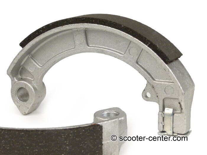

Was bezweckt dieser Schuh denn, soll er nur Verhindern, dass die Bremsbacken bei Rückstellung nach dem Bremsen an einander vorbei gleiten?

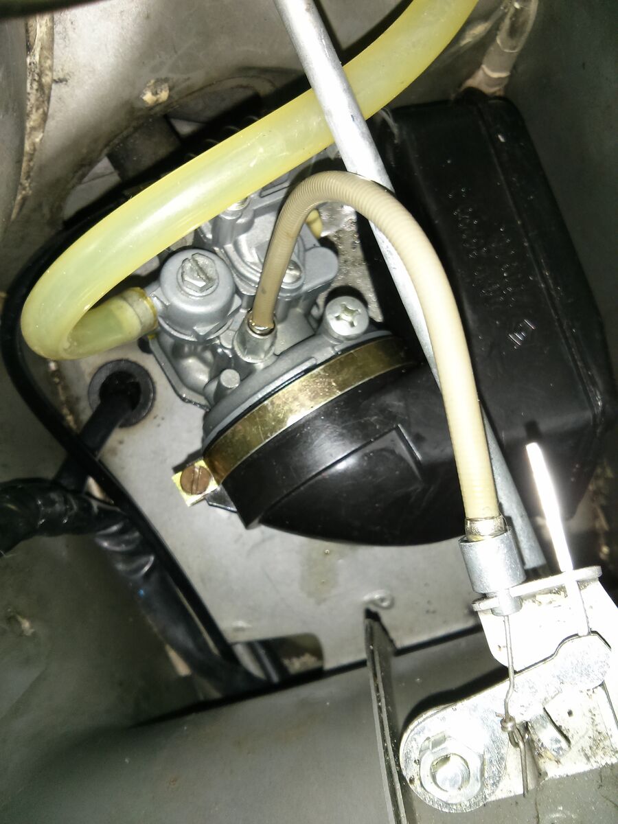

Scheint super zu funktionieren, die PK ist nach dem Einbau mit
einmaligem Kicken sofort angesprungen.
Jetzt frage ich mich nur was die Gusskappe überhaupt für einen
Sinn macht, dichter wird es mit der Kappe
auf keinen Fall. Der SHB sitzt super stramm und sauber auf dem
ASS. Das Schmierfett scheint seinen Zweck
als Dichtmasse bestens zu erfüllen.Sagt mal, wenn vom Vergaserdeckel der Gaszug- Hebel nach
Gasannahme nicht vollständig in seine Ausgangsposition zurückgeht, dann ist
doch bestimmt die Gaszug- Feder ausgeleiert oder?Dank der Grandiosen Hilfe hier im Forum bin ich überhaupt erst soweit gekommen vielen
Dank Euch Allen. -

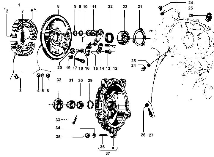

Das Teil gehört um die Bremsbacken, im ersten Bild (Explosionszeichnung) ist es mit Nr. 2 nummeriert, im zweiten Bild siehst du wie es an der Bremsbacke montiert wird.

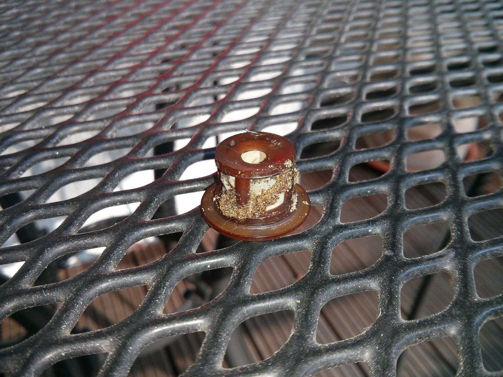

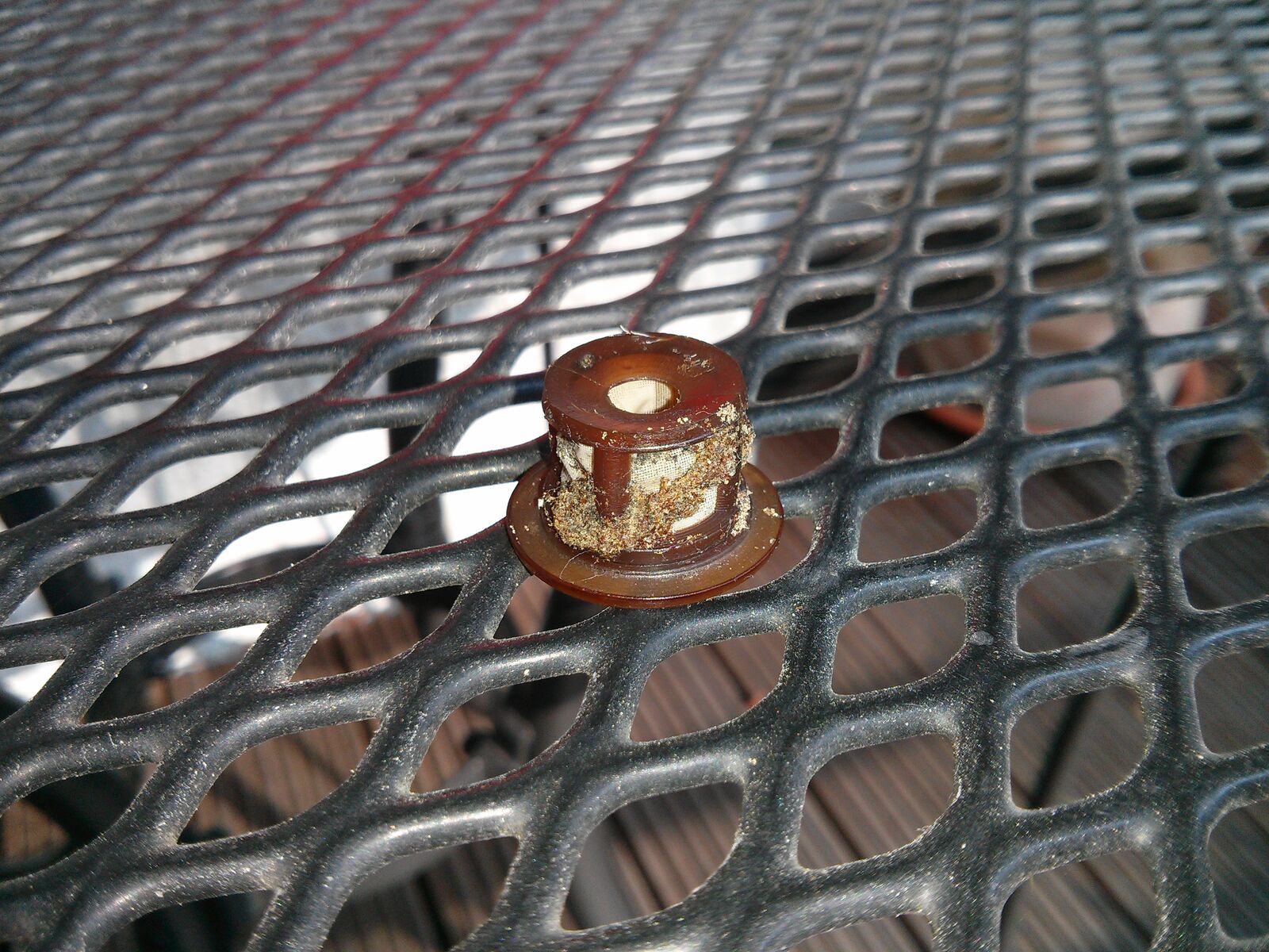

Schaut mal mein Benzinfilter sah so aus, habe nach der Reinigung des Vergasers einen neuen Filter eingesetzt. Ist der voller Rost vom Tank? Oder was denkt Ihr hängt darin?

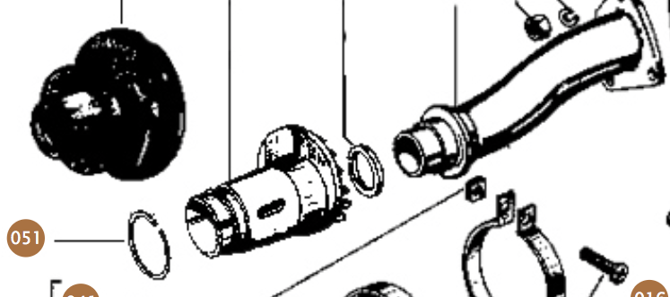

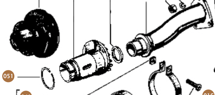

Danke erst mal für die geniale Skizzierung, der O-Ring sitzt demnach im Vergaserrohr wenn ich das richtig verstehe und der Filzring sitzt in der Gußkappe.

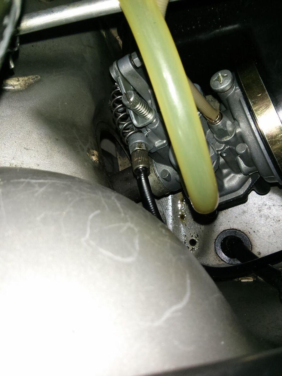

Gibt es eventuell auch noch eine Skizze von der Gaszugfeder, da diese bei mir laut Forumsaussagen stümperhaft verbaut war. Ich weiss allerdings nicht, wie diese überhaupt montiert wird, eine kleine Skizze wäre der Hammer.
Dann gibt es also 2 Schellen.
Die Erste verbindet den Vergaser mit der Gußschutzkappe und die Zweite die Gußschutzkappe mit dem Ansaugstutzen.
Nur wo befestigt man dann die zweite Gußschutzkappe? -

Hi, von welcher Schelle ist die Rede, gibt es irgendwo ein Bild? Ich kenne nur die Schelle, die den Vergaser mit der Gußschutzkappe verbindet.
Top danke für die Skizze, ich glaube jetzt habe ich es gerafft.
Wie wir denn diese Gußschutzkappe auf dem ASS befestigt, kann ja wohl schlecht sein, dass die Gußschutzkappe nur auf den ASS gesteckt wird.

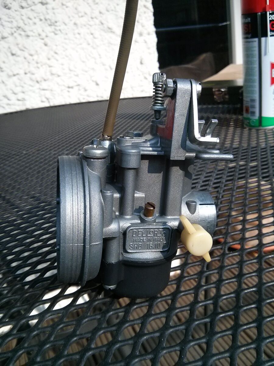

Hallo Leute, ich habe dank Eurer grandiosen Hilfe den Vergaser jetzt draussen auf dem Tisch stehen.
Allerdings ist nicht etwa ein 16.15 er verbaut gewesen sondern ein SHB 16.10 F.
Momentan sind eine 58 HD und eine 38 ND verbaut. Da der Vorbesitzer einen 75 ccm Satz verbaut hat muss ich die Bedüsung vergrößern.Gilt bei dem 16.10 er Fasern auch bei 76 HD beginnen und runterdüsen?
Denkt Ihr hier wird auch eine 70er oder 72er HD passen, oder ist es anders als bei den SHB 16.15 Vergasern?
Kann die 38er ND belassen werden, was denkt Ihr? -

Ach das mit der Feder wurde gepfuscht? Wie sollte es denn eigentlich aussehen?
Was soll ich mit der Gashanfeder machen, wie gehört es richtig.Und die Schelle fehlt, wo bekomme ich denn so eine?
Da hat der Vorbesitzer wohl Mist gebaut.

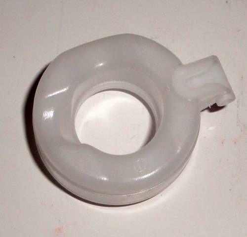

Wie muss ich mir diesen Schnappverschluß der Tachowelle vorstellen?
