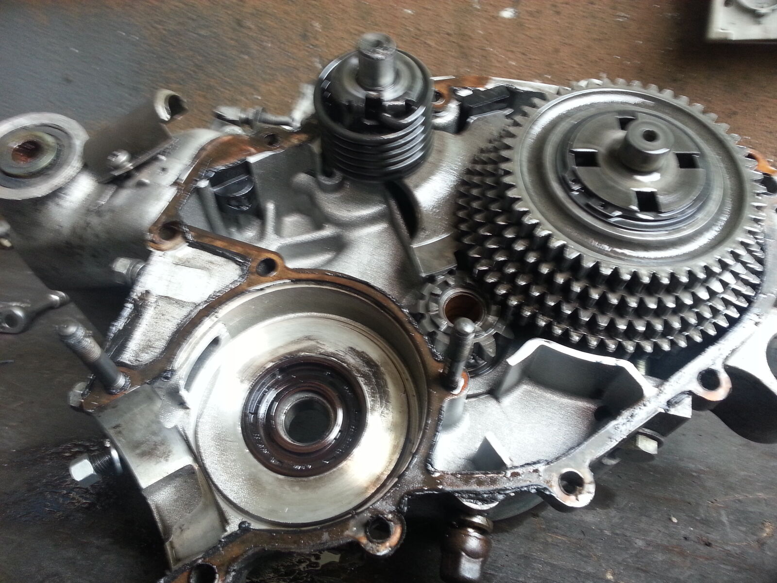

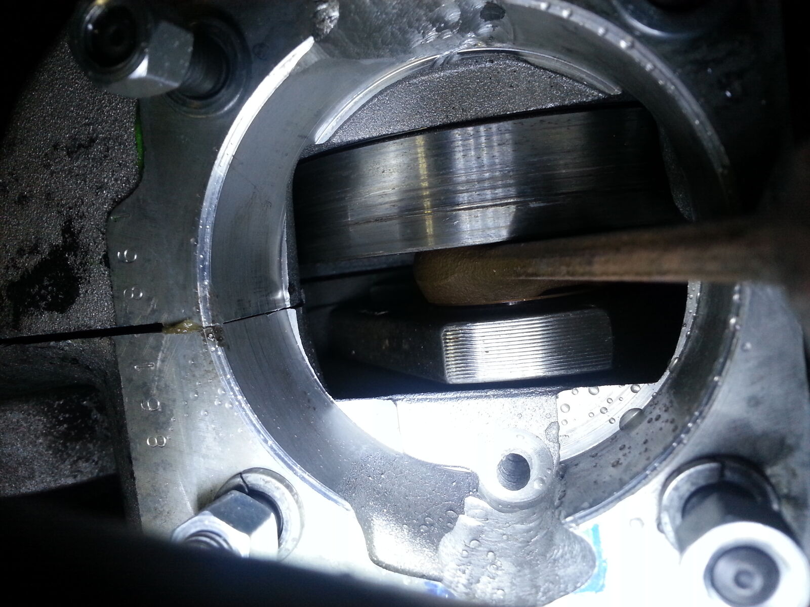

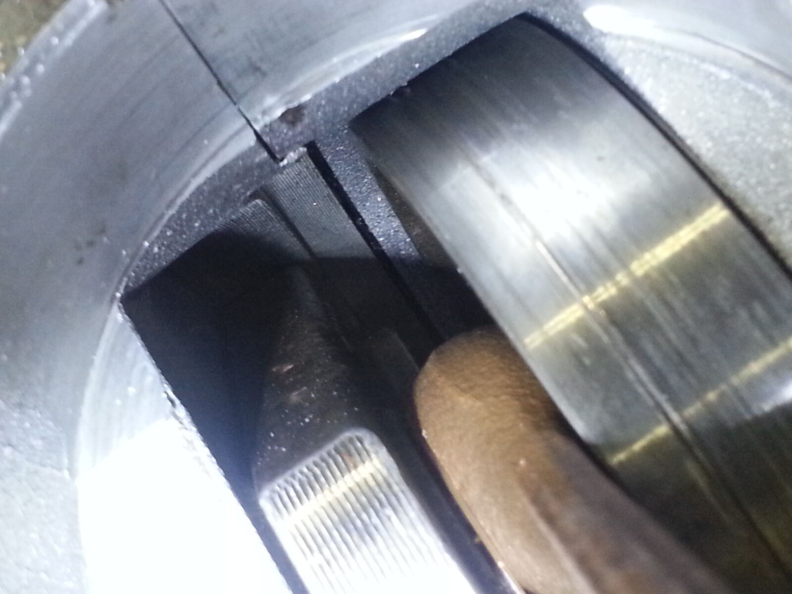

Bild habe ich grad keins, Kolbenringe sind natürlich eingebaut.Danke für eure Tips
Die Riefen sind schon lange, also davor war richtig starke Kompression, konnte mjt 67kilo kurz drin stehen.
Jetzt ist es so schlabbrig wien 50er oder eher noch weniger.
am Drehschiebereinlass da ist ja ne Kante an der die Welle dicht macht, da ust ein kleiner Spalt jetzt drin und die welle kann nicht 100% dicht machen
Gehäuse ist auch dicht, Zylinder auch, kopf auch, kerze auch
Hab bei meinen Zylinder Aktionen nie drauf geachtet, aber ist der Spalt im Kurbelwellengehäuse normal?
Oben ist dicht an den Kanten.
Oder kommt der Verlust durch die bearbeiteten Überströmer?Vielen Dank
Kopf ist fest, Zylinder auch, Kerze auch.
der Zylinder ist max 80-100km gelaufen, der ist wie neu
am Einlass, da ist ja so eine Kante an der die Welle abdichtet, ist das schlimm wenn da so ein kleiner Spalt ist?Danke an euch!

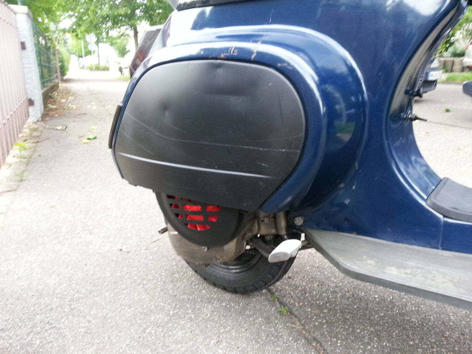

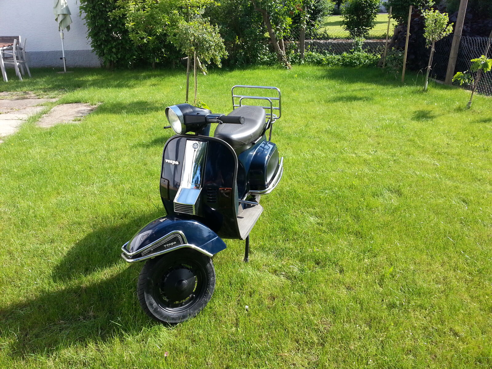

Der Lack ist wirklich tadellos, Bj. 87 kein Rost, Unterboden bestens!
Unter den Matten ist der Lack perfekt, ebenfalls kein Rost
Verkaufen erstmal noch nichtDanke euch!
