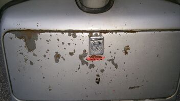

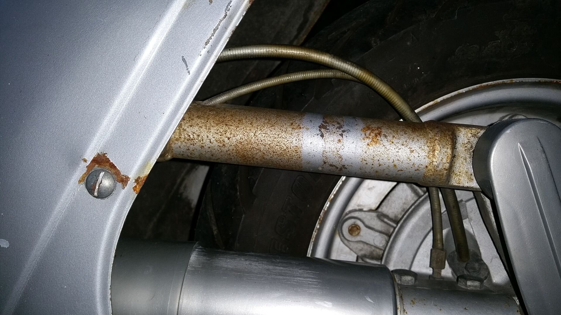

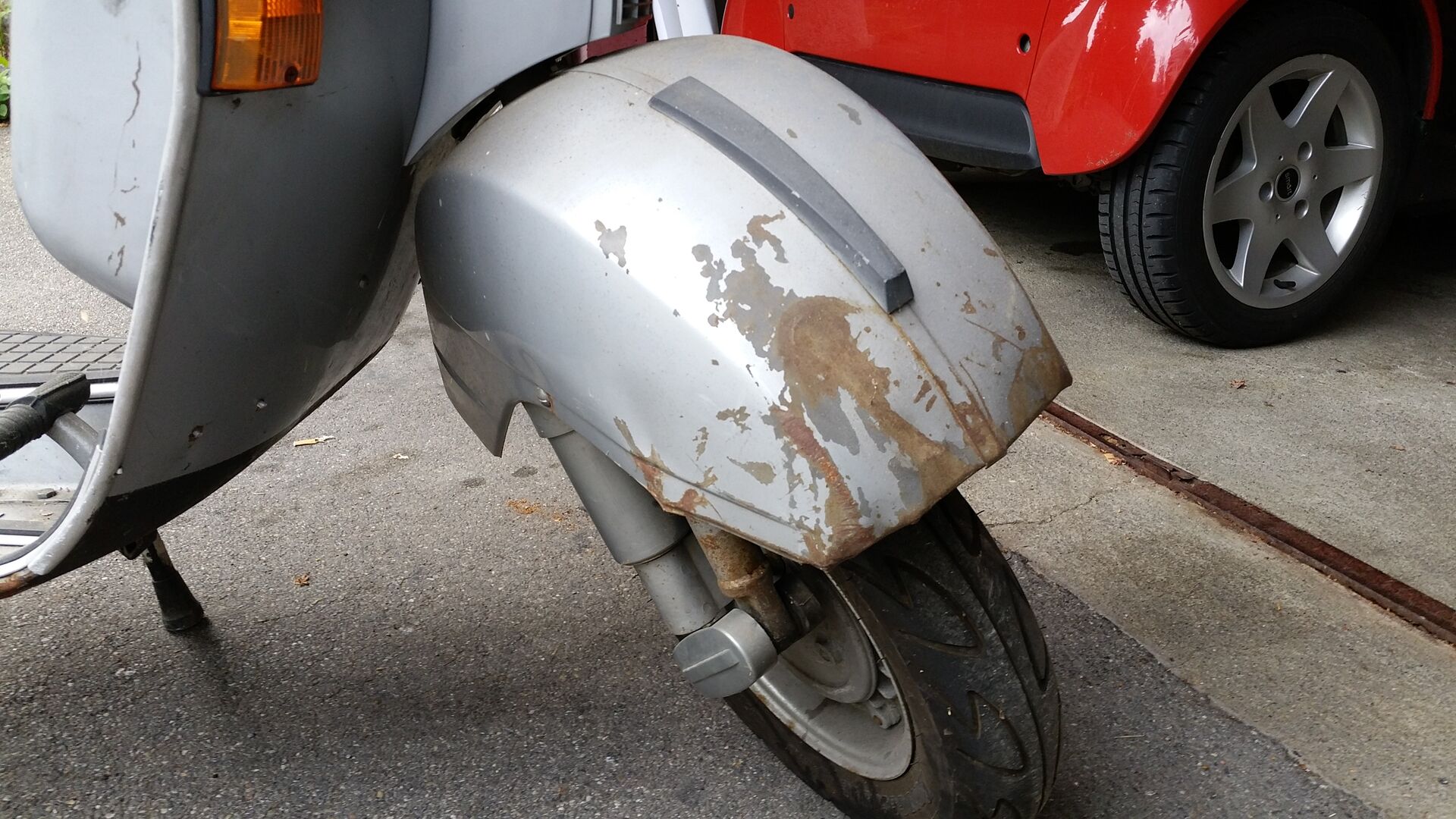

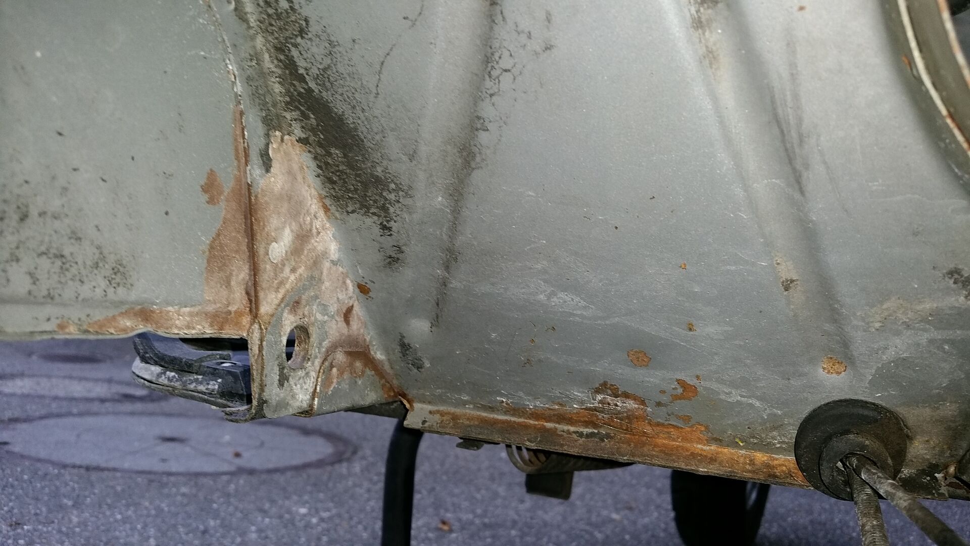

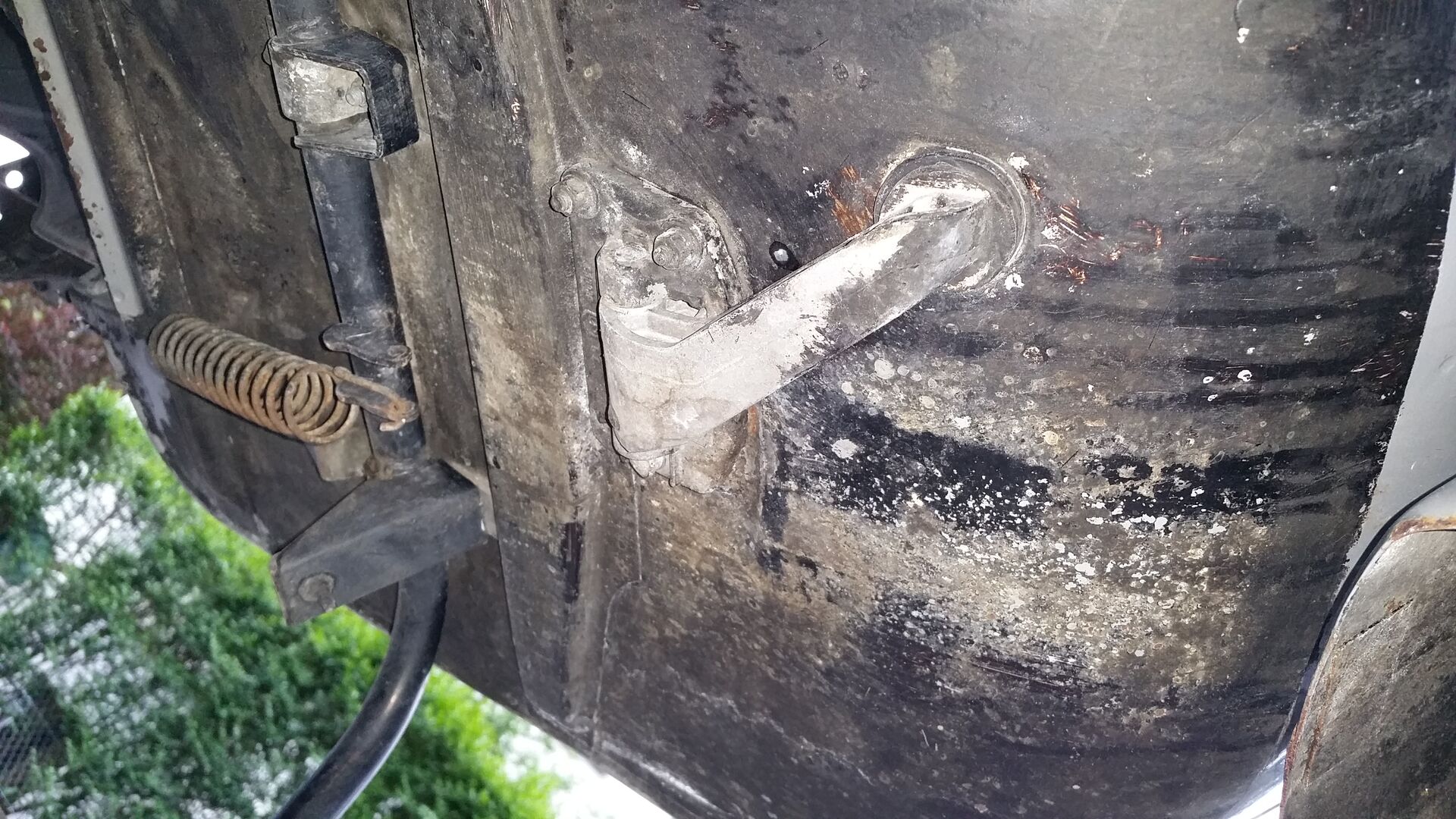

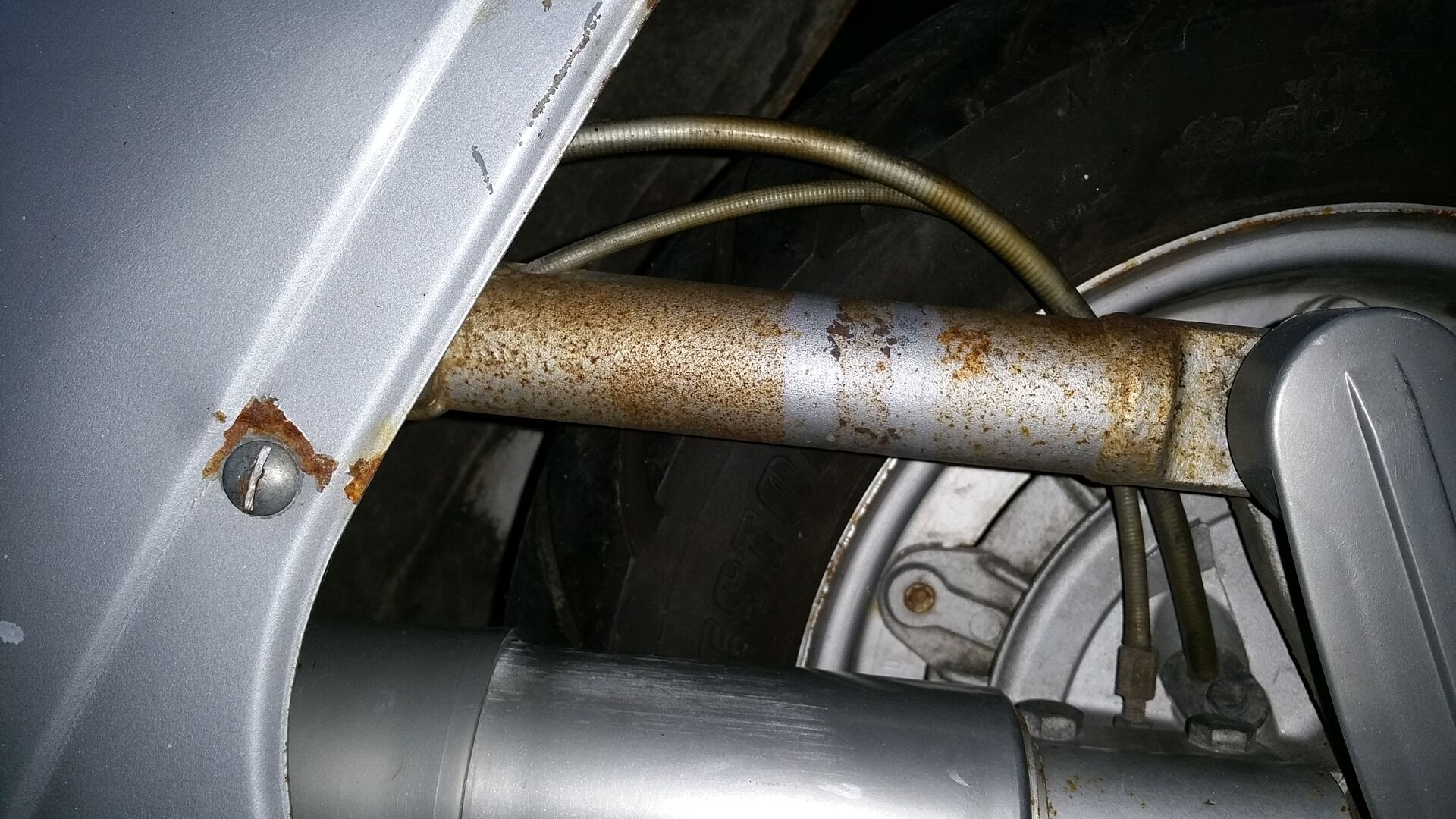

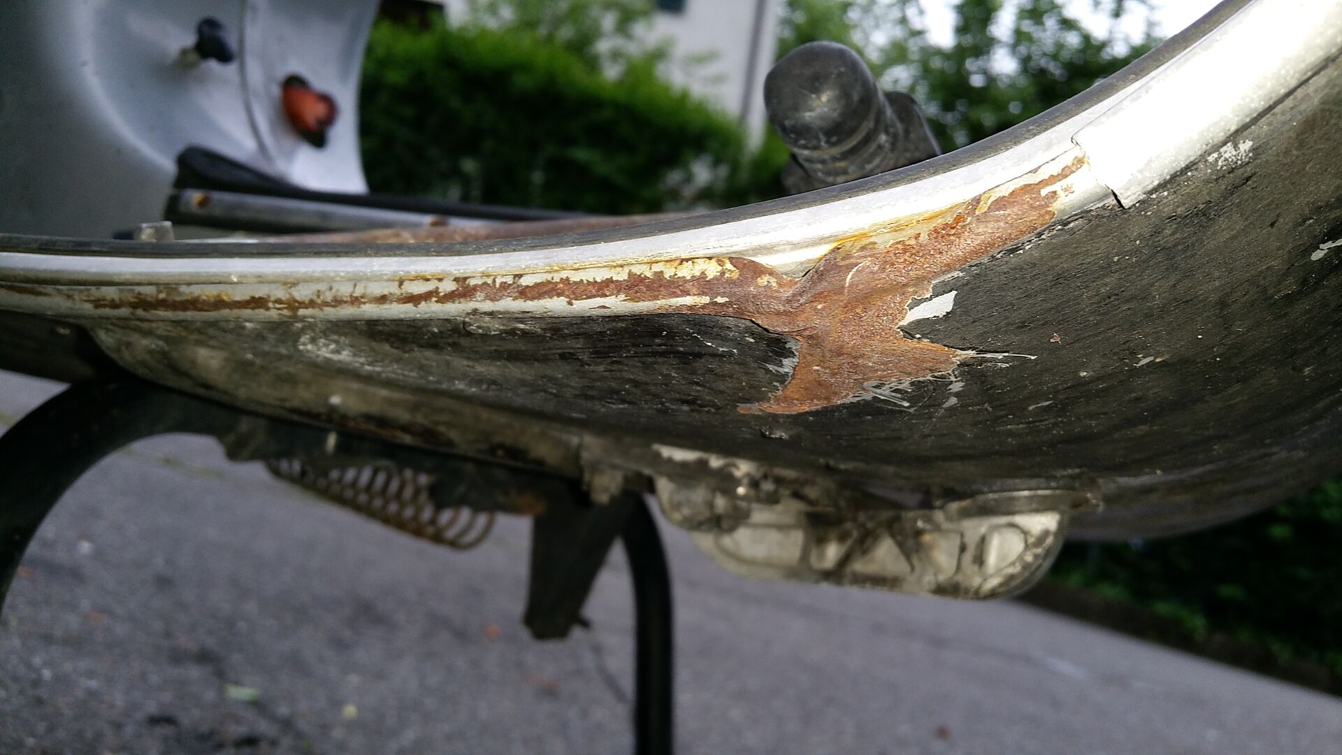

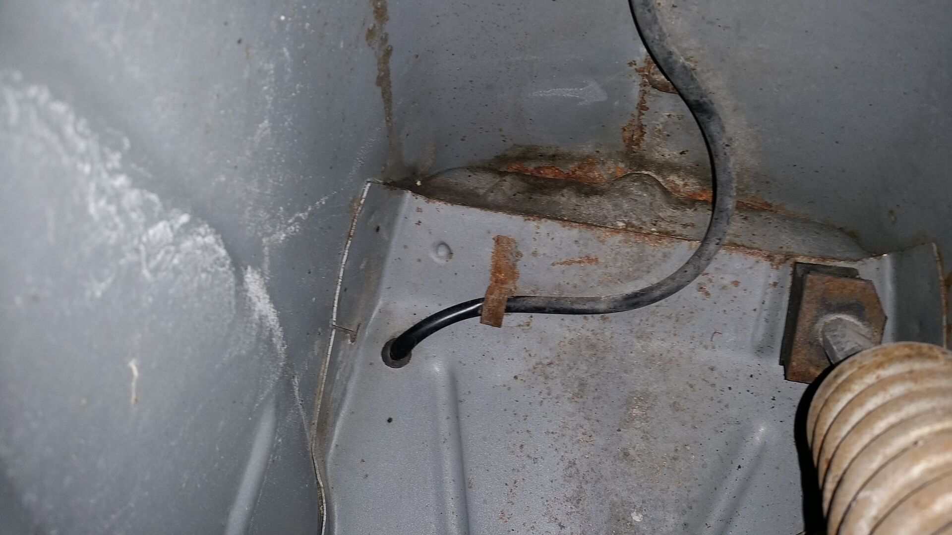

Bin nun fleissig an meiner PX dran. Im Moment werden alle Teile geputzt, alle Dinge die gefettet werden wollen mit Teflon haltigem Fett gefettet

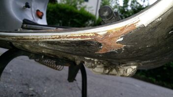

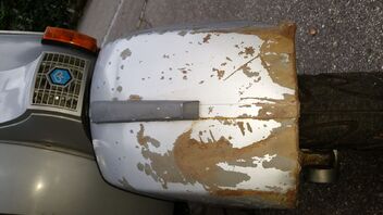

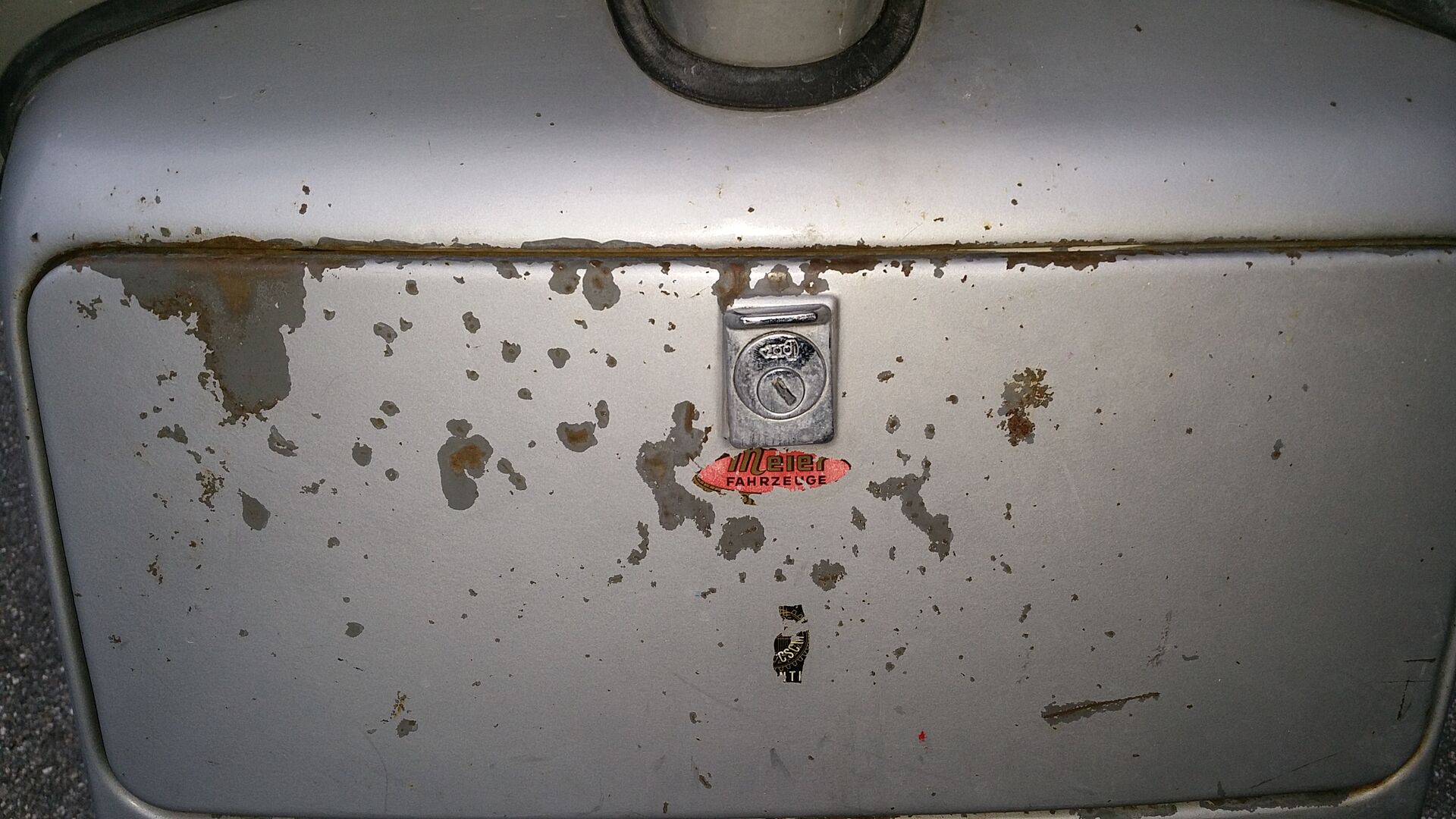

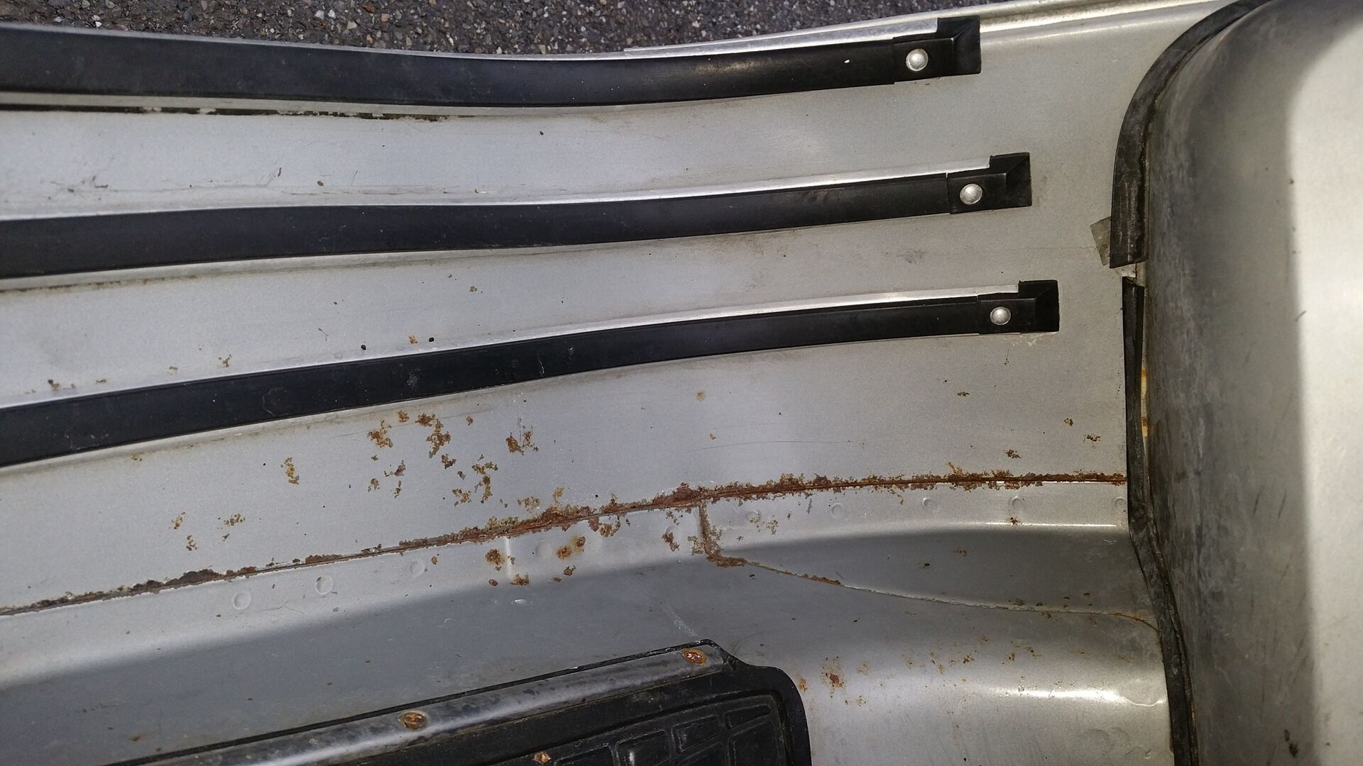

Nun mache ich mir ein wenig sorgen wegen dem Rost. Ist der tragisch (siehe Bilder). Richtige Rostlöcher hats nicht.
Ich will die kleine doch gerne verschönern. Dazu will ich die Rostflecken ausbessern. zuerst werd ich mal Rostumwandler draufpinseln, dann lacken. Kann ich hier einfach mal zum Lacker gehen und mir ne Dose holen? Es soll besser aussehen muss jedoch nicht perfekt sein. Würdet ihr um die Roststellen die man sieht noch einwenig den Lack abschleiffen und Rostumwandler drauf tun oder nur auf die Stellen die man sieht und dann dort schleifen und lacken.

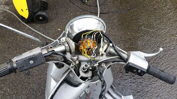

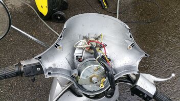

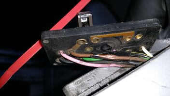

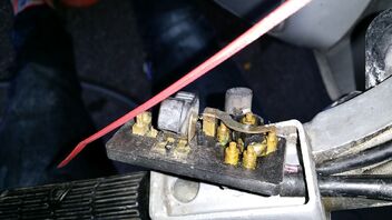

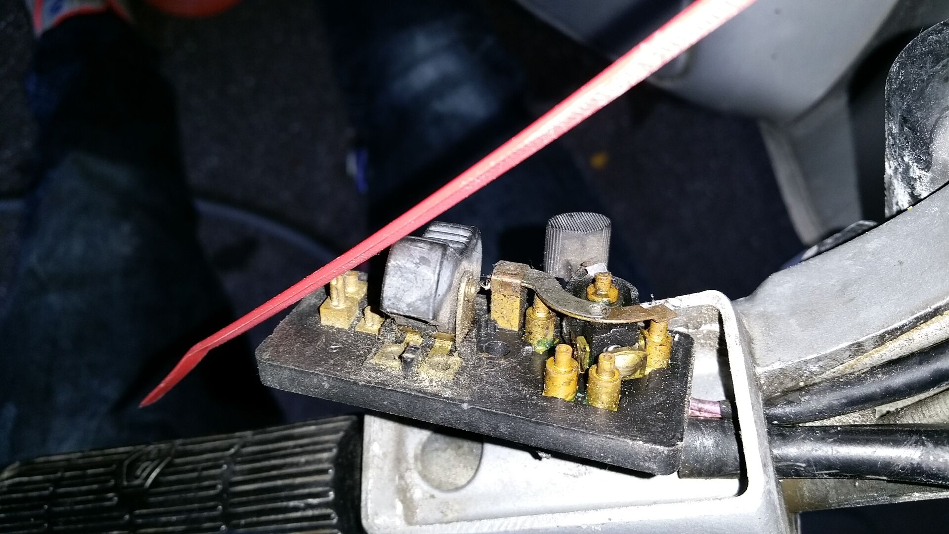

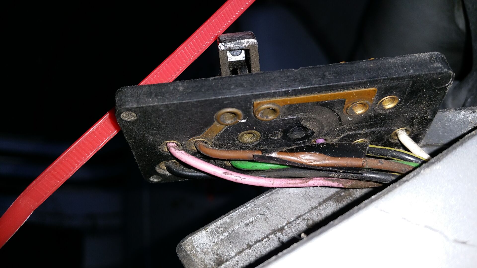

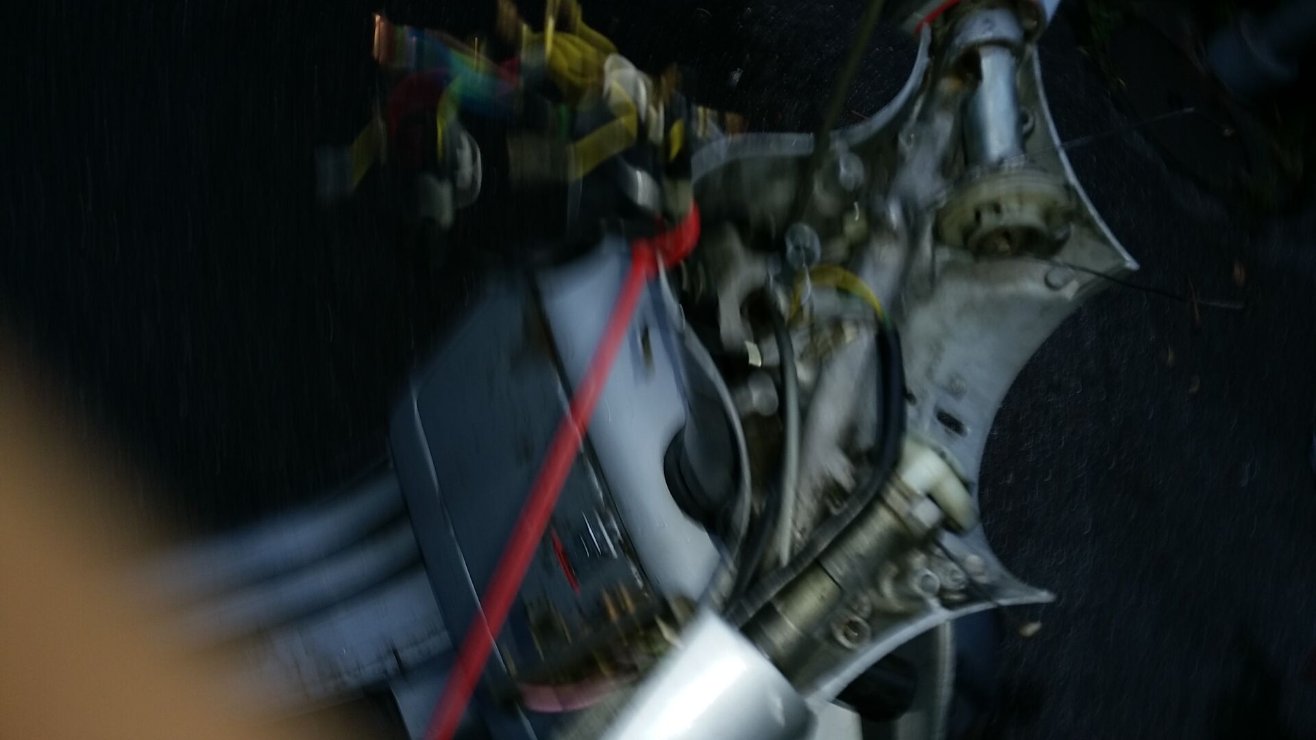

Ah ja und auf einem Bild seht ihr das Kästchen vom Blinker. Wie sind die Kabel da drinn befestigt? Sind mir rausgegangen
lg und danke für eure Hilfe
Was meint ihr zu den kleineren Roststellen wo der lack weg ist (oberflächlich)? lassen oder wie würdet ihr da vorgehen ?
denn rest lass ich so nicht umlackieren

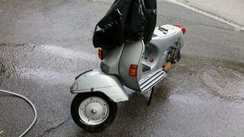

Hi liebe Forenmitlglieder

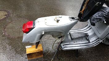

Nachdem ich nun meine Vespa wieder aus dem Keller ausgegraben habe, werde ich sie nun endlich restaurieren.
Zum Modell: 125 PX von 1979, VNX1T
Den Motor gebe ich wohl in die Predators Garage zum Restaurieren (450 Euronen) da ich noch nicht so Erfahrung damit habe und auch niemanden kenne der das machen kann (Schweiz). Den Rest mache ich jedoch selber.

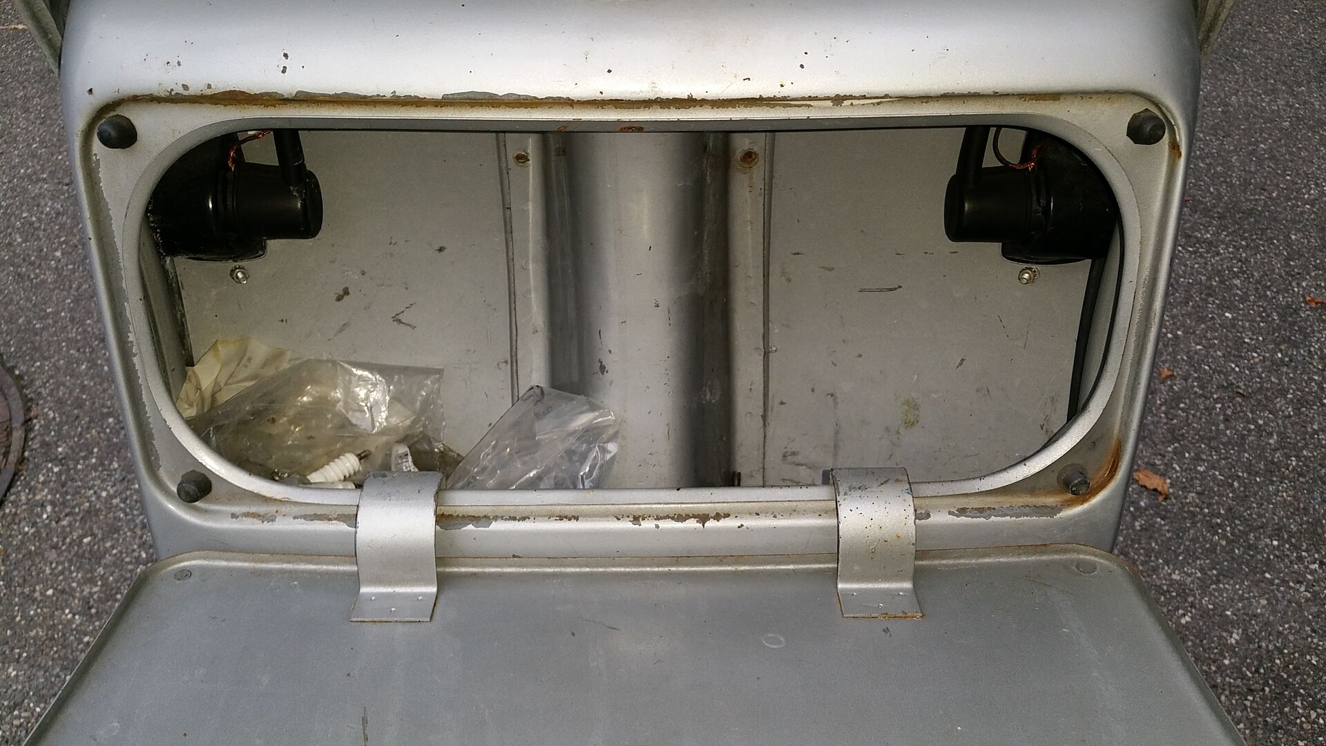

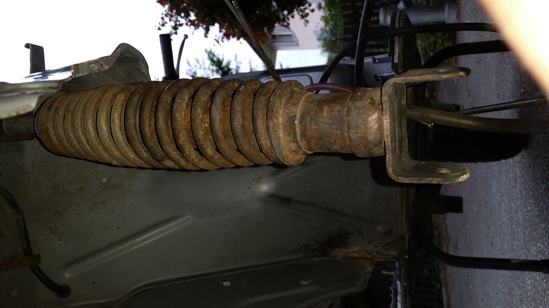

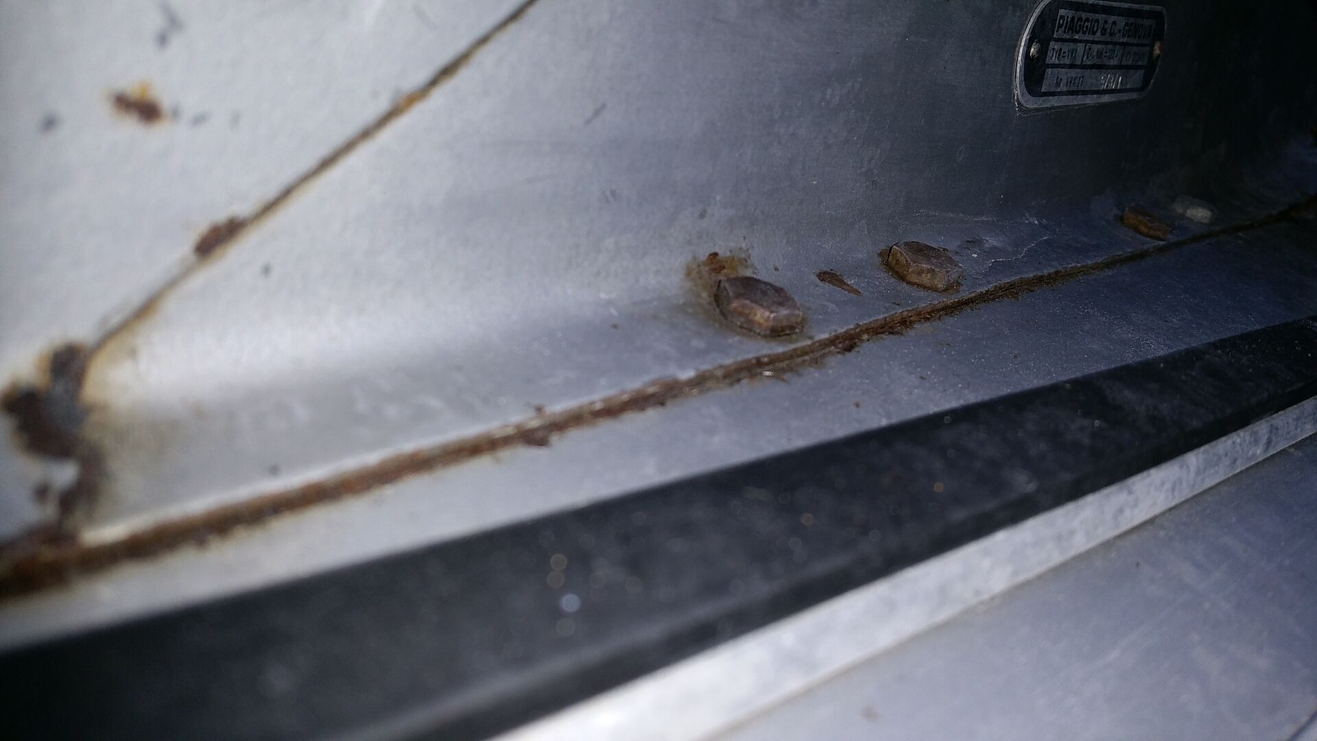

Hier ein paar Fragen: (siehe Fotos)

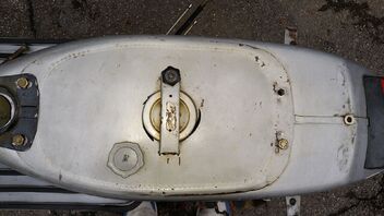

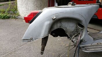

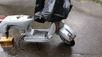

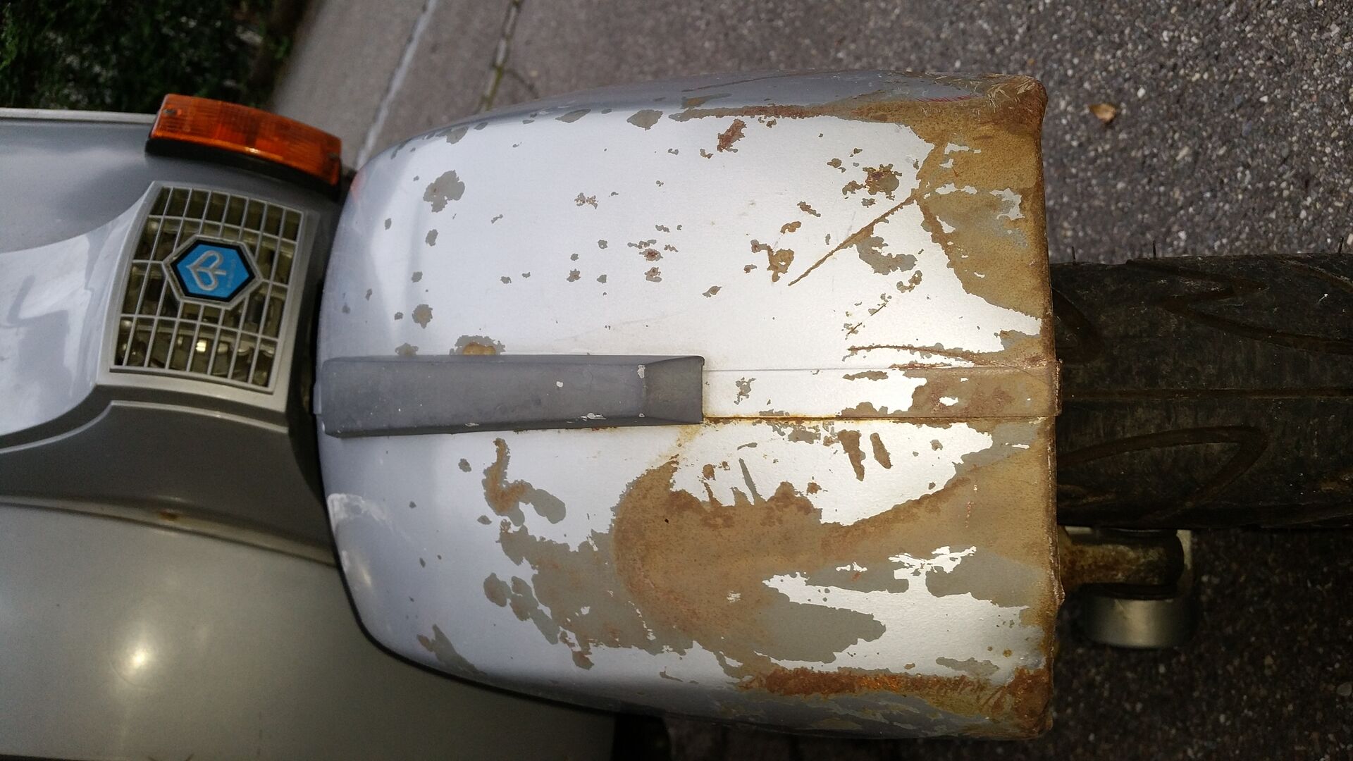

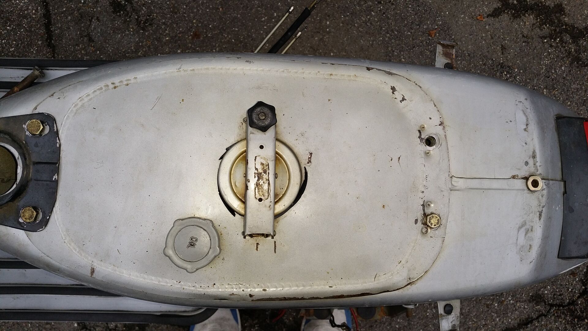

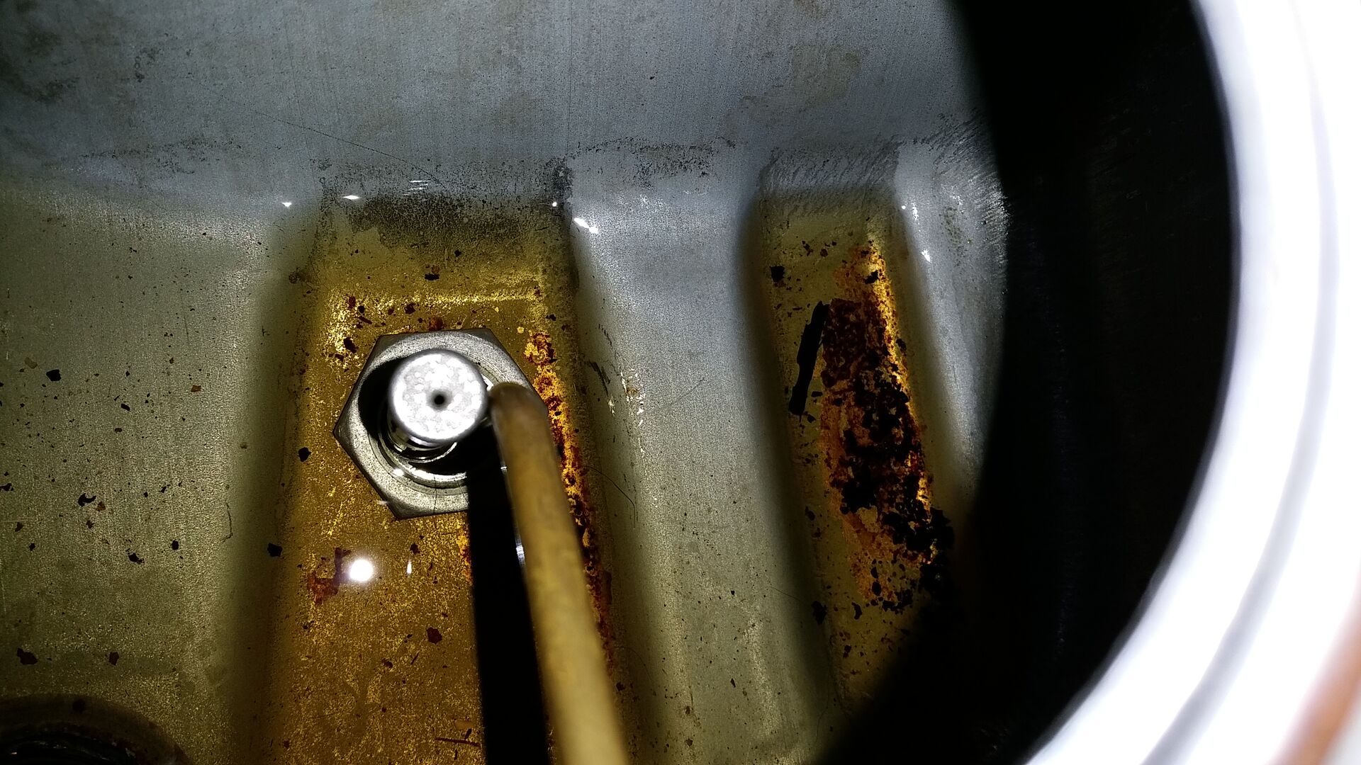

- Man sieht ja diverse Beulen, Kratzer und Roststellen jedoch ist nichts wirklich durchgerostet. Ich dachte daran den ganzen Rahmen einfach abzuschleifen und neu zu lackieren. Lohnt sich das noch oder soll ichs einfach lassen? Und Rost-Symptombekämpfung machen?
- Kabelbaum auch gleich neu machen oder nicht? Ist noch der von 1979 drin.
- Das Zündschloss sieht doch nicht mehr so toll aus und ist komplett falsch angeschlossen. Neu machen? Oder lassen und neu stecken?
- Was müsste daran sonst noch so gemacht werden? Stossdämpfer? Bremsen nach all den Jahren (Laufleistung 33k km)?
- Sonstige Tipps Ideen Ratschläge? - Bin ich immer froh drum.
