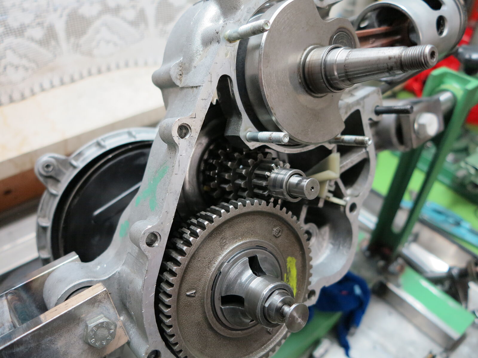

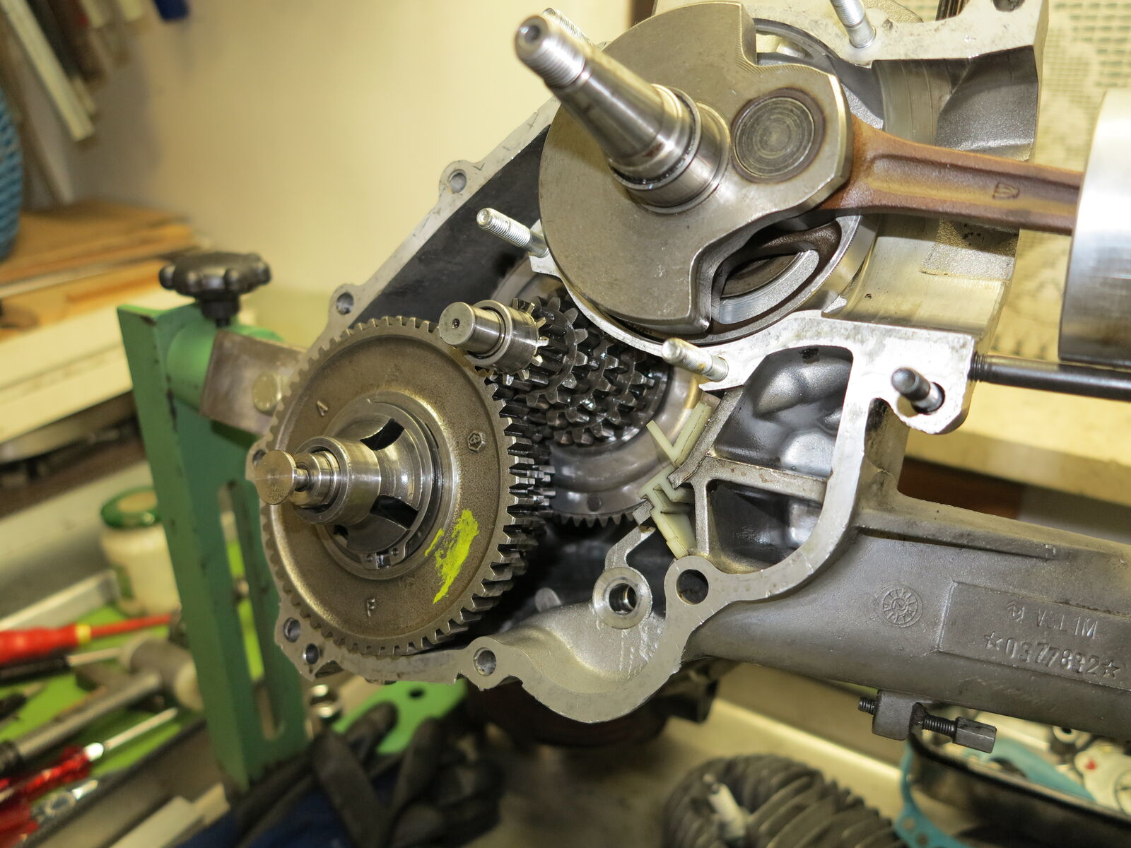

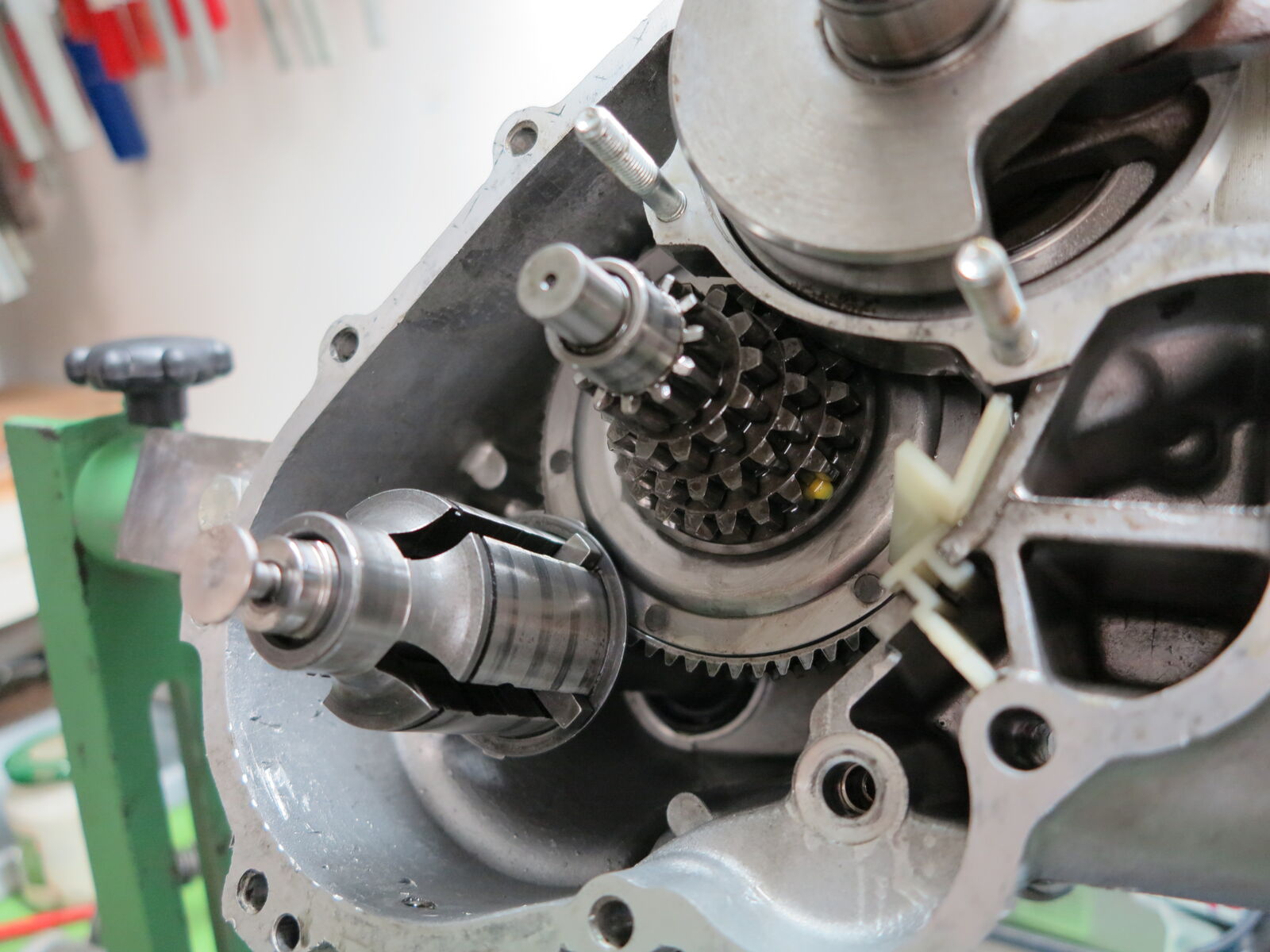

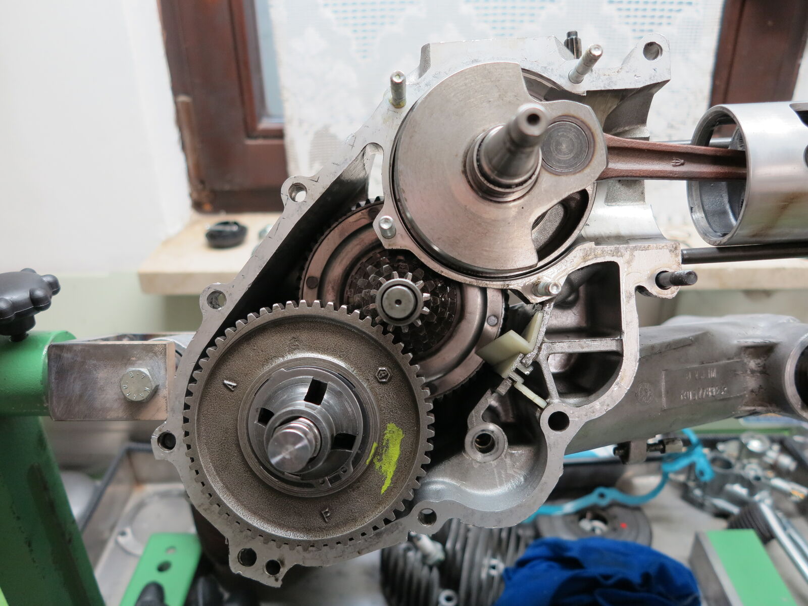

Ich habe den Motor komplett gespalten und ein paar Bilder gemacht.
Wenn er offen ist stellen sich eigentlich keine Probleme dar, erst wenn ich ihn wieder schließe.
Den rechten Zahnradkranz habe ich noch nicht demontiert, da die Zahnräder gut ausschauen.
Sieht selbst auf den Bildern.Vielen Dank bereits im Voraus
