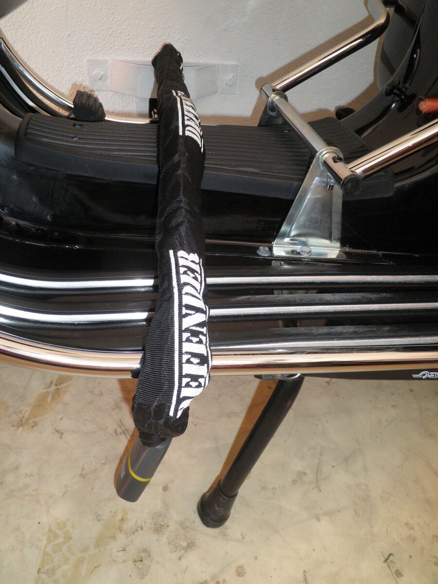

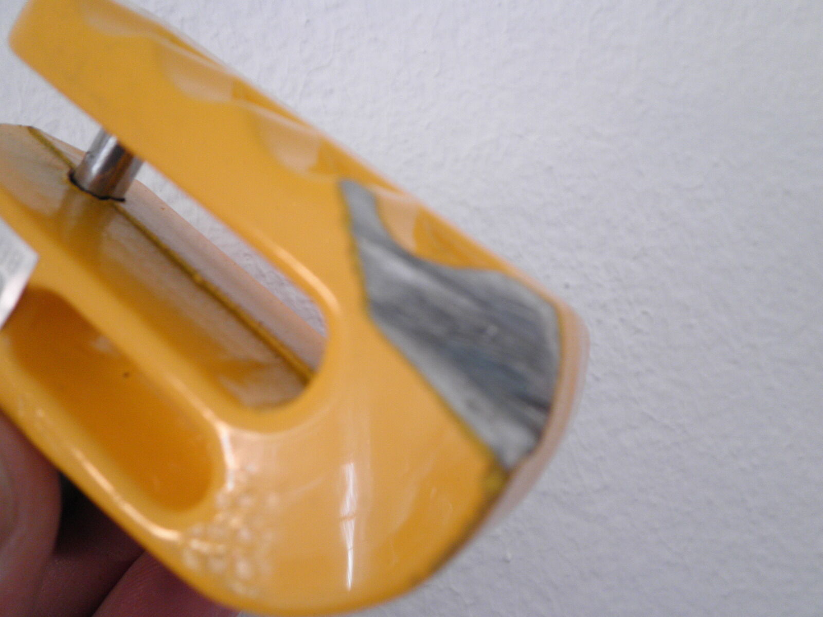

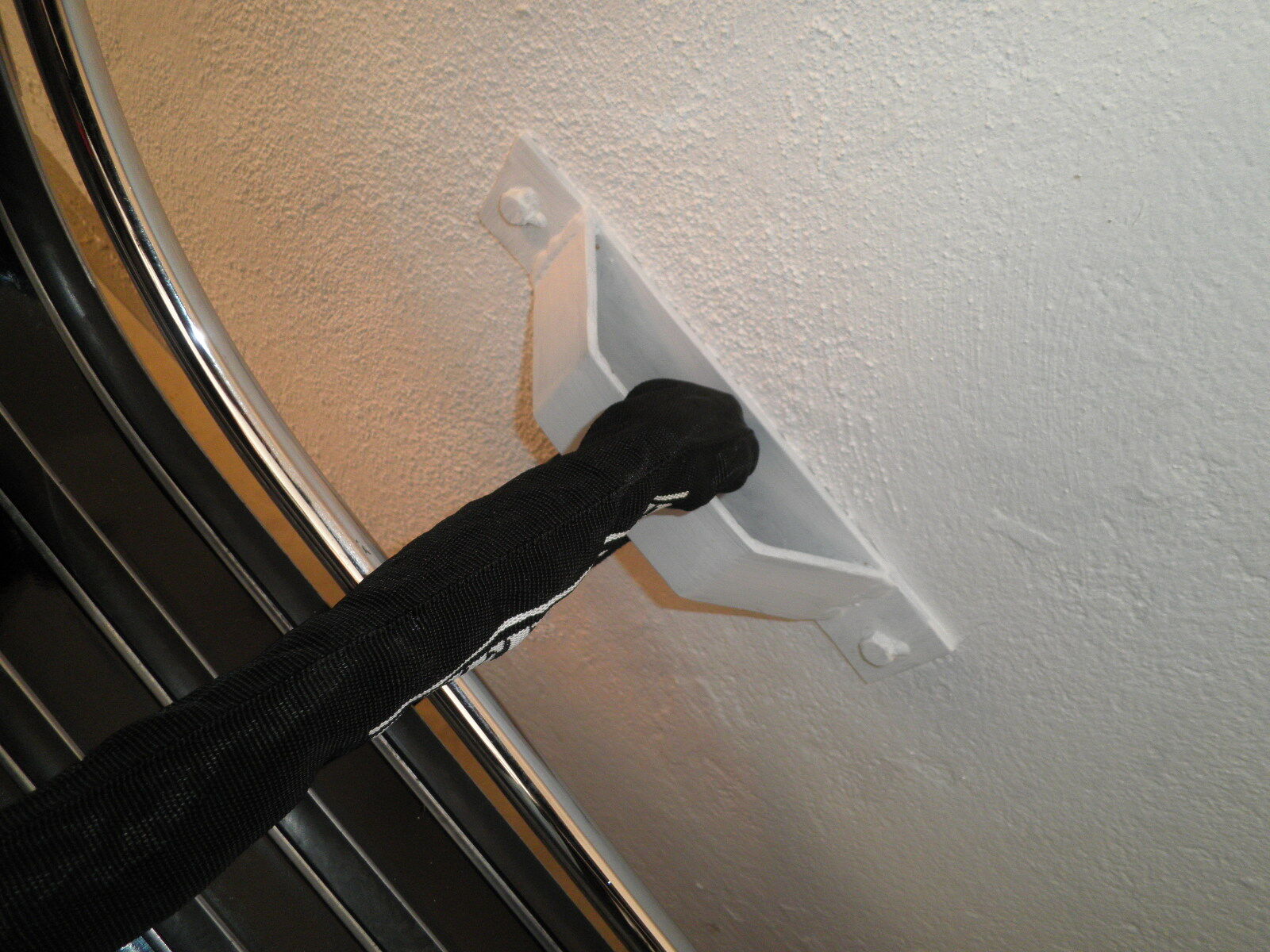

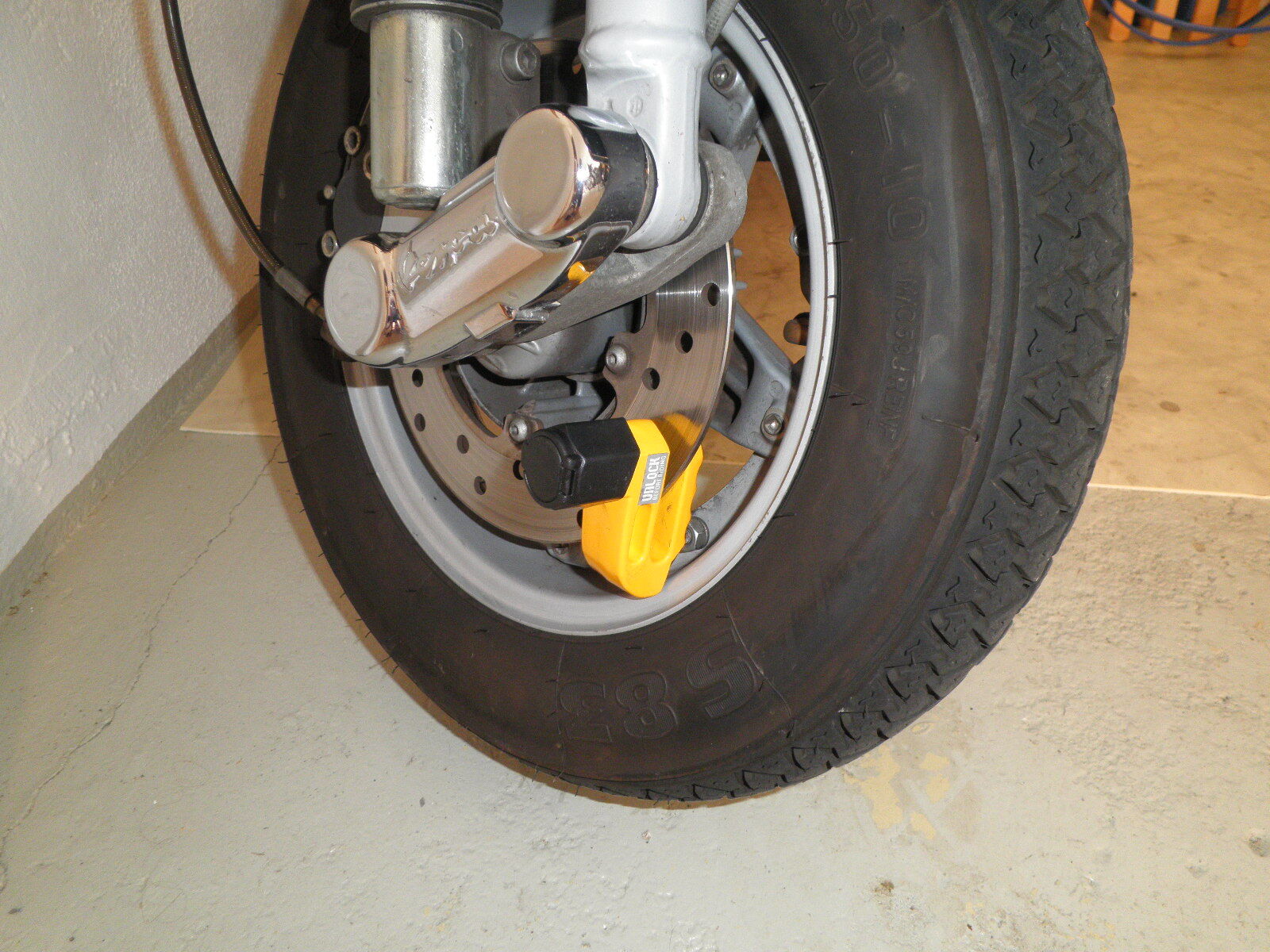

wollte mal zeigen wie ich meine Vespa zuhause in der Garage sichere. den Wandhalter habe ich mir zusammengeschweißt, an die Wand gedübelt und die Schrauben mit einem Schweißpunkt fixiert. Dann hab ich noch ein Bremsscheibenschloß das anfangs nicht gepasst hat, hab einfach eine Ecke weggeschliffen jetzt passt´s.
