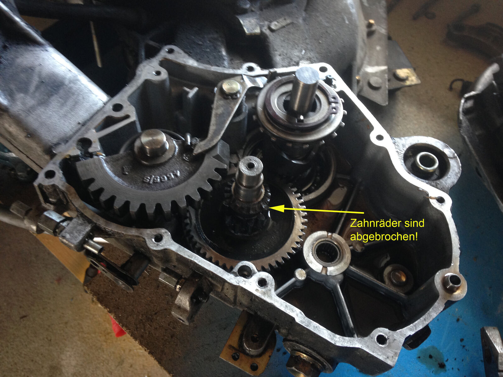

Schau troztdem ins getriebe rein!
Also nochmals bei mir war es nicht das kickstarterritzel sondern das Ritzel vom Vorgelegewelle wo der kickstarter angreift... Bei der ölablassschraube waren am Magnet die ganzen Zähne dran
Danke! Wie kommt man da ran?

Hatte das Problem auch... Das hat nix mit Öl zu tun. Da sind einfach ein paar Zähne des Kickstarterritzels auf der Vorgelegewelle abgebrochen. Bei mir waren irgendwann alle ab. Aber warum das passiert ist weiß ich auch nicht...
Wie kann es passieren das die zähne des ritzels abgeschert werden?

Hallo!
An meiner Vespa PK50 Plurimatic geht der Kickstarter nicht mehr. Nach Öffnung des Gehäuses habe ich gesehen, dass Zahnradzacken abgebrochen sind.
Weiß jemand wie das Ersatzteil heißt damit ich es suchen kann. Und weiss jemand wie das passieren konnte.. ich habe keine Lust alles zusammen zu bauen und es geschieht nochmals….Gruß IV und Danke!
