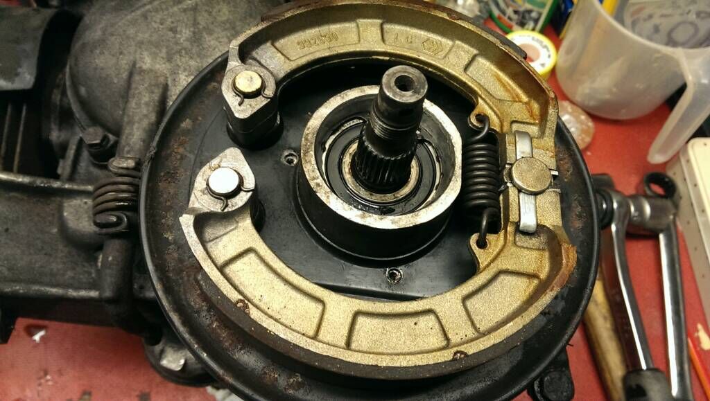

Brauche schnell Hilfe. Ist der Simmering innen oder außenliegend? An der hinteren bremse...
So die gute ist jetzt fast zerlegt. Nur dass lüfterrad will nicht so richtig.... :mad:
Beim simmering dürfte ich mit einem innenliegenden richtig liegen oder?
Hoffentlich bekomm ich alles wieder zusammen.... Jetzt erstmal Teile bestellen. Und dann neue Wellendichtung rein und gut ist.
Danke für die Hilfe beim bestimmen des simmerings an der hinterachse.
