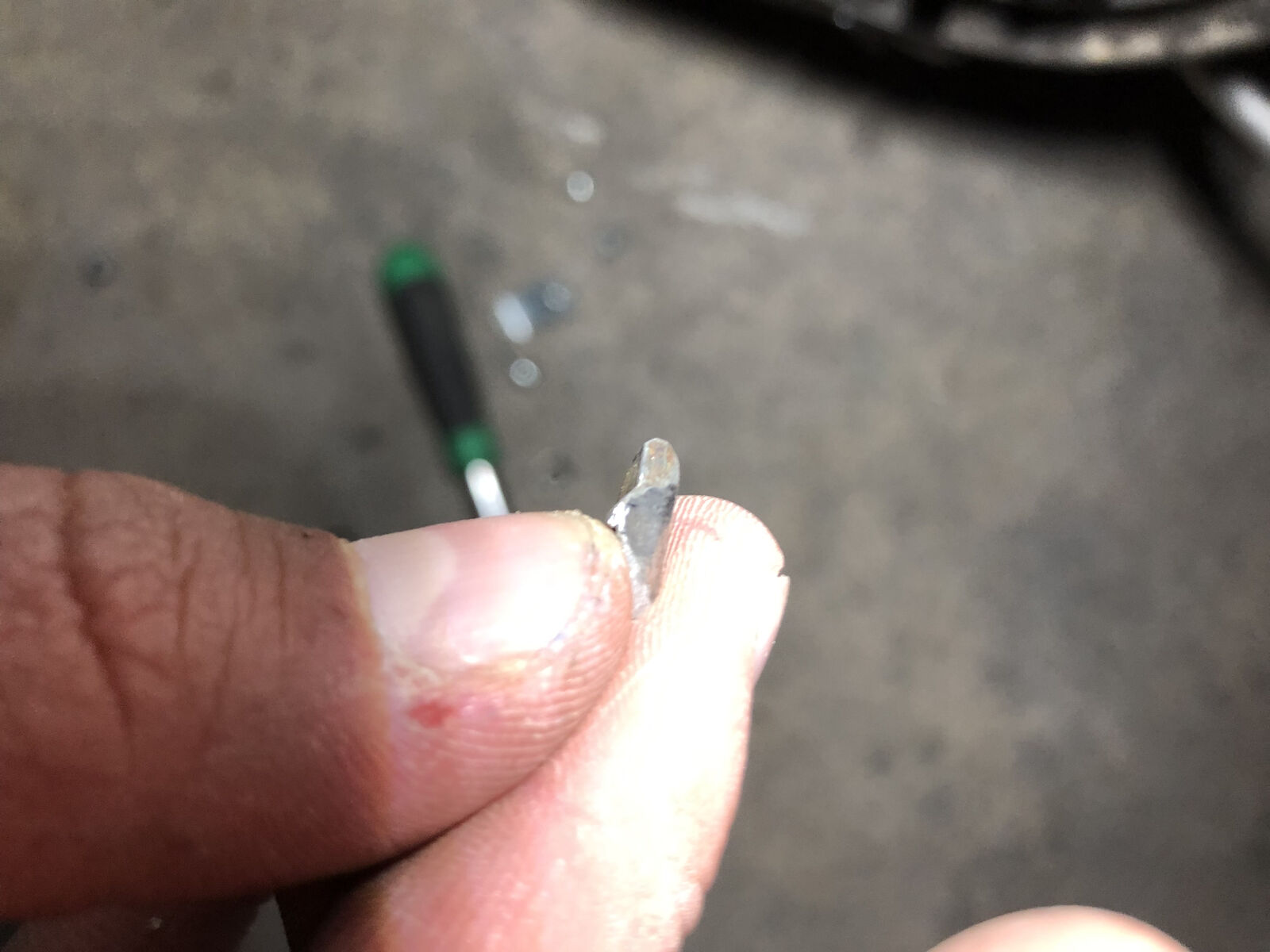

Weil der Keil Spuren Hinterlassen hat und das muss ich erst glätten.

Erstens waren die Markierungen nicht zu 100% übereinander.
Aber was noch schlimmer is das es mir den Keil abgescherrt hat. Ich weiß nicht wieso. Hat alles gepasst. Ich hab mir jetzt schon neue besorgt und werde noch das Lüfterrad bearbeiten und melde mich morgen nochmal.

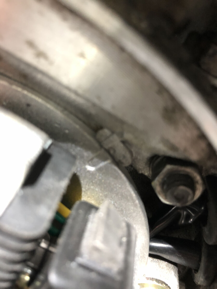

wie hast du sie den eingestellt?
strich auf welche markierung?wenn der ZZP nicht stimmt wird sie eventuell nur unter wiederwillen bei vollgas angehen und nicht an bleiben.
Als ich hab sie mittig eingestellt. Also den Strich und die markierung. Oben rechts is die markierung
