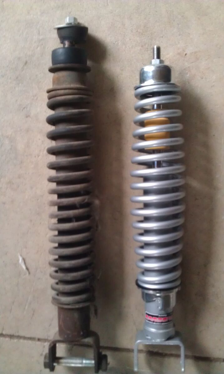

der Dämpfer war tatsächlich für ne v50, also falsch geliefert. Naja, hab heute den richtigen besorgt und den falsche wird zurückgeschickt.

habe ein Problem, und zwar, habe mir bei SIP einen Carbone Stoßdämpfer für hinten gekauft, weil mir der originale 1. zu weich und 2. schon durch war. Nachdem ich den Motor gestern wieder einbauen wollte, stellte ich fest das der Dämpfer oben anders ausschaut und ich ihn nicht montieren kann.Ich habe ein Foto angehängt unten und hoffe man erkennt oben auf dem Dämpfer den Unterschied.
Haben die mir einen falschen Dämpfer verkauft oder kann bzw. muss man zusätzlich noch was draufbauen damit er in die pk 50 xl2 passt? Bin gerade ziemlich ratlos und genervt, da ich nächst Woche in den Urlaub will und bis dahin es fertig werden sollte. Ich hoffe ihr könnt mir helfen.

Wichtiger wäre mir im Moment wie ich den Stoßdämpfer montieren soll. Ist mir immer noch schleierhaft. Finde nix zu dem Thema. -

Eine Frage hab ich noch. Und zwar habe ich für hinten den Carbone Sport Stoßdämpfer gekauft und beim Versuch den einzubauen habe ich gesehen dass der oben zu kurz ist. Das Gewinde meine ich wo erste Silentgummi draufkommt. Das ist so kurz, das ich nicht einen der zwei Gummis draufbekommen.
Reihenfolge sollte doch sein: Stoßdämfer, Scheibe, Gummi, Rahmen, Gummi, Scheibe, Ring, Mutter. Richtig?
Ich krieg aber nicht mal ein gummi drauf. Haben die was vergessen zu liefern oder muss ich eine Verlängerung extra kaufen? Bitte hilft mir. Oder kommt da so ein
