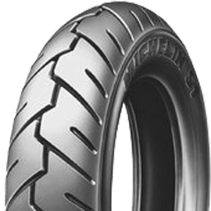

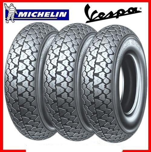

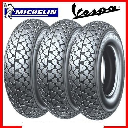

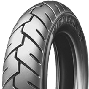

Hallo, gibt es für die PX Schlauchlosfelgen mit ABE???
Hat zufällig jemand Erfahrung mit den Dingern.
Merkt man einen Unterschied beim Fahren mit den Klassik Reifen (wie z.B Michelin S83) zu den Sport Reifen ( wie z.B. Michelin S1)

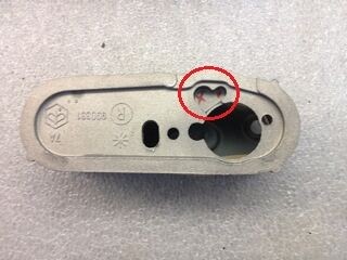

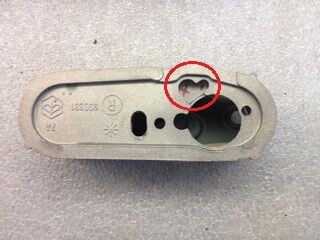

Hab gelesen das einige den Luftfilter an den 2 Markierungen mit ner 5,5 und 8 er Bohrung aufgebohrt haben. Bringt das was

Sage mal hast du den Luftfilter bearbeitet. Also die 2 Löcher reingebohrt?

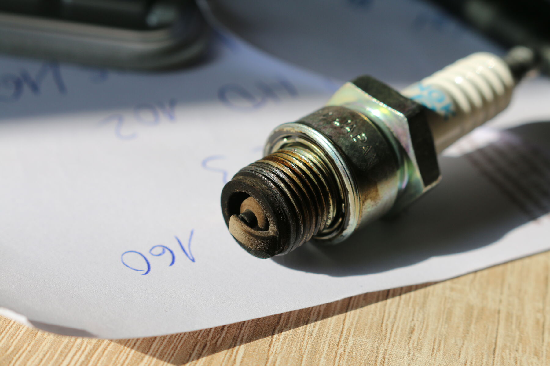

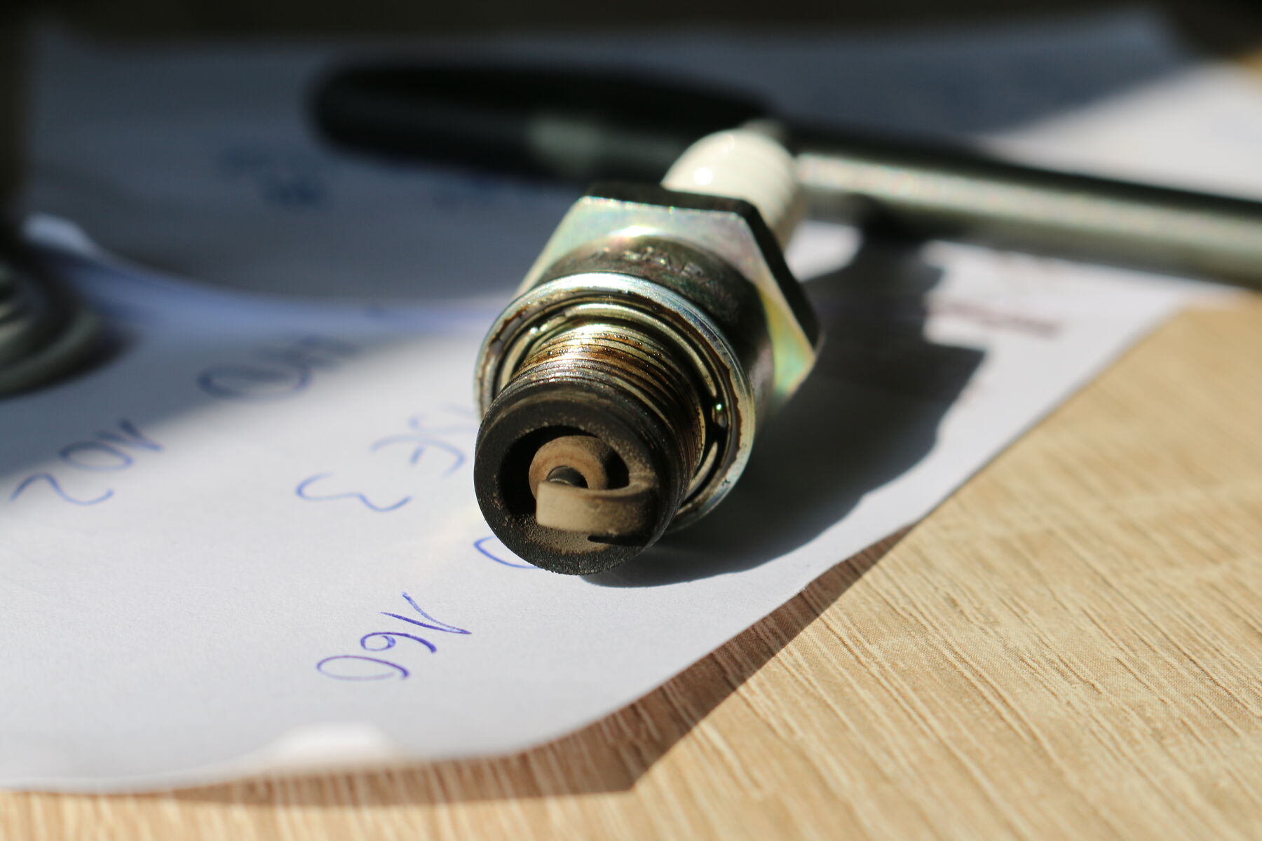

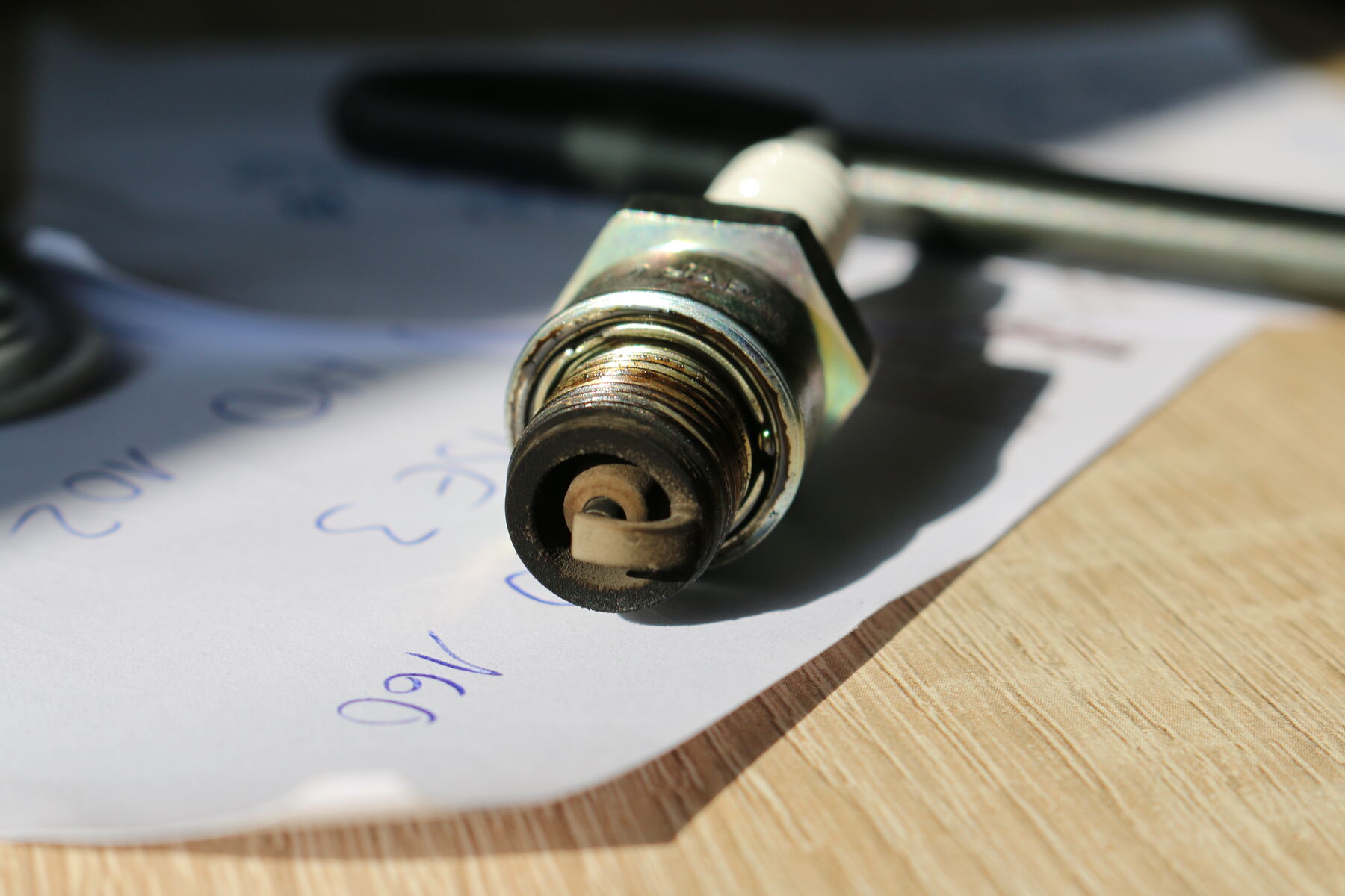

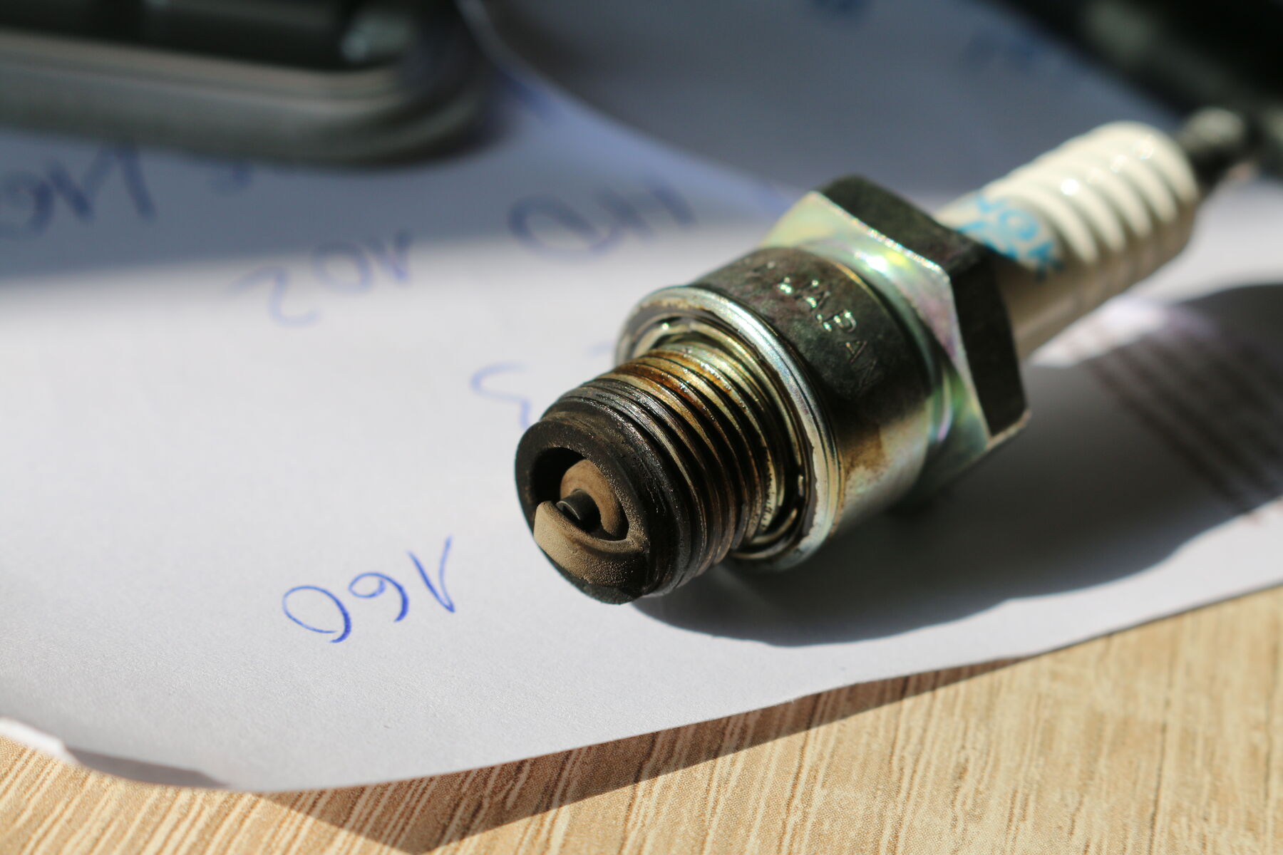

Hier ein Bild von der Zündkerze die ich nach dem Umbau bei der 150er gemacht habe.
Ist das so in Ordnung??? -

Die Zündkerze ist allerdings viel zu trocken
Habt ihr ein Tip was ich nun machen kann damit sie wie zuvor im unteren Drehzahlbereich das Gas auch wieder vernünftig annimmt und ich das Geschmisch Fetter bekomme.
Muss ich da noch irgendwo am Vergaser stellen??? -

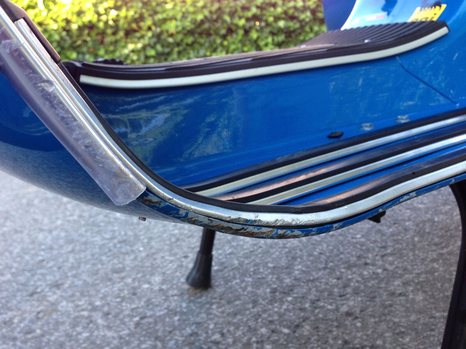

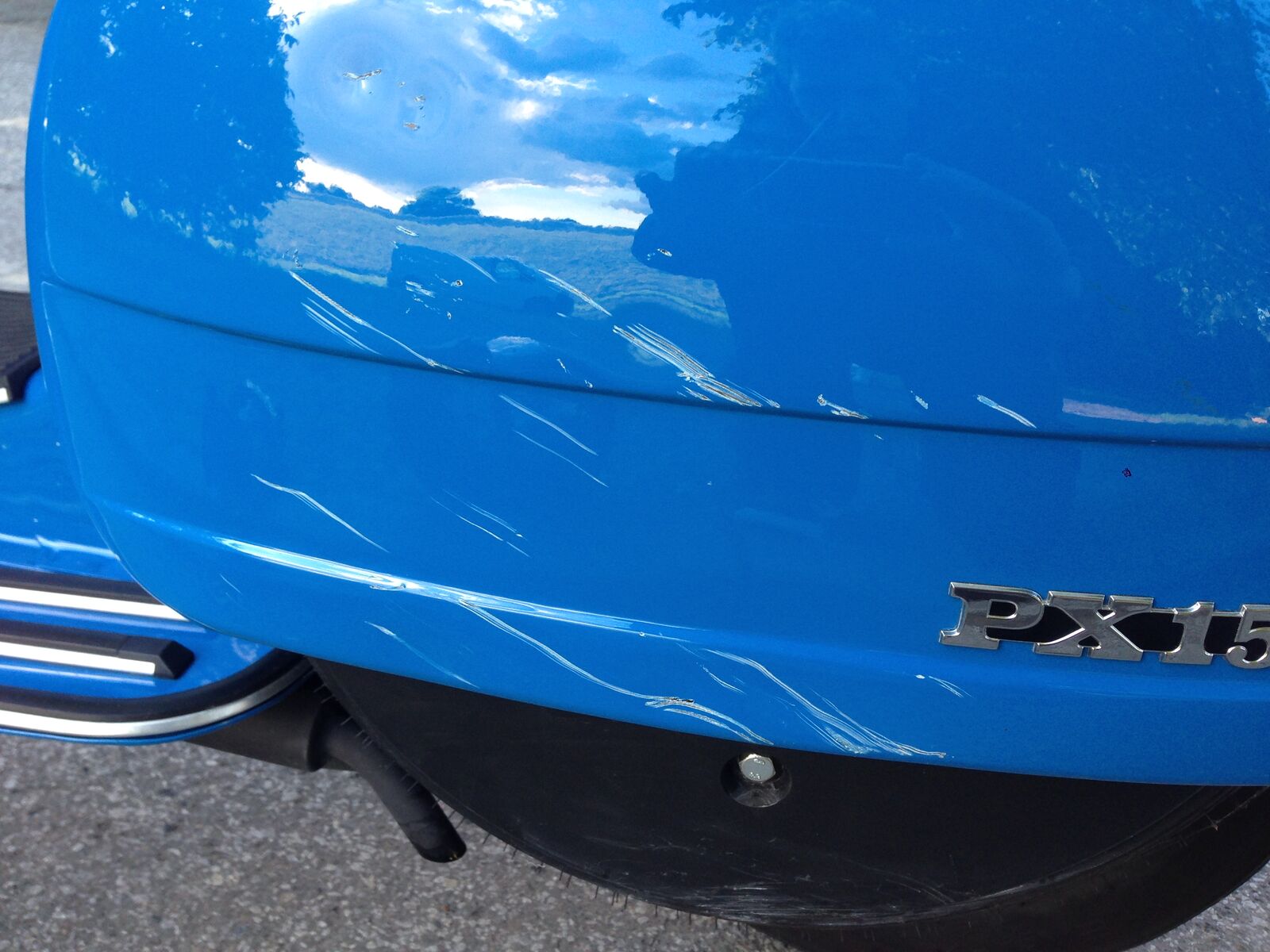

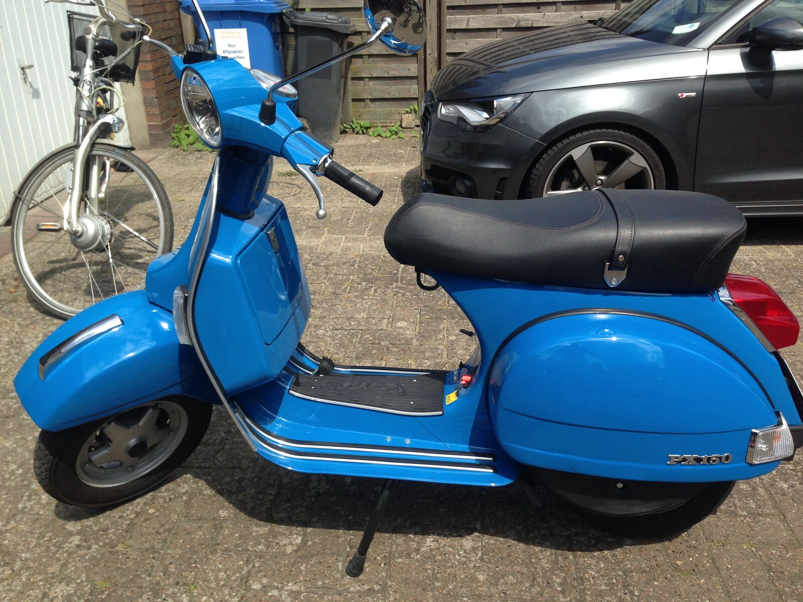

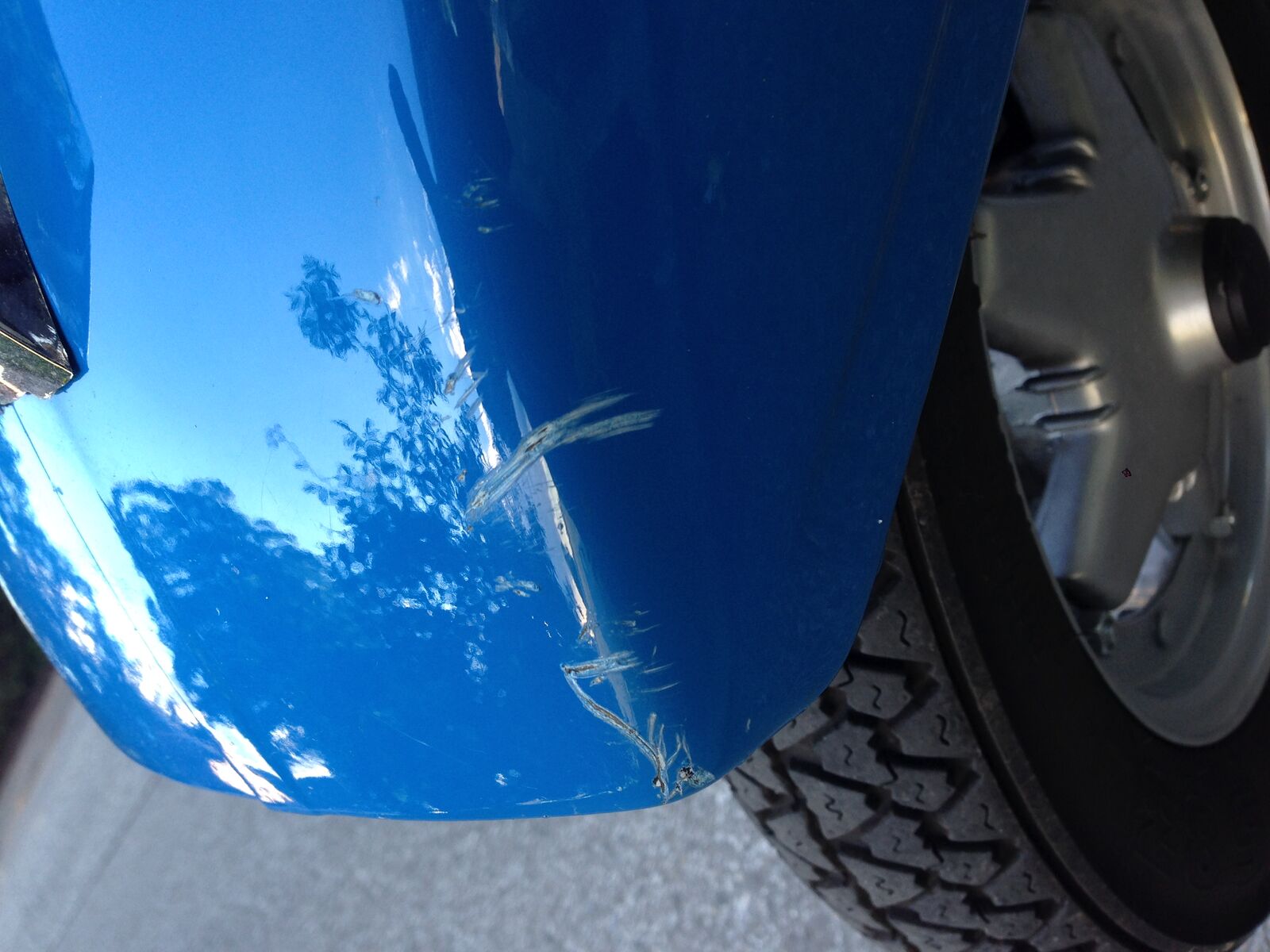

Hallo zusammen, hab mir vor 3 Wochen ne gebrauchte PX 150 zugelegt. Der Vorbesitzer hatte sie mal auf die Seite fallen lassen , deshalb hatte sie leuchte Beulen und paar Kratzer.
War mir erst auch nicht sicher, ob ich Sie besser zum Lackierer bringen sollte oder es selber probieren sollte, den Schaden zu beseitigen.
Nachdem mir mehrere Lackierer ein Angebot für die Backe, Schutzbleck, sowie den unteren Rahmen gemacht hatten, war mir klar das ich es selber probieren sollteHabe mir dann 2 Farbdosen bei mit meinem Farbton anmixen lassen. Nahm 2 Dosen ( Kosten ca. 26 Euro inkl, Versand)
Soll auch keine Werbung für den Laden sein, aber der Lack sowie die Lieferzeit war TopDann hab ich mir noch Spachtelmasse und Nassschleifpapier besorgt und mich an die Arbeit gemacht. Die nicht zu lackierenden Teile hab ich einfach mit Folie abgeklebt
Das Ergebnis ist wirklich super geworden, und ich hab das vorher noch nie gemacht.Vom Preis her bin ich um ein vielfaches billiger davon gekommen.
Seht selbst. Vorher nachher.
Jetzt noch die eine Fußleiste erneuert und das Teil ist wieder Top!!!

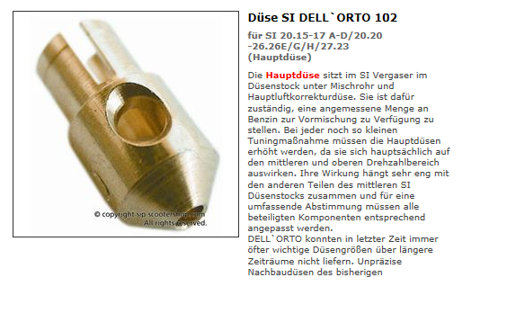

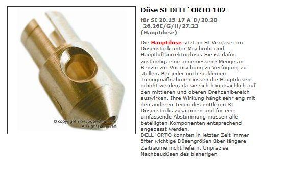

Das heißt ich bräuchte so etwas als HD
Danke für den Hinweis
Wenn ich mir meine HD angucke sind die wohl echt falsch
So ne Sch... -

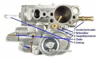

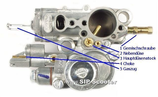

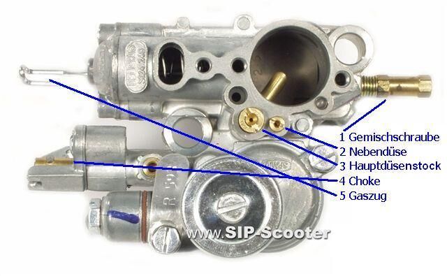

Hab bislang den Vergaser noch nicht geöffnet, nur mal einen aus dem Internet angeschaut um zu sehen wo die Teile hinmüsse.
HD und ND ist mir klar. Allerdings stelle ich mir die Frage wo ist das Mischrohr und die Hauptluftkorektordüse? -

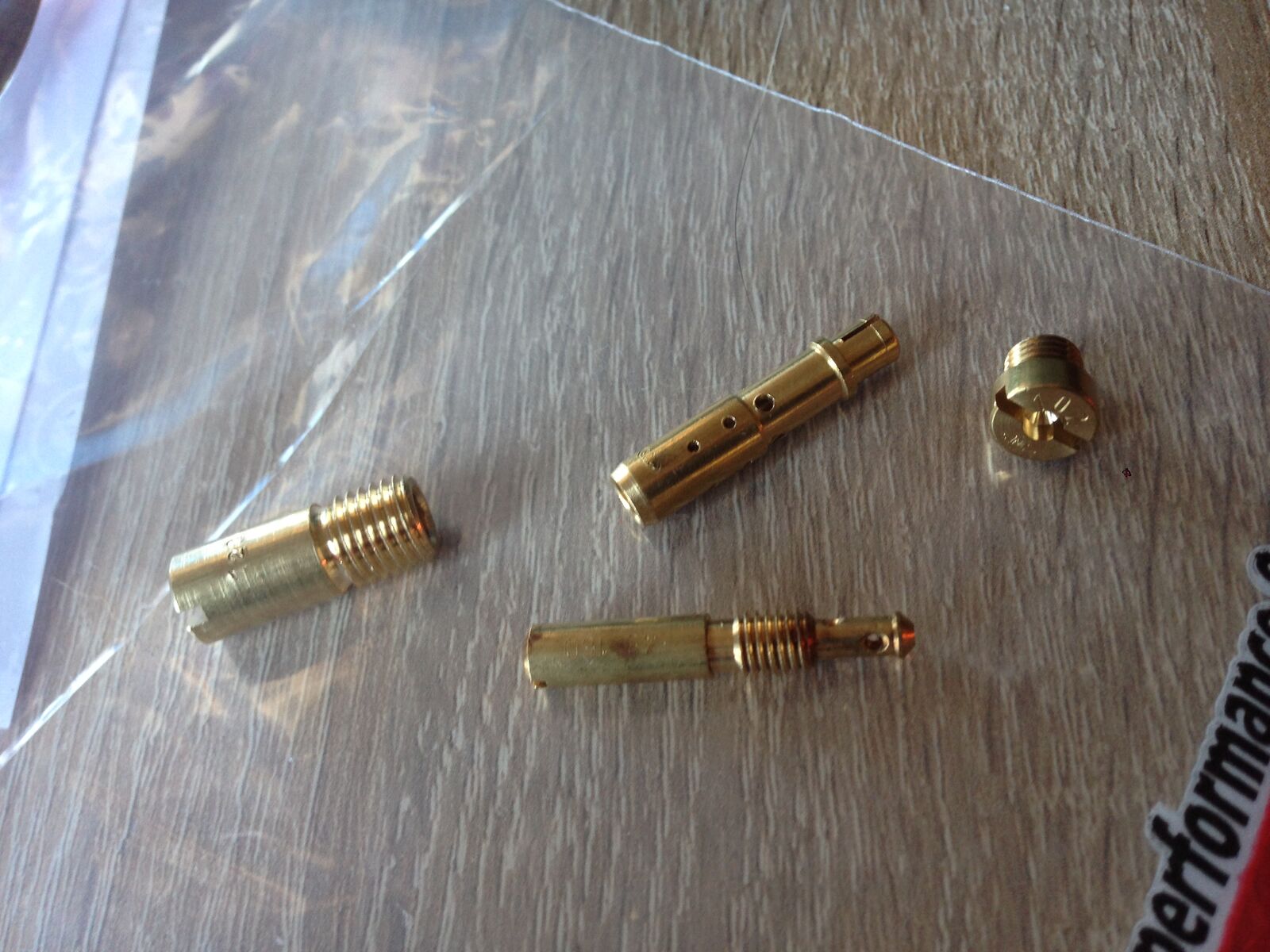

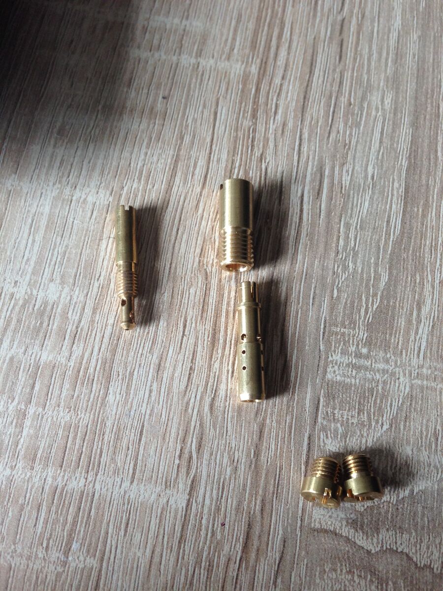

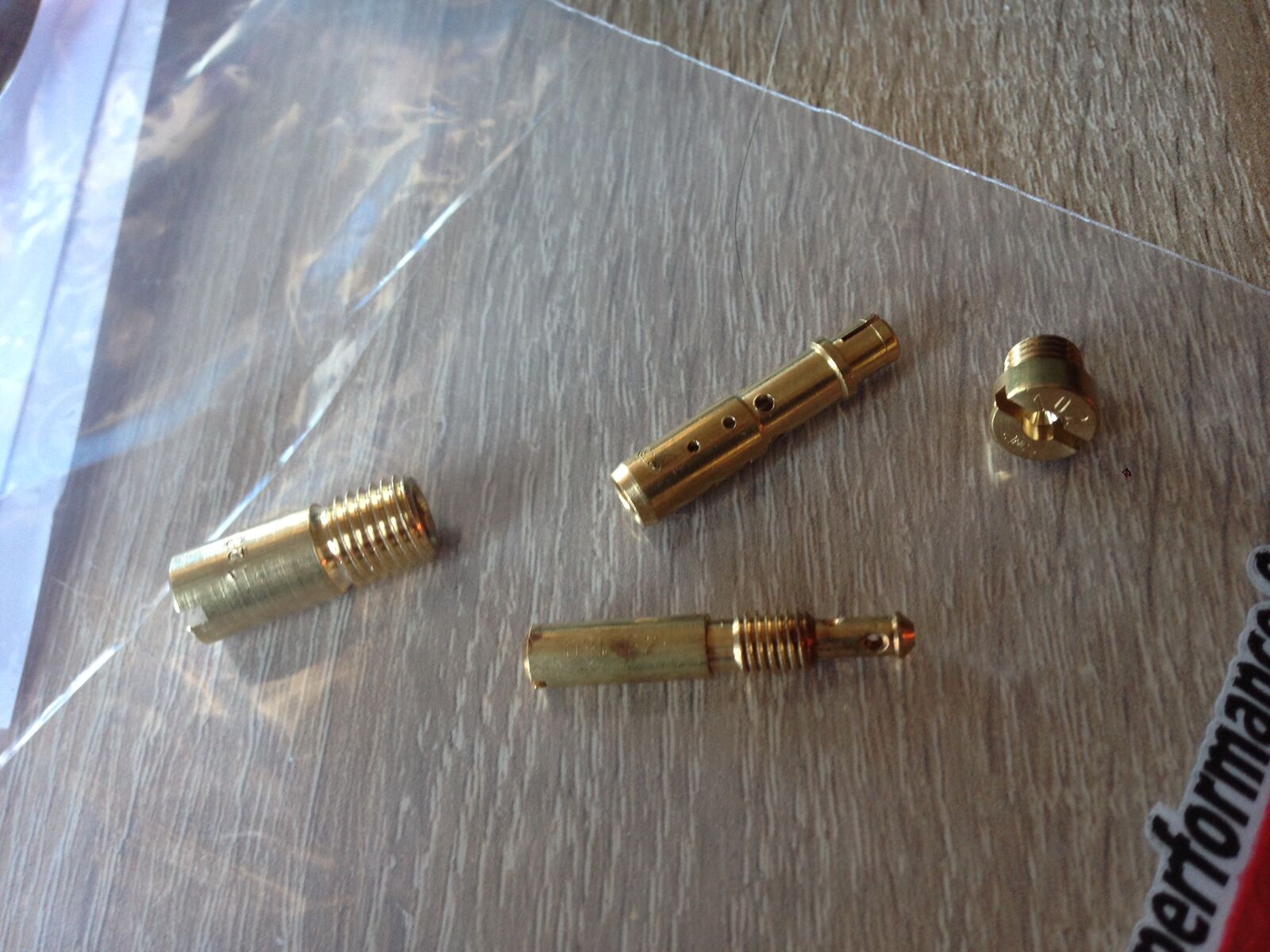

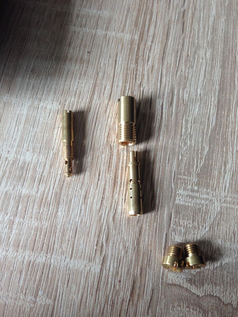

Hallo, da sich Leo leider nicht gemeldet hat hoffe ich das mir einer von Euch helfen kann.
Welche Teile benötige ich genau für den Vergaser???
1x Hauptluftkorrektordüse
1x Mischrohr Dell Orto BE3
1x Nebendüse SI Dell Orto 48/160
1X Düse 102Ist das soweit richtig???
Hab mal ein Bild von den Teilen angehangen.
Danke schon mal
