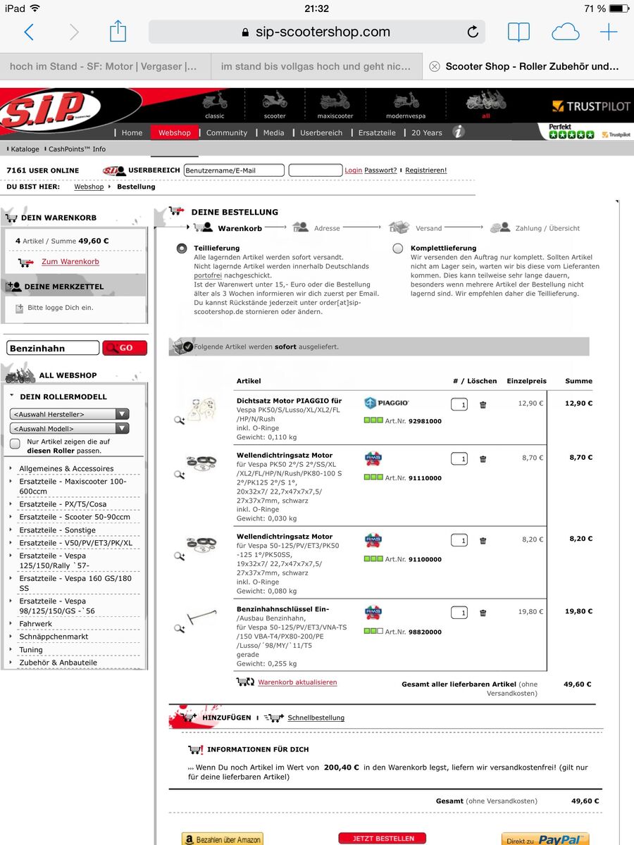

    Hallo! :)
    Bei meiner pk 50 s lusso bj 86 sollen die falschluftprobleme behoben werden. ich bin laie aber ein Freund kennt sich sehr gut aus... Ich soll morgen die simmerringe - wellendichtringe - oringe usw besorgen :)
    ich hab hier mal
    was zusammengestellt... Könnt ihr euch das ansehen? Bei den wellendichtringen gibt es zwei verschiedene... Ich weiß nicht, wegen der Größe, welcher der richtige ist... Irgendwie steht bei beiden mein vespa Modell?!! Bei dem einen set ist einer mit 20x32x7, beim anderen 19x32x7...
    Hab ich mit diesem set alles an dichtringen? Oder fällt euch noch etwas ein?
    Vielen Dank schon mal!!!!
