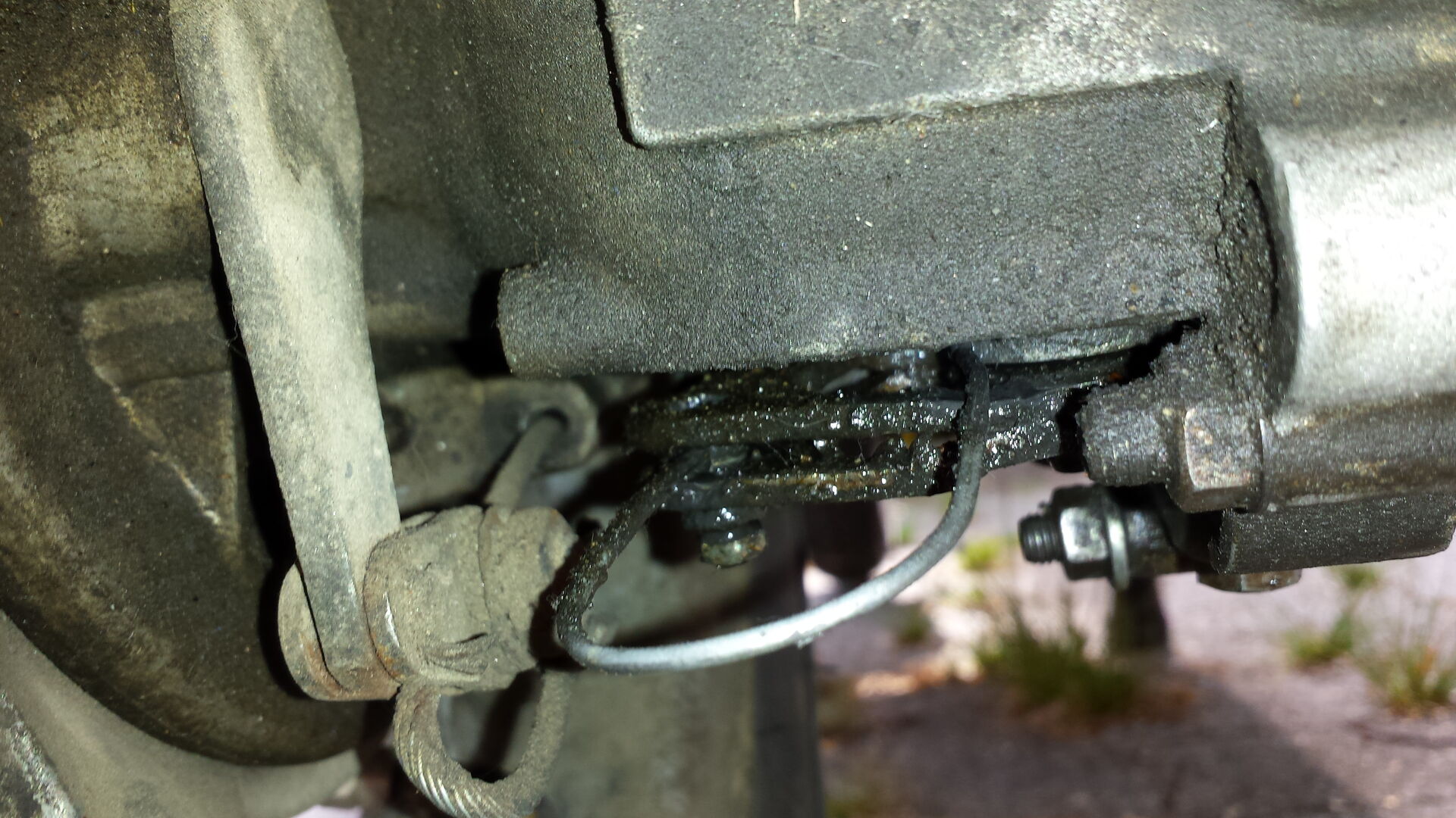

hallo,

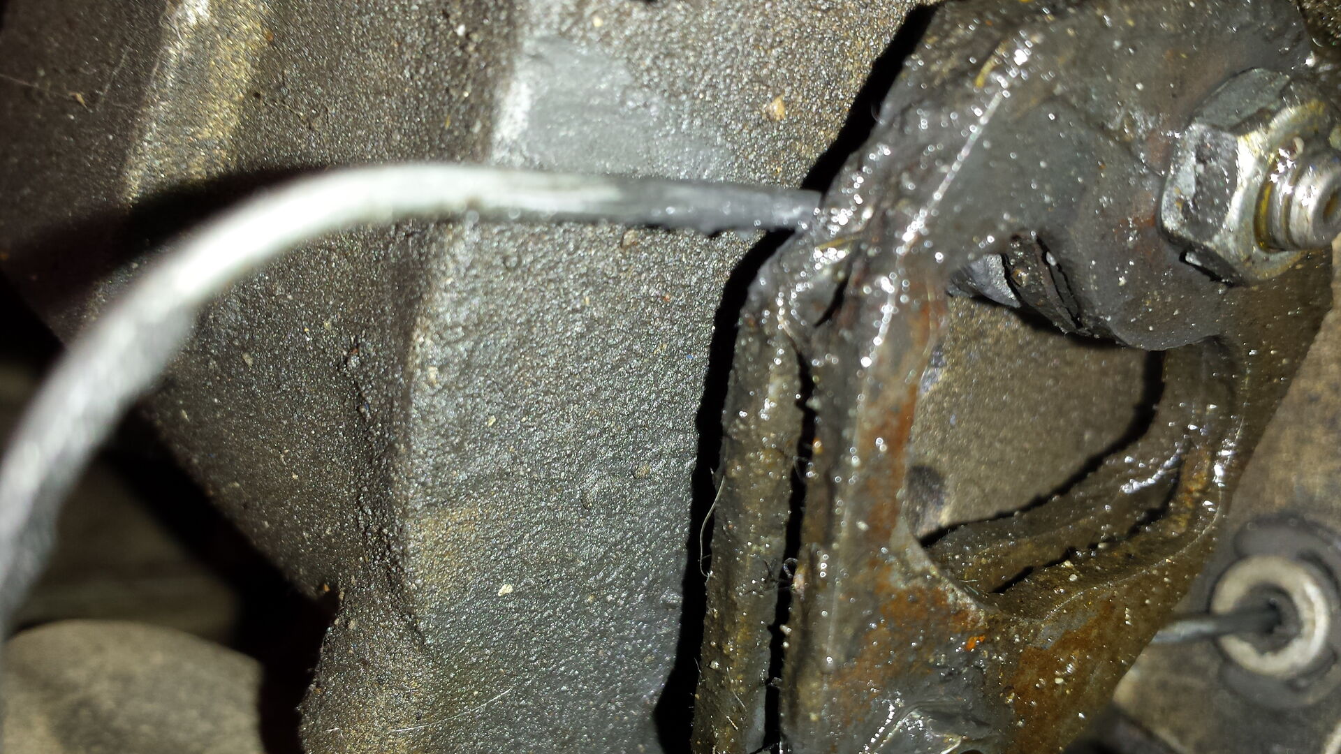

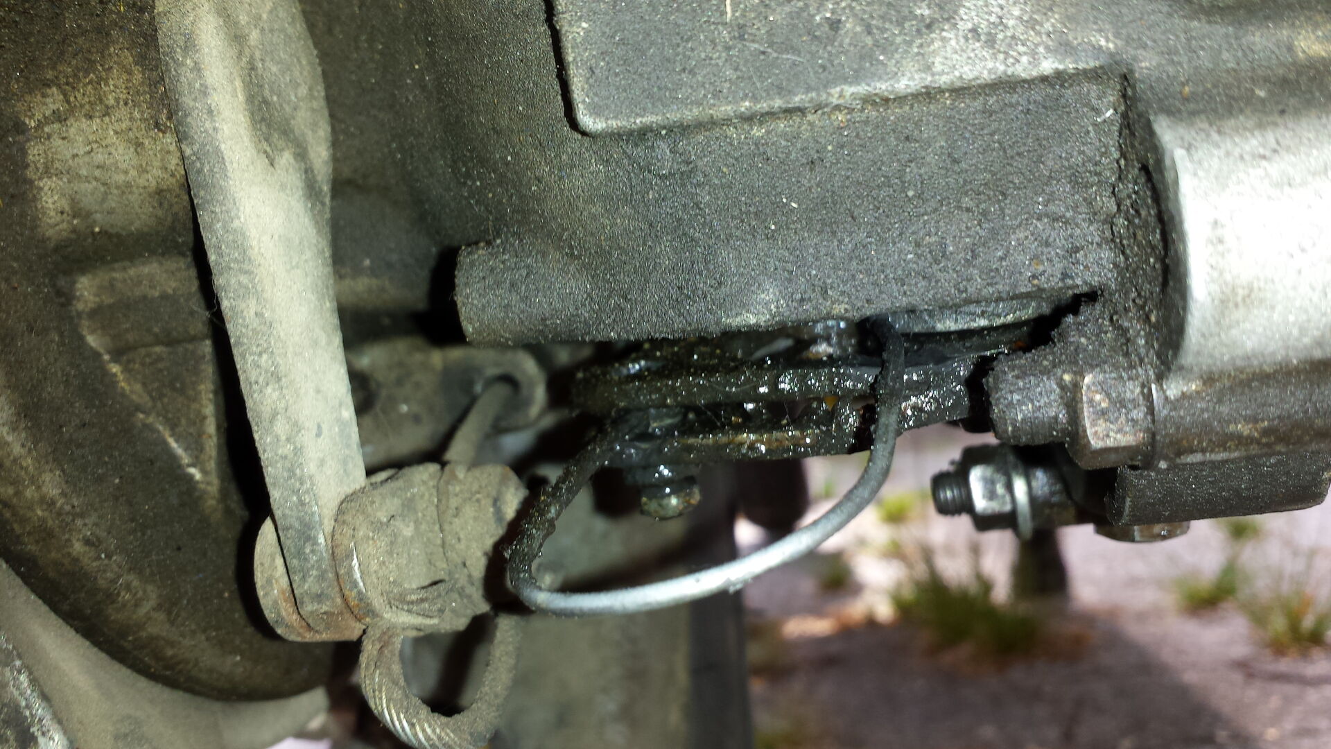

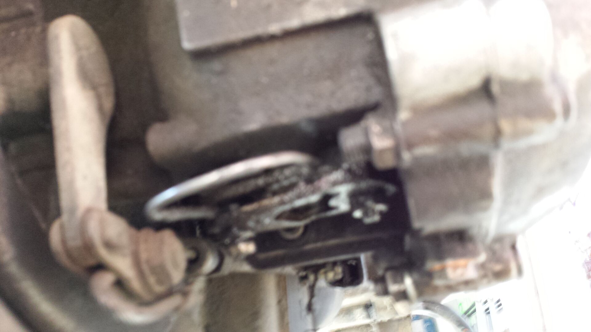

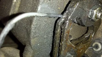

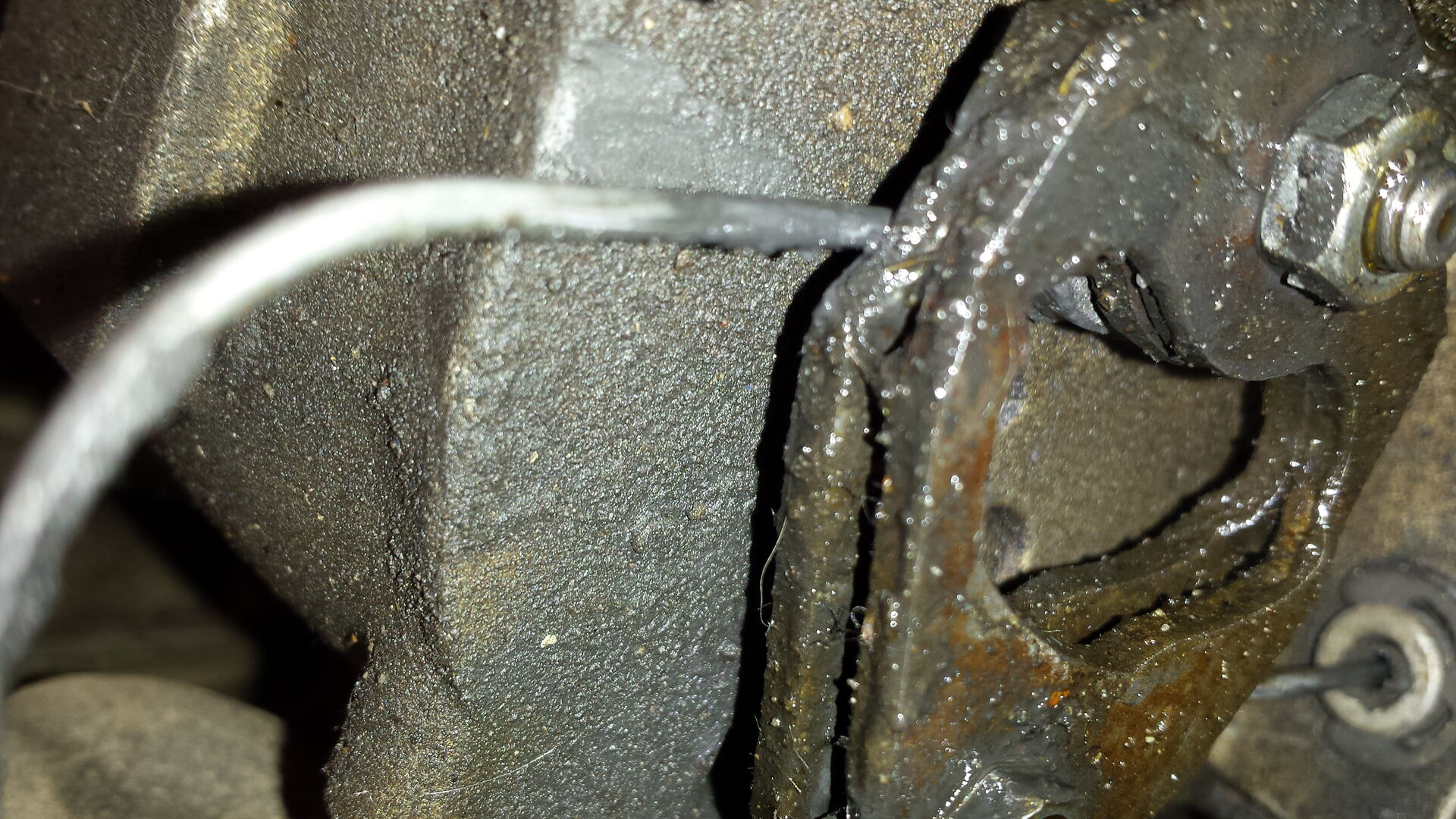

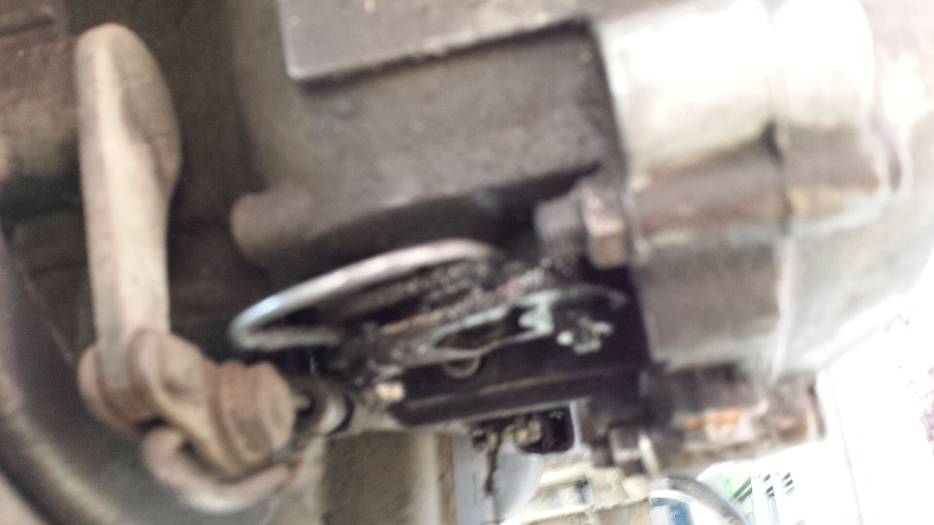

nachdem der Vergaser gereinigt wurde läuft unsere Pk50xl wieder besser, sprich sie geht nicht mehr so schnell aus und dreht nicht mehr so oft im Standgas hoch. Allerdings kommt letzteres trotzdem noch hin und wieder vor. Hab jetzt mal Bilder von der Motorunterseite gemacht und da sehe ich einen Ölfilm. Kann da der Wellendichtring die Ursache sein?
Komplett überholen möchte ich sie übern Winter lassen. Nur das Hochdrehen nervt. Bekomm sie dann nur durch den choke wieder runter -
ok Danke für die Antwort. dachte nur man könnte es so sofort eingrenzen auf den vergaser durch den choke. simmerringe gibt es ja zwei. einer davon müsste leichter zu wechseln sein. beim anderen müsste man doch den Motor spalten. ist das viel aufwand?
