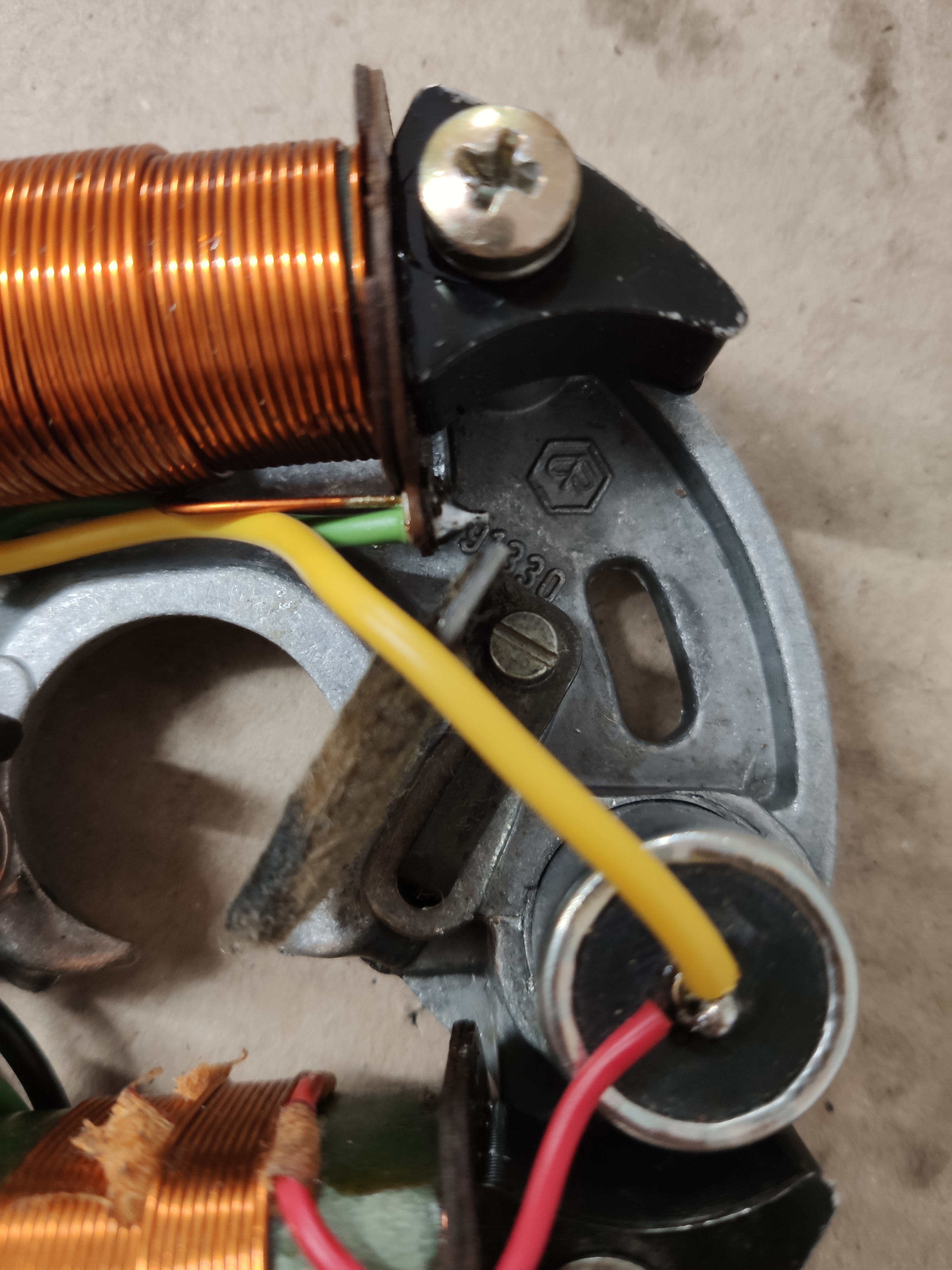

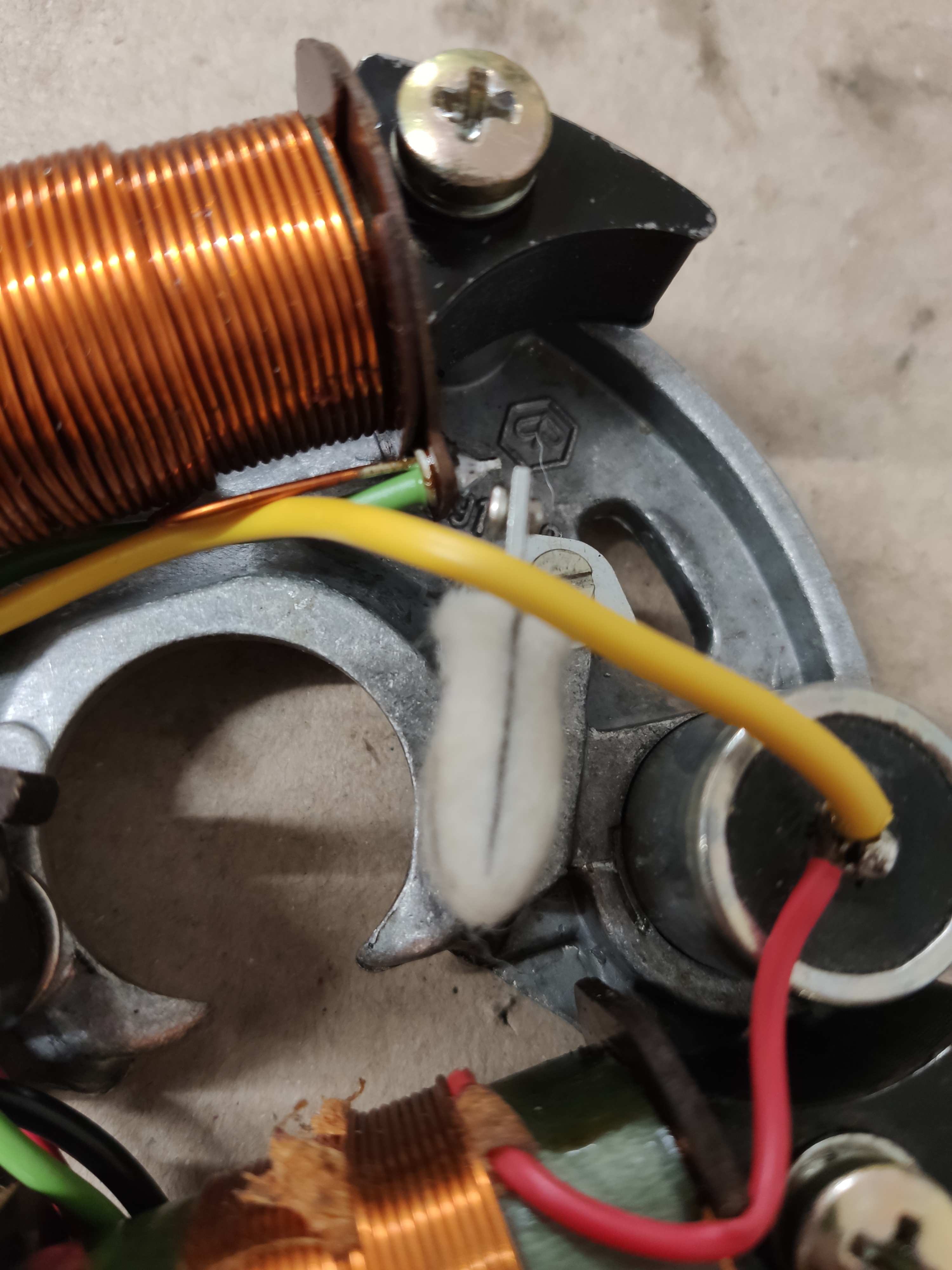

  • Vespa v50 Spezial Schmierfilz
    • cheaker87
    • June 26, 2020 at 23:14
    ich hab meine Zündgrundplatte erneuert, und in diesem Zuge auch einen neuen Schmierfilz verbaut. Könnt ihr mir sagen ob ich den richtigen verbaut habe? Unten auf den Bilder seht ihr den neuen und den alten schmierfilz. Das alte Modell habe ich nirgends gefunden, der neue Sitz leider etwas anders.
    Geht das auch oder brauche ich einen anderen. Danke schon mal für eure Hilfe.

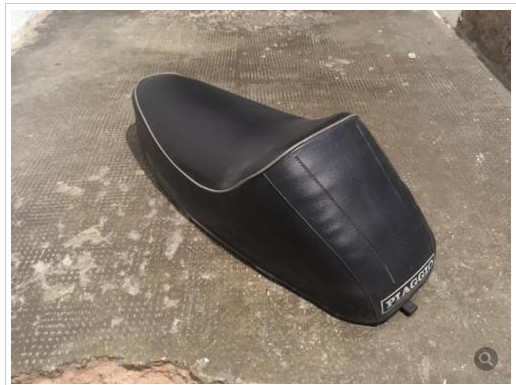

  • Vespa V50 Sitzbank 1Sitzer original
    • cheaker87
    • July 24, 2018 at 09:29
    kann mir hier jemand weiter helfen, ich hab eine original Sitzbank einer V50 1Sitzer.
    Dieselbe wie auf dem Bild im Anhang.
    Meine Frage hat mir jemand ein Bild der Sitzbank wie die Federn im inneren der Sitzbank montiert werden müssen?
    Bei meiner Sitzbank fehlen doch einige Teile im inneren so wie es aussieht...
    Oder weis jemand ob es eine Explosionszeicnhung dazu gibt?
    Danke schon einmal im Vorraus.

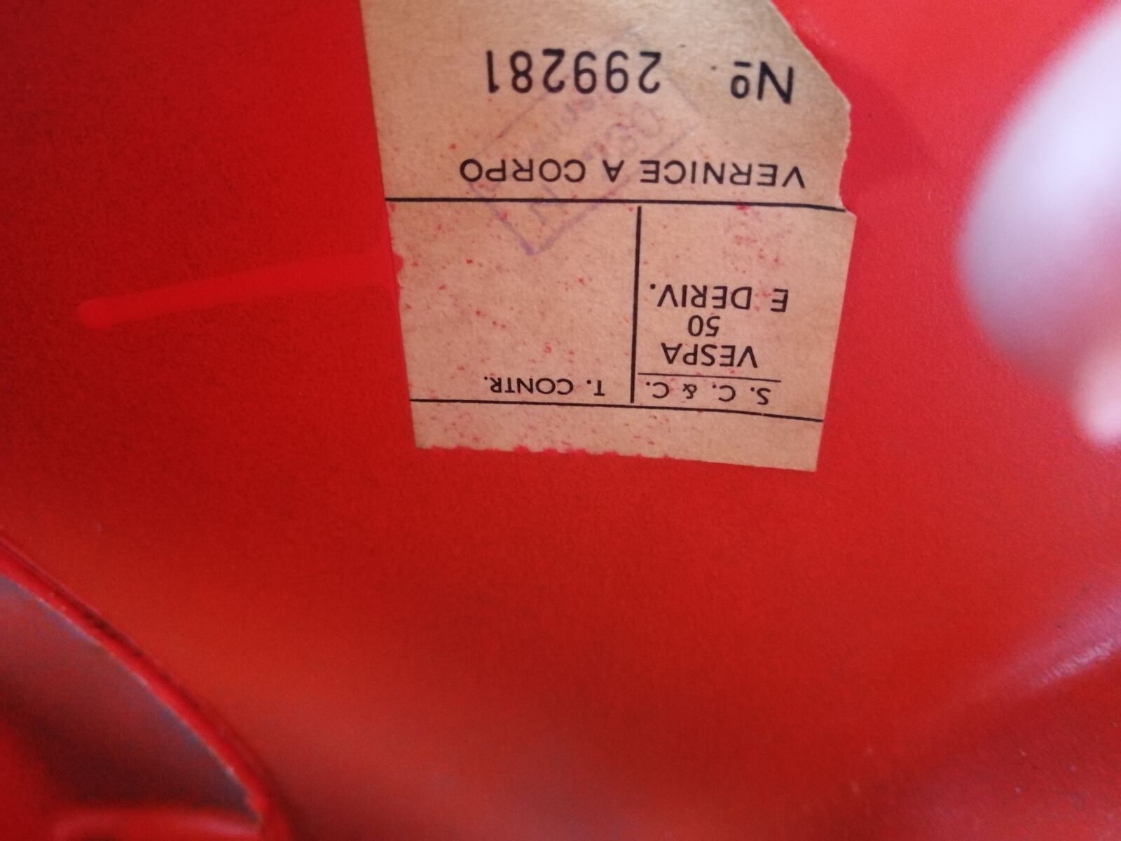

  • Vespa V50 Spezial V5B3T Farbcode
    • cheaker87
    • April 9, 2018 at 20:35
    kann mir jemand sagen wie die genaue Bezeichnung der Farbe meiner Vespa ist?
    Ist noch der original Lack drauf jedoch weiß ich die Bezeichnung nicht.
    Die Nummer unter der Sitzbank lautet: 299281.
    Wäre cool wenn mir jemand weiterhelfen könnte.
    Vielen Dank
