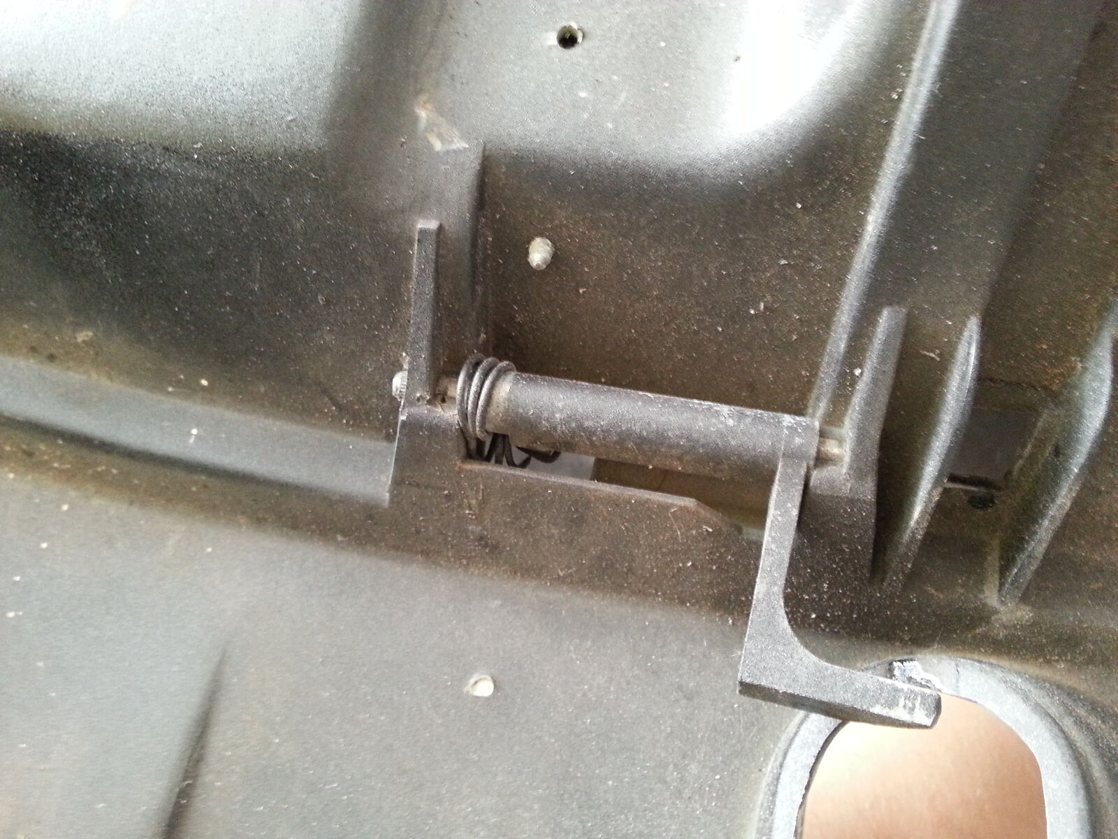

Danke für die Hilfe. War ziemlich fest aber konnte den Stift dann doch rausziehen

Hallo Zusammen!! ich möchte an meiner PK XL2 den Schließhaken des Handschuhfach tauschen da dieser gebrochen ist. Ich weiß aber nicht wie ich diesen ausbaue!
Möchte nichts zerstören. Aber ich kriege auch nichts gelöst oder bewegt.
Habe mal ein Foto angehangen.
Bin für jede Hilfe dankbar -

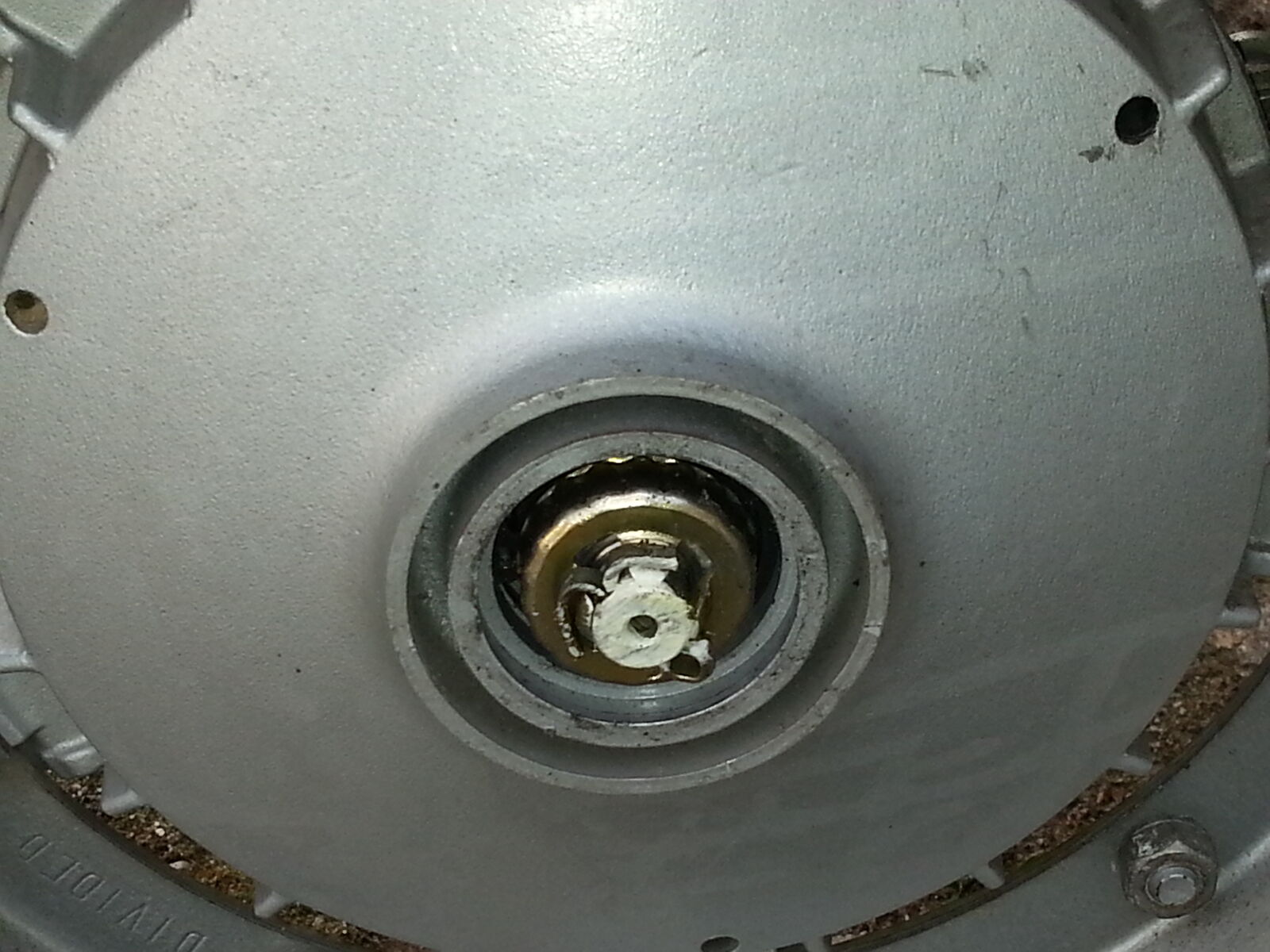

Erstmal danke für eure hilfe. Hat wunderbar geklappt auch ohne bremse öffnen zu müssen

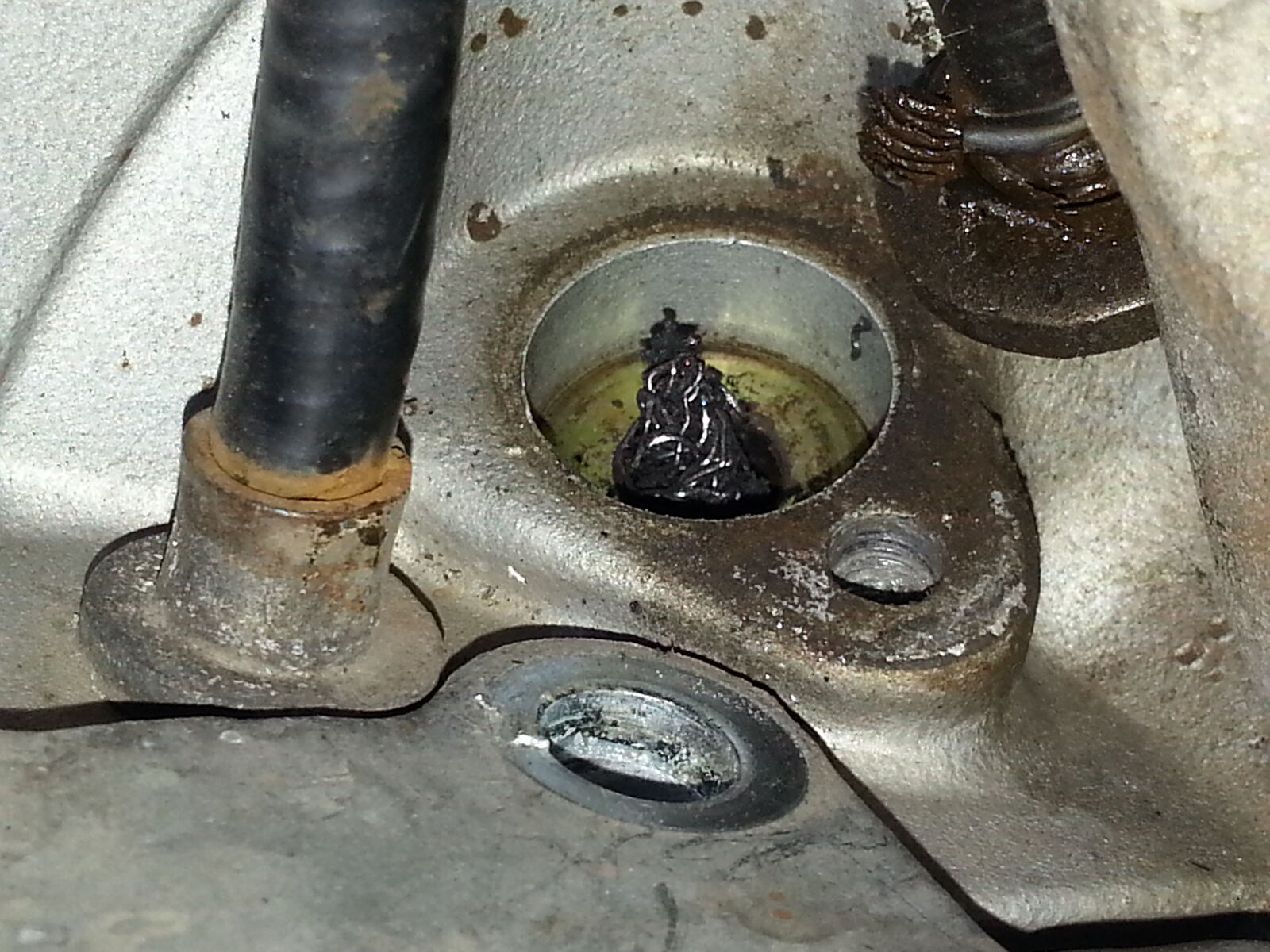

Bei mir ist die Nadel auch hin und her gehüpft. Nach kurzer Zeit war Sie dann gerissen. Jetzt wo ich die neue drin hab zeigt die Nadel die Geschwindigkeit ohne gewackel an , so wie es sein sollte. Kann also sein das deine Welle auch bald reist bzw. bricht. -

Also so wie auf dem1. Foto zu sehen ist hab ich gedreht und die welle dreht sich. Muss ich die Schnecke zwanzweise rausholen um die welle raus zu bekommen? Wollte es nämlich gerne erst mal ohne bremse anzufangen versuchen. Ausser es geht net!

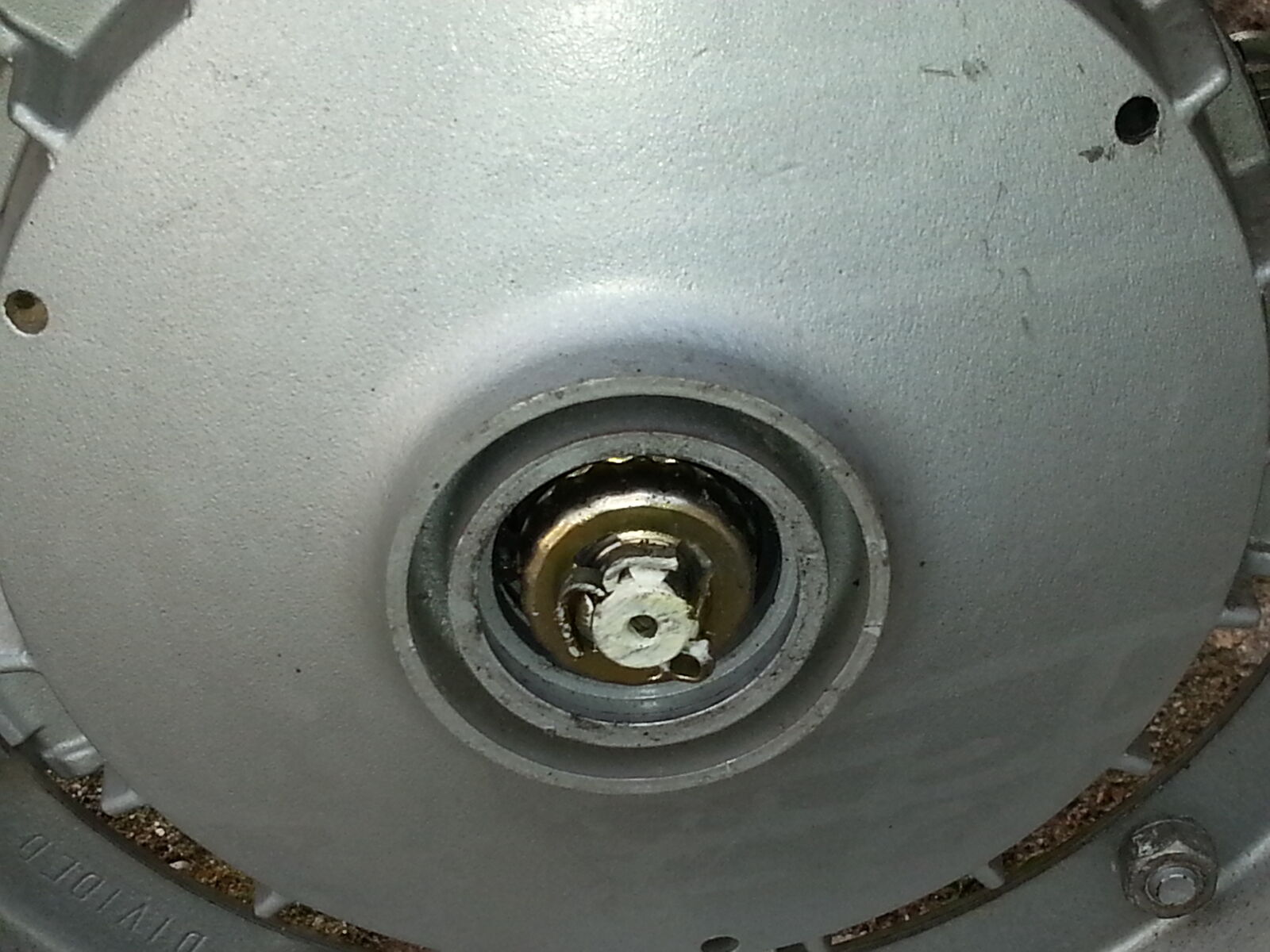

Ist bestimmt ne blöde frage aber wie bekomme ich die Trommel auf. Habs einfach nicht geschafft. Nur an die nabe (Foto oben) konnt ich nicht ran. Wegen dem Ring der drin sitzt.Muss mir morgen eine Zange dafür besorgen. Kriege ich die Trommel darüber auf?
Hallo zusammen. Meine Tachowelle ist gerissen. Habe die Platte und das Gummi ab gemacht. Die Buchse habe ich nicht raus bekommen. Das Rest Stück Welle dreht wenn ich den Reifen drehe. Schnecke scheint also ok zu sein. Nur ich bekomme das Stück Welle was drin steckt nicht raus. Meine Fragen sind . Muss ich die Buchse dafür rausholen? Ist die Welle verankert verschraubt oder nur eingesteckt?
Ach ja! Und habt ihr nen tip wo ich ne ordentliche Welle kaufen kann. Will keinen Schrott kaufen. Wenn schon denn schon : )
Danke im Vorraus! -

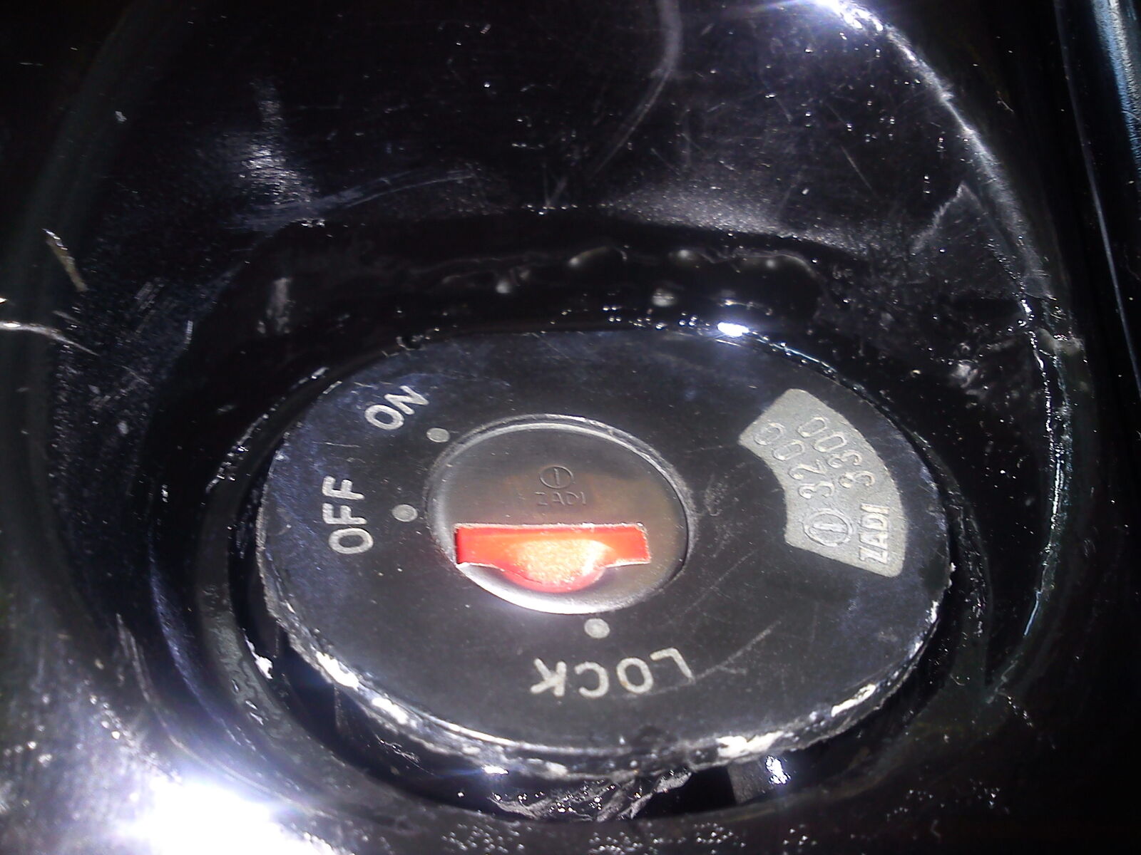

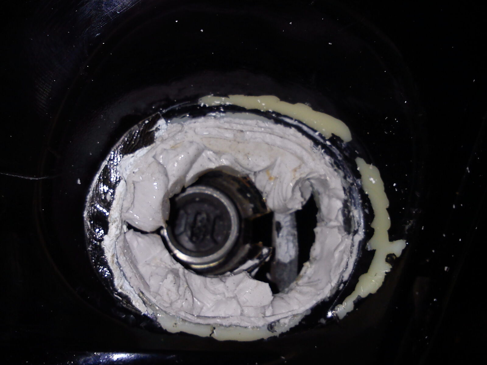

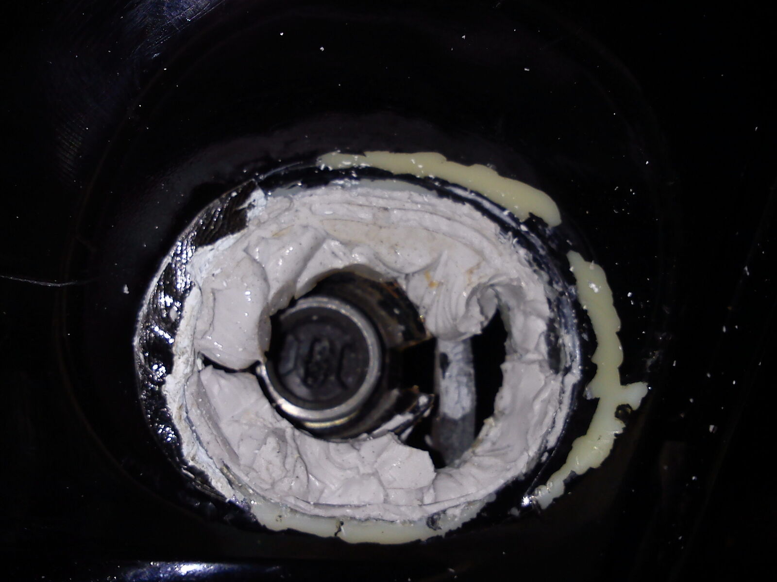

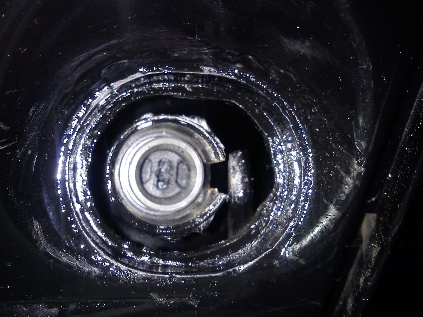

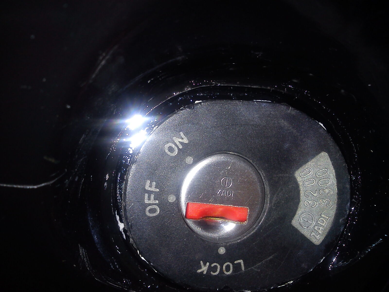

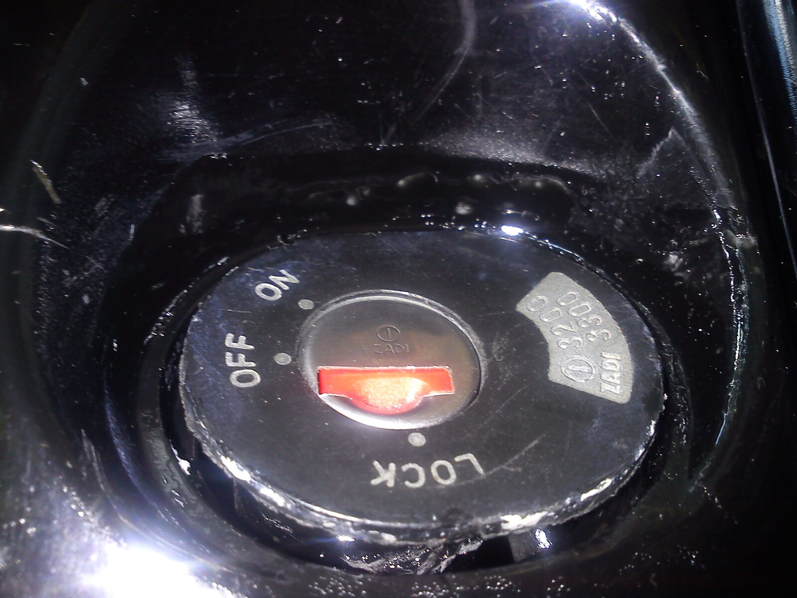

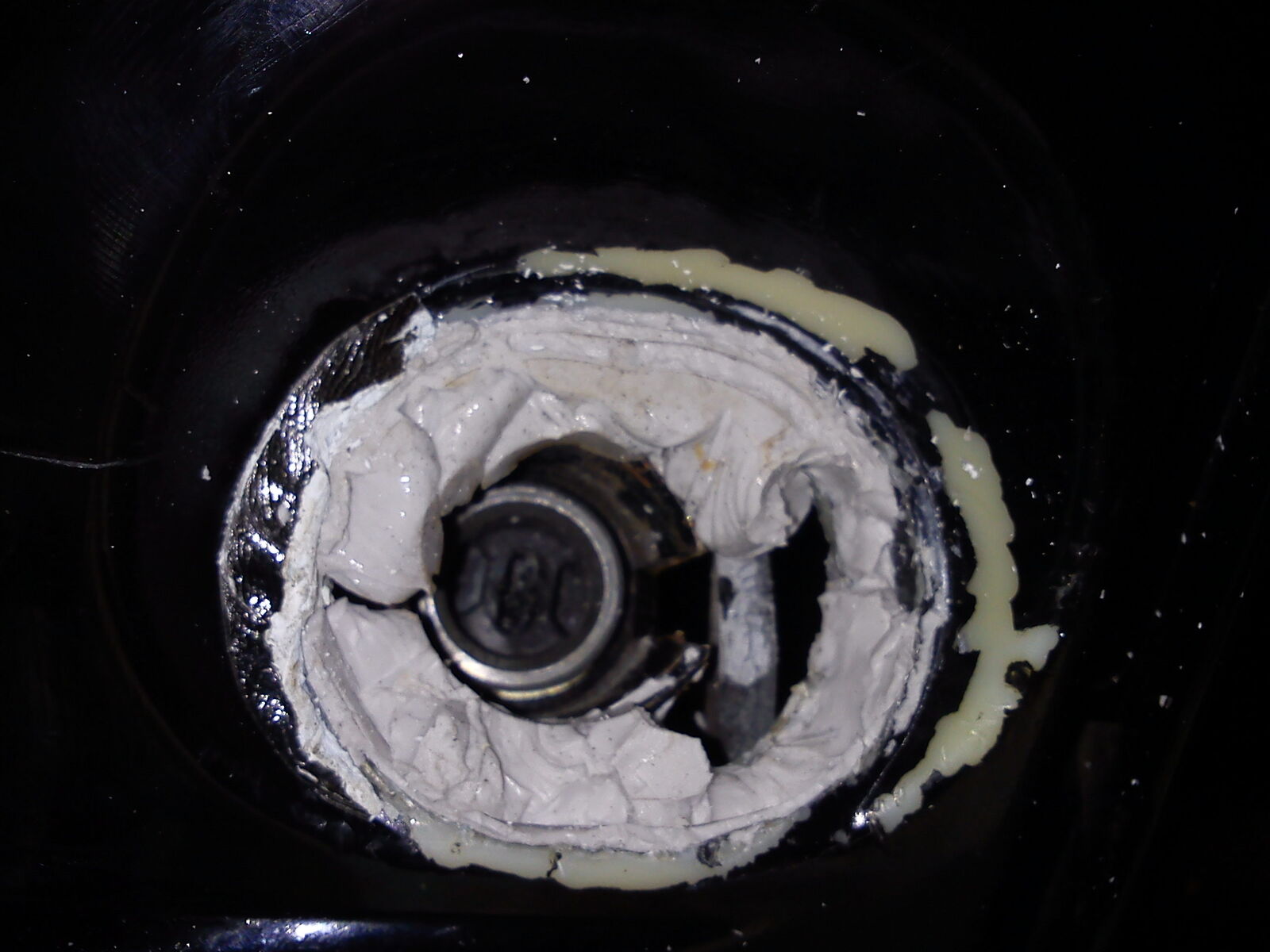

Hallo zusammen. Ich habe mir am Montag eine PK 50 XL 2 Bj. 93 zugelegt und bin also Vespa neuling!
Als erstes habe ich ein neues Schloss Set besorgt und eingebaut da das sitzschloss fehlte und ich nicht für jedes Schloss nen anderen Schlüssel haben wollte. Beim ausbau ist mir aufgefallen das einer der beiden Vorbesitzter auch schon mal gewechselt hat. Er hat um den schloss Körper Acryl oder Silikon gespritzt damit dieser fest sitzt. Da dieser mich beim Einbauen des neuen Schlosses gestört hat und auch weil das Zeug da sicher nicht hingehört hab ich es entfernt. Das Schloss samt Zylinder ist nun eingebaut , funktioniert und ist anscheinend richtig eingerastes. So nun kommt mein Problem. Da wo vorher Acryl war ist nun nichts. Also ist zwischen Schloss und Karosse luft. Dies ist sicher auch nicht so wie es sollte. Gibt es eine art dicht ring oder sonstiges was vileicht bei mir nicht vorhanden ist. Möchte ungern auch Acryl nehmen müssen.
Danke vorrab für hilfreiche Antworten.
