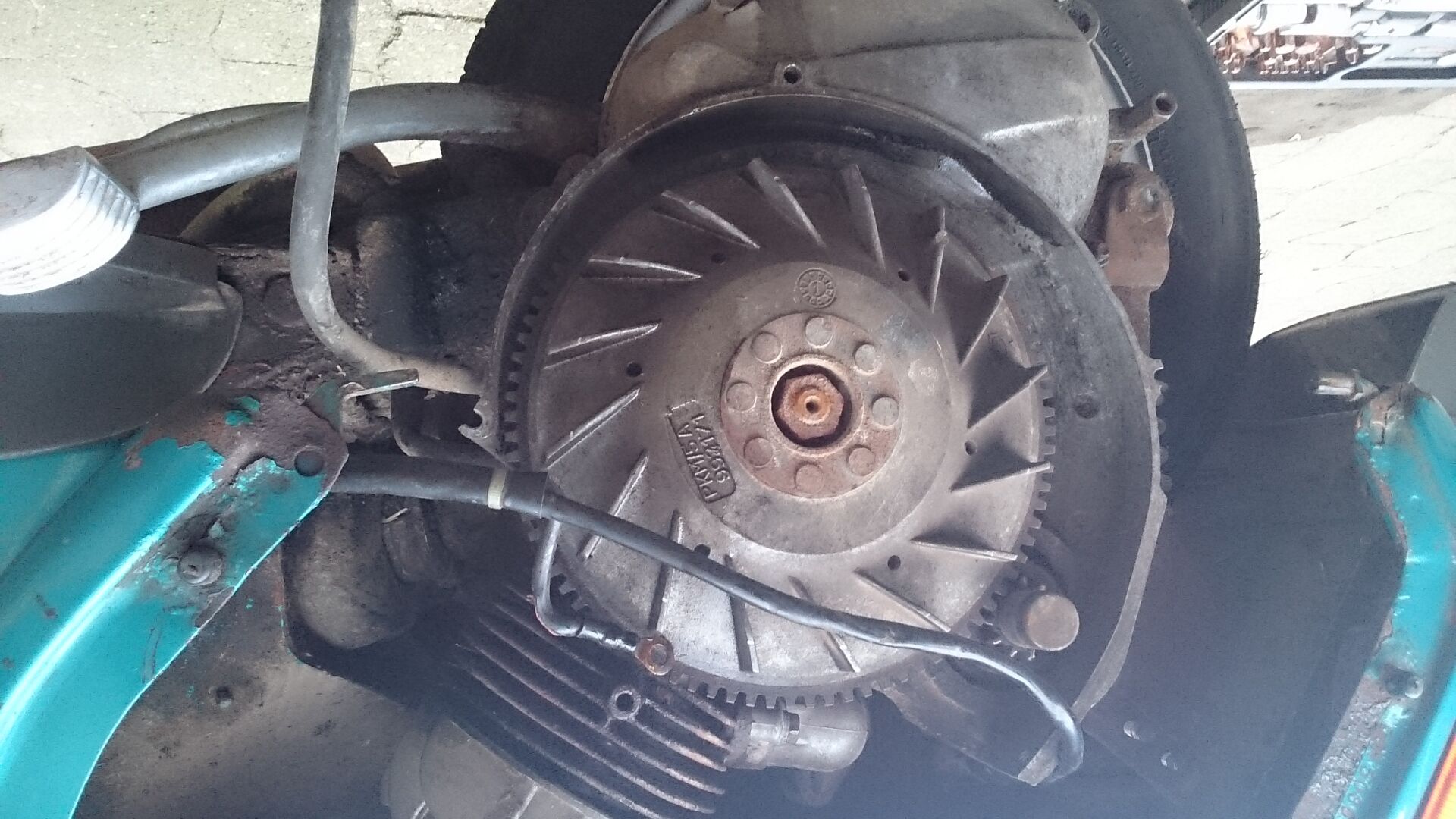

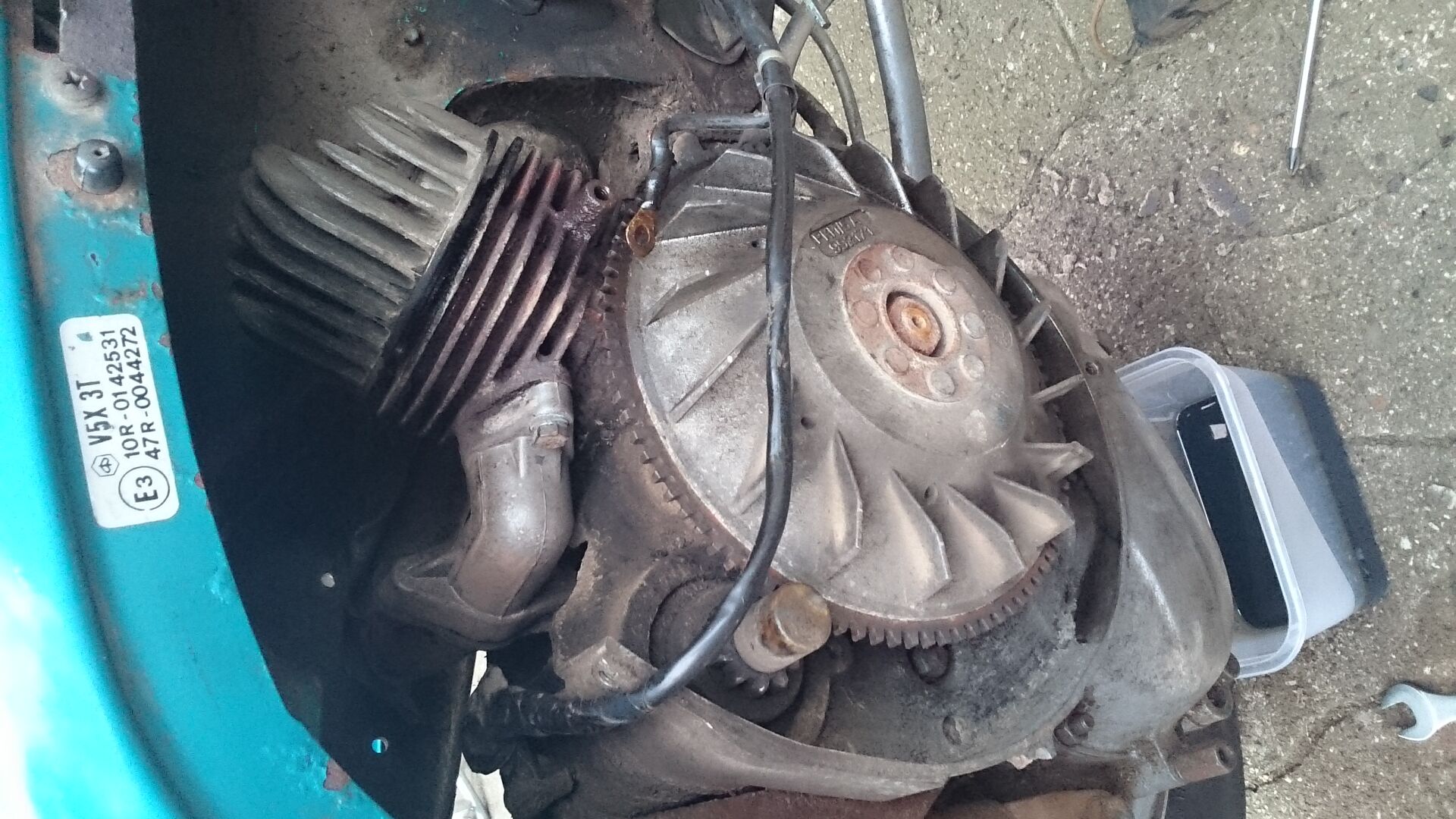

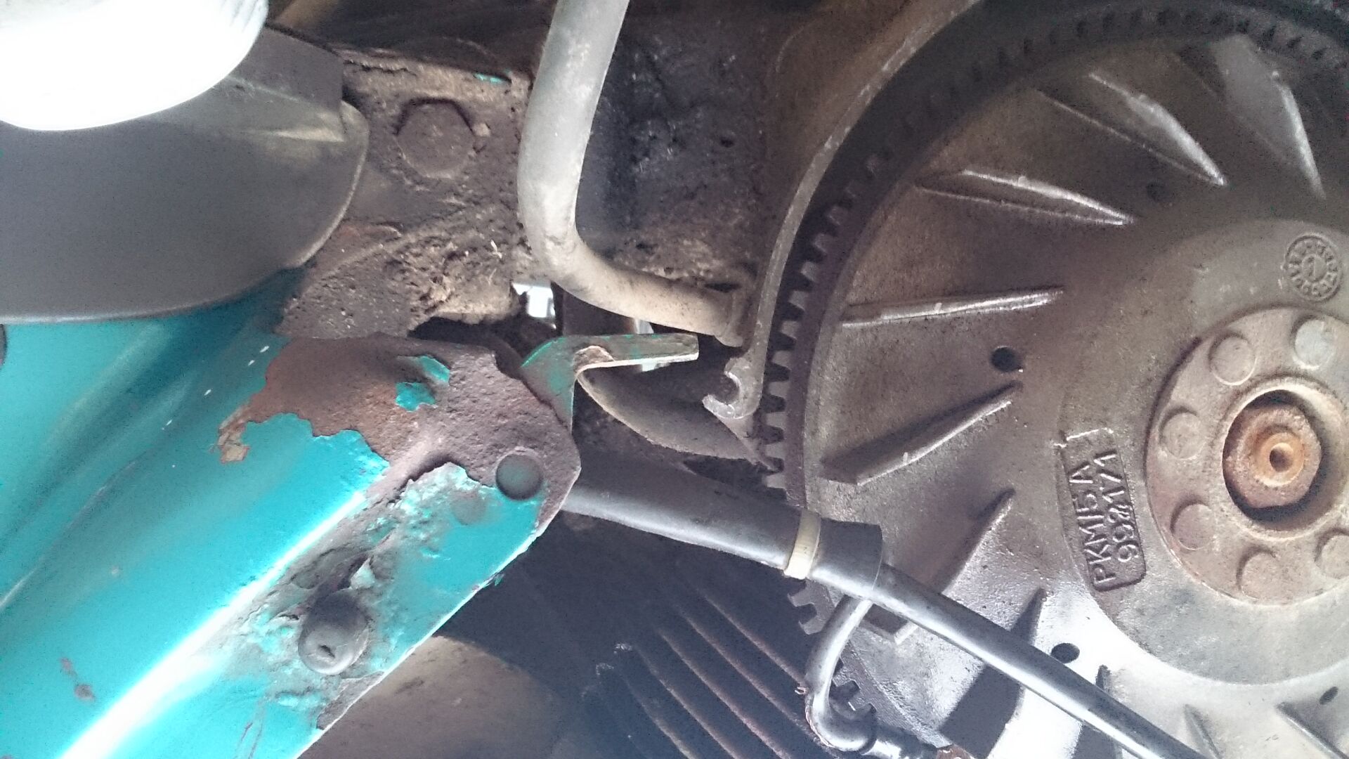

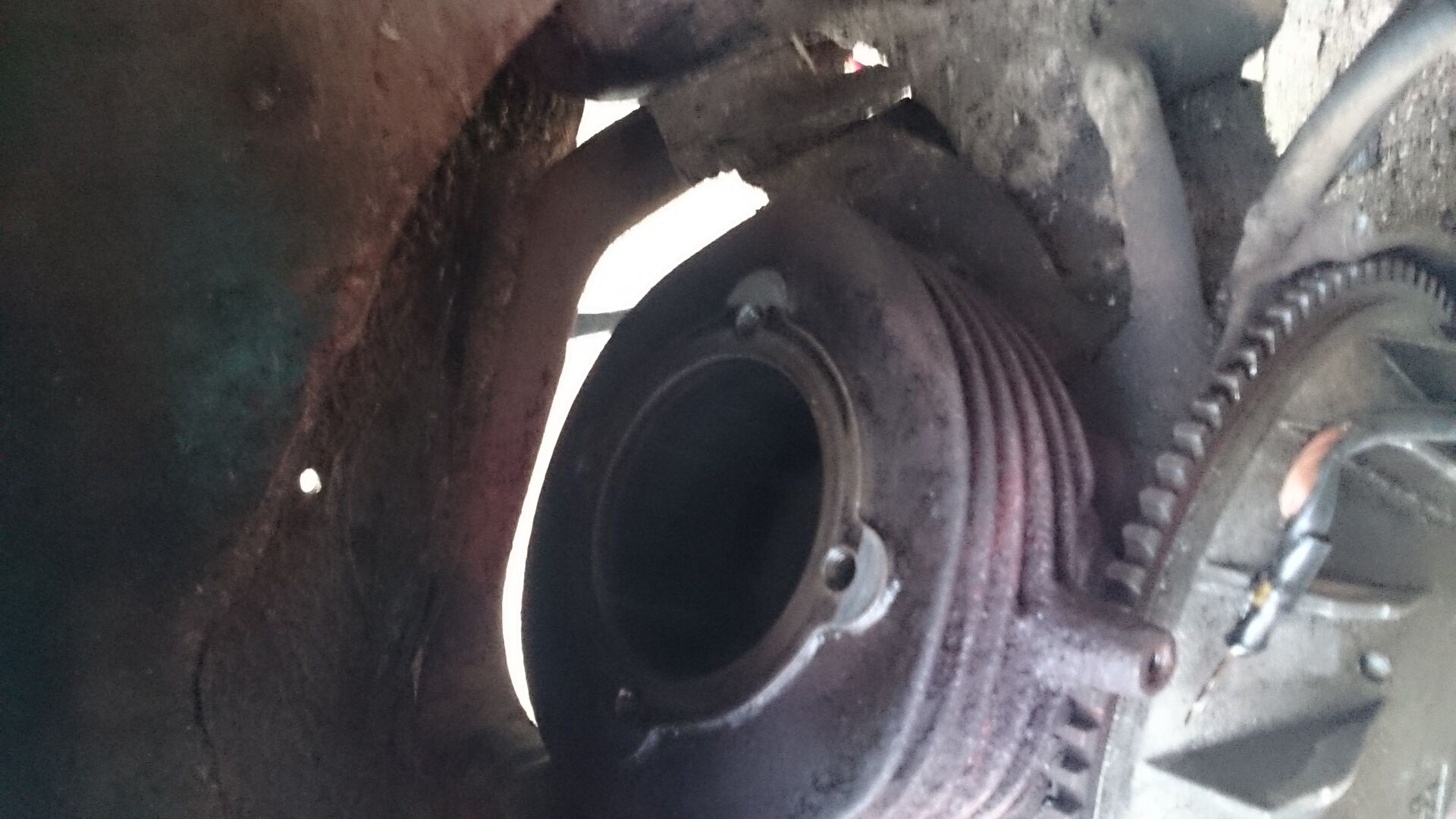

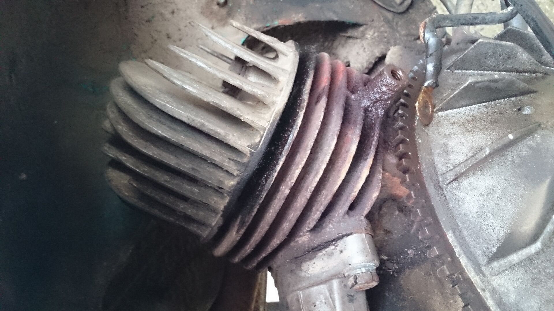

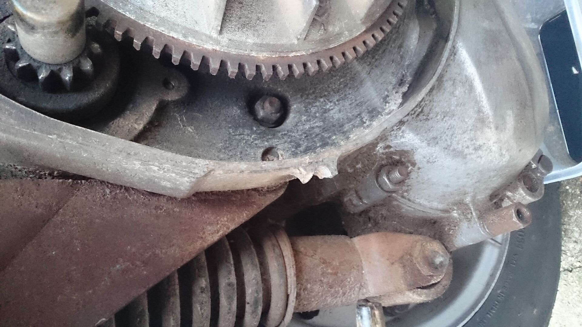

Ich habe Mich heute mal an die Vespa gemacht und habe so einige Sachen herausgefunden.
1) das Kabel das am Zylinder fest gemacht wurde ist das massekabel vom Anlasser. So habe ich das gesehen. Ist es ok das es am Zylinder fest gemacht wurde?
2) ich habe Auspuff, Ass, Vergaser Zylinderkopf abgenommen und musste feststellen das nirgendwo eine dichtung zu finden war.
3) das pohlrad hat minimales Spiel und es ist hinter/drunter trocken.

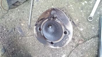

4) es ist ein Zylinderkopf von polini verbaut und der Zylinder hat riefen ohne ende. Zwischen. Den Kühlrippen saß kein Dreck aber dafür Rost, sah aus wie bei aufgeqollenes blick. Denke das ich ihn tauschen werde. Bin mir nur noch nicht schlüssig ob 50 oder 70ccm. Empfehlung bzw was muss dann noch alles gemacht werden, oder plug und play?
Habe auch mal ein paar Bilder gemacht
