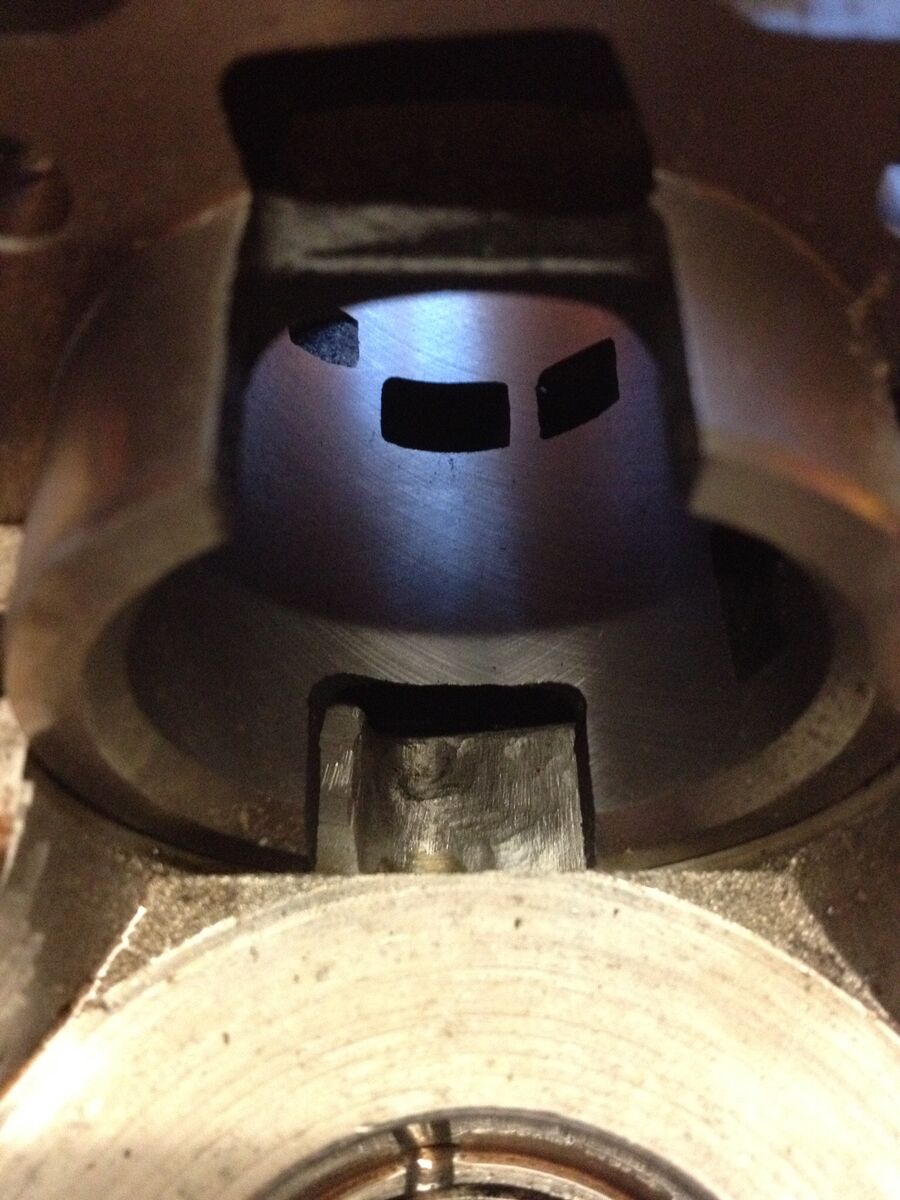

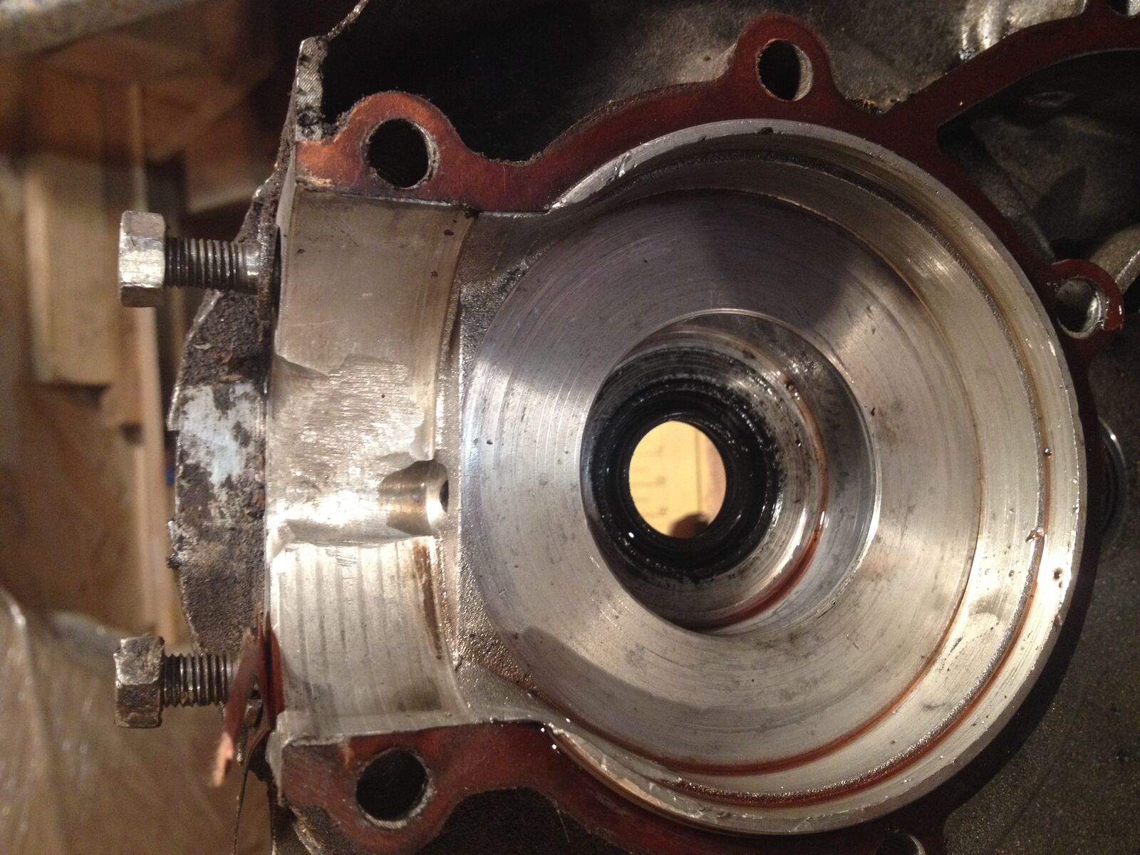

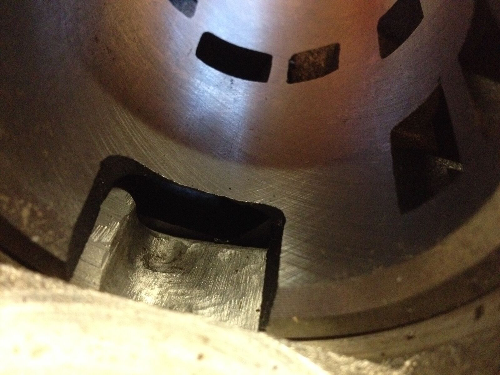

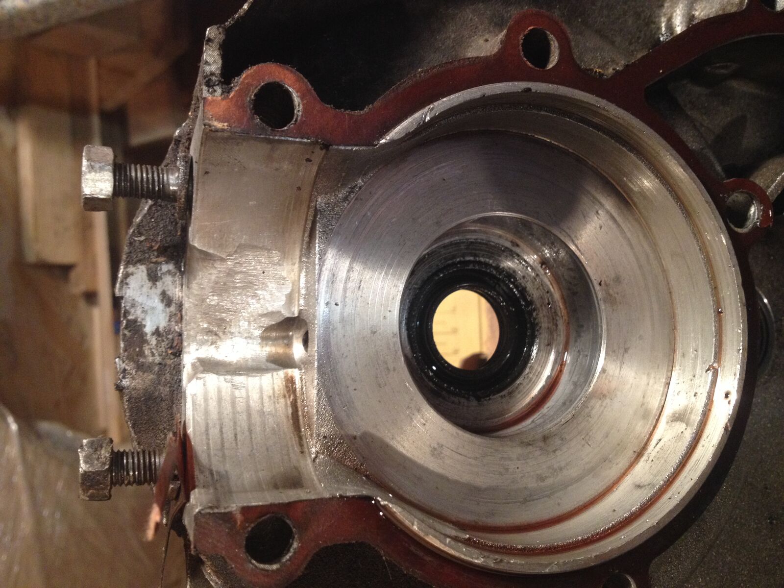

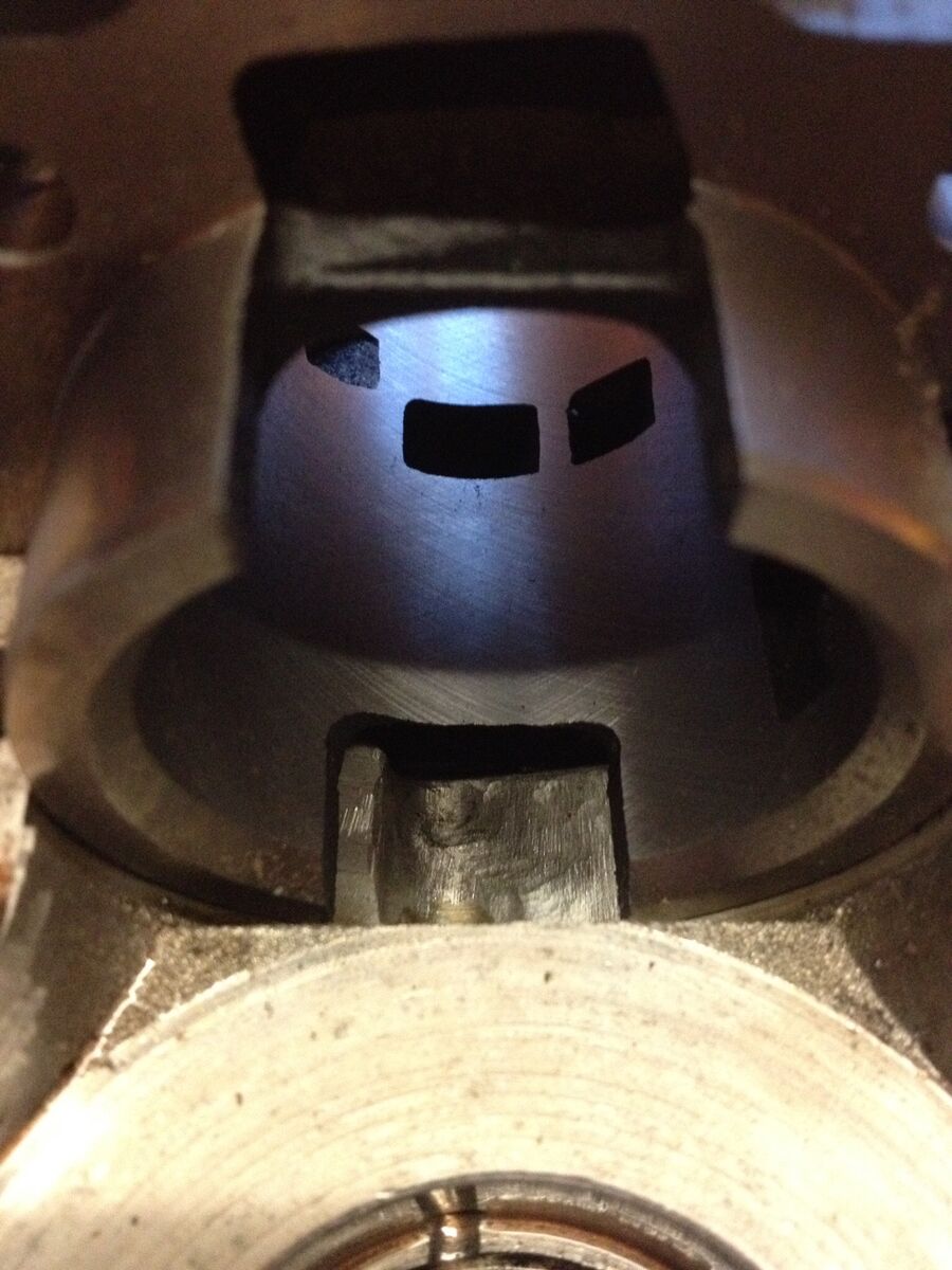

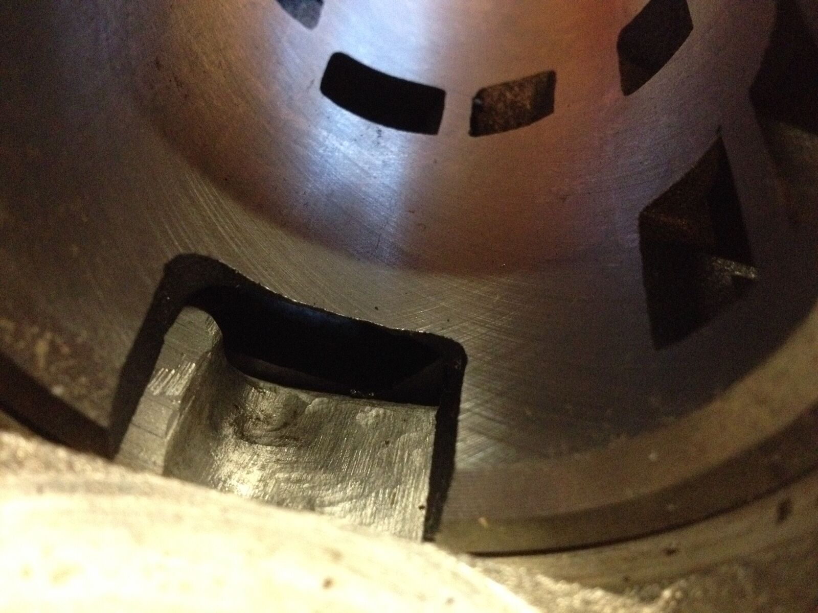

Muss mir ja mit meinem Drehschieber Auslass was einfallen lassen und könnte jetzt ne Motorhälfte von einer PK haben wo ich dann das Innenleben von meinem V5A2M rein setzen wollte. Kann aber nur die eine Hälfte haben, also lasse ich da lieber die Finger von wenn das schwer dicht zu bekommen ist... -
Kann mir jemand helfen und sagen ob ich das Motorgehäuse mit der Motornr. V5X1M mit meinem Motor, mit der Nummer V5A2M kombinieren kann? also ob die Baugleich sind?
