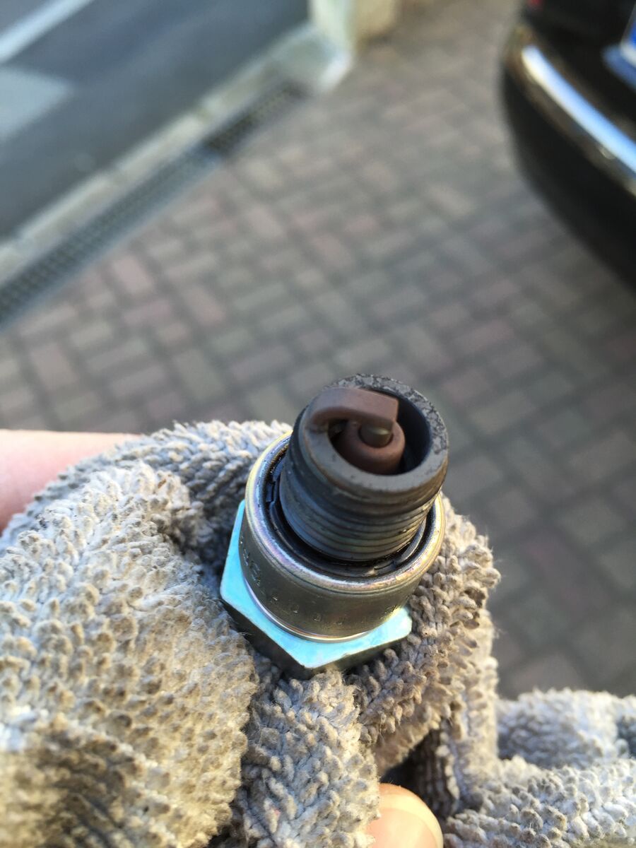

ok vielen dank dann werd ich mal eine kleinere Düse verbauen und das Kerzenbild anschauen.
Sollte man die Plastikabdeckung vom Zylinder drauf machen oder weg lassen, fahre im moment ohne.
habe auch gemerkt das der Zylinder richtig warm/heiß wird ist das normal oder schon wieder ein Zeichen das irg was nicht stimmt ?
was passiert wenn ich weiter zu fett fahre ?
Hallo heut erste Probefahrt gemacht.
Hab auf 17grad abgeblitzt.
Fahre eine 80 HD
Zündkerze schaut so aus
Was sagt ihr dazu ?

So sah das Kerzenbild aus:
