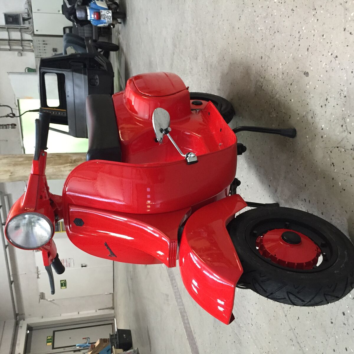

Das ist sie.., ist gestern fertig geworden

Hey Leute, hab mal ne Frage... Ich habe eine PK 50xl Bj: 88 gekauft sie läuft derzeit laut Tacho 55km/h ist bissi wenig
was ich sicher weiß ist das ein neuer 75ccm DR Zylinder verbaut ist,ein Del Orto 16/15 Vergaser der mit einer 75er HD bedüst ist und ein Sito plus ist angebaut... So was kann man da jetzt anders oder besser machen? Gruß olli
