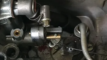

Ich habe einen neuen Benzinhahn neue Schwimnernadel, die Gemischtschraube 2,5 Umdrehungen raus, neu Bosch Zündkerze W3C.
Trotzdem muss ich zirk 10 mal kicken, bevor sich vielleicht was tut, also man merkt das jetzt Explosionen kommen.Bei meinem Vergaser habe ich diesen Kanal auf 2mm aufgebohrt, kann es daran liegen?
Was hat den noch alles mit dem Startverhalten zu tun?
Oft kommt die Lösung in einem neuen Vergaser, würde ich ja sofort kaufen, wenn sie dann wieder ansprigen würde.
Aber würde gerne nochmal ein Brainstorming von Euch haben.

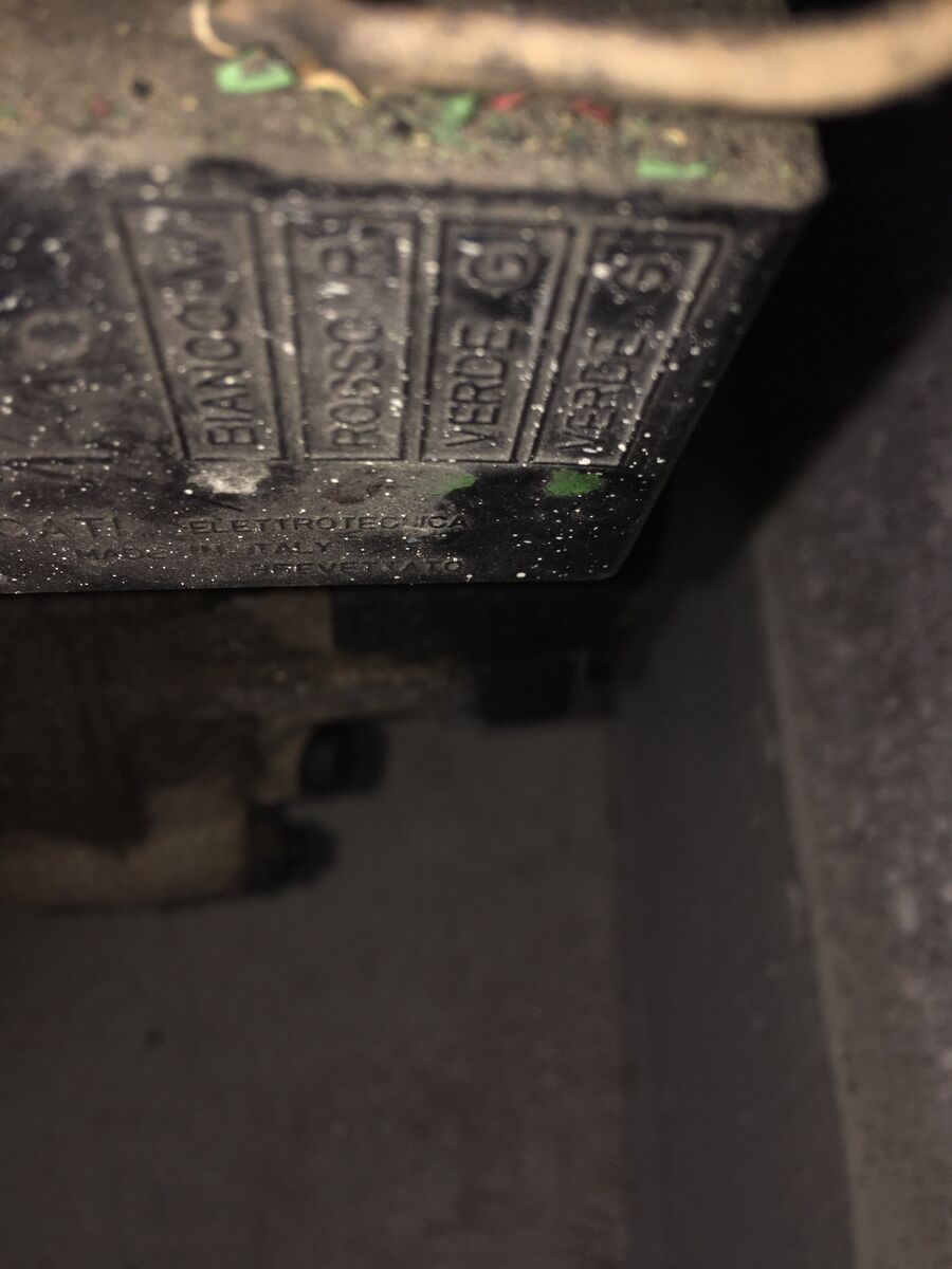

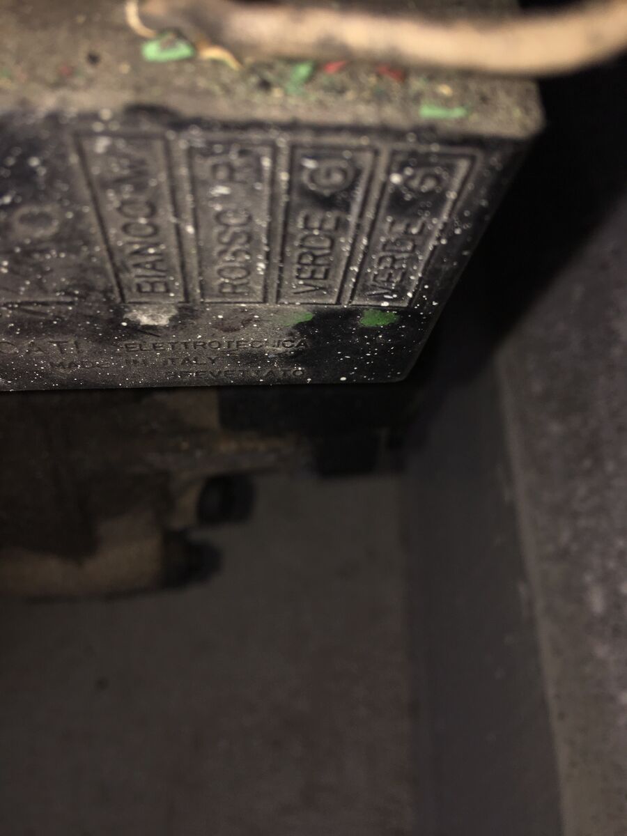

Moin Moin, Funke ist da. Geht kurz an dann wieder 2000 Kicks nicht. Ich rasste balt aus. Jemand ein Fehler Möglichkeits Diagnose am Start?
