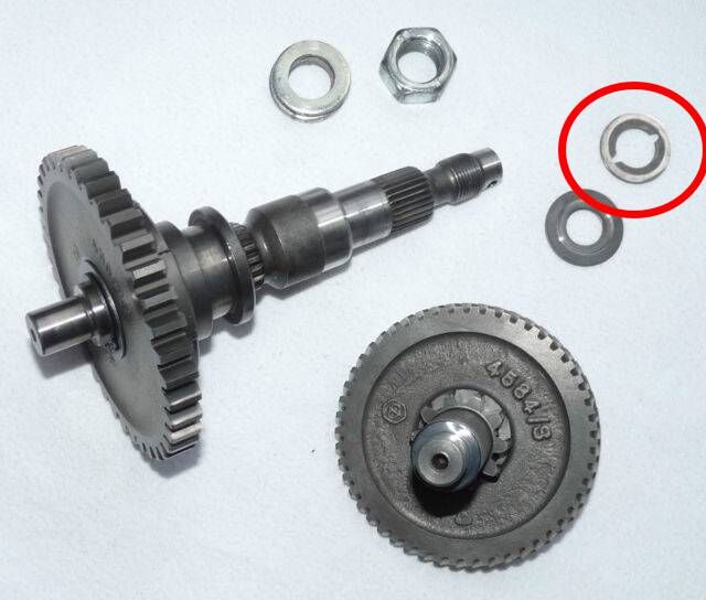

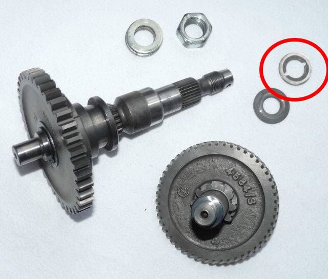

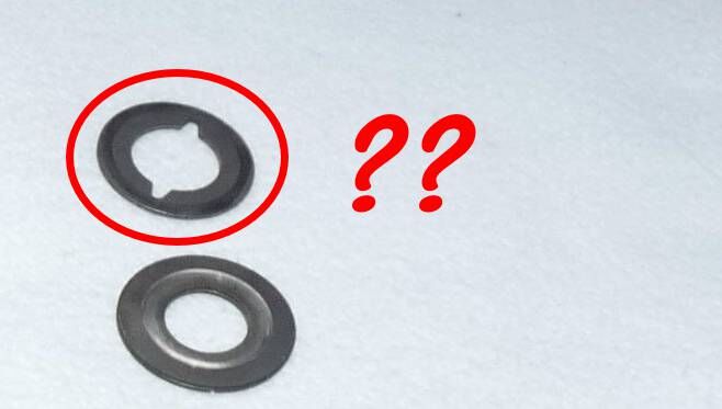

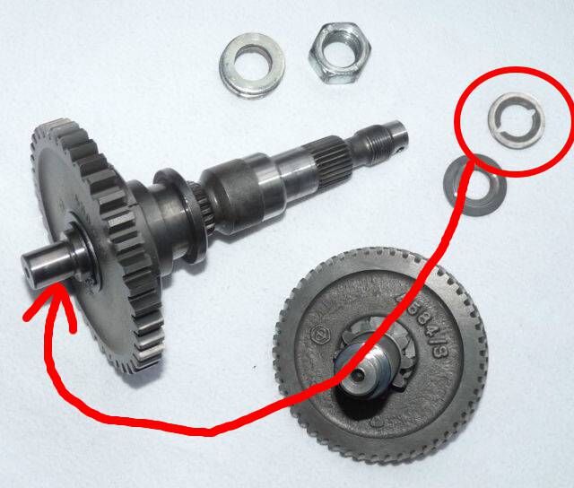

Nach einer Probefahrt musste ich ein "Klappern" im Getriebe feststellen. Wie sich herausstellte hatte das rechts abgebildete Zahnrad zuviel Luft.
Auf Verdacht habe ich dann die U-Scheibe auf dieser Welle angebracht und siehe da, alles ist wieder .
