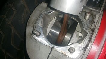

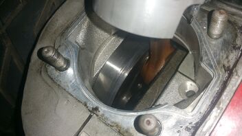

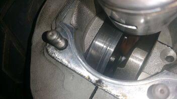

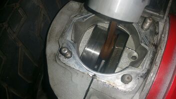

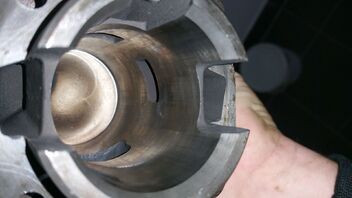

ja klar hab ich den kolben mitgedreht

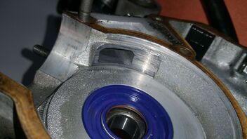

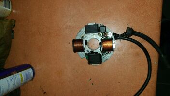

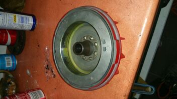

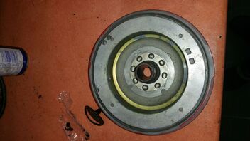

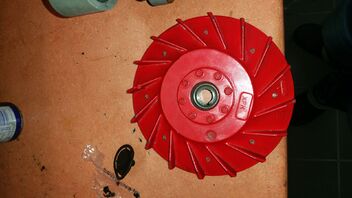

wenn die makierung auf der grundplatte mit der vom motorblock fluchtet tut sich gar nix wenn ich die zündung ganz früh stell heist ganz nach link hat er ab und zu mal ne fehlzündung und mit anschieben tut sich auch nix auser ab und zu fehlzündung hab die grundplatte bestimmt schon auf 20 verschiedenen positionen gehabt .bevor ich die zündung gewechselt hab hat er fehlzündungen gehabt und ist schlächt angesprungen dann hat er kein gas angenommen wenn ich vollgas gegeben hab is der wie im standgas gelaufen 5 min ohne abzusterben hab dann die zündgrundplatte neu gekauft weil bei pickup die kabel verschmort waren. werde mir viell nen membran ass bestellen viell bringt der was kann ja sein weil i das gefühl hab das er aus dem ansaugstutzen rausbläst weil wo ich die spritze mit sprit reingesteckt hab und ordentlich angekickt hab hat es die spritze rausgedrückt

ist ein 75 ccm dr zündung ist elektronisch und alles neu bosch w4ac kerze
es ist ein ordentlicher zündfunke da

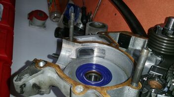

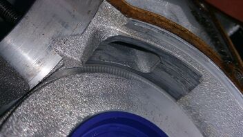

hab i nicht drauf geachtet werd heute nochmal den motor zerlegen und nachschauen.

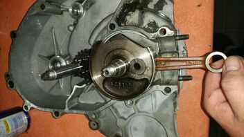

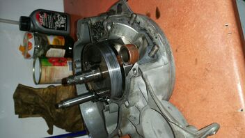

meine vespa spingt einfach nicht mehr an und davor hat sie kein gas angenommen und zündaussetzer gehabt. habe mittlerweile eine neue Zündgrundplatte Elektronikzentrale neue zündkerze und neue wellendichtringe verbaut der zylinder hat keine schäden und der kolben ist neu. wenn ich die zündung auf den frühesten punkt stell hat sie ab und zu eine fehlzündung mehr nicht weis einfach nicht mehr weiter.
