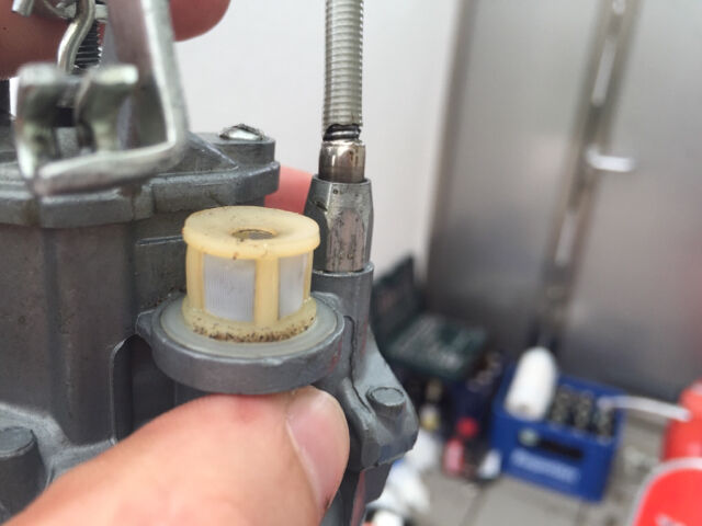

So miteinander... Ich glaube den Fehler gefunden zu haben!
Als ich alles wieder eingebaut hatte und den Benzinhahn wieder montieren wollte, ist mir aufgefallen, dass die ganze Zeit Benzin ausläuft, wenn ich versuche die Klammer (zur Befestigung des Hahns) wieder rein zu stecken! Es scheint als wäre der Verschluss zum Tank kaputt. Kann es daran liegen? Sie ist jetzt teilweise sofort angesprungen nachdem ich den Benzinhahn einfach mal weg gelassen habe... -

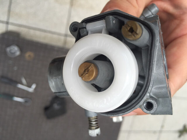

Also soweit ich die ersten Dinge beurteilen kann, sieht alles gut aus?
Bevor ich jetzt alles auseinander baue, kann es noch sein, wenn ich entweder zu viel oder zu wenig Öl im Tank hatte, dass es zu solchen Problemen kommt?
