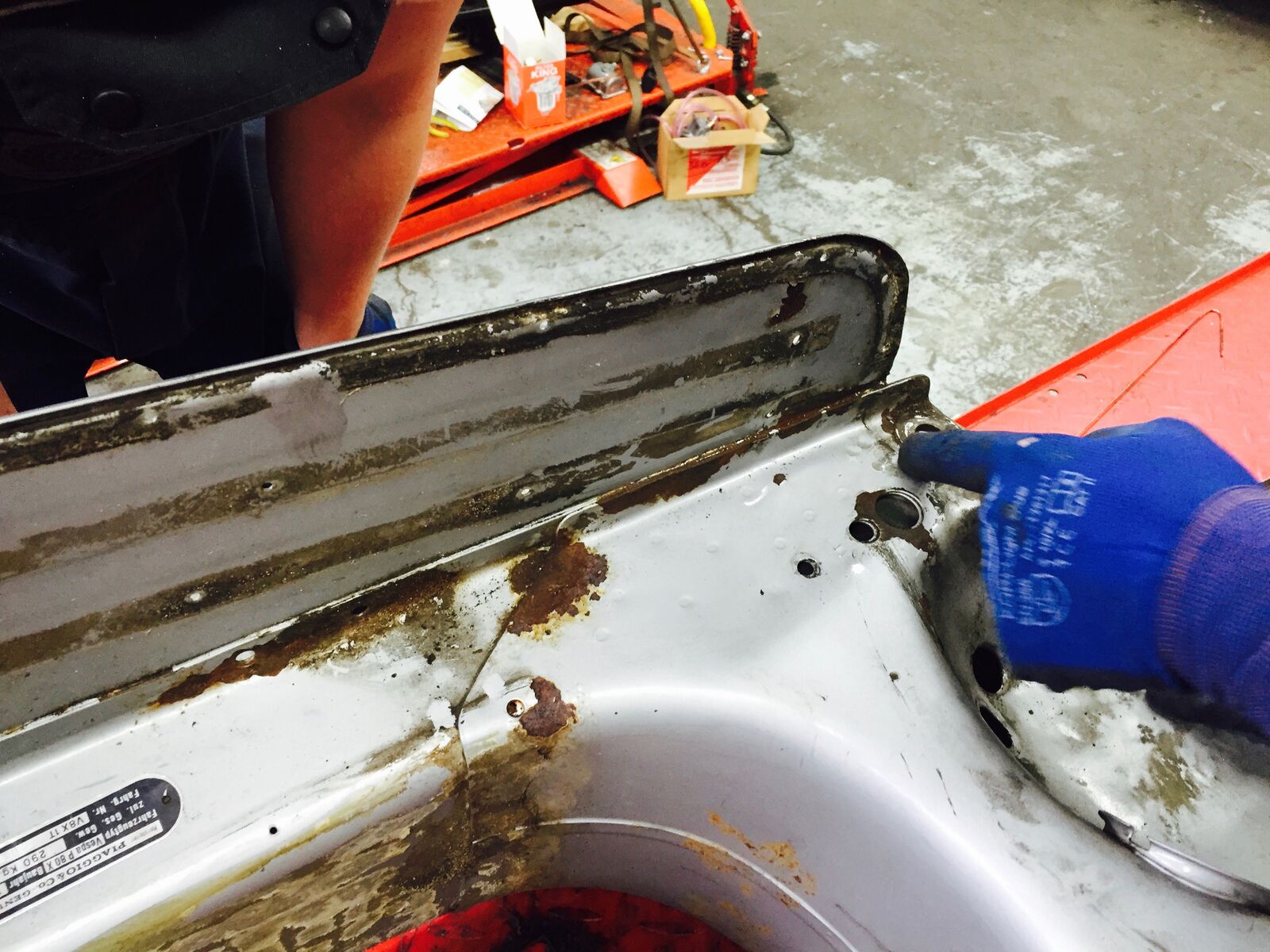

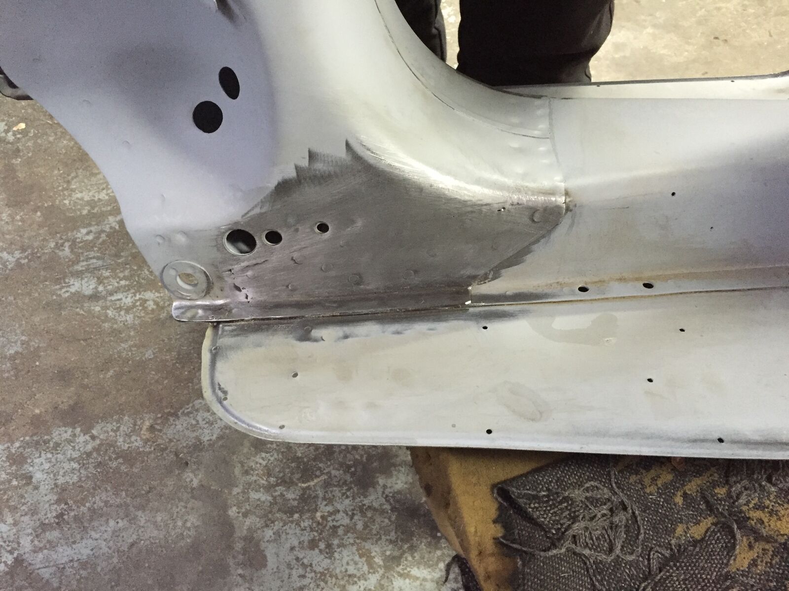

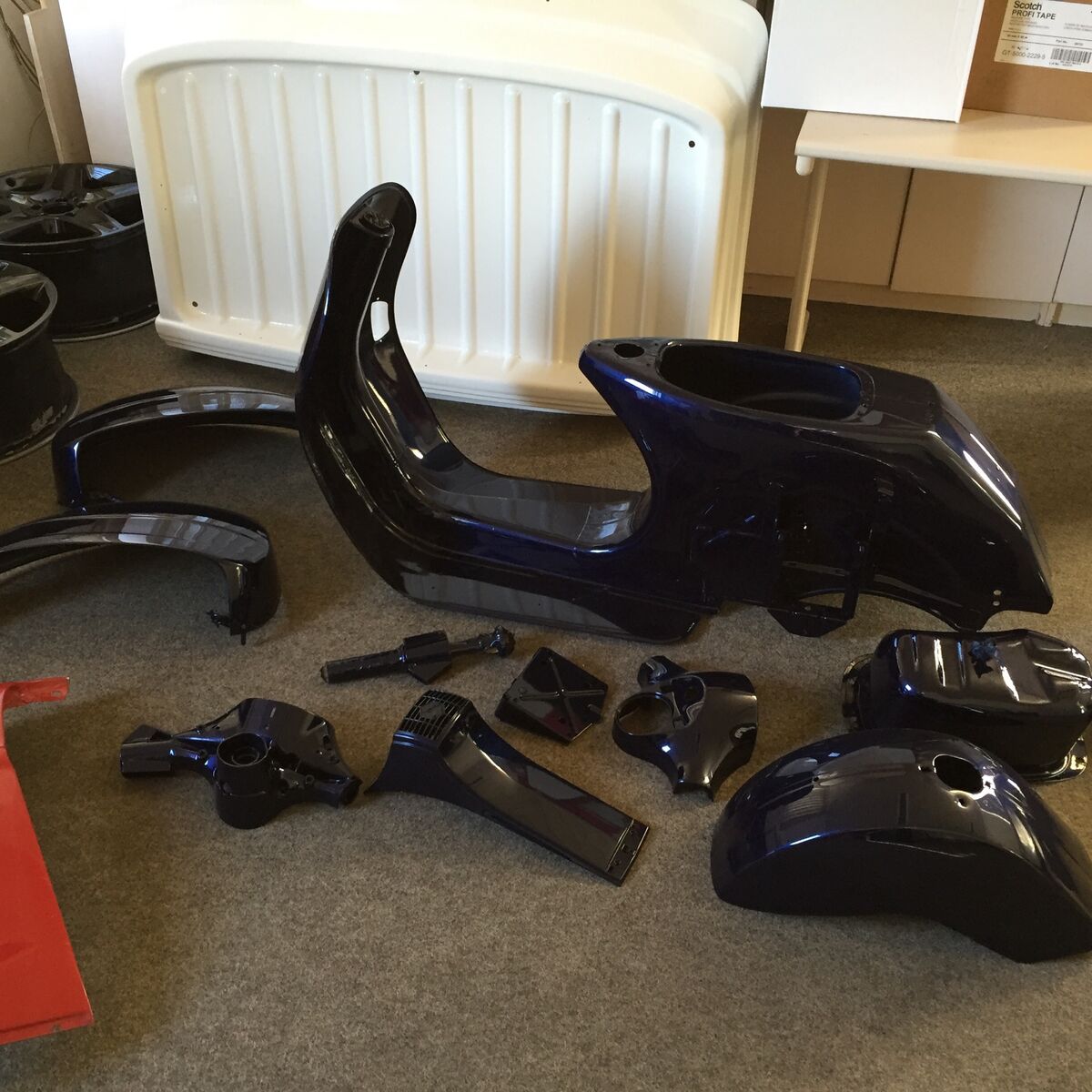

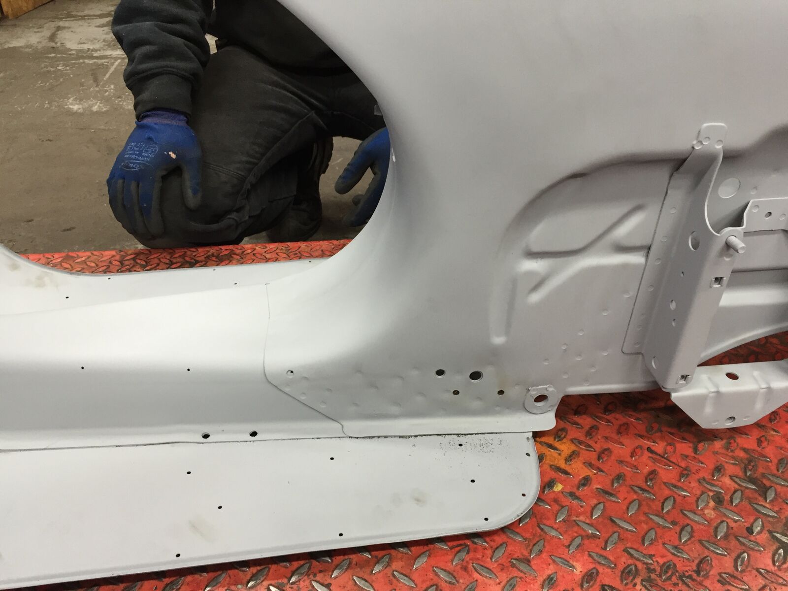

Endlich schaffe ich es Euch ein Update zu geben.
Nach langer Zeit läuft das gute Stück wieder.
Ich hab es tatsächlich geschafft, nach einigen Blecharbeiten und Lackiererei, alles wieder zusammen zu bekommen
Und: Sie läuft
Die ersten 10 km hat sie hinter sich.
Jetzt wartet Sie auf den TÜV, angemeldet war sie ja noch
Anbei ein paar Bilder von den Arbeiten:

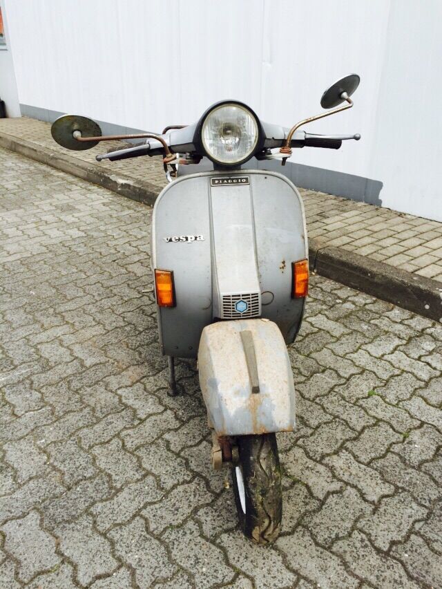

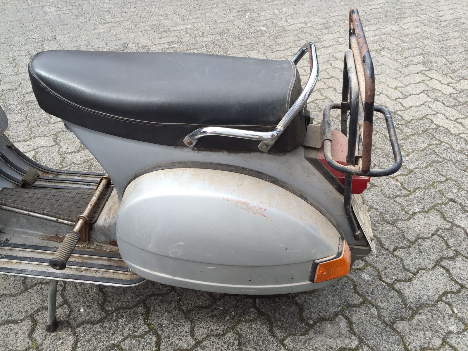

Ein kurzes Update,
Nach meinem Urlaub habe ich mir Vespa und die Unterlagen angeschaut, dabei haben wir festgestellt, dass der Roller die ganze Zeit angemeldet war, naja.

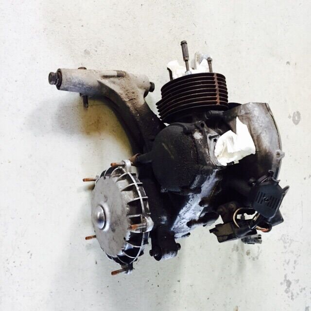

Also es ist ein DR 135 verbaut mit einer Malossi Primärübersetzung (23x64-2.78) und ein Polini Auspuff.
Am Samstag habe ich den Roller von meinen Eltern geholt und dann erstmal geduscht.
Anbei ein Paar Fotos,

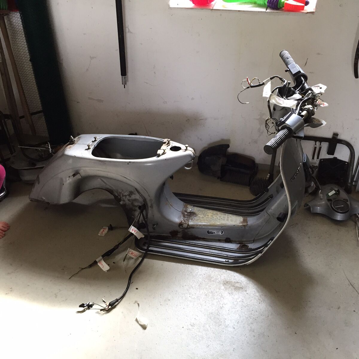

Anschließend habe ich angefangen Sie zu zerlegen, das hat allessuper geklappt.
Schwer tue ich mich mit den Kabeln und den Seilzügen, vor allem am Lenker. Habt Ihr hierzu Ideen?
Ziel ist es den Roller neu in Originalfarbe zublackierenm den Motor zu überarbeiten und dann von 135 auf 125 ccm zurückzustufen, damit ich Ihn fahren kann.

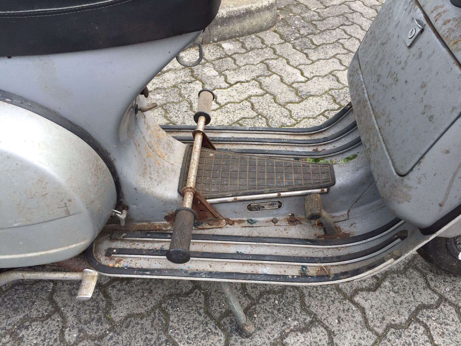

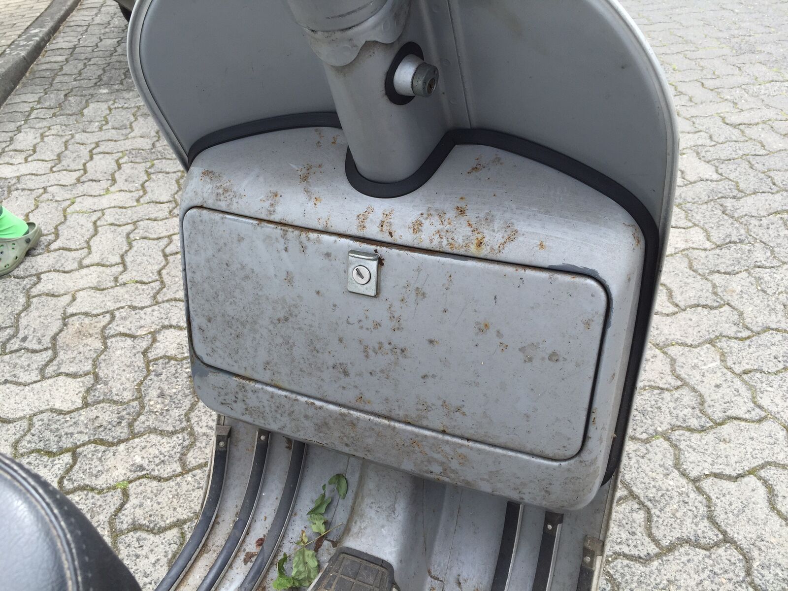

Nach langer Zeit habe ich es mir in den Kopf gesetzt meine alte Vespa zu fahren. Es ist eine P80x Baujahr 1981.
Mein leider verstorbener Bruder hat diese nach dem ich mich dann dem Autofahren gewidmet habe auf 200 ccm umgebaut.
Nun steht sie seit 1998 in der Garage.
Ich habe mich hier im Forum schon ein wenig eingelesen, was nun zu beachten ist:
