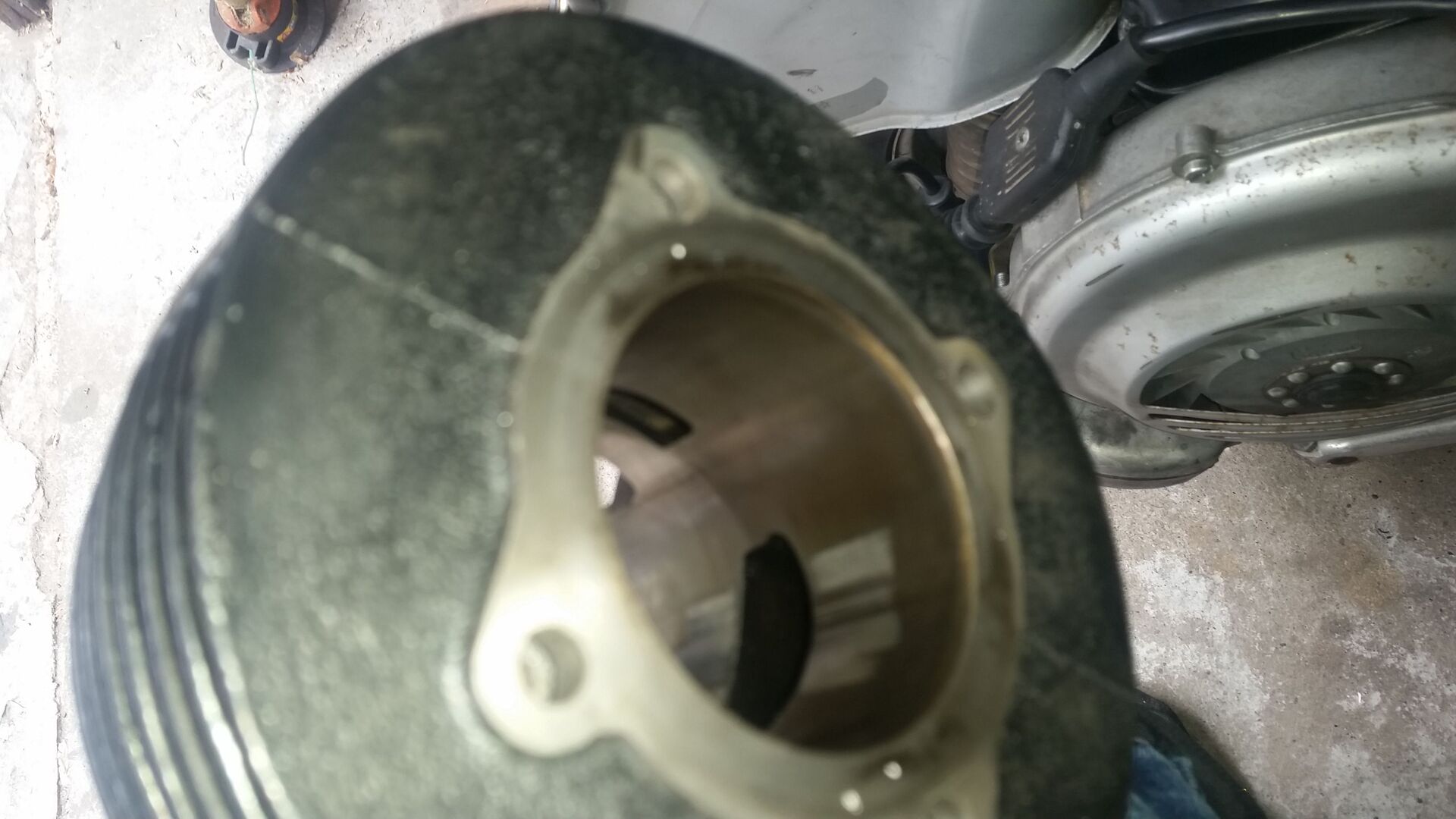

hallo ich hab die zündung auf 19 angeblitzt. Ich werd jetzt spalten und neu lagern dichten umd ne längere Übersetzung kurbelwelle? Warum neu ??
Da er genau an dem Fenster geklemmt hat gehe ich mal davon aus das es wegen dem auseracht lassen des entgratens so gekommen ist .da hab ich wieder schön lehrgeld bezahlt
also lüfterrad wurde gerade gründlich begutachten und da ist mal alles gut
Also werden wir dann mal morgen den zylinder runterholen dann mach ich mal ein bild von dem klemmer für mich sieht das nach einen minimalen aus aber mal sehen was ihr dazu sagt -
wenn er vorher entgratet wurde aber wie gesagt ich wusste davon nix hatte ich auch nie vorher gehört das der neue zylinder noch besrbeitet werden sollte ist halt dumm gelaufen

das werd ich mal checken .hatte dss lüfterrad gestern noch ab hab aber nix festgestellt der check kostet ja nix
nein vollgad war ja nicht wollt ja schön piano einfahren
ja das mit dem vollidiot kenn ich entgratet hab ich auch nicht .das hab ich erst nachträglich gelesen .und ich hab den dr genommen weil er überall als sehr zuverlässig beschrieben wurde .mein plan ist jetzt neuer kolben neue ringe alles schön e tgraten und nochmal versuchen .mein kerzenbild ist allerdings schwarz ich hab ne 105 hd drinn bei schwarz leuct sie doch zu fett ? Zündung steht auf 19 grad .ich hoffe mit nem neuen kolbe ist das klappern weg
also dieses kolbenklappern ! Nur weil er kurz geklemmt hat .also neuer kolben und wie siehts mit kolbenringe aus ?
sie lief ja super bis zum kleinen kolbenklemmer das Geräusch kahm erst ein tag danach
