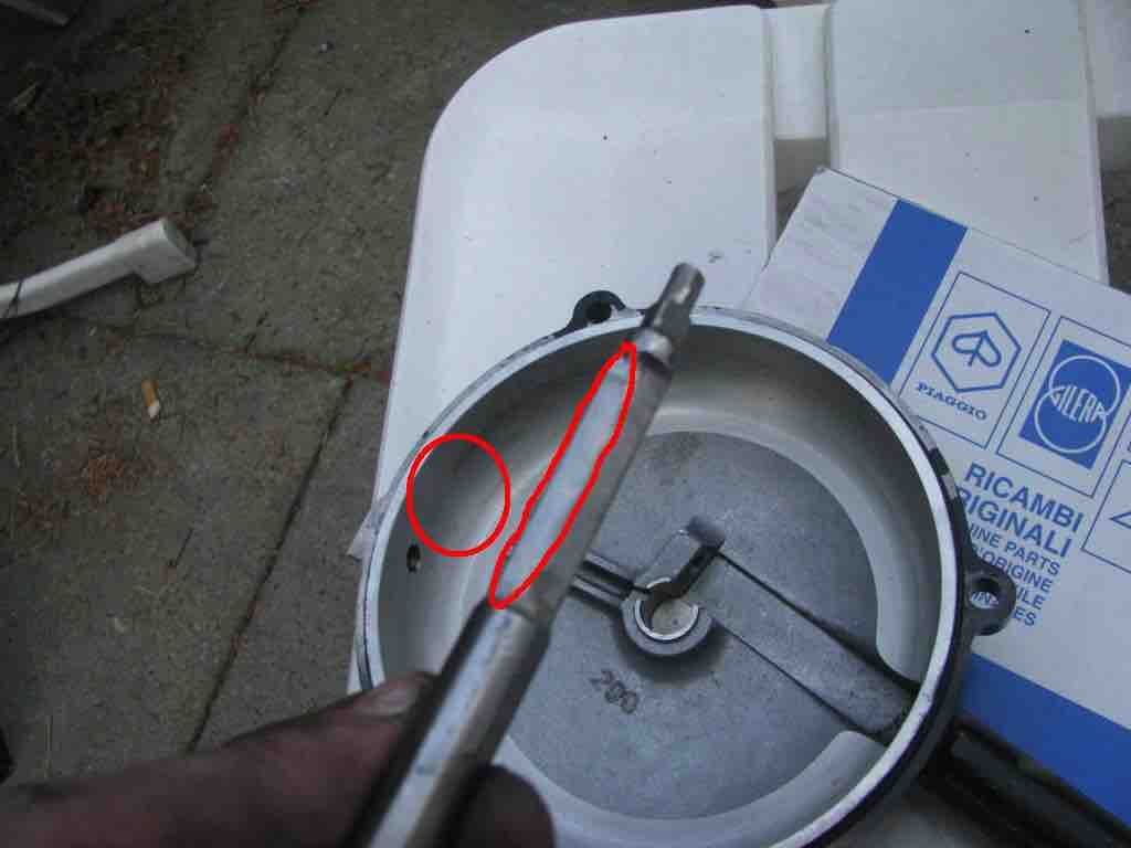

kleiner kreis am deckel, dann probehalber bei schon komplett montierter kulu draufsetzen, polrad drehen und hören ob es schleift.
siehe auch hier: http://www.scooter-center.com/medias/sys_mas…GM8098).pdf.pdf
hebel: muss man eigentlich nicht machen bei der bgm, kommt aber auf die unterlegscheibe unter der kulu usw. an. ich mache immer, um auf nummer sicher zu gehen. die kulu wandert ja richtung deckel, wenn die beläge verschleißen.
da im prinzip dass gleiche. schleifen. einsetzten und dann deckel OHNE trennpilz montieren. hebel in "gezogenstellung" bringen ( deshalb kein trennpilz ) polrad drehen und schauen ob es schleift. achtung, der hebel wird gar nicht so weit nach vorne dabei gestellt.
wenn alles okay ist, dann mit trennpilz verbauen und fahren.
