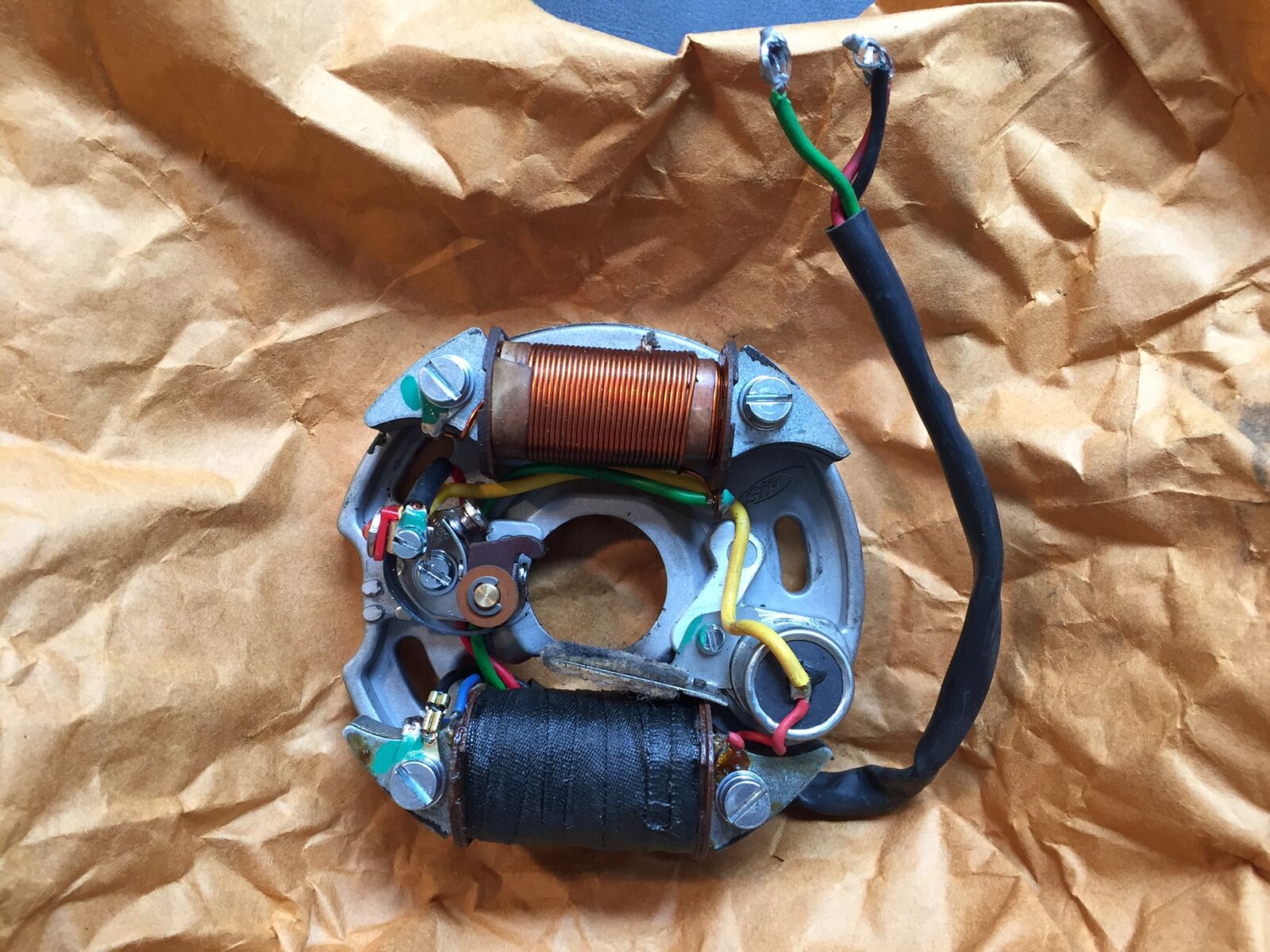

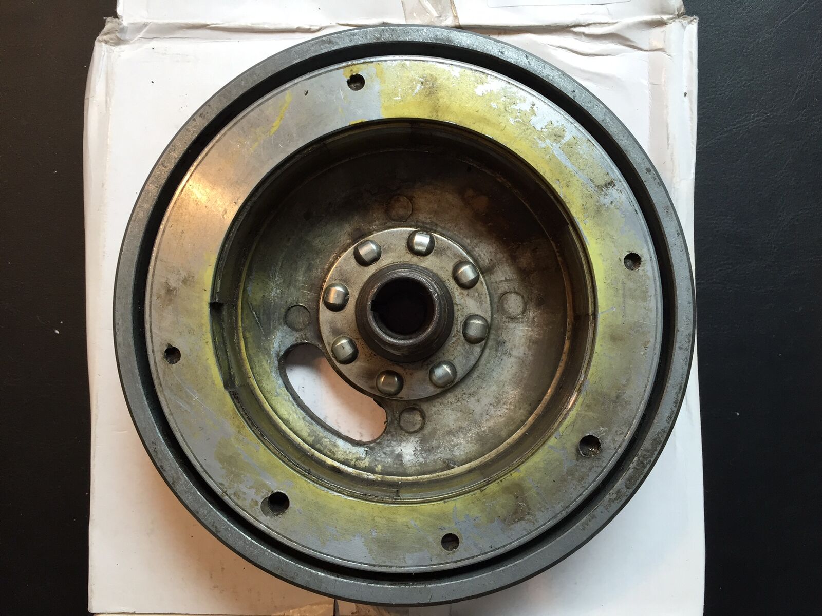

aufgrund einer Umrüstung meiner Vespa von 6V auf eine 12V Zündung sind einige (teils originale) Teile über, die ich gerne veräußern würde.- Polrad (Piaggio) 45€

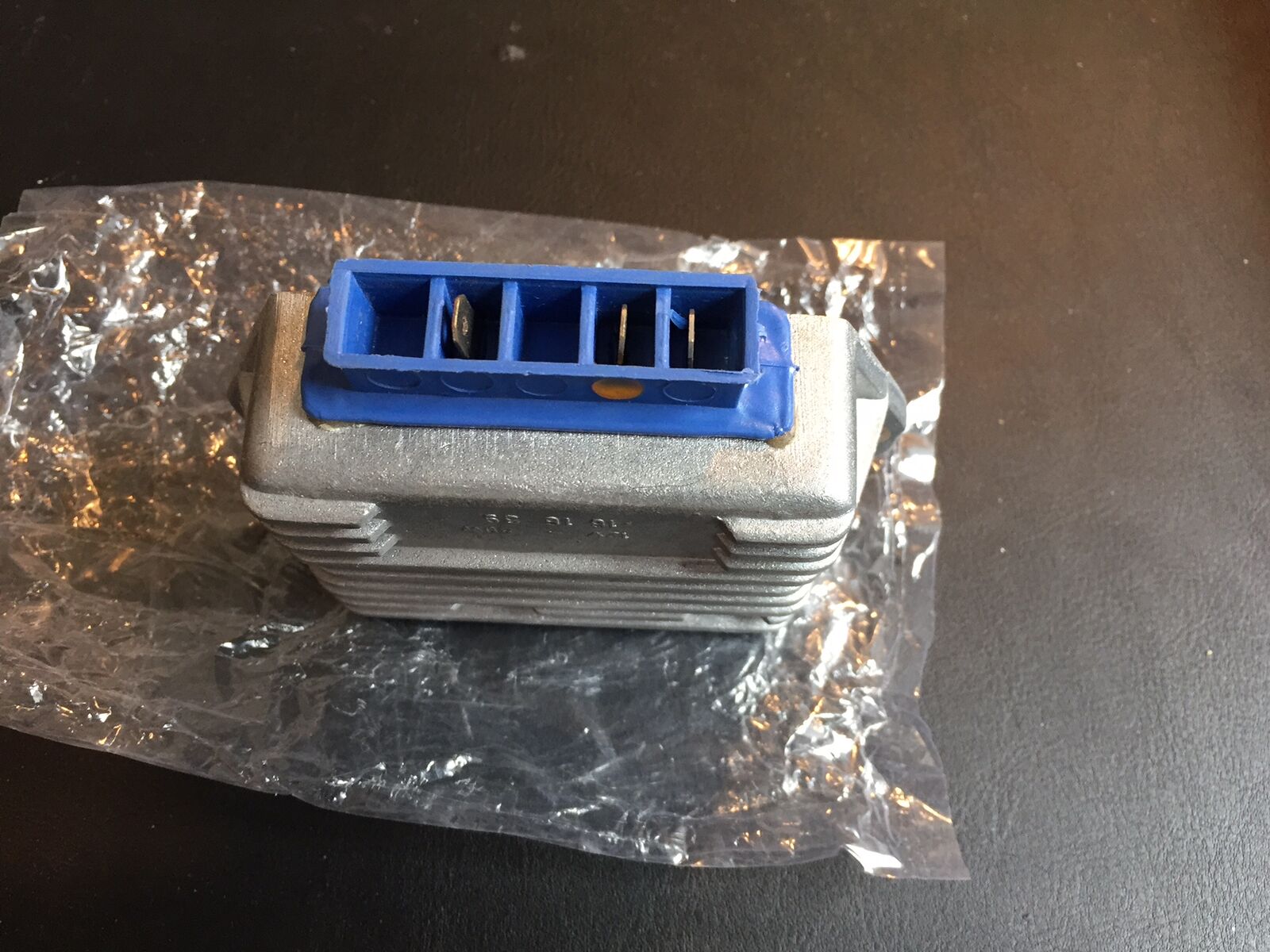

- Spannungswandler 3pin (original verpackt - neu) 8€

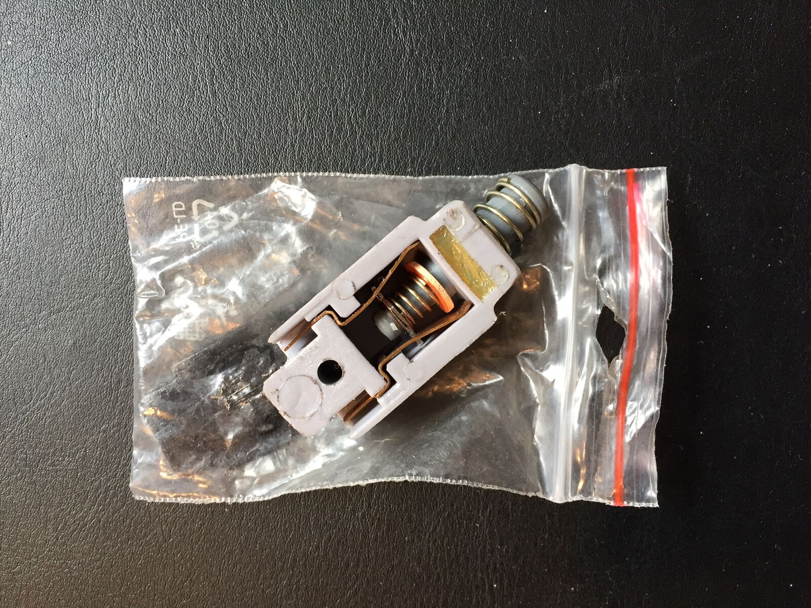

- Bremslichtschalter 2€
- Zündgrundplatte 6V Sip 30€Alles was nicht original verpackt ist, ist gelaufen und funktioniert. Allerdings die Zündgrundplatte verkaufe ich als Bastel-/Ersatzteil.
