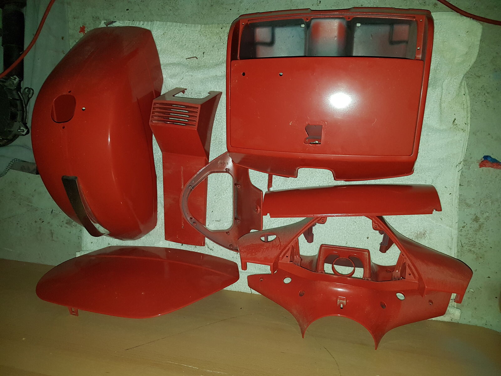

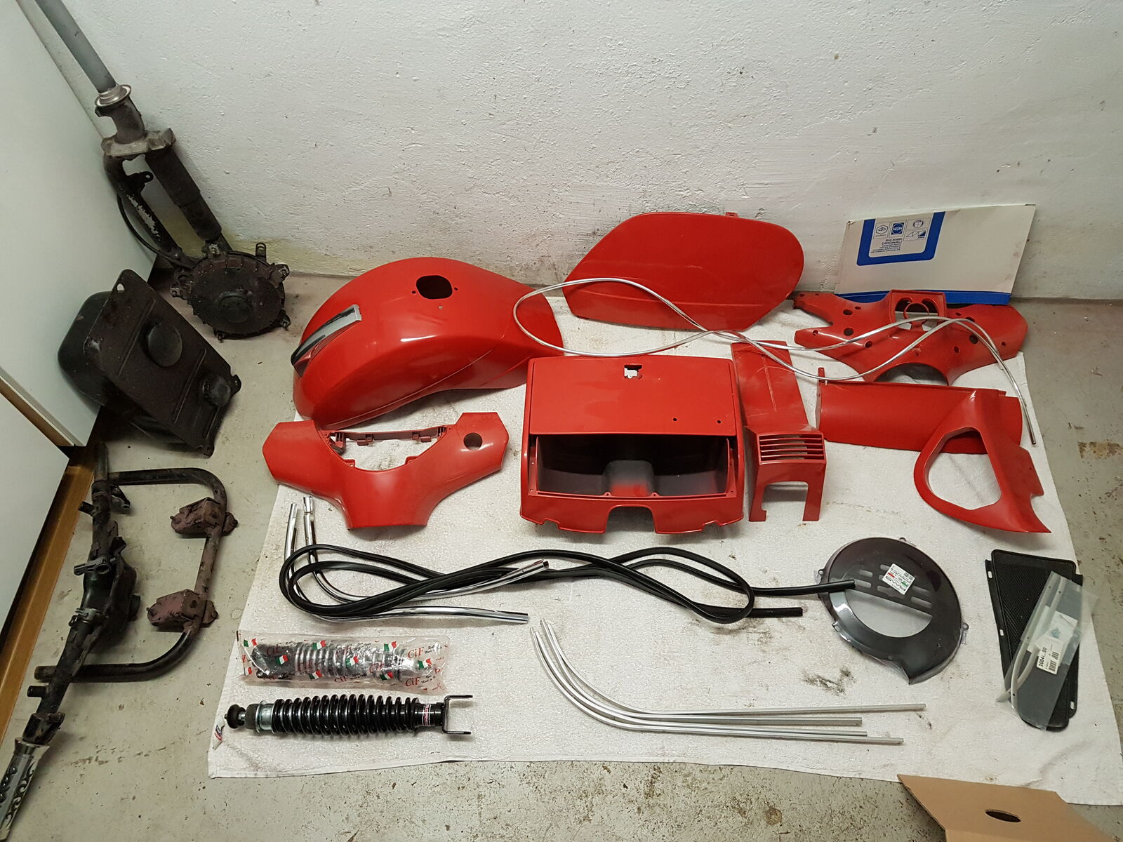

du hast es ja sch beschrieben teilweise .Ich Räume auf und dann kommt noch ein Foto. Grundsätzlich ist es eine pk xl2
large 59/60 geiles Logo:)
passende Übersetzung 3.72 usw

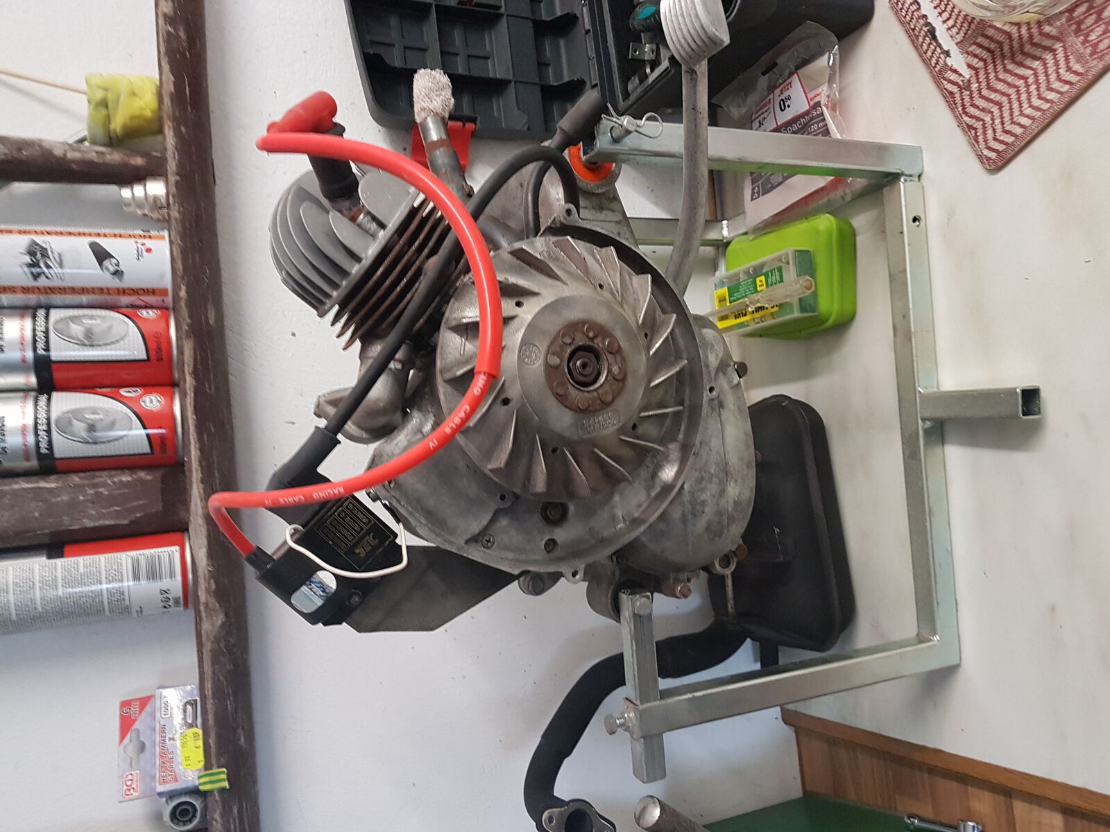

Motor komplett restauriert 75 Male ist drauf.

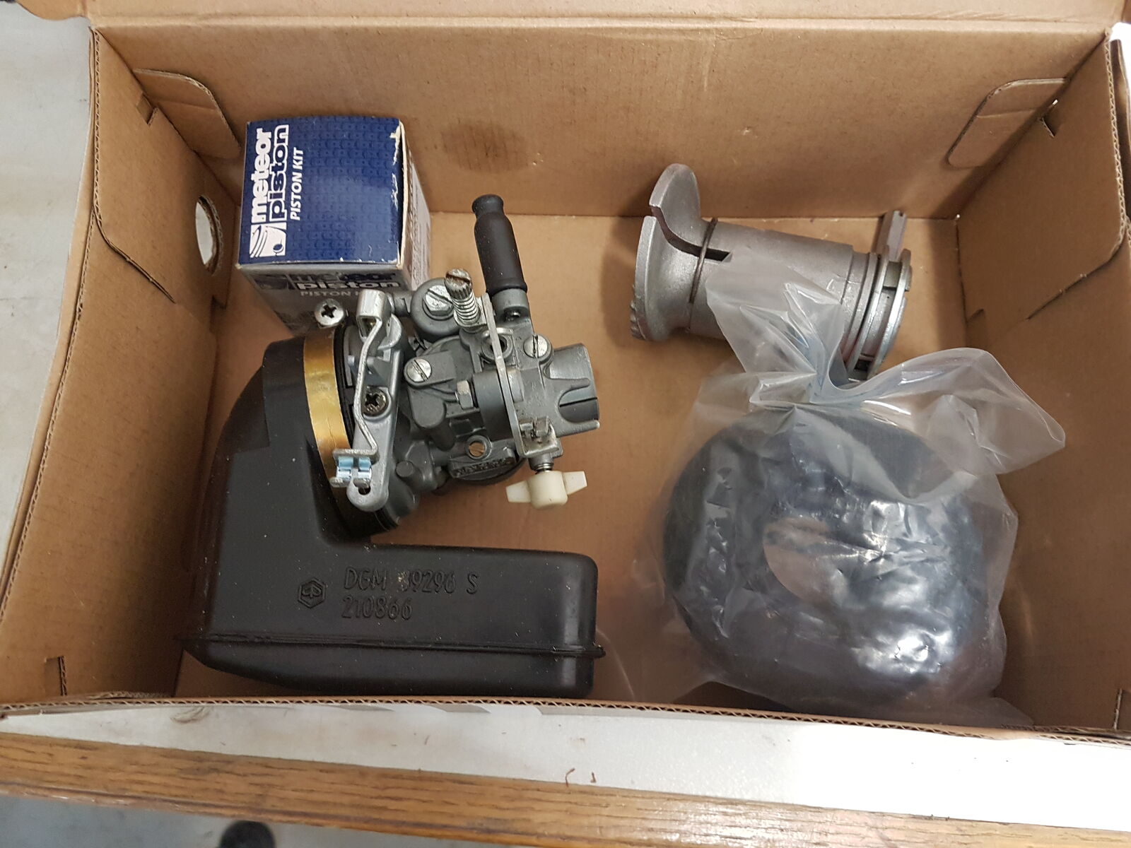

Hallo zusammen ich möchte wissen was man so bekommen kann oder ob jemand selbst Interesse hat.
Pk xl2 93 ohne Papiere war bei der Polizei usw. Einkaufsliste von neuteilen ca. 1500 euro -

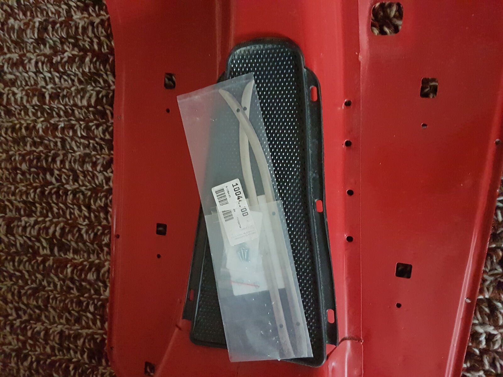

Stadt nieten kannst du auch 3m o.4m senkkopfschrauben nehmen geht auch ,und brauchst keine Zange kaufen mfgStefan

Ok danke eine 75 malossi hab ich auch !
Jetzt noch den Durchmesser des kolbens ! Und dann haben wir es doch fast !
Was ist das denn für einer? Kolben dabei?

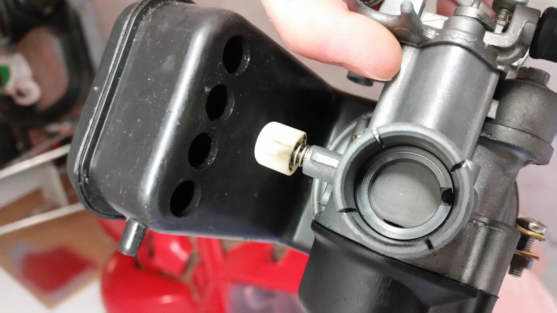

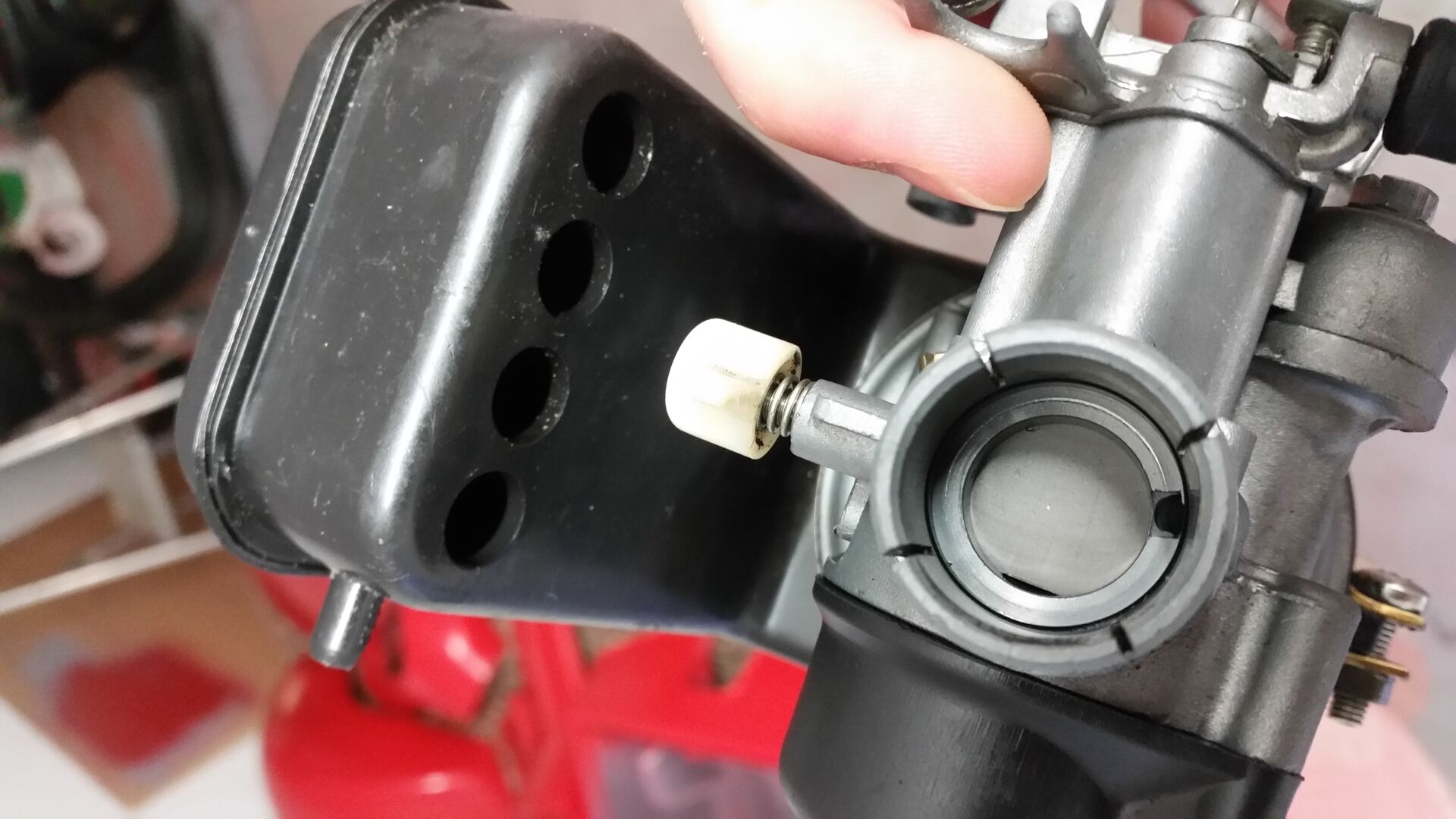

Vergaser abklemmen! YouTube franks vespa Garage ( Vergaser reinigen )
In dem geschlitzten Teil der auf den ASS gesteckt wird ist in dem kleinen Teil ohne Schlitze eine umlaufende Nut in die der O-Ring gelegt wird. Also schau in den den Vergaser, als ob du der ASS wärst, und wenn du dann eine Rille siehst gehört dort ein O-Ring rein. Ansonsten ein Filzring, wobei allerdings der Vergaser ganz aufgeschoben werden sollte. Wenn das nicht geht ist event. der ASS zu kurz.
Sei der ASS
gut erklärt
o-Ring kommt in das Verbindungs Stück vom Vergaser zum ass!
entweder der filzring oder ein o-Ring !nicht beides zusammen. Ich hab auf meinem 16.15F von meiner xl2 einen o-ring .falschluft kann aber auch mit kaputten simmerringen Zutun haben, soweit ich das mitbekommen habe.
Bei meinem 16.15F ist ein o Ring drin! Wenn du ihn nicht einzeln bekommst nimm doch einen Vergaser Satz. .. Kann ja nicht schaden
Hallo zusammen! Reicht zum kanten brechen nass schleifen oder muss man da mit nem dremmel ran (75ccm malossi )?

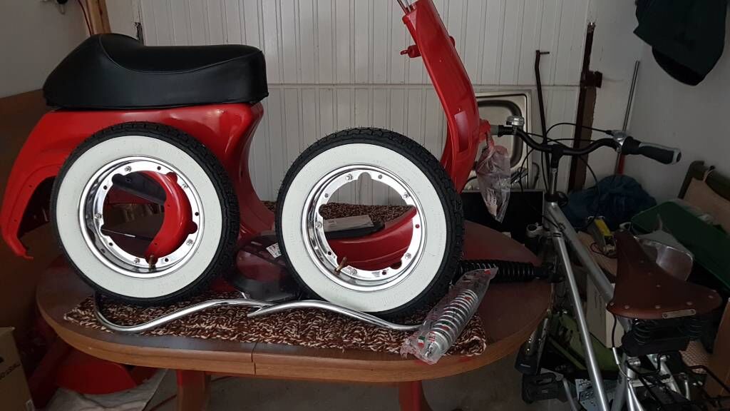

Hallo zusammen mein Name ist Stefan! Ich habe mir im letzten Jahr eine pk xl2 bj.93 gekauft . Vor ein paar Wochen hab ich angefangen sie neu aufzubauen (lackieren, motor komplett Revision, u.s.w )hab mir durch das forum schon einige Tipps und Tricks abgeschaut. Bin 78 geboren und hab Spaß an alles was mit dem Thema vespa Zutun hat . Meine Frau dreht am Rad, naja und ich an meiner vespa mfg Stefan
Schau einfach mal nach was genau bei dir verbaut ist . Und dann alles was nicht original ist raus dann bist du auf der sicheren Seite!
