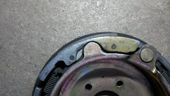

ja ich hab das schon versucht, man merkt es auch wenn ich im Stand drehe, dass er drin ist. Ich meine ich hab das Problem gefunden, die Fliegkraftkupplung ist fast unten und jetzt hab ich das Problem das ich keine her bekomme.
Oder weis jemand wo man so eine Fliegkraftkupplung kaufen kann?
