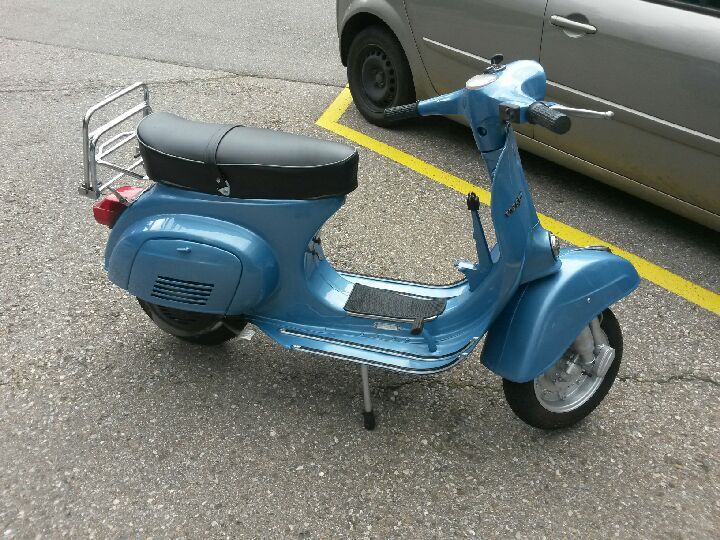

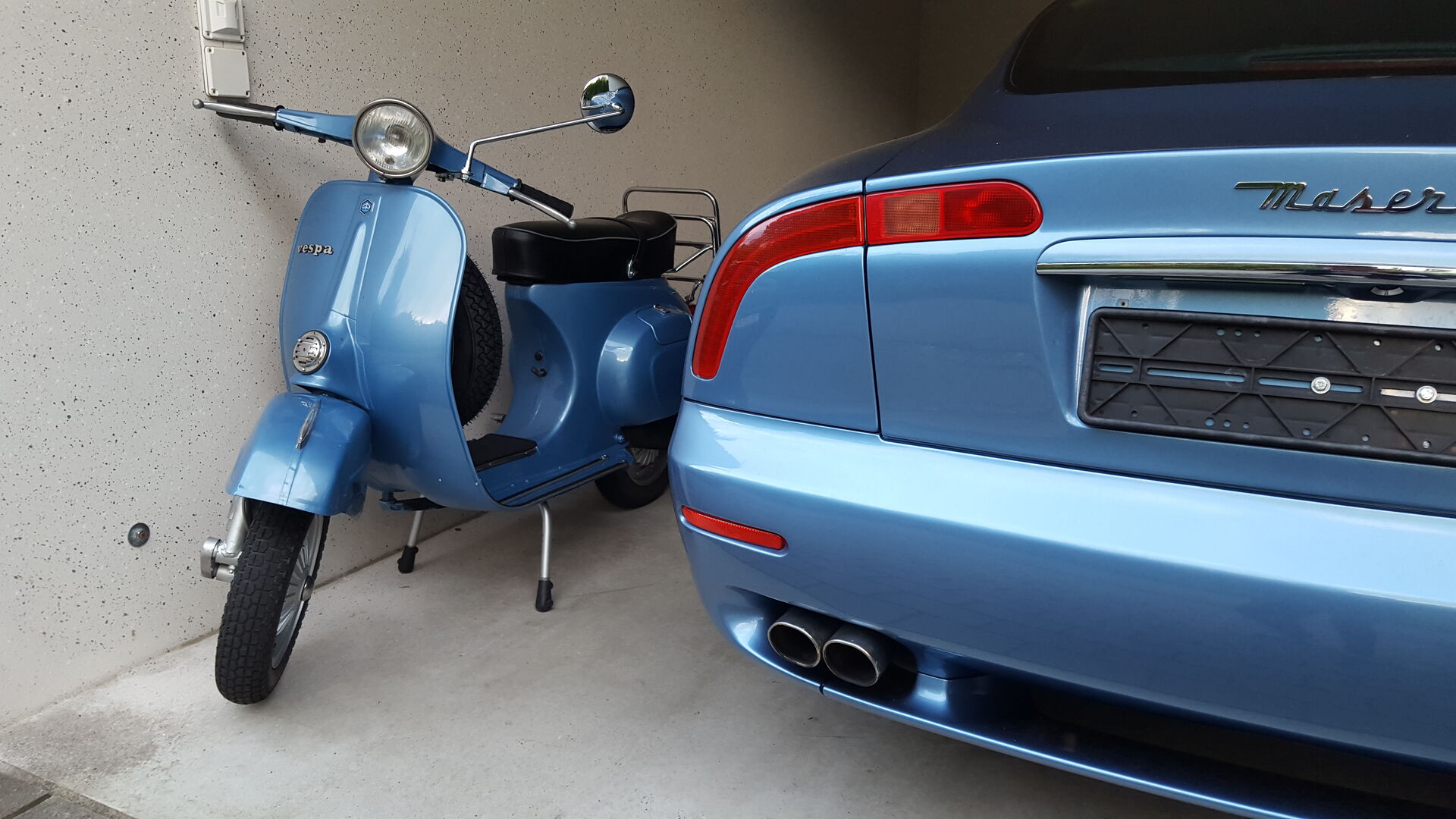

Jetzt steht sie veteranengeprüft zuhause in der Garage. Macht mega-freude. By the way:
Wer hat da wohl wem die Farbe angekupfert?
Beiträge von Flueck
Gar nicht. Wieso auch.
Soooo... die Blinkerlöcher noch zugemacht... gingen vergessen....
Abkleben war einfacher als demontieren.
Jetzt an die Endmontage

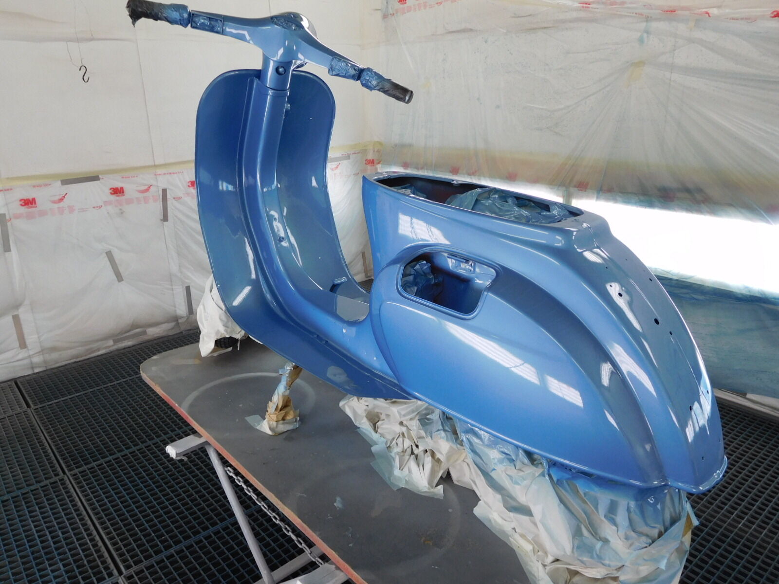

Ich habe möglichst alle Anbau-Teile demontiert, insbesondere die Chromteile sind in der Auffrischung.Zudem habe ich einen neuen Sattel geordert, das neue ET3-Zeichen, das Piaggio-Logo vorne, dann auf dem Bodenblech die neuen Zierleisten und die Gummimatte in der Mitte. Und da der alte vordere Kotflügel so etwas von verbeult war, habe ich diesen auch neu bestellt.

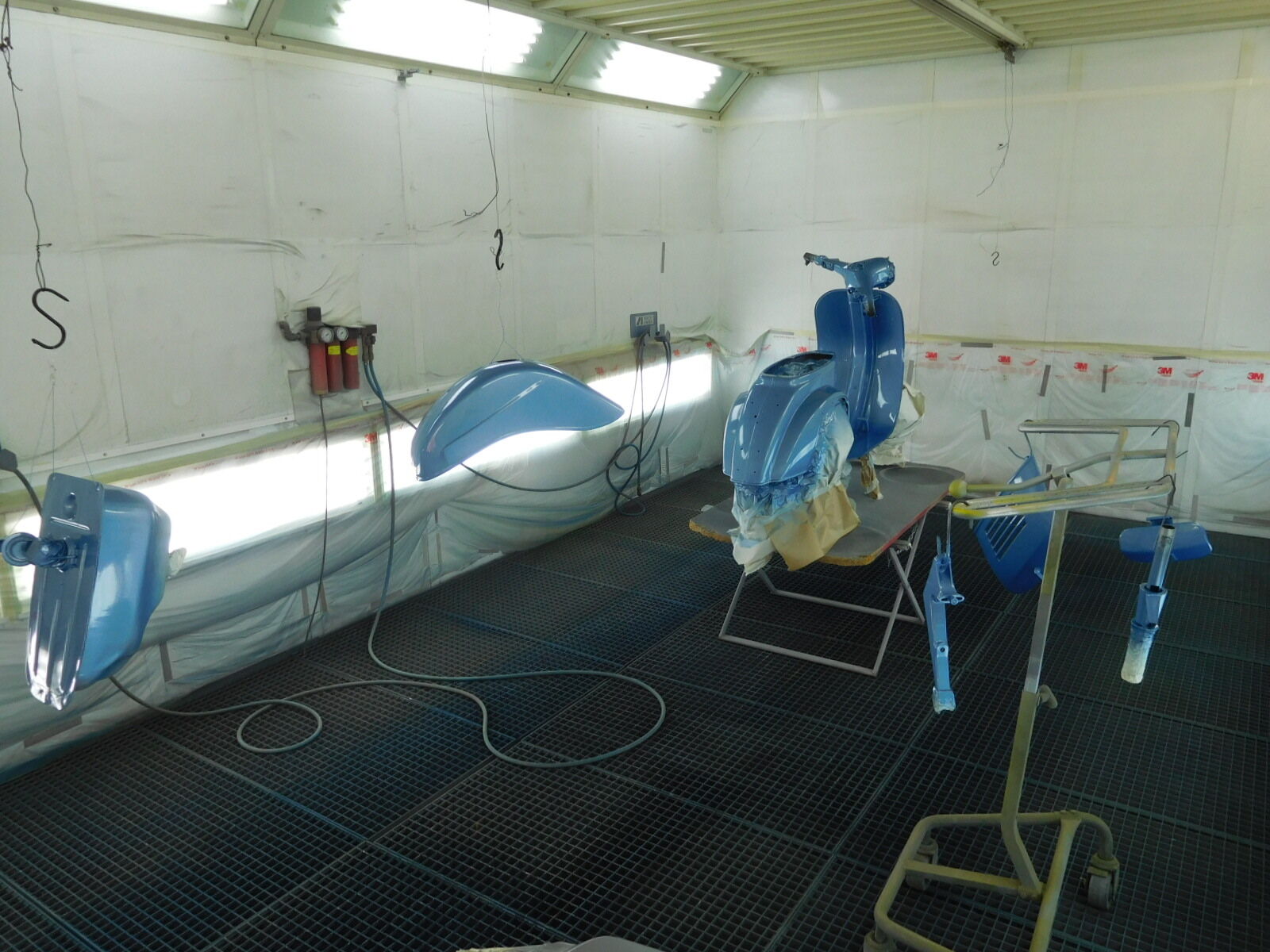

Selbstverständlich sind die Blinker nun weg und die Vespa steht seit Samstag beim Lackierer.
Hier werden die Löcher zugemacht und die Vespa wird "blinkerfrei" unterwegs sein.Ich bin ganz ehrlich, der dunkle blaue Lack passt meines Erachtens für eine schmale Smallframe-Vespa nicht wirklich perfekt. Hier passen aus meiner Sicht helle Farben viel besser.
