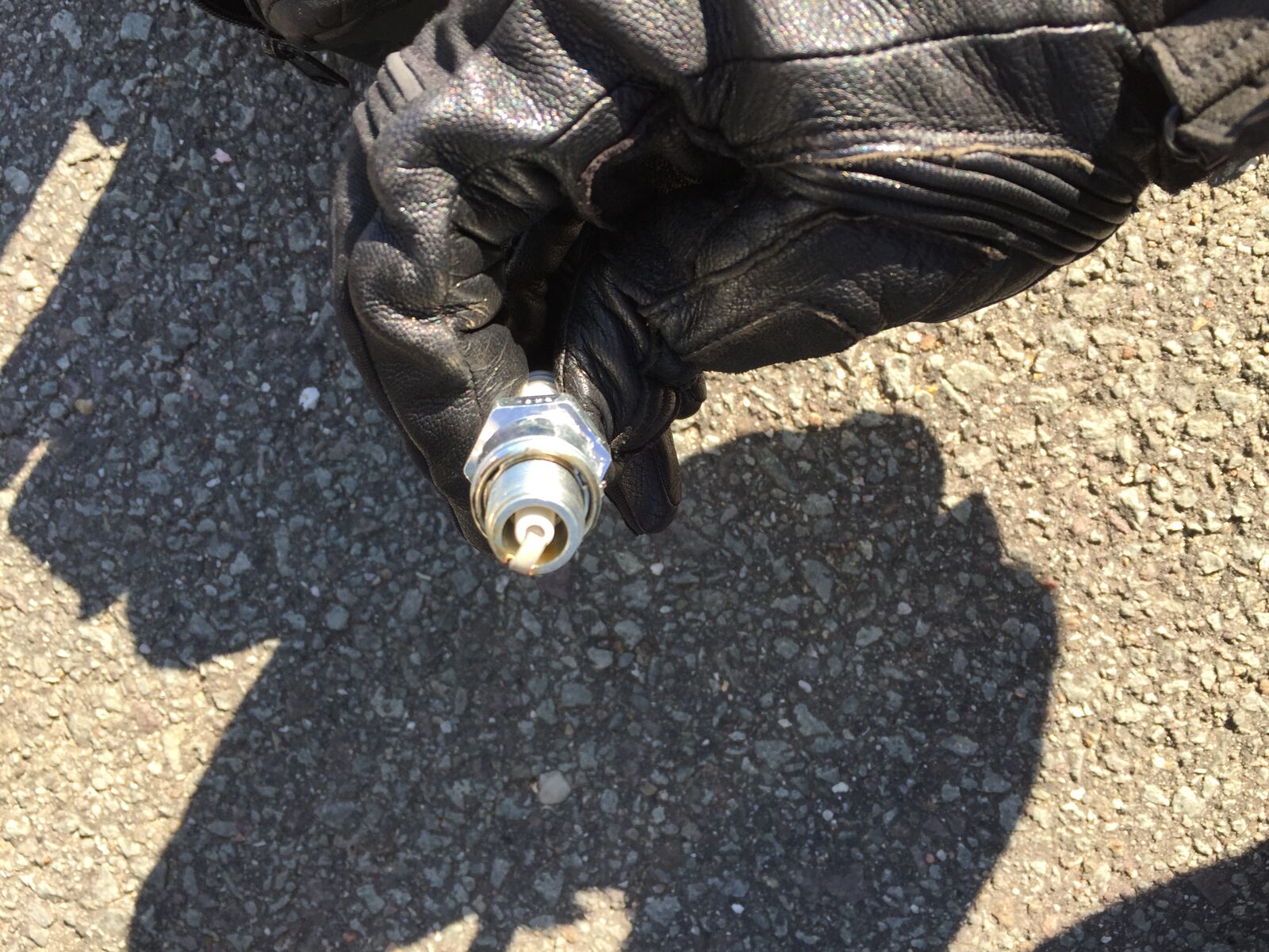

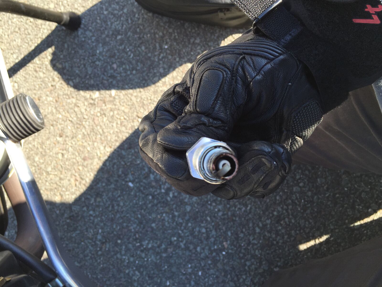

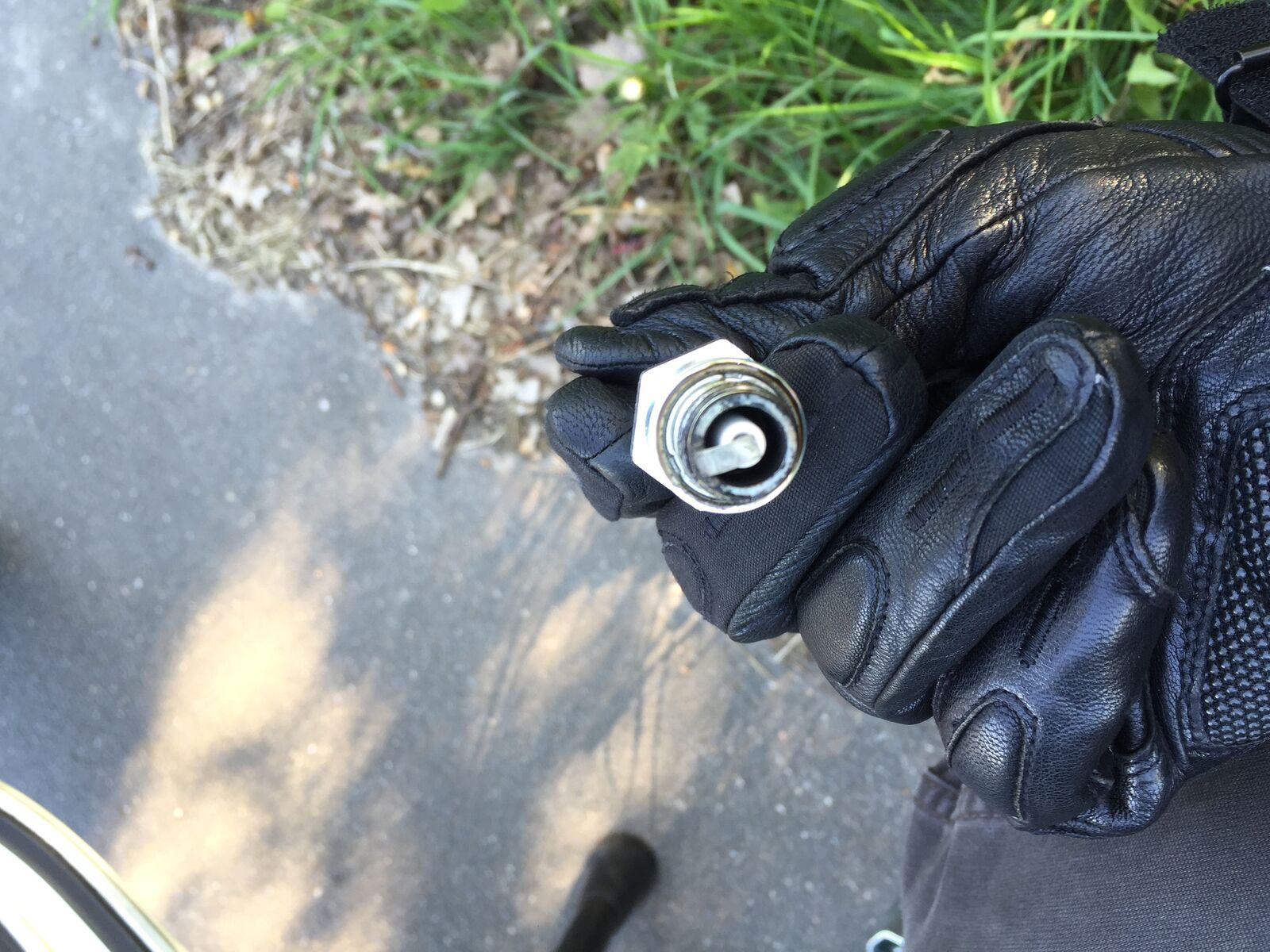

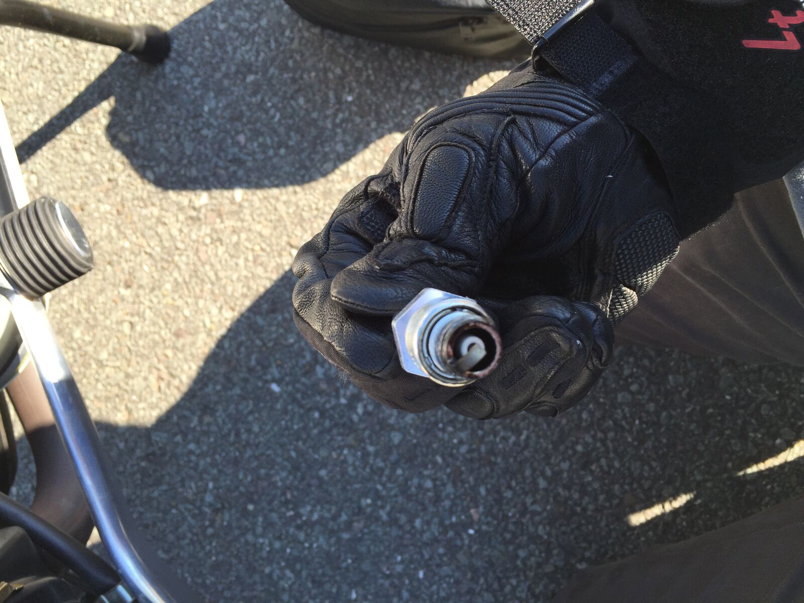

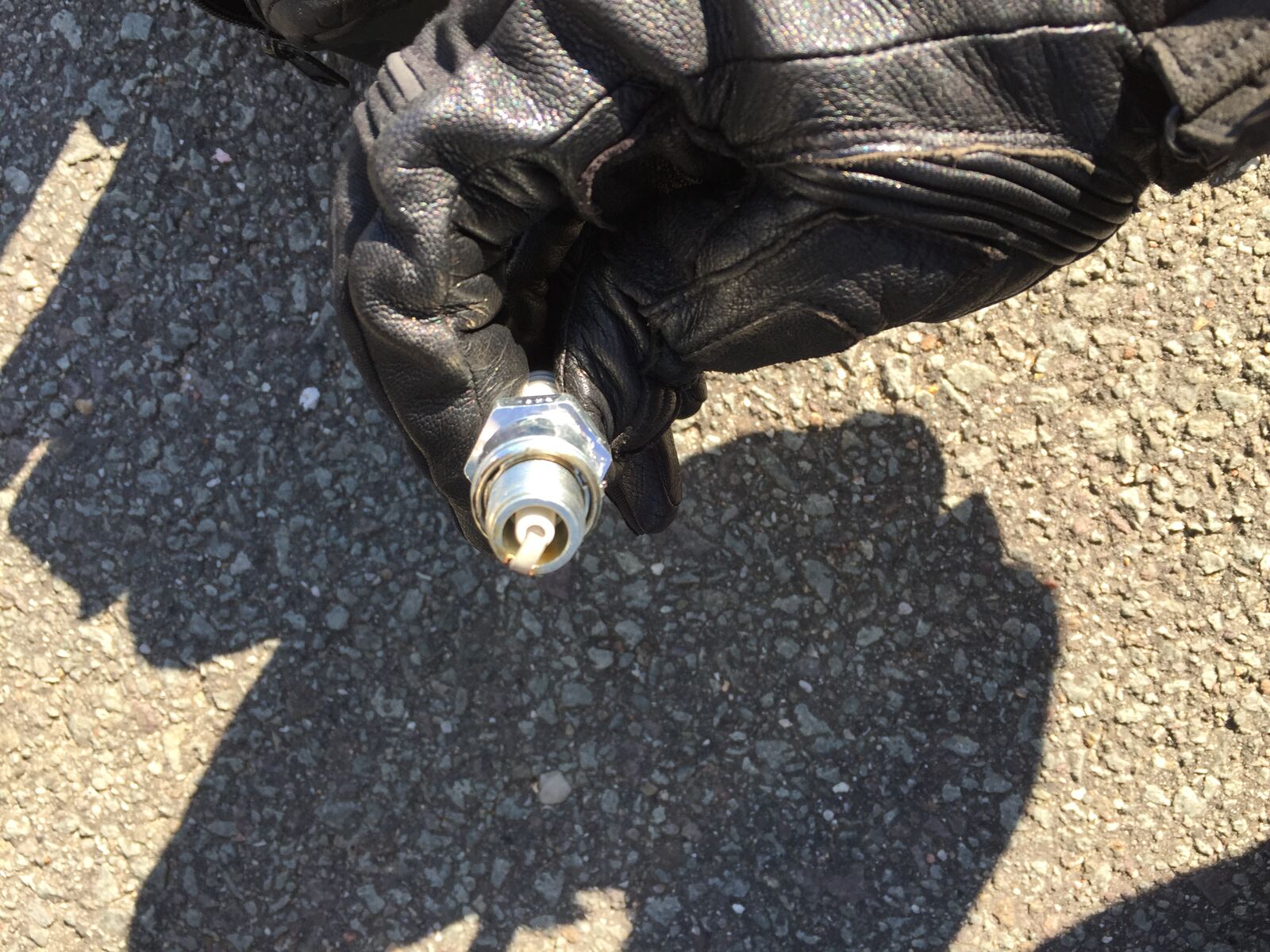

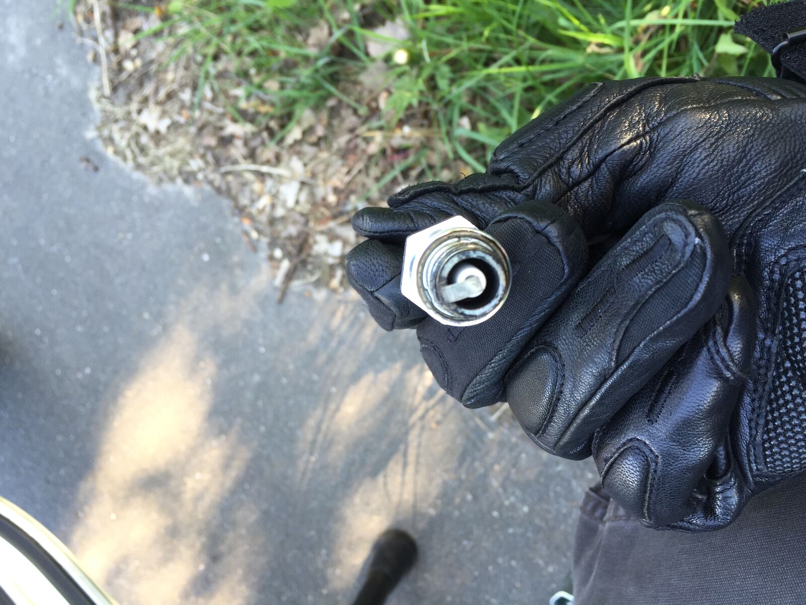

So, konnte gestern mal ein wenig testen und habe ein paar Bilder von der ZK gemacht. Sieht echt nicht so dolle aus...
Das erste Bild zeigt die ZK nach etwa 5 Min Vollgas auf der Bundesstraße. (Bedüsung: 160/BE3/105; 48-160)
Das zweite Bild zeigt die ZK nach etwa 10 Min. Fahrt mit Tempo 50-60 im 3ten Gang. (Bedüsung: 160/BE3/105; 48-160) --> Sagt das ZK-Bild überhaupt etwas im unteren Bereich aus?
Das letzte Bild zeigt die ZK nach etwa 5Min. Fahrt bei 50-60 im 3ten Gang mit der spürbar und riechbar zu fetten ND 50-160. nur mal als Vergleich^^ (Bedüsung: 160/BE3/105; 50-160)
