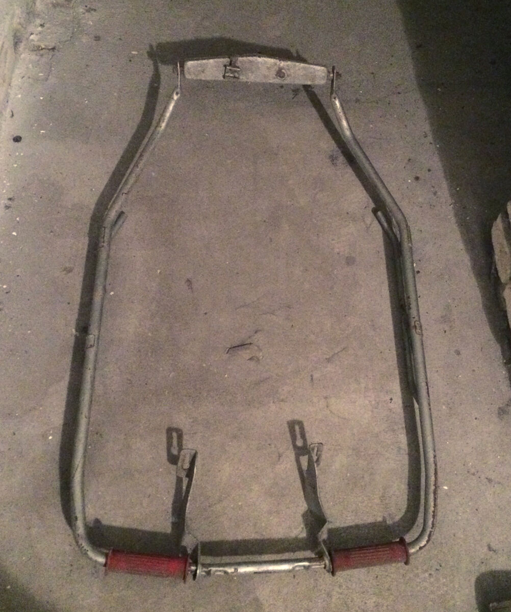

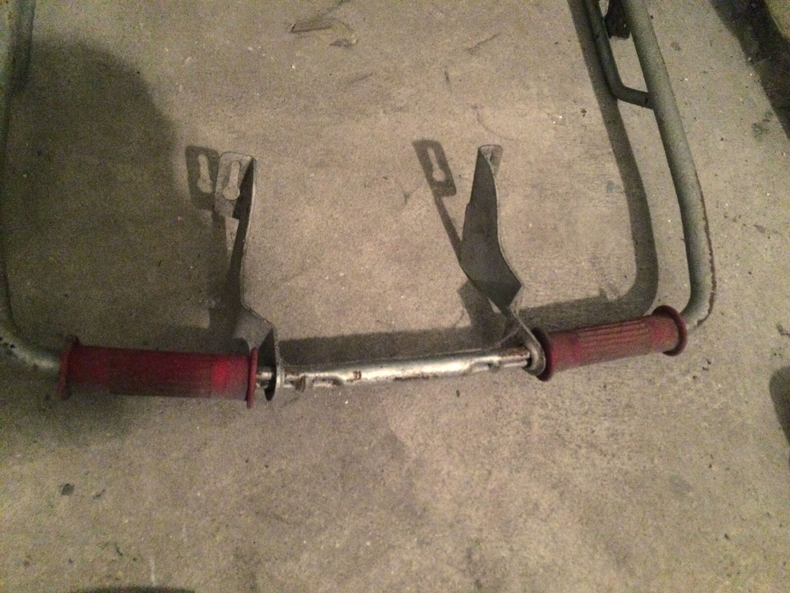

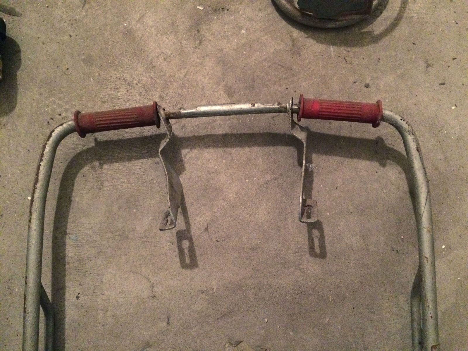

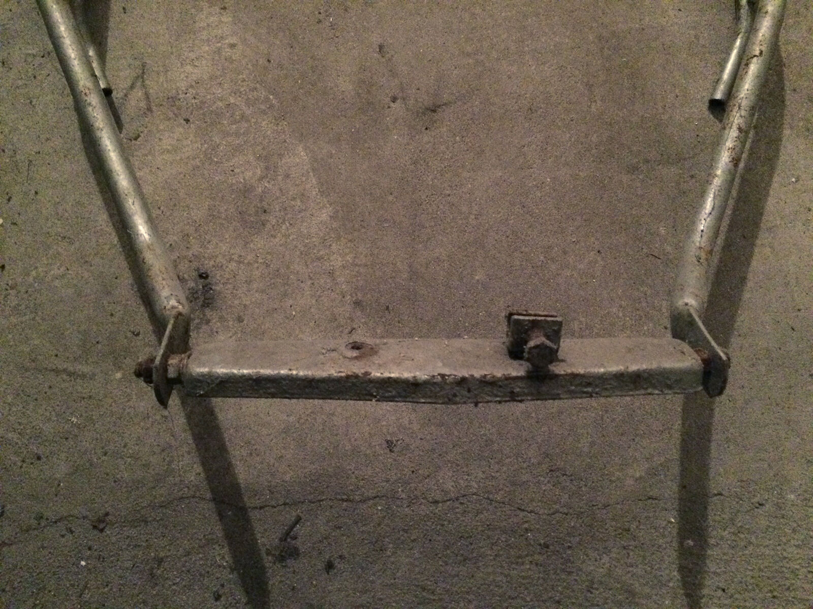

Ich habe seit Jahren einen Rahmen für eine alte Vespa im Keller liegen. Besteht aus 2 Teilen.
An meine Vespa möchte ich den nicht anbauen und da ich jetzt den Keller aufräume, muss er weg. Und für den Spermüll ist er doch zu schade.
Ist schon etwas älter. Vorne ist leider auch eine Kante am Plastik abgebrochen. Sollte sicher neu lackiert werden.Also, wer möchte ihn haben?
Abzuholen in Berlin Friedrichshain. Aber kein Versandt!!!!Ich verschenke ihn.

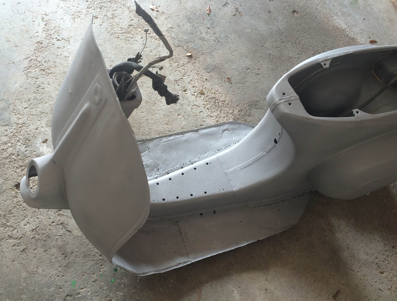

Ich höre mich gerade um, wer so etwas schweißen kann. Ich kann es jedenfalls nicht.
Denke aber, das herausbohren werde ich selber machen. Das sollte ja nicht so schwer sein, oder?Hab bei dem Aufbau des Rollers keine Eile. Muss aber das schweißen und grundieren/lackieren demnächst angehen. Nach dem Sandstrahlen ist er ja recht rostanfällig.
@Creutzfeld den kannst du theoretisch haben, aber ich habe das Mittelteil derzeit hier in Berlin und die Griffe in Göttingen.
Wird dann also erst September werden. Willst du ihn denn verbauen?
Was würdest du denn dafür noch geben?

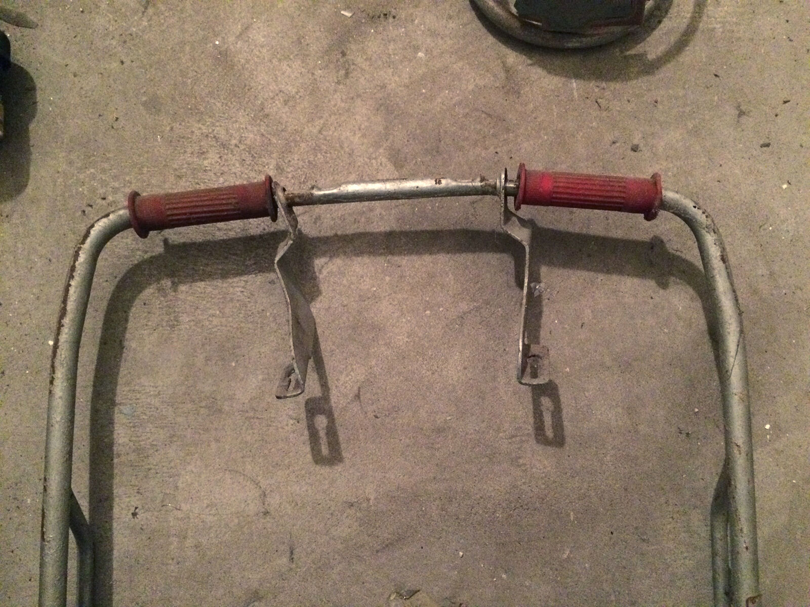

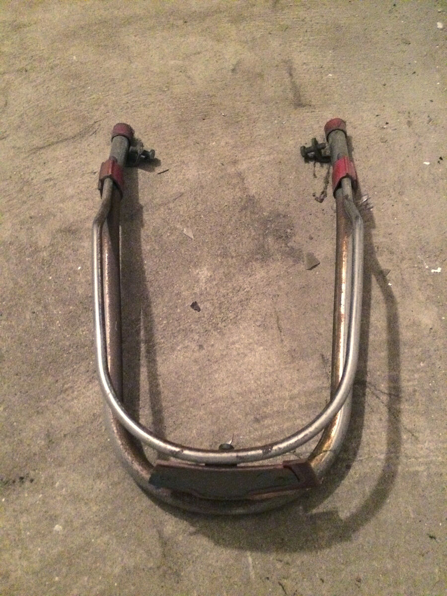

Muss aber erst noch sicher gehen, dass mein älterer Lenker auch passt. Hat Vespa beim Durchmesser der Lenksäule in den Jahren etwa geändert? -
Ja, denn ein Gif hat keinen Sound.
Hallo Creutzfeld,

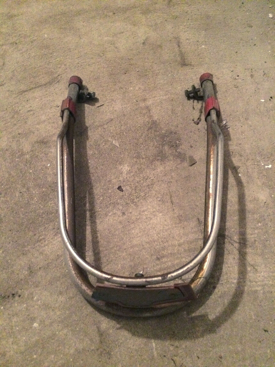

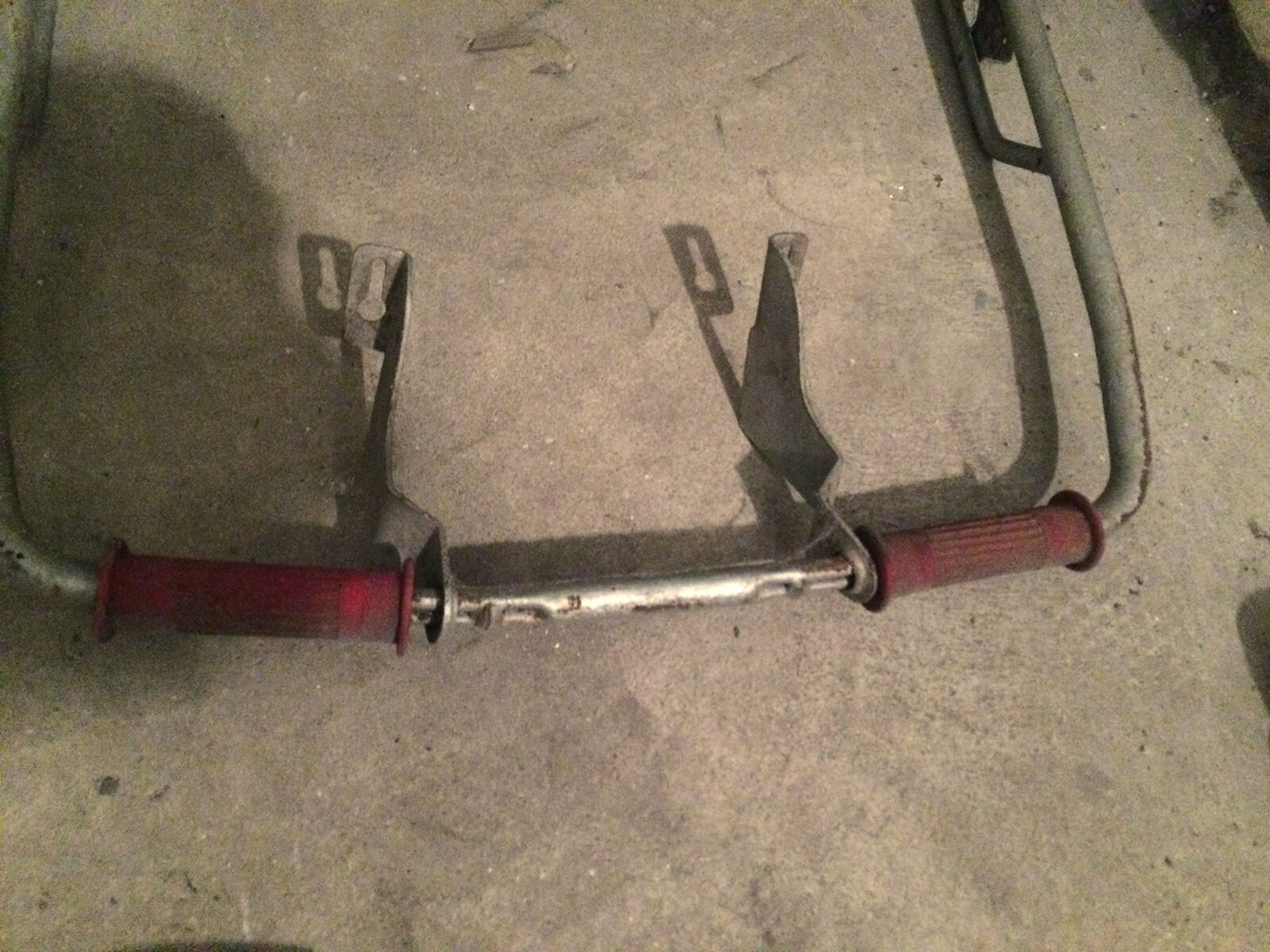

ja, den Lenker werde ich lieber nicht mehr nutzen. Habe aber auch schon einen Ersatzlenker. Zwar etwas älter, aber sollte passen. Und ist heile.

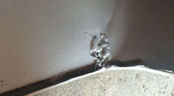

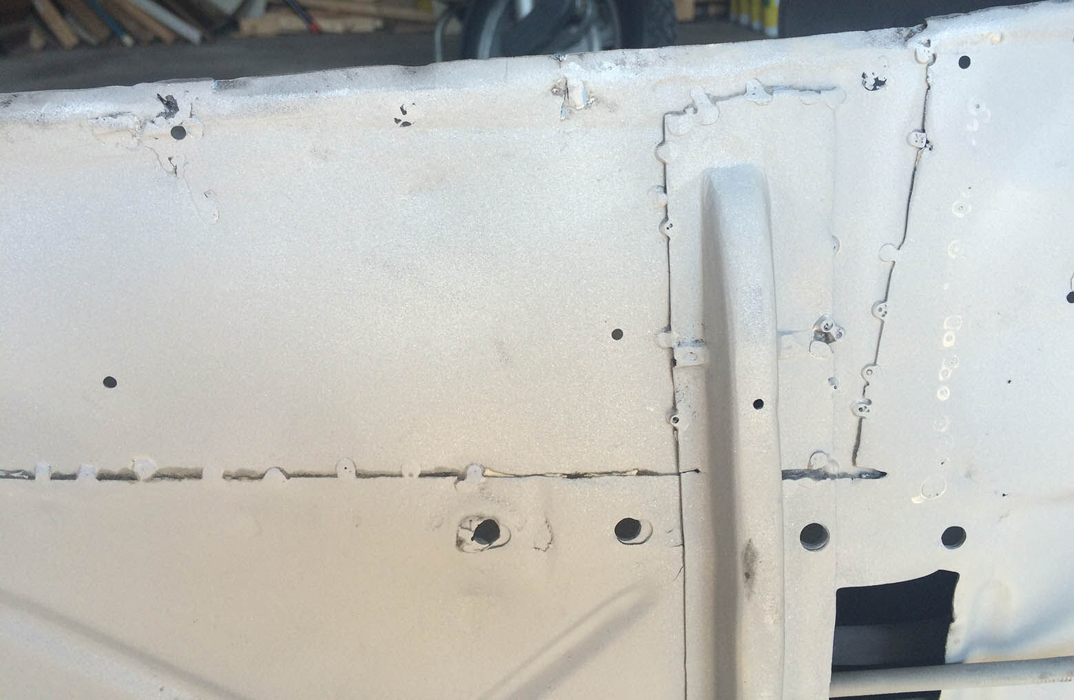

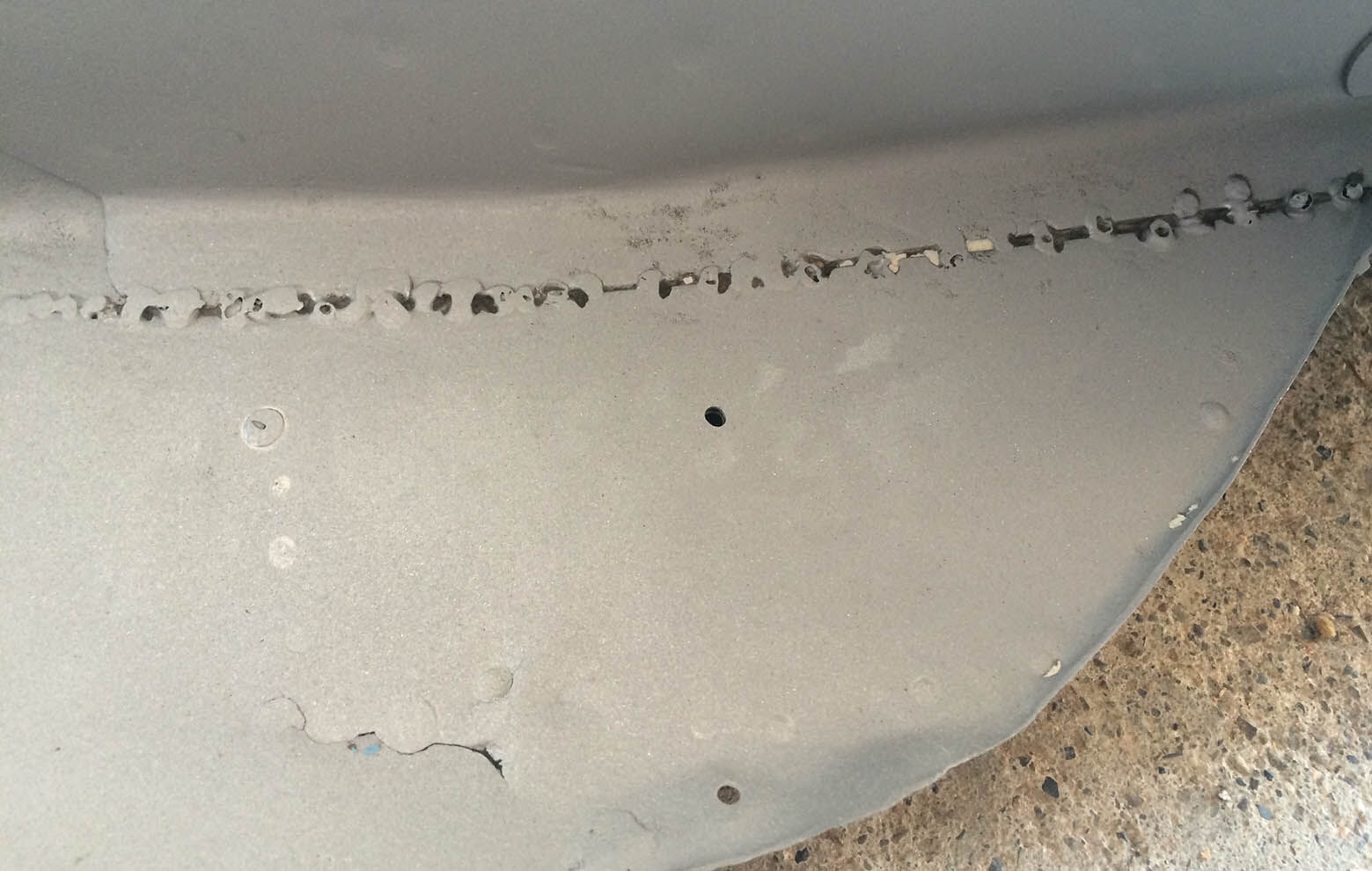

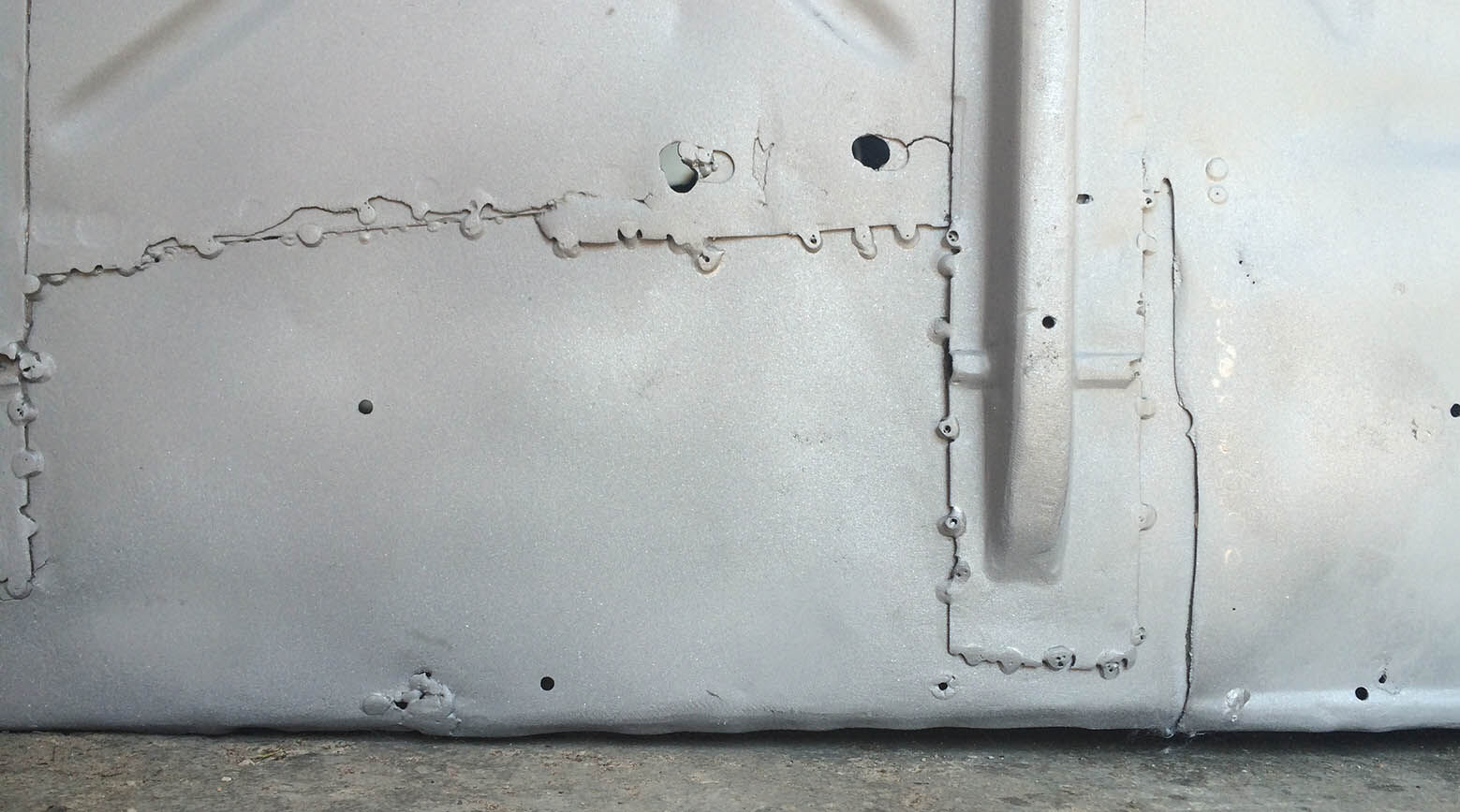

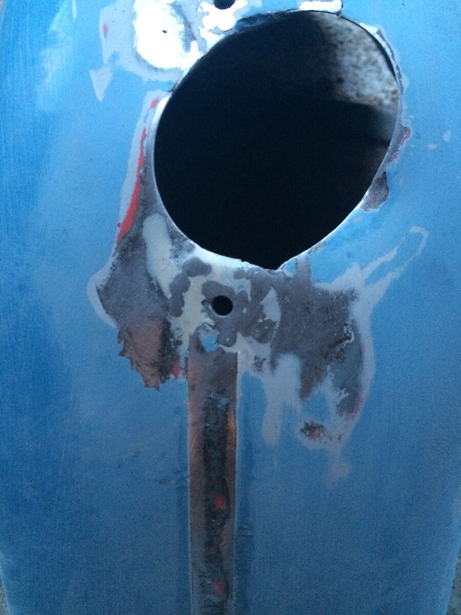

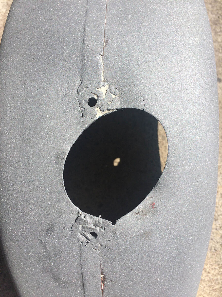

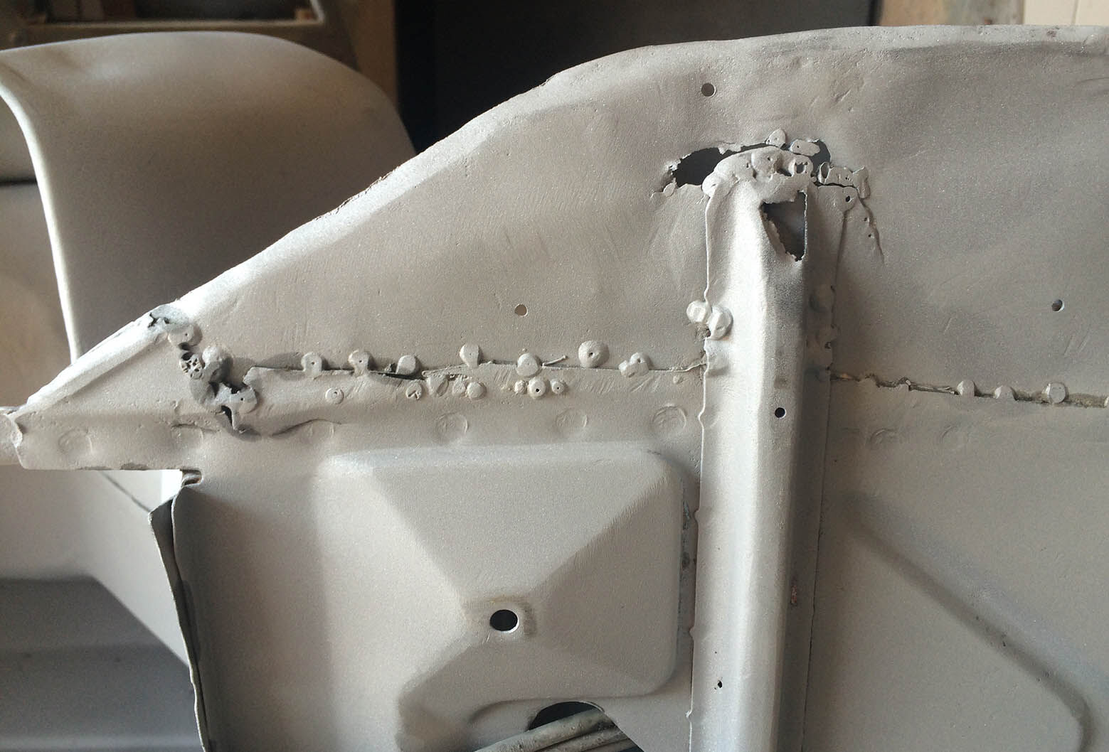

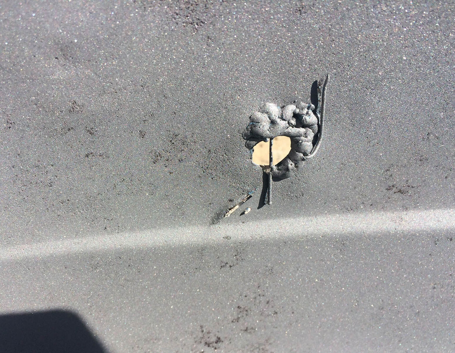

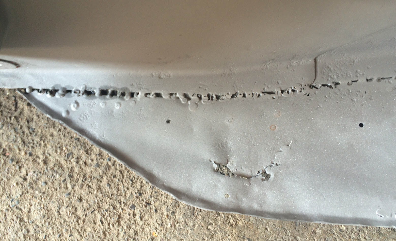

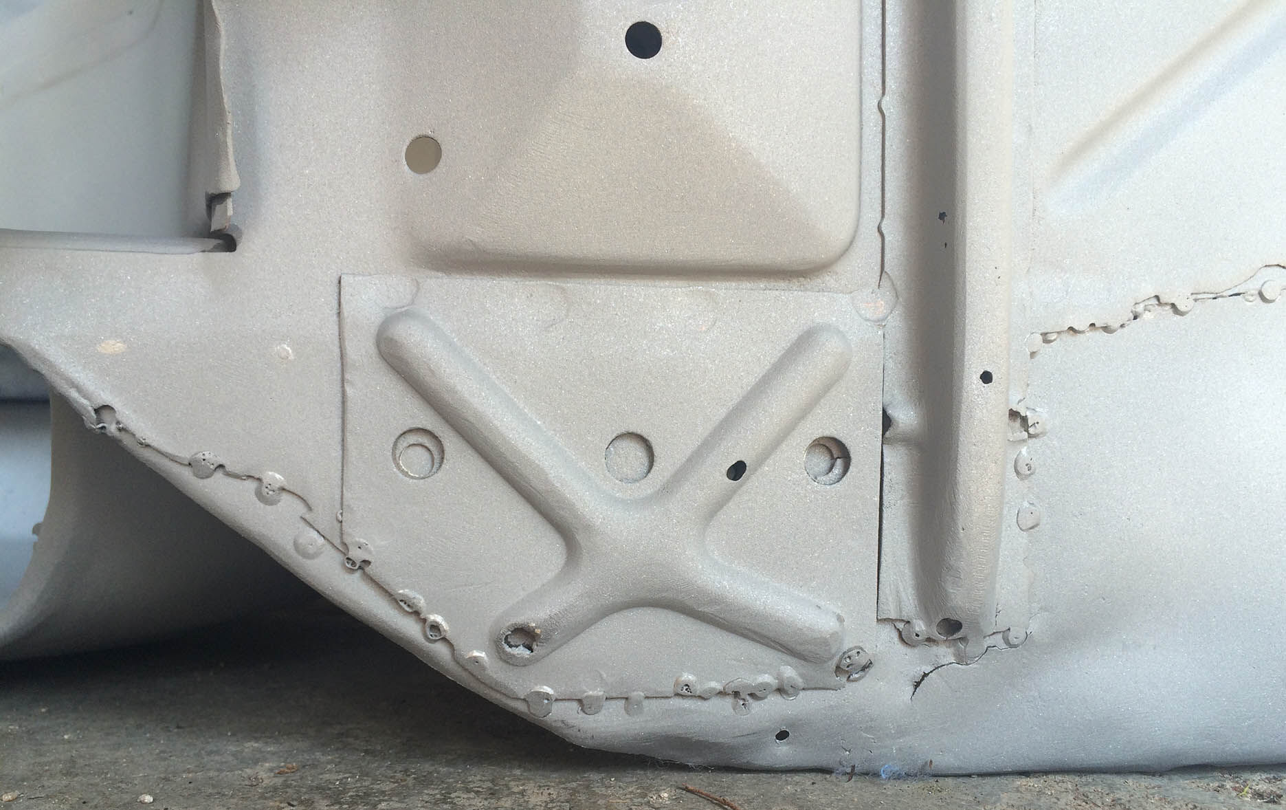

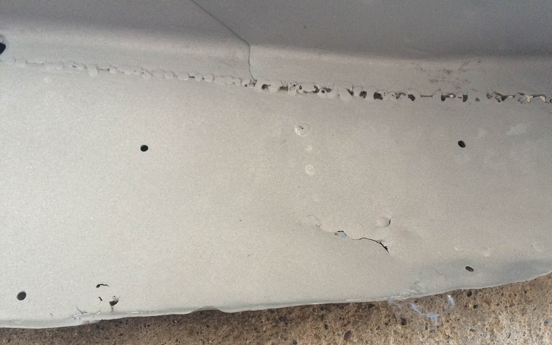

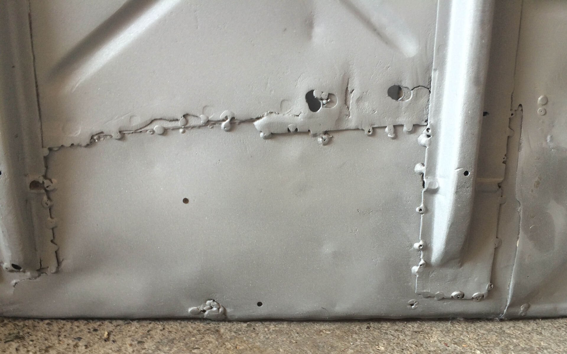

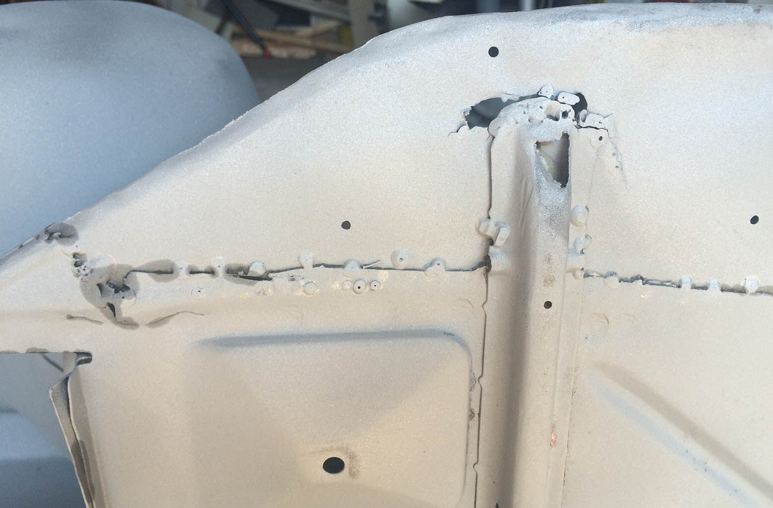

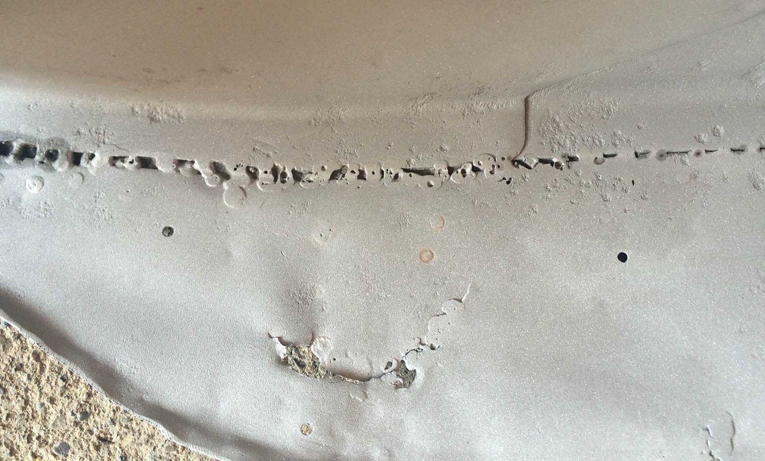

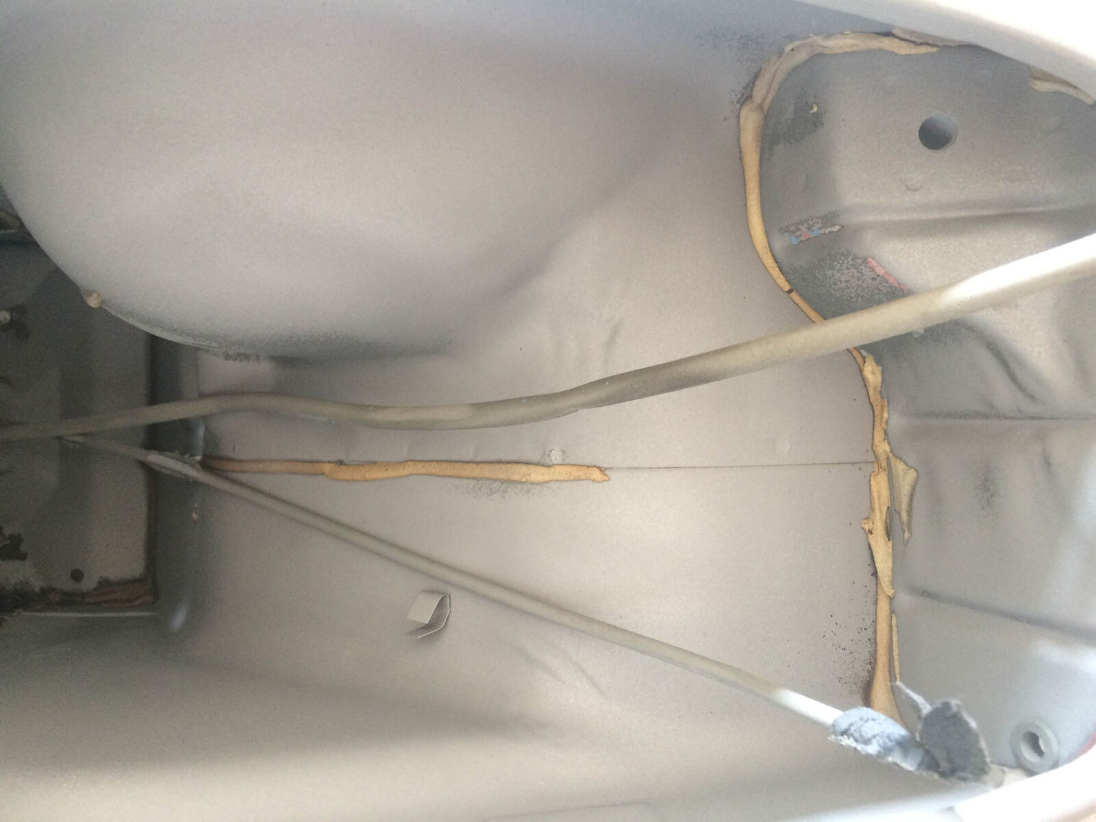

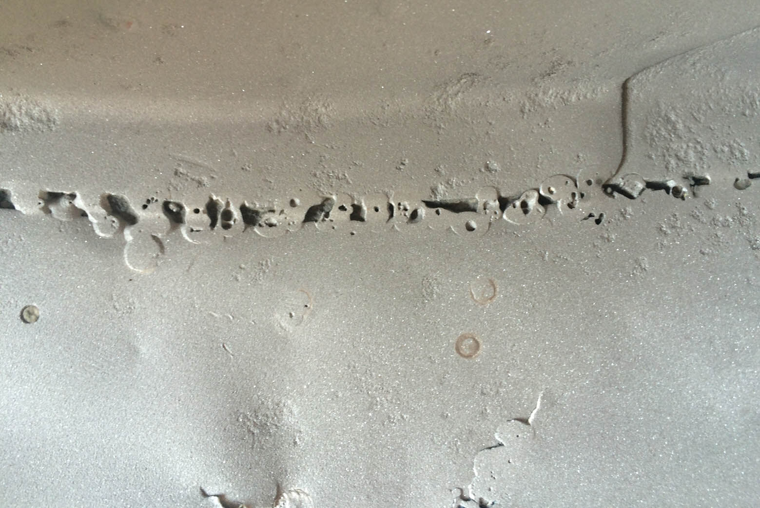

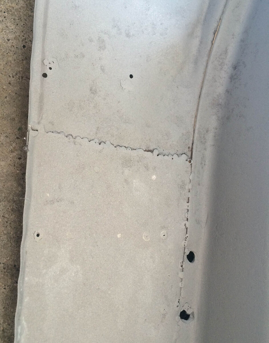

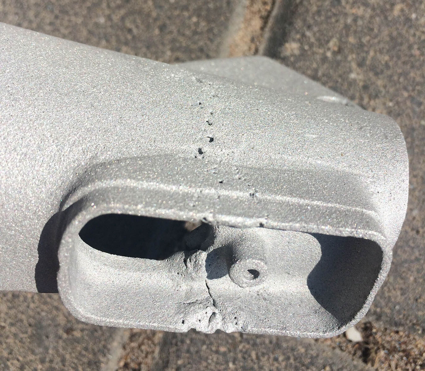

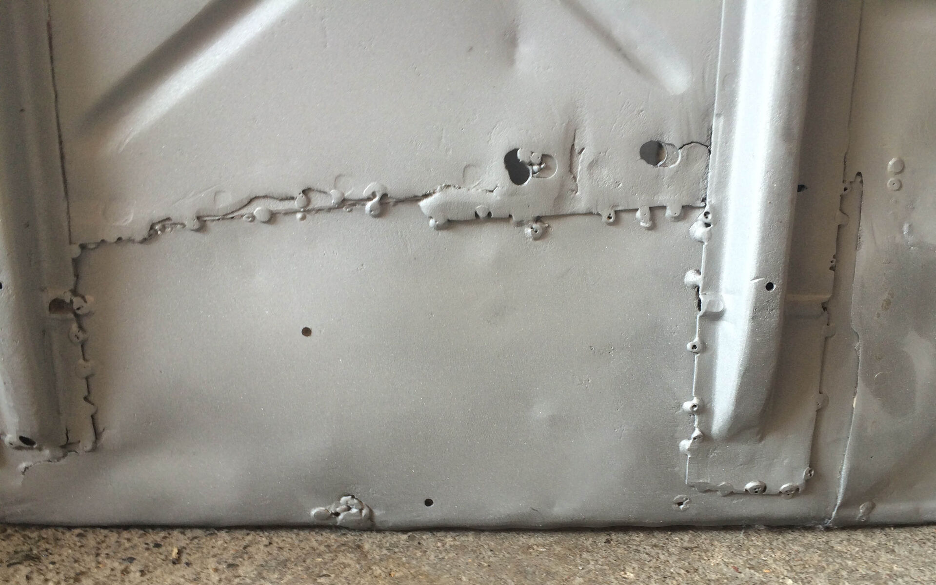

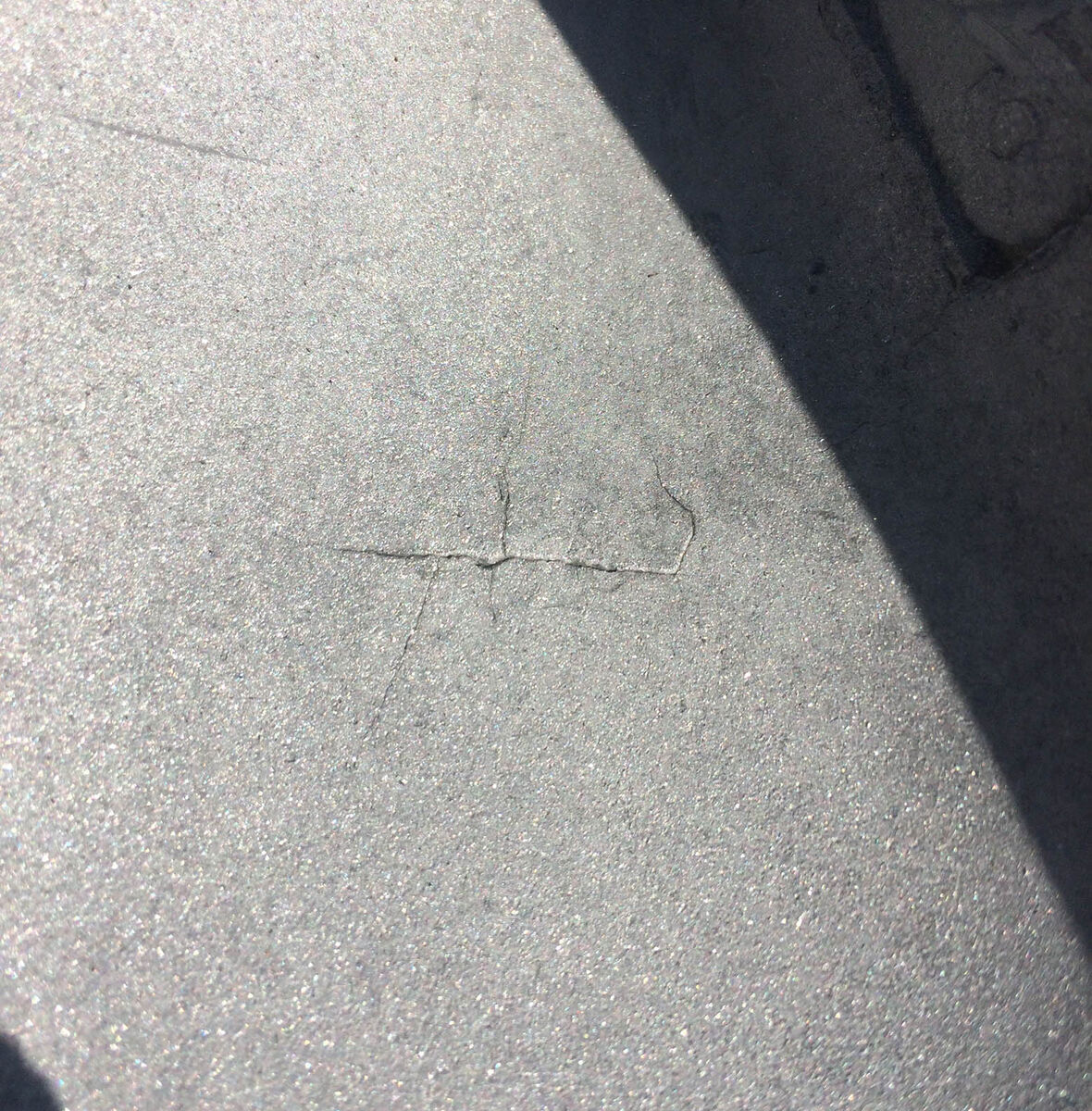

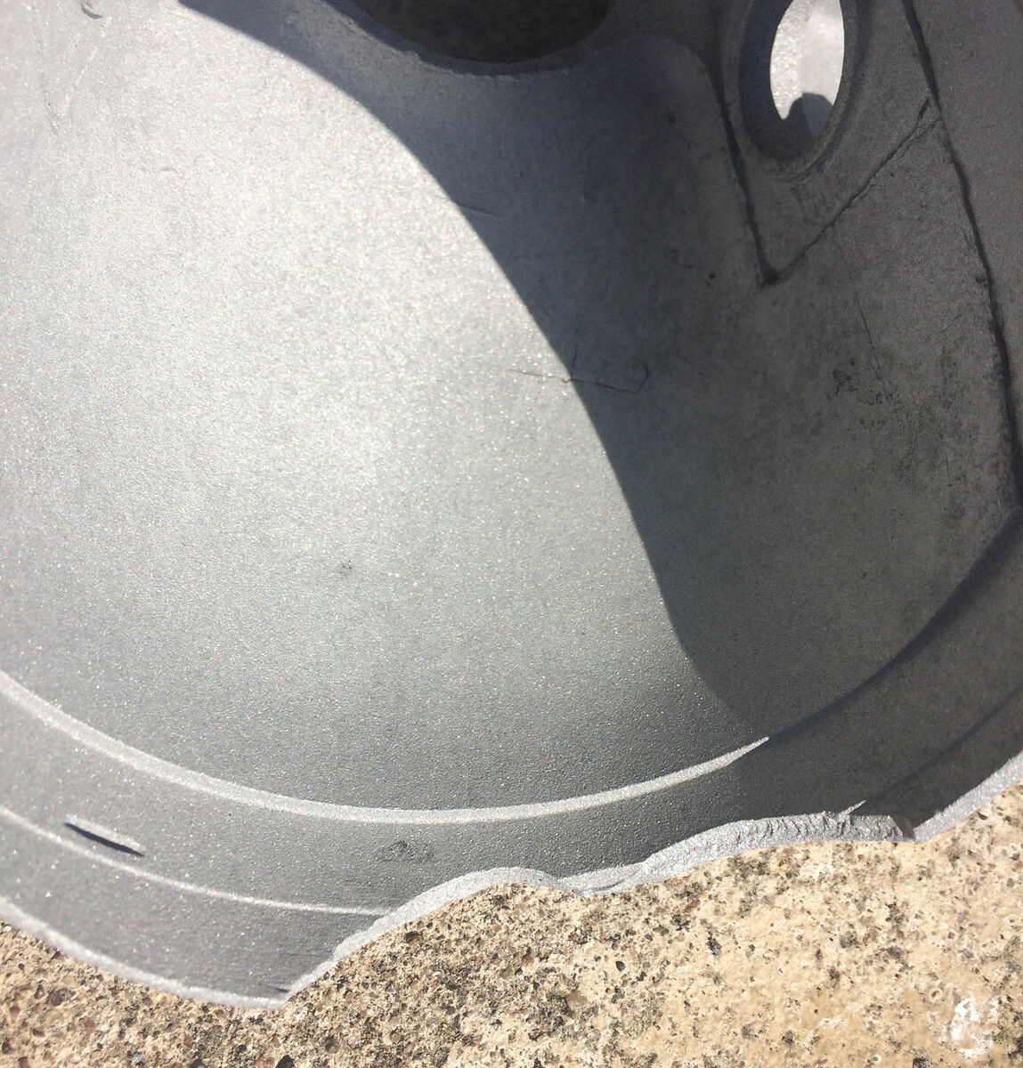

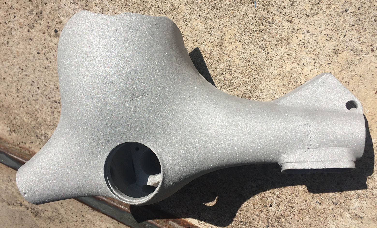

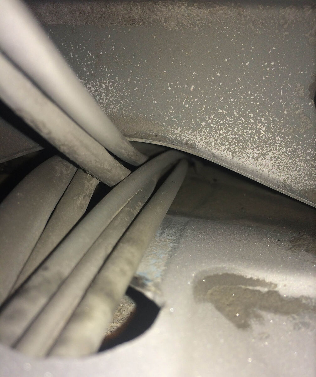

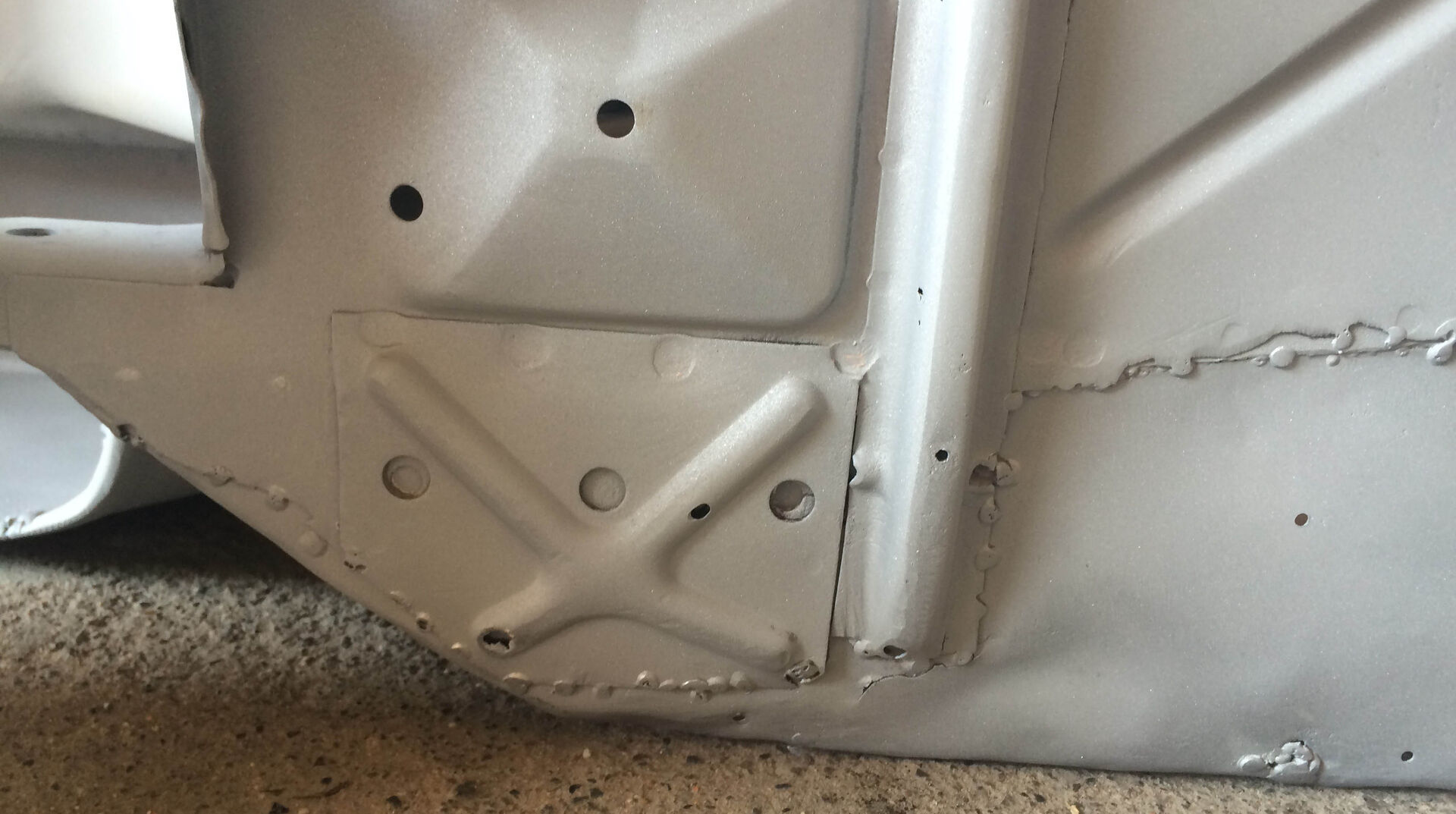

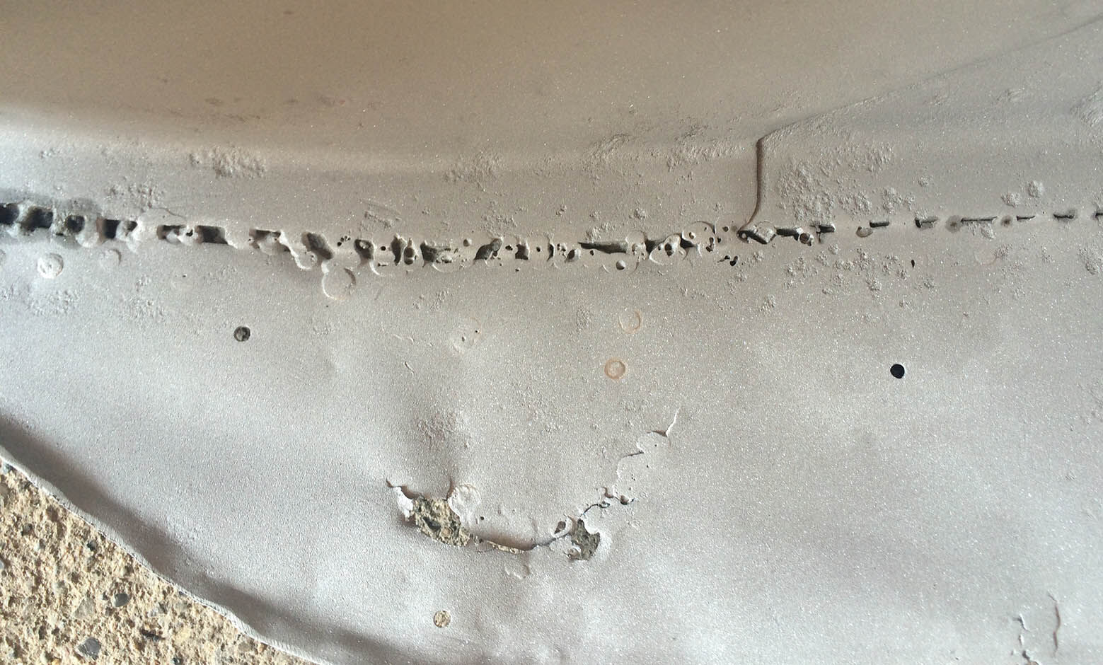

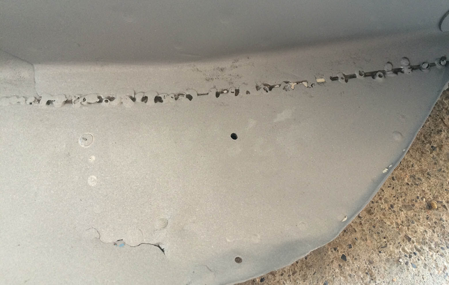

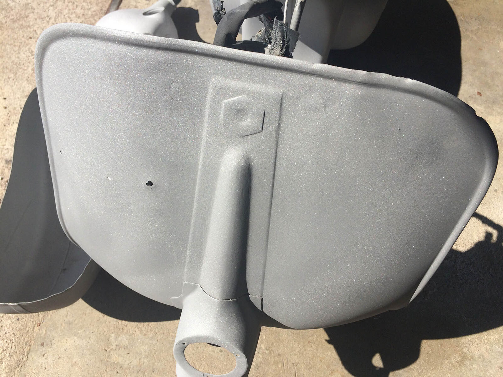

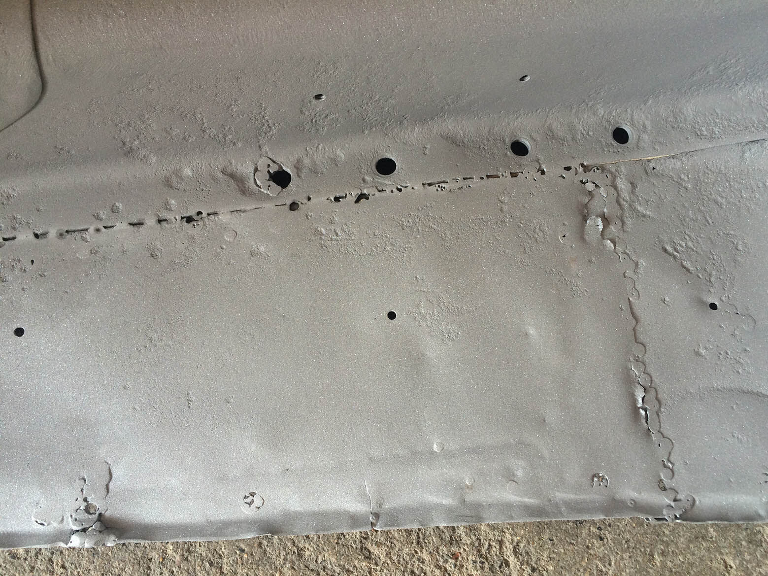

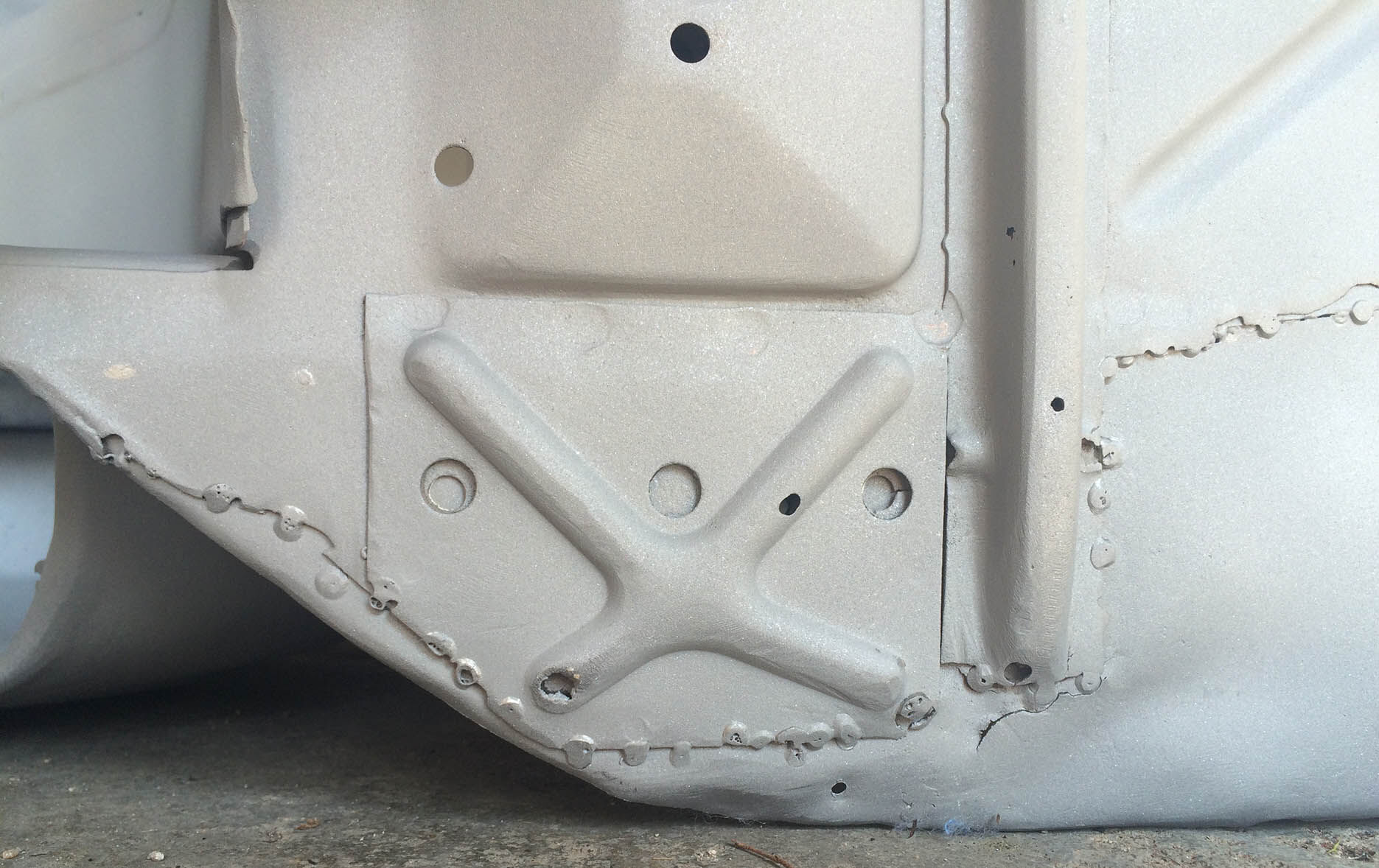

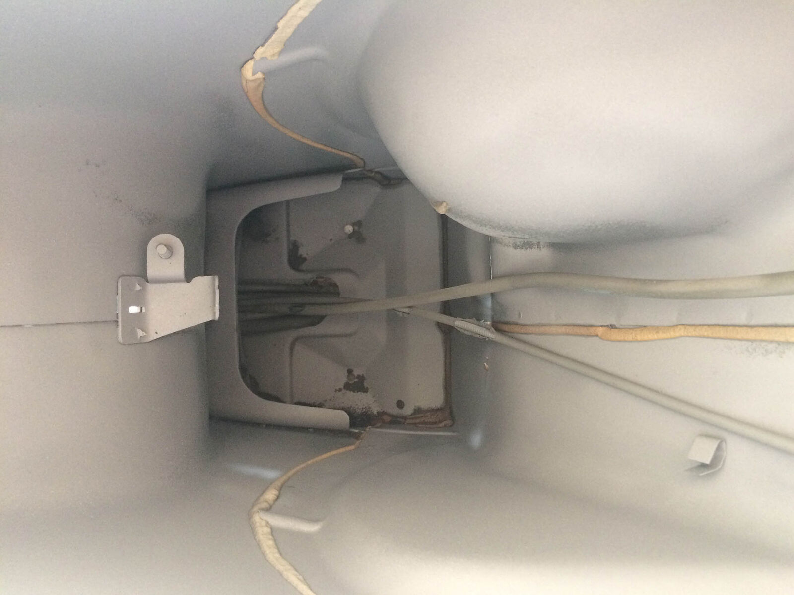

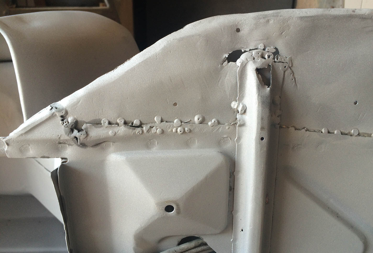

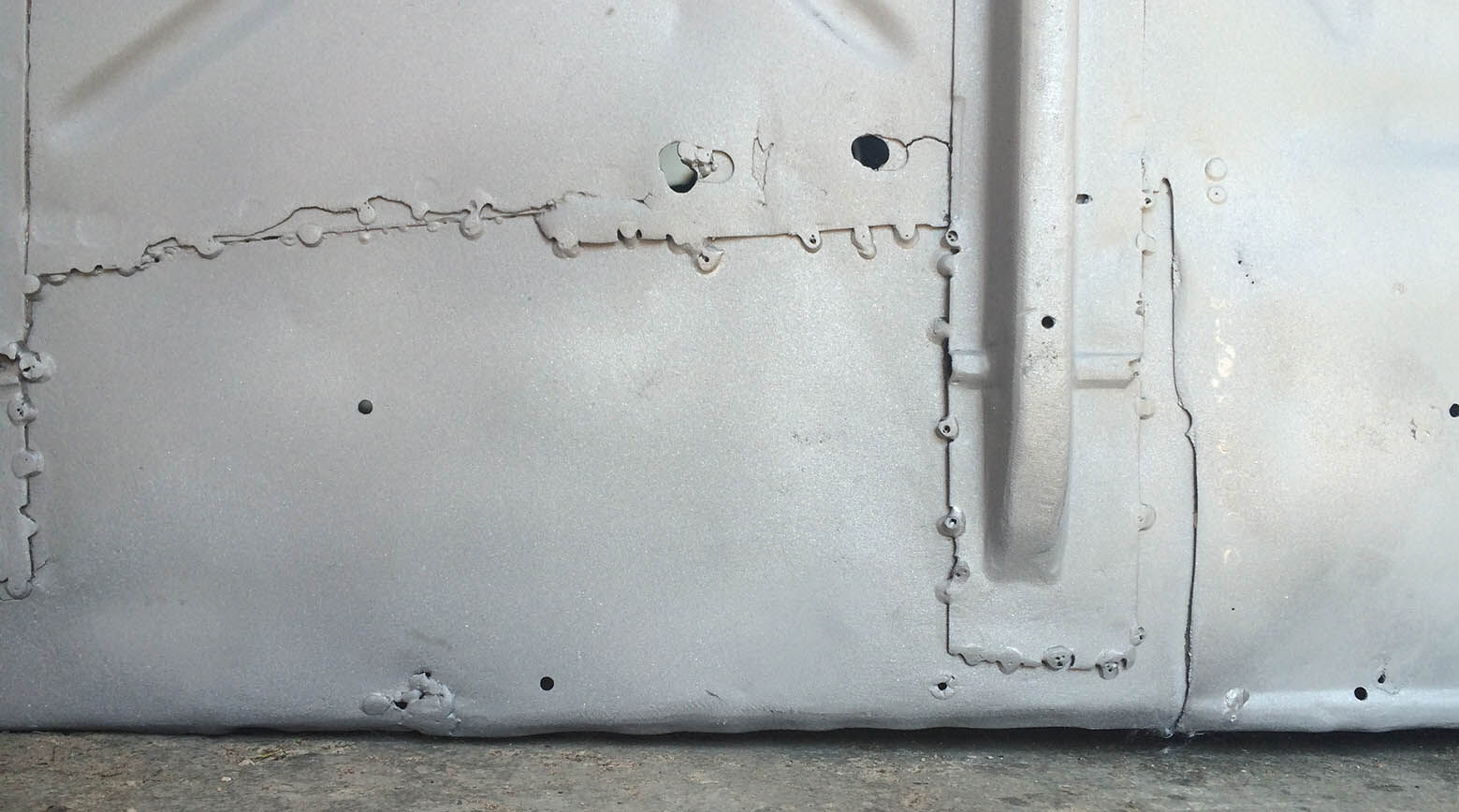

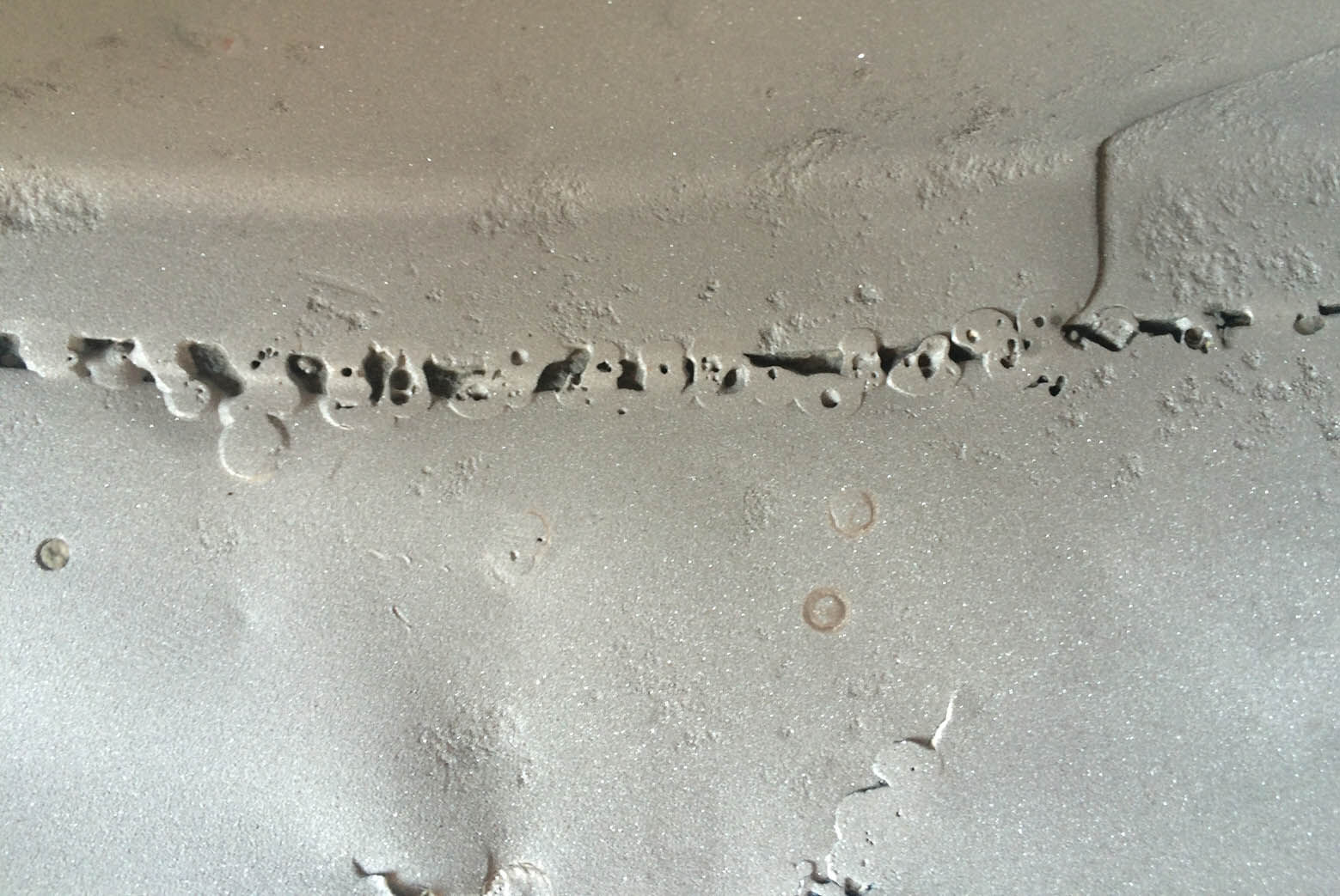

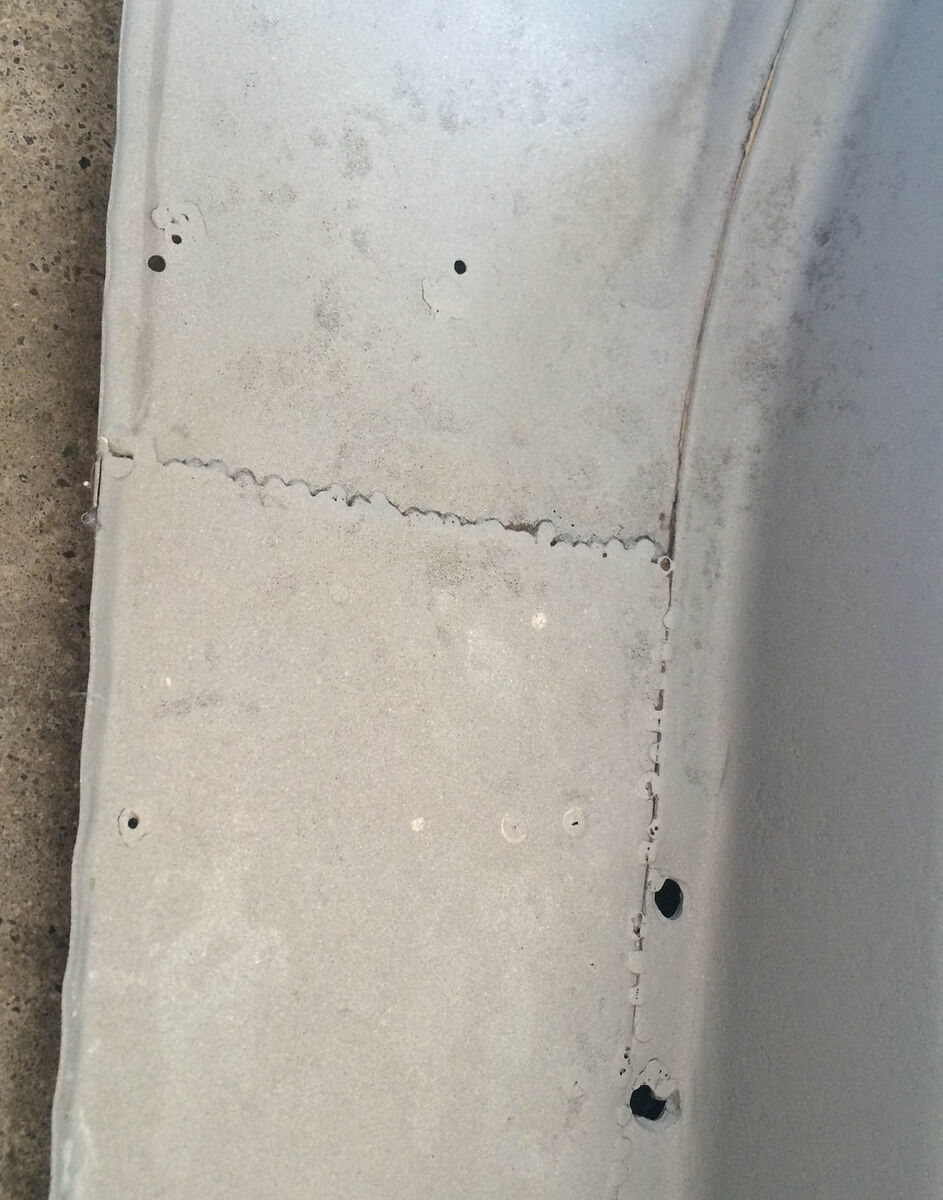

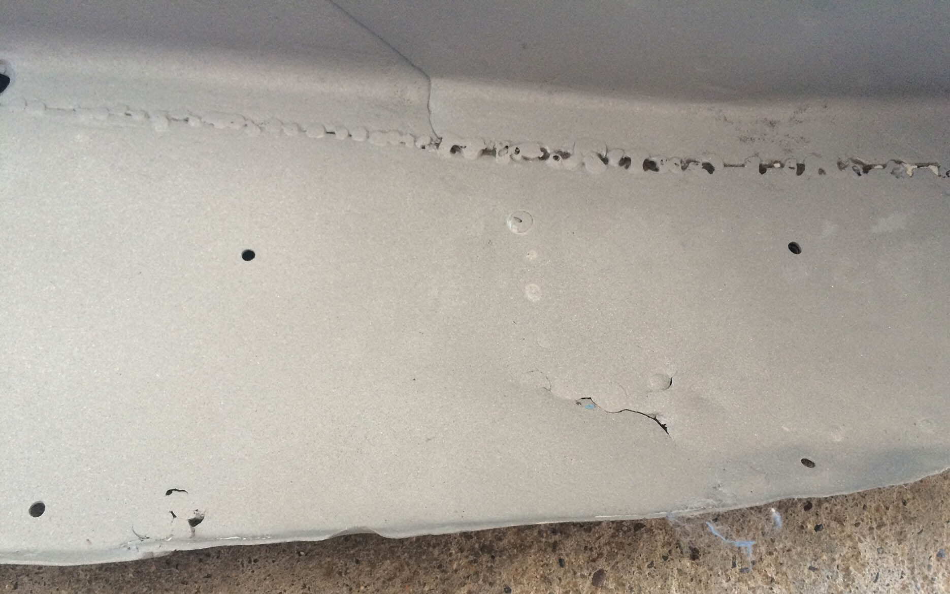

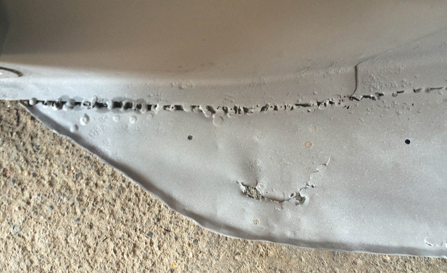

Danke für den Tipp. Werde die Schweißpunkte mal aufbohren. Ist es eiggentlich normal, dass die Schweißnaht eher perforiert aussieht. Hätte gedacht, dass die Schweißnaht komplett durch geht. Und nicht eine gepunktete Linie ist.

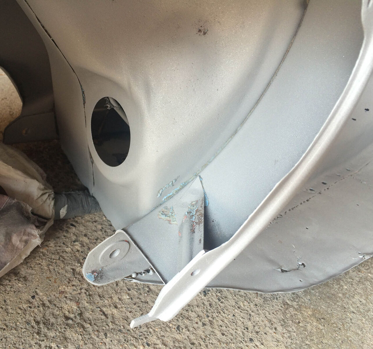

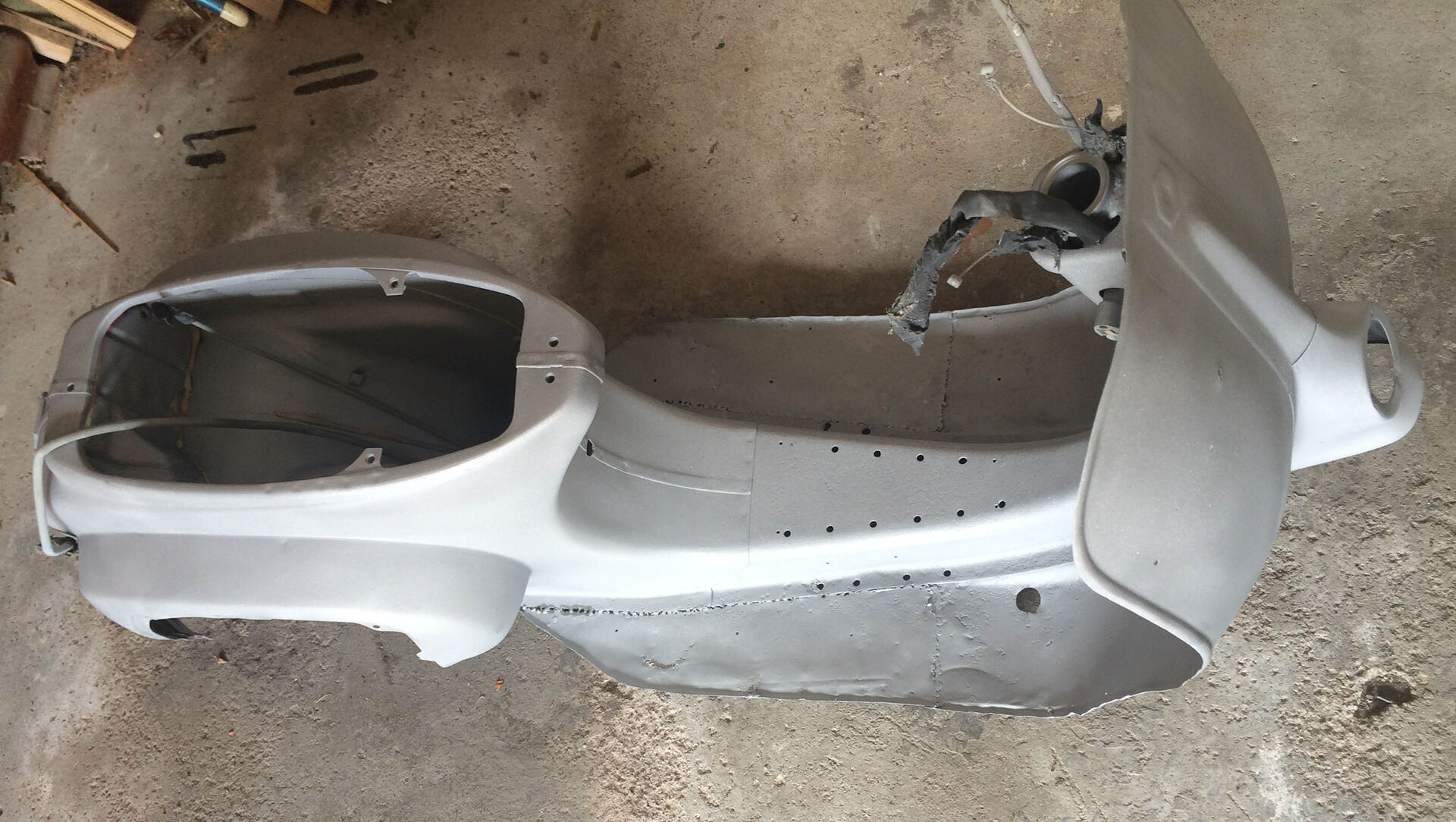

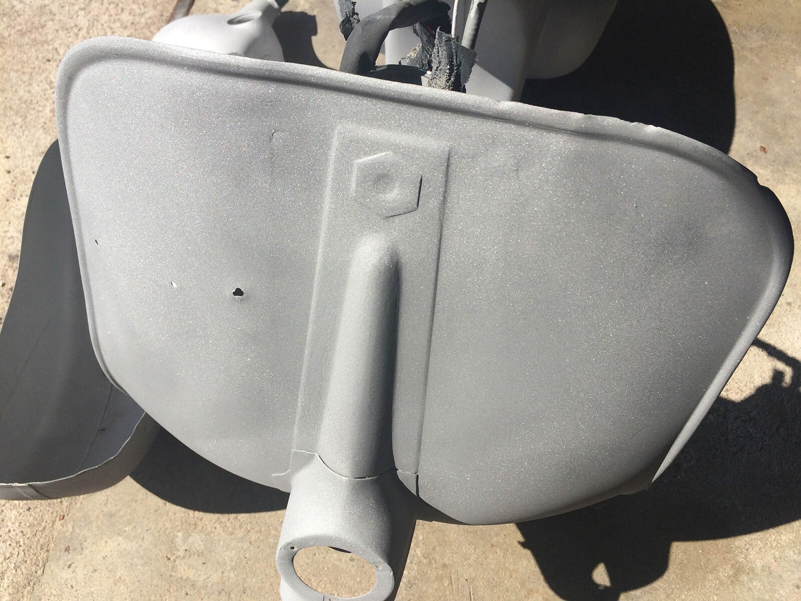

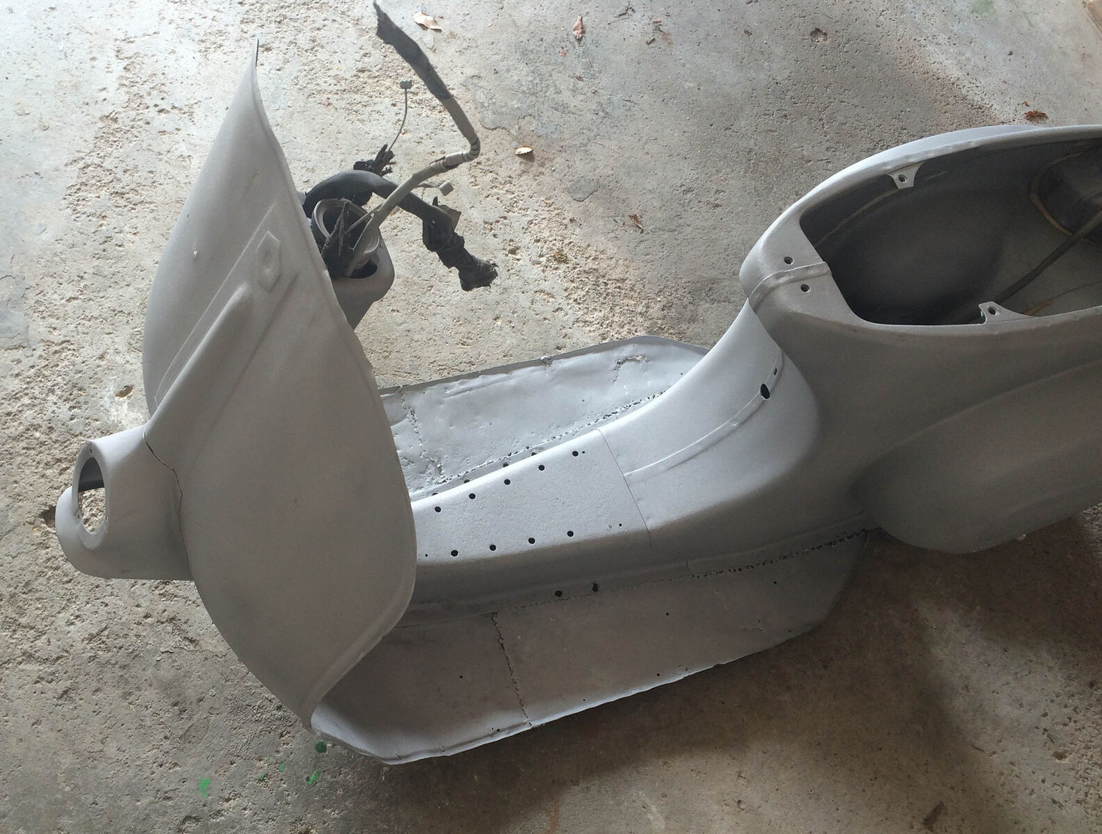

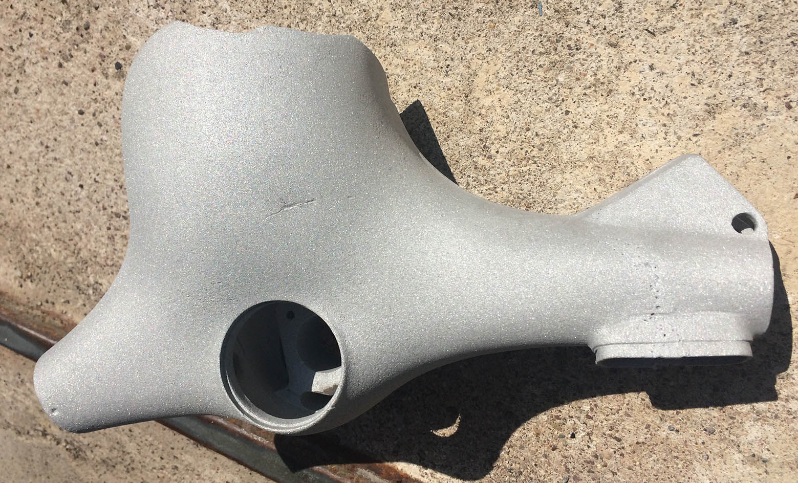

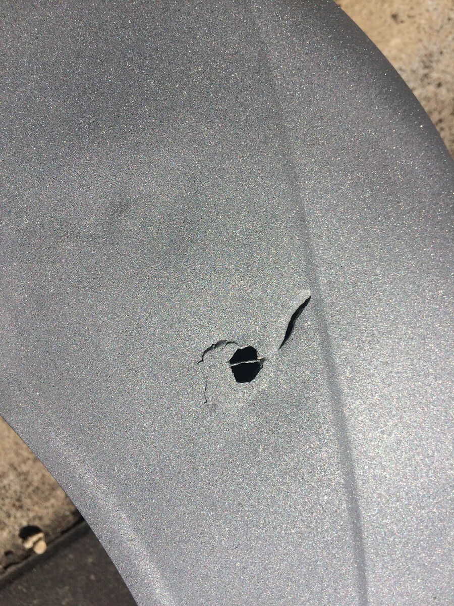

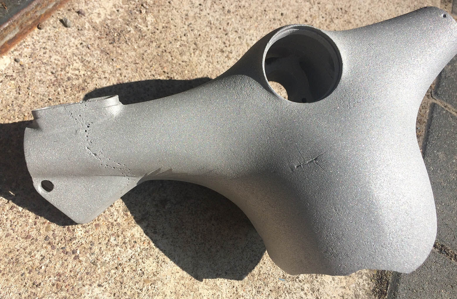

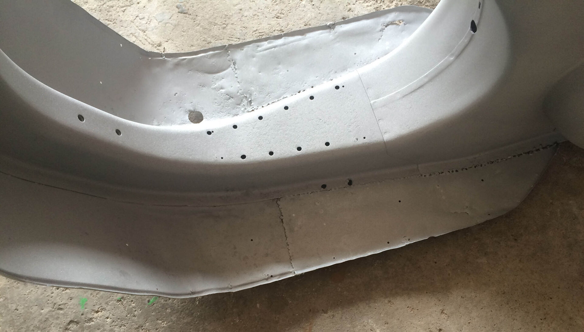

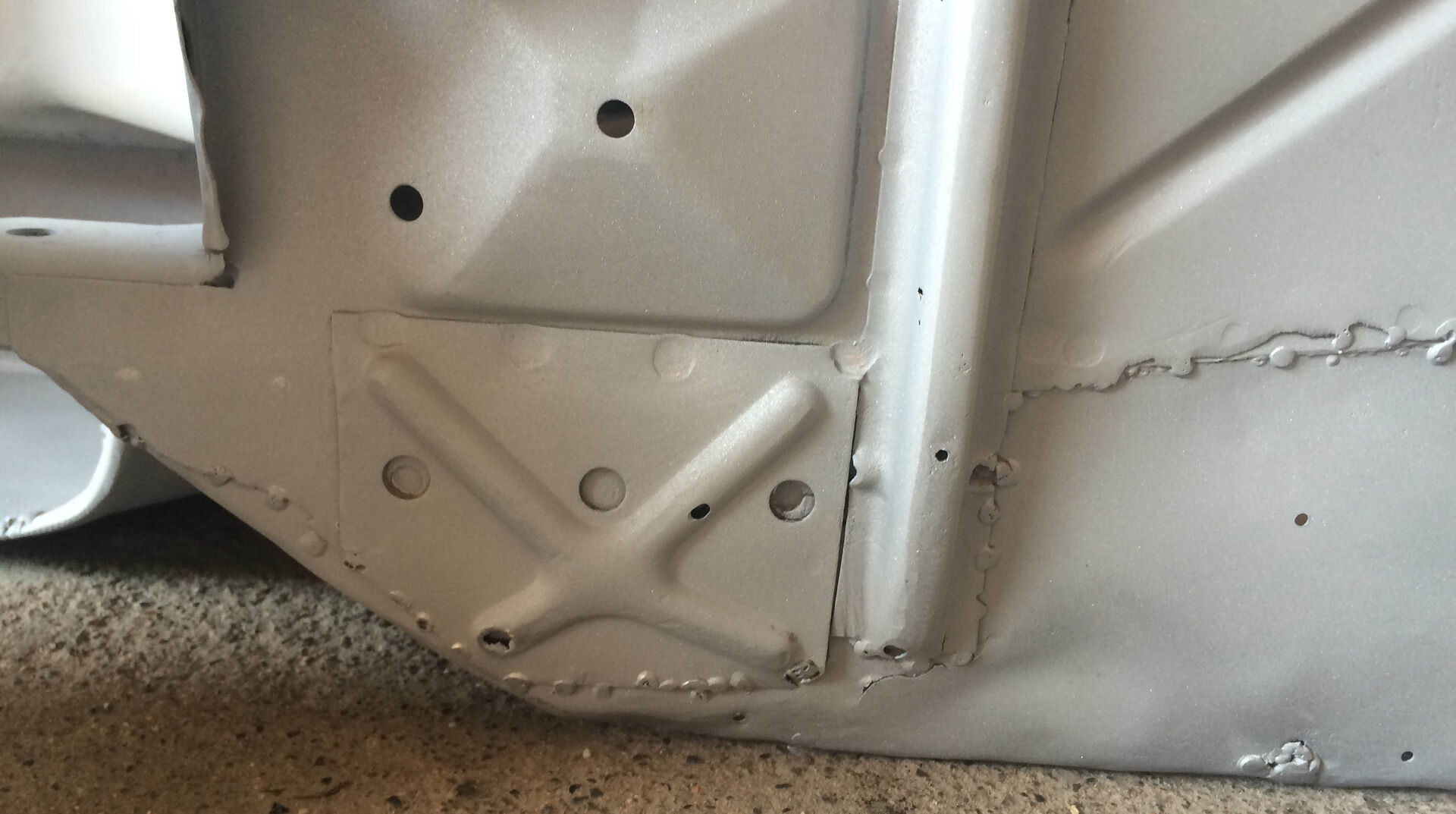

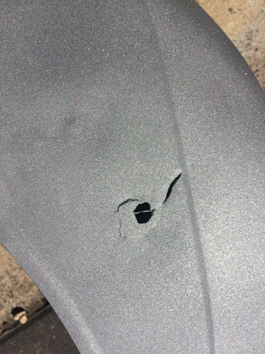

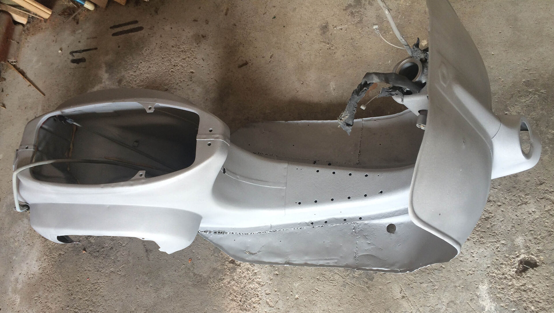

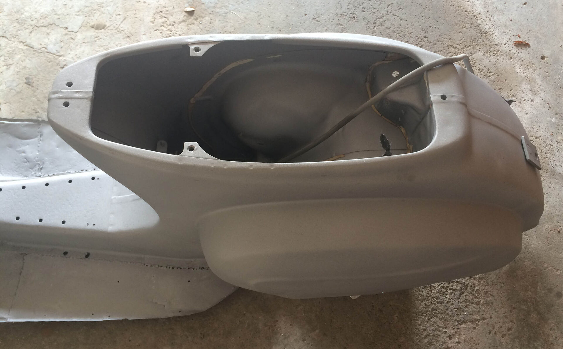

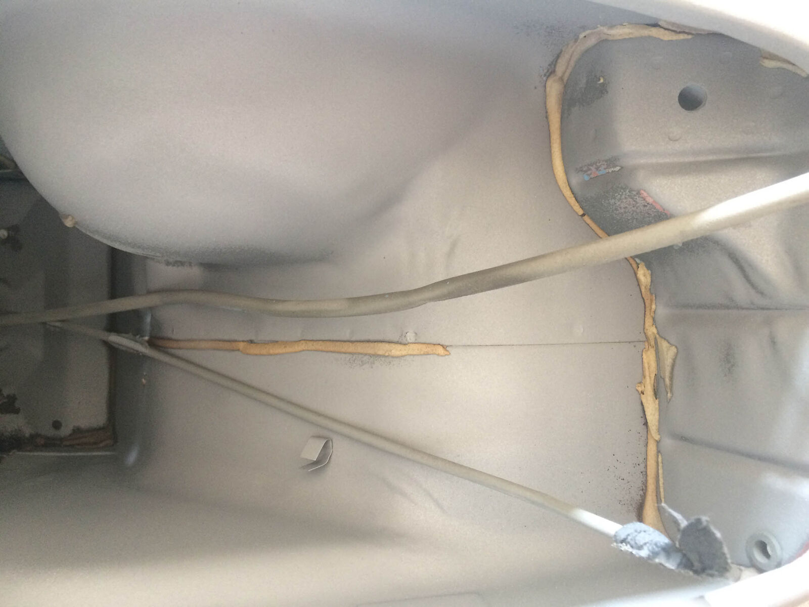

Hast du dein Beinschild denn selber neu angeschweißt?Der Rest des Rahmens sieht eigentlich ok aus. Ein paar kleine Ecke, die man auch schöner schweißen und etwas abschleifen sollte.

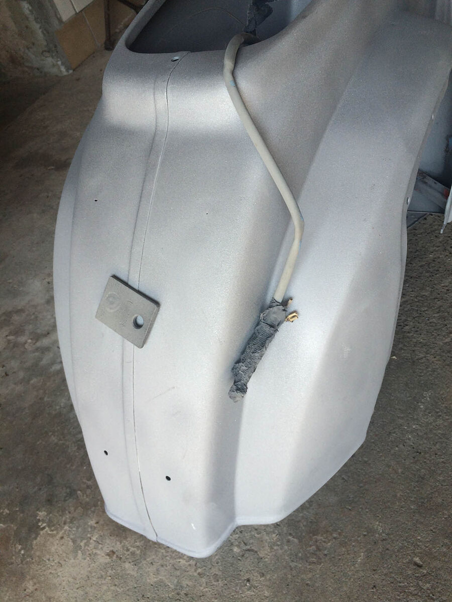

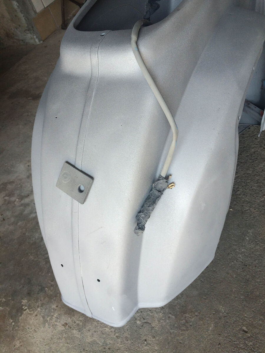

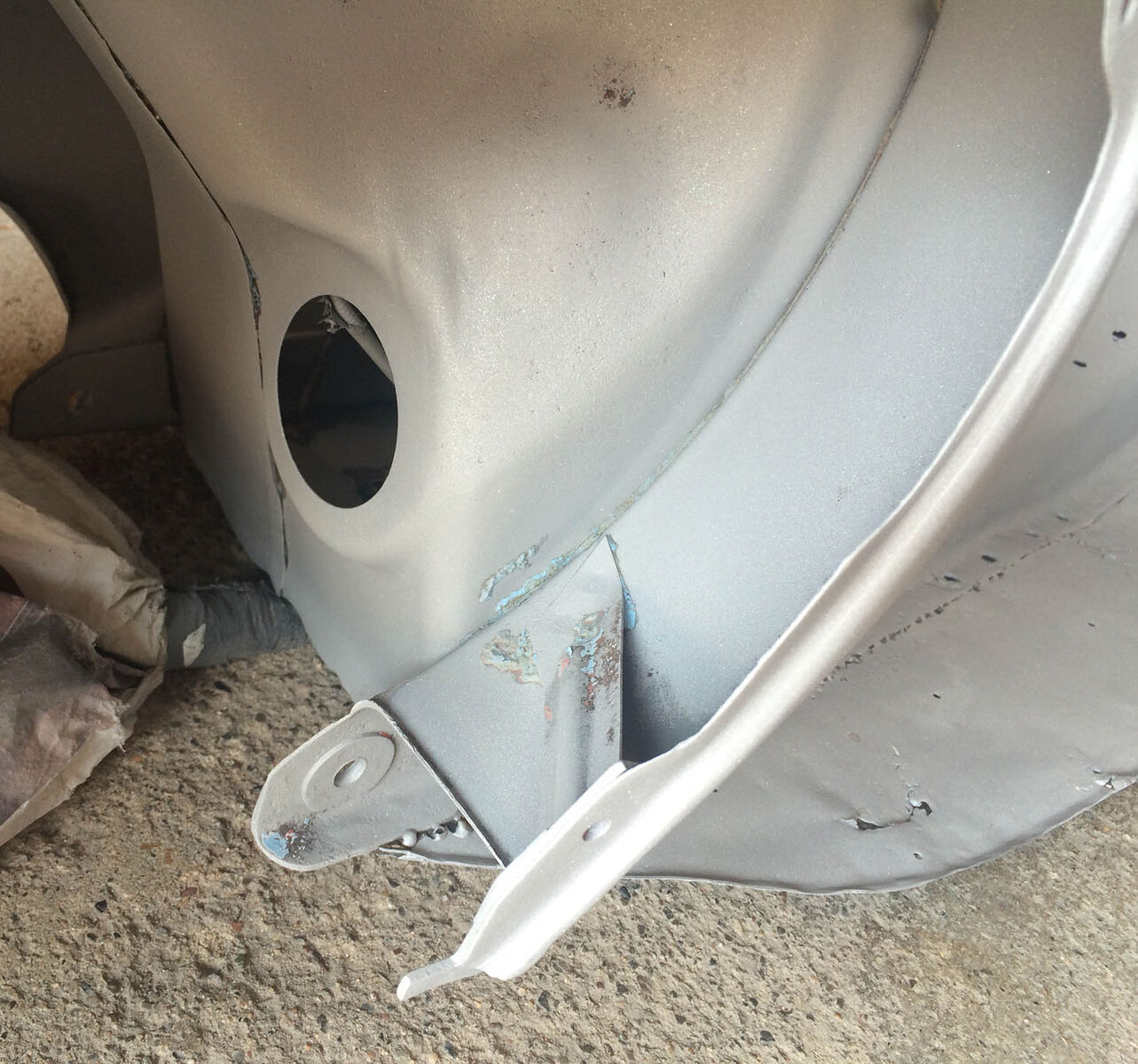

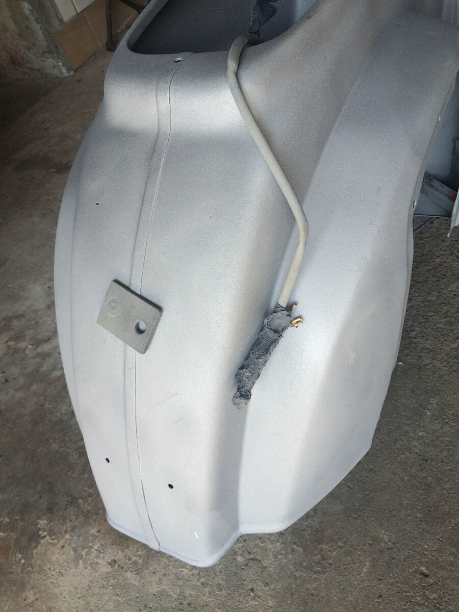

Aber soweit ich sehen kann, ist der Rahmen ok.Erstz einmal der vordere Kotflügel

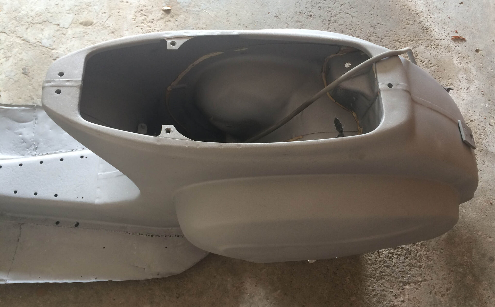

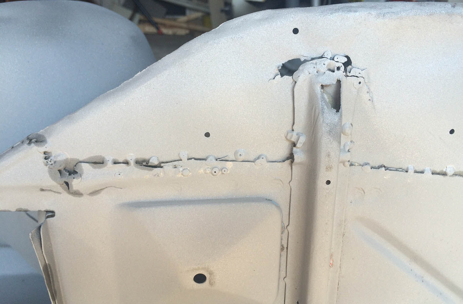

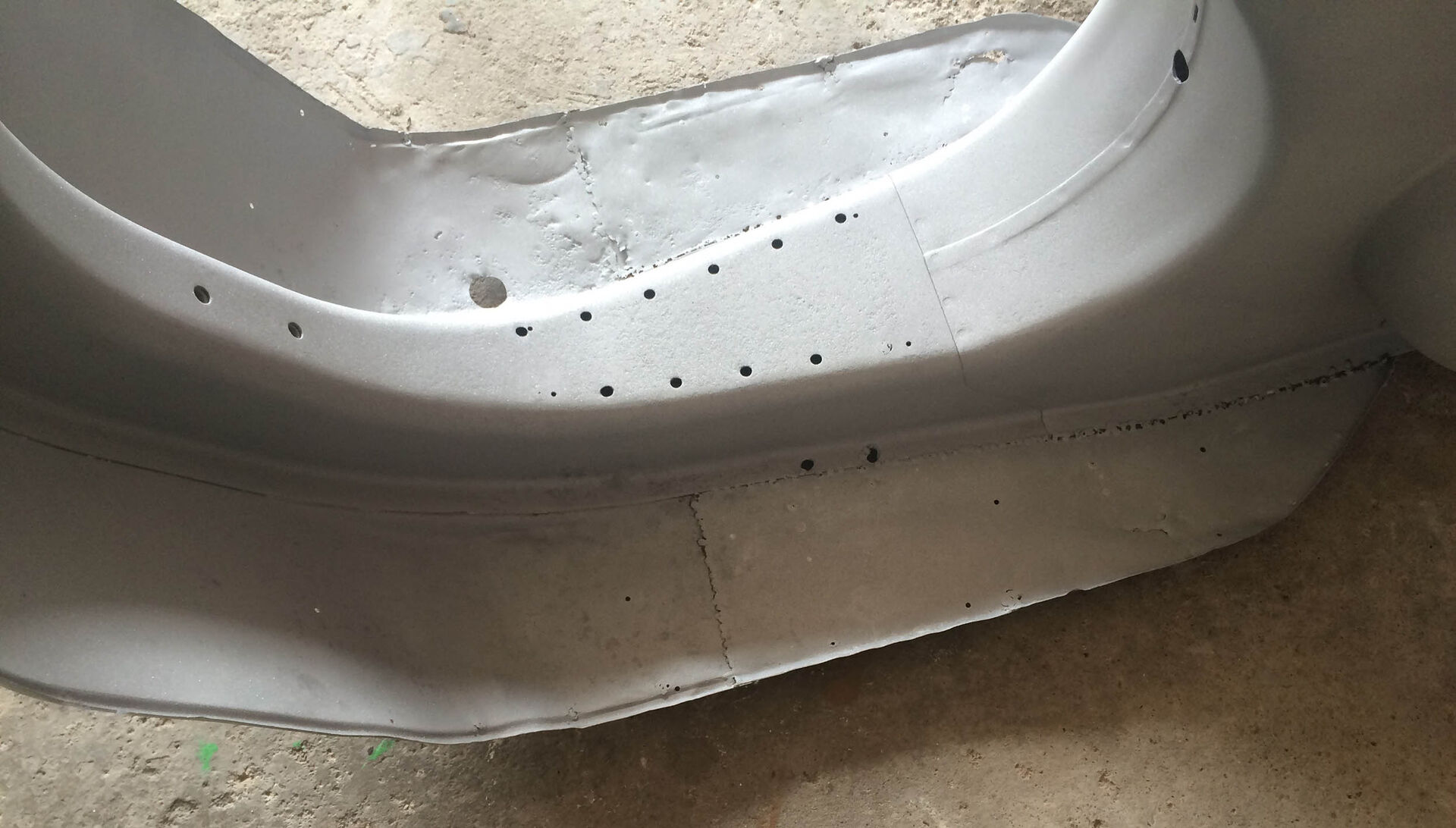

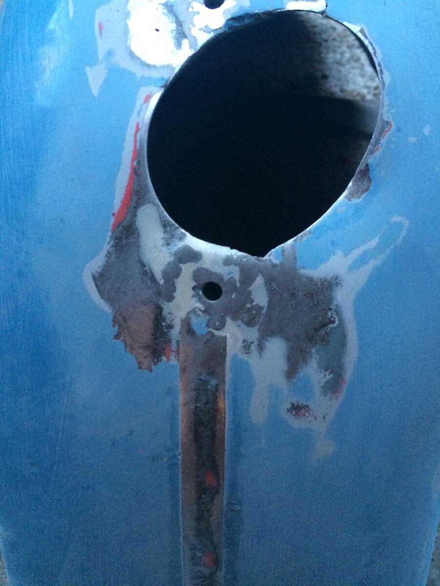

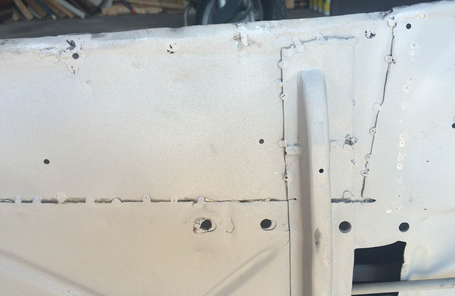

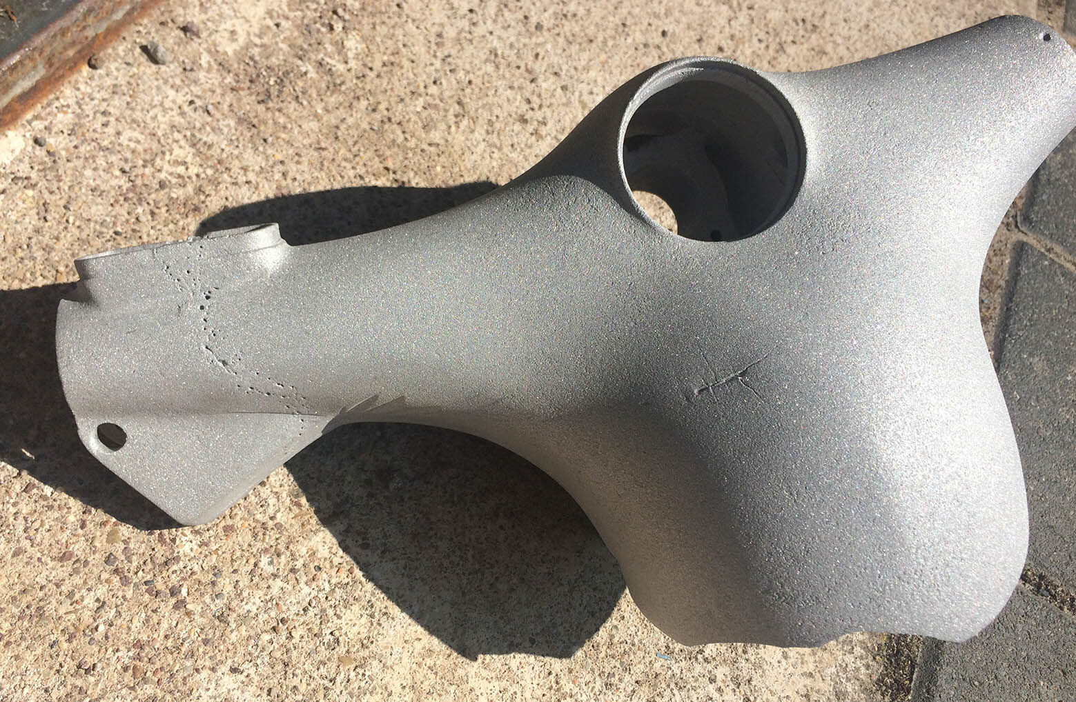

Und noch der Rahmen

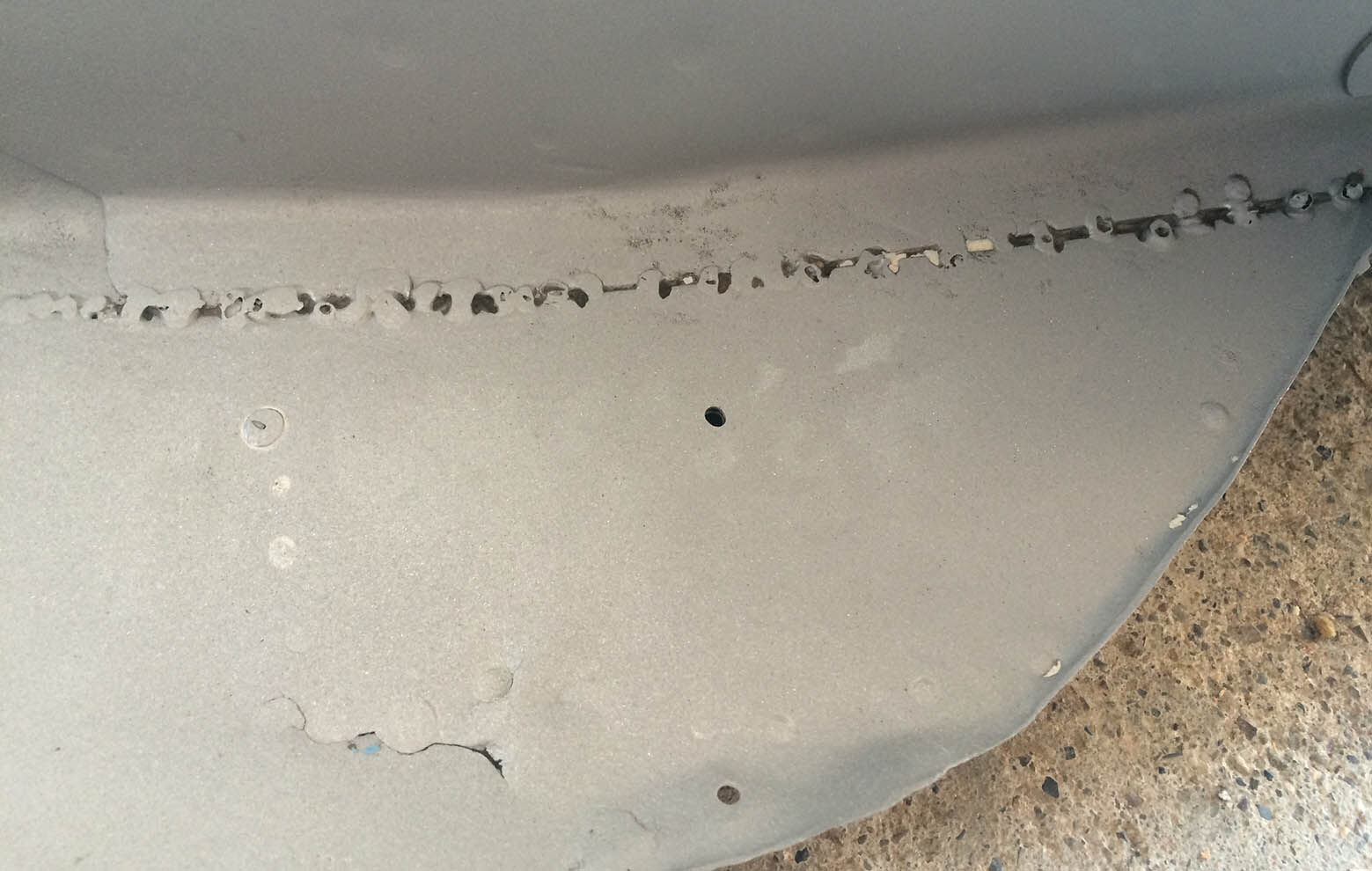

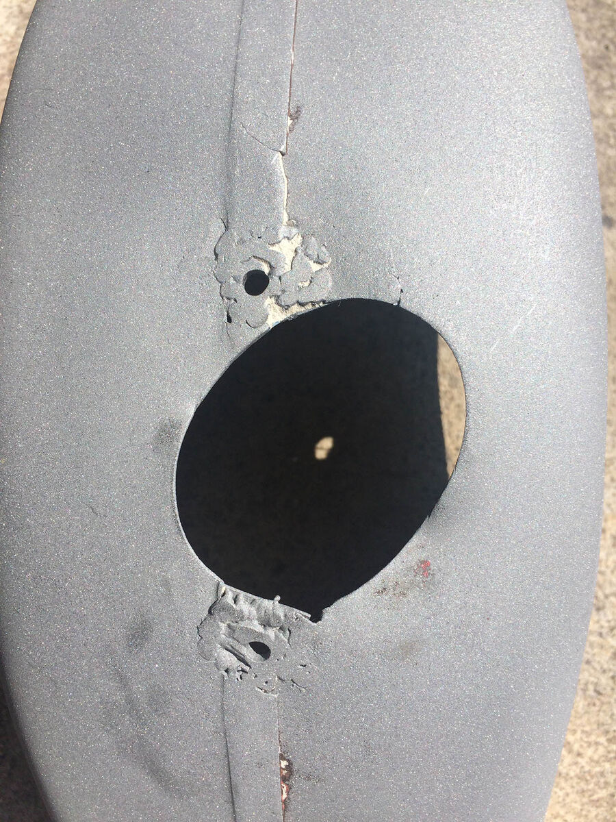

die Schweißpunkte.

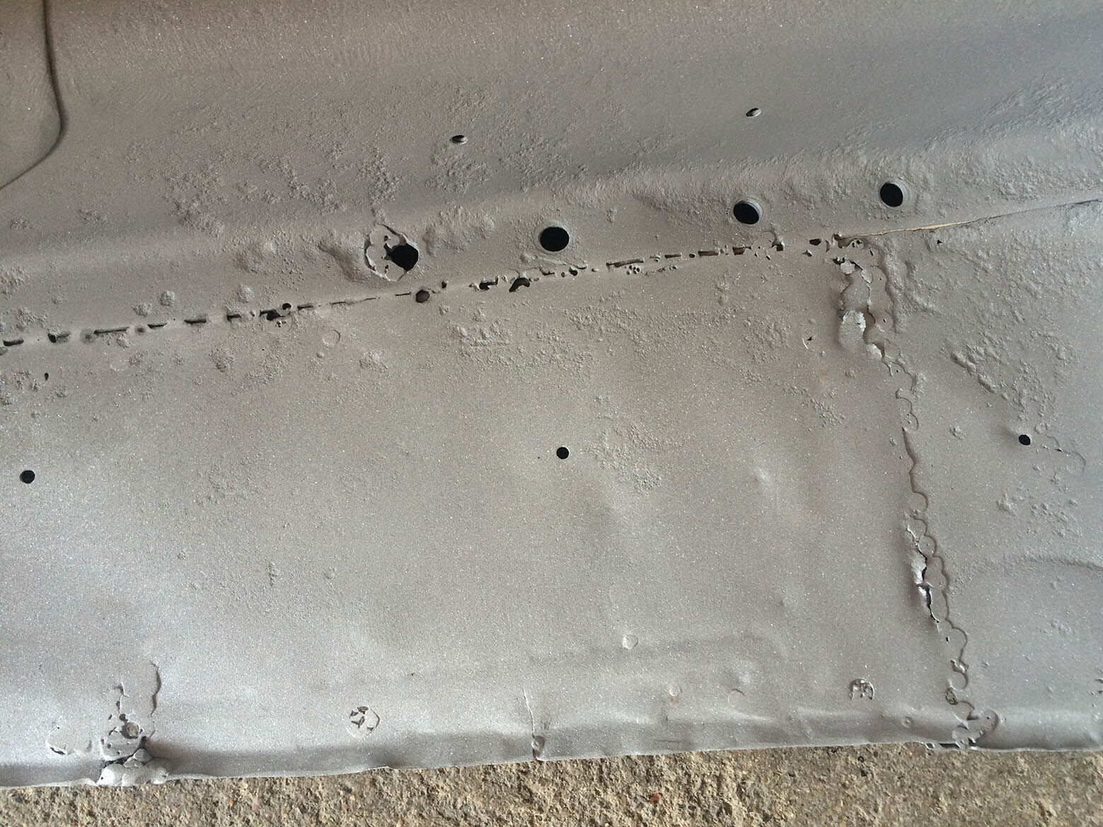

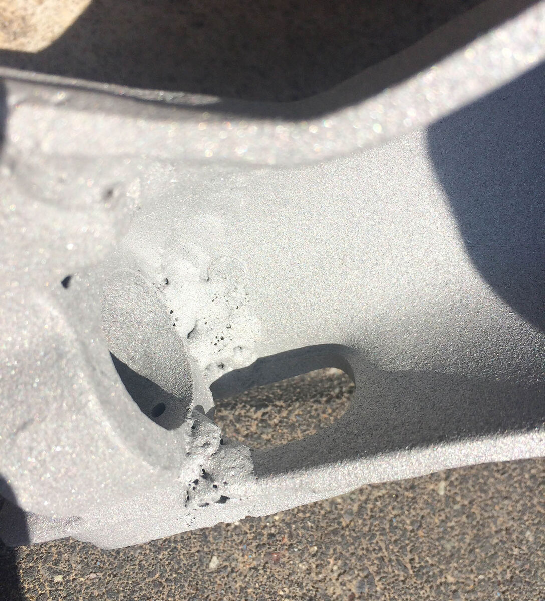

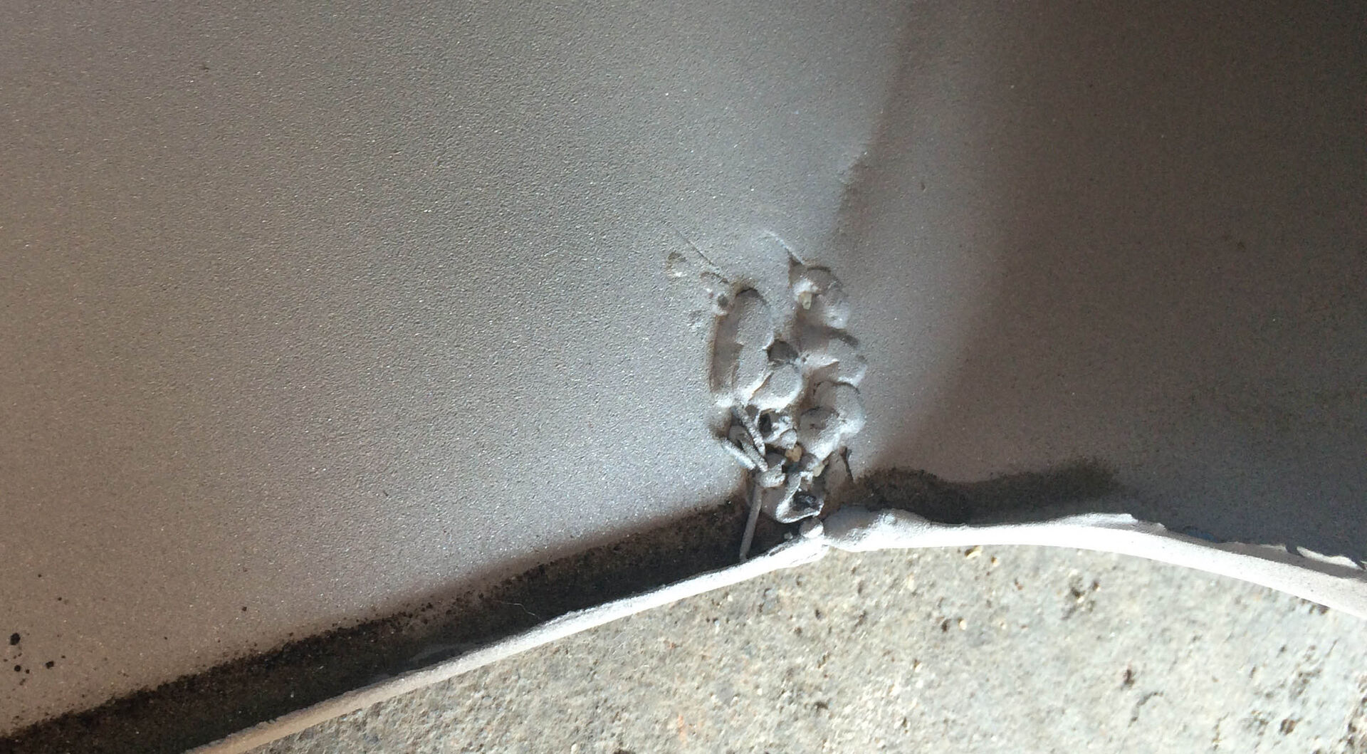

und ein paar kleine unschöne Ecken.

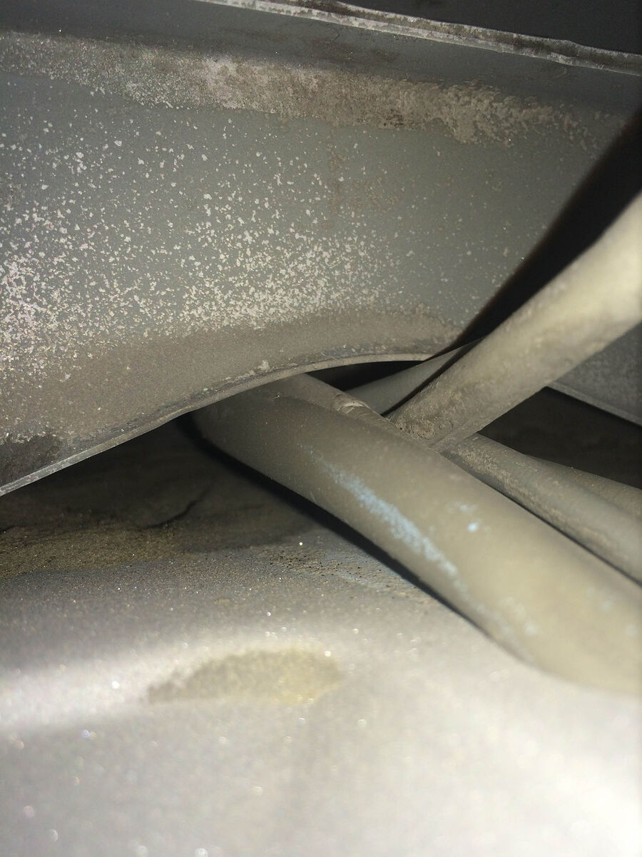

Die Streben sollten doch auch lieber ersetzt werden, oder? Sind doch beim nbeuen Beinschild direkt dran.

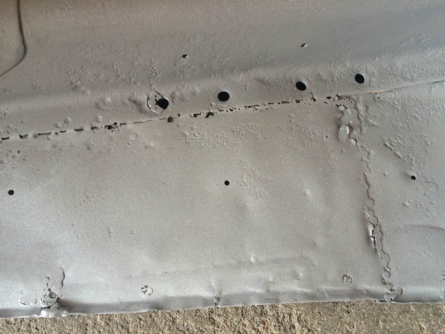

Da ich leider nicht dort wohne, wo mein Roller steht, ist die Zeit zwischen den nächsten Schritten doch größer als ich wollte.Zwischenzeitlich habe ich auch stark drüber nachgedacht, nicht noch mehr Geld in diesen Fehlkauf zu stecken und ihn lieber als vollständige Teile sammlung an jemanden zu verkaufen.
Also, sollte jemand Bedarf haben, einfach mal melden. Allerdings gibt es das nicht für 500 Euro.

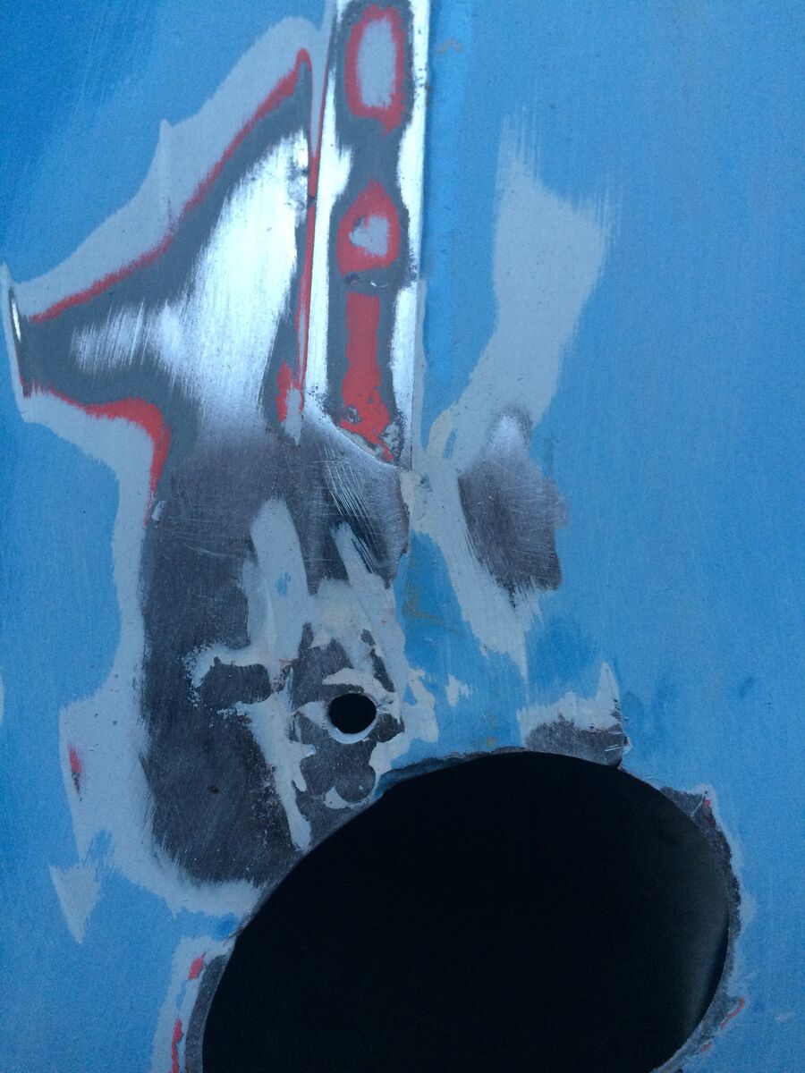

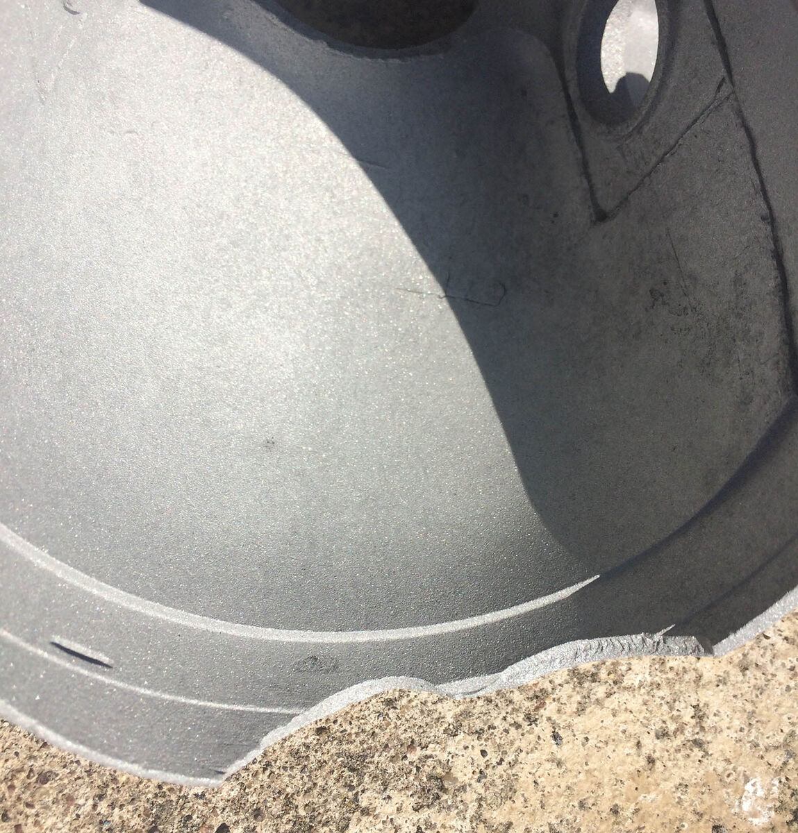

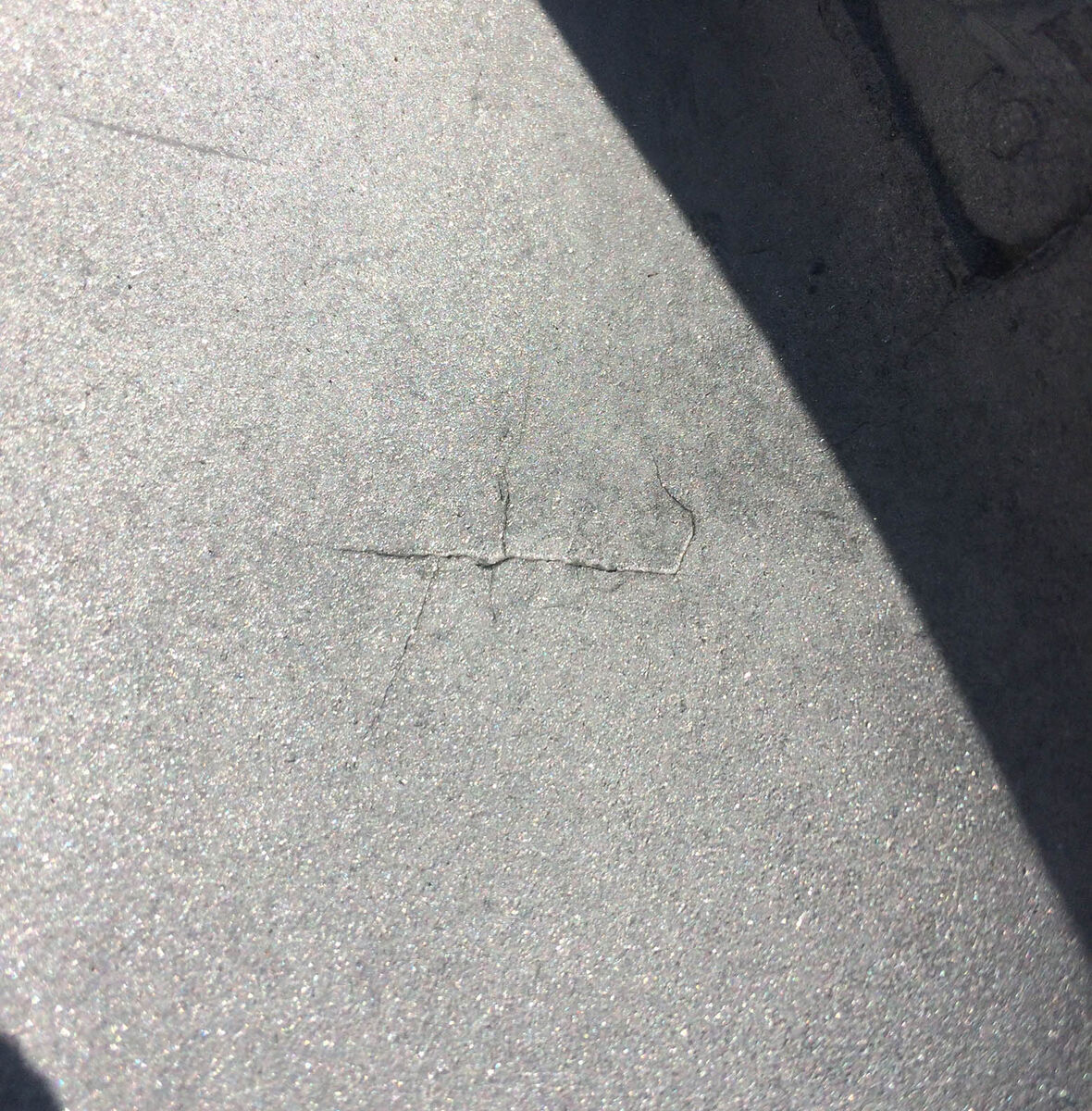

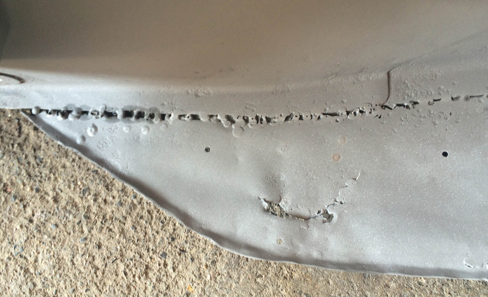

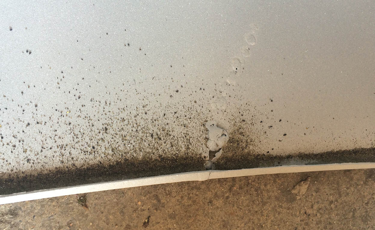

Was meint ihr, ist es vielleicht doch nicht so schlimm, und ich sollte sie fertig machen?Naja, auf jedenfall hab ich den Rahmen spontan zu Sandstrahlen gebracht und noch einmal Geld reingesteckt. Ich wollte wissen, wie die Leute in Wemding auch schweißen oder eher spachteln können.
Es trat doch einiges Zutage.

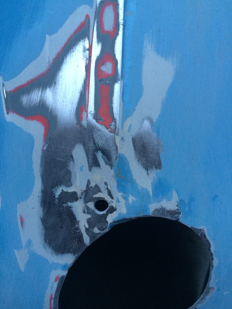

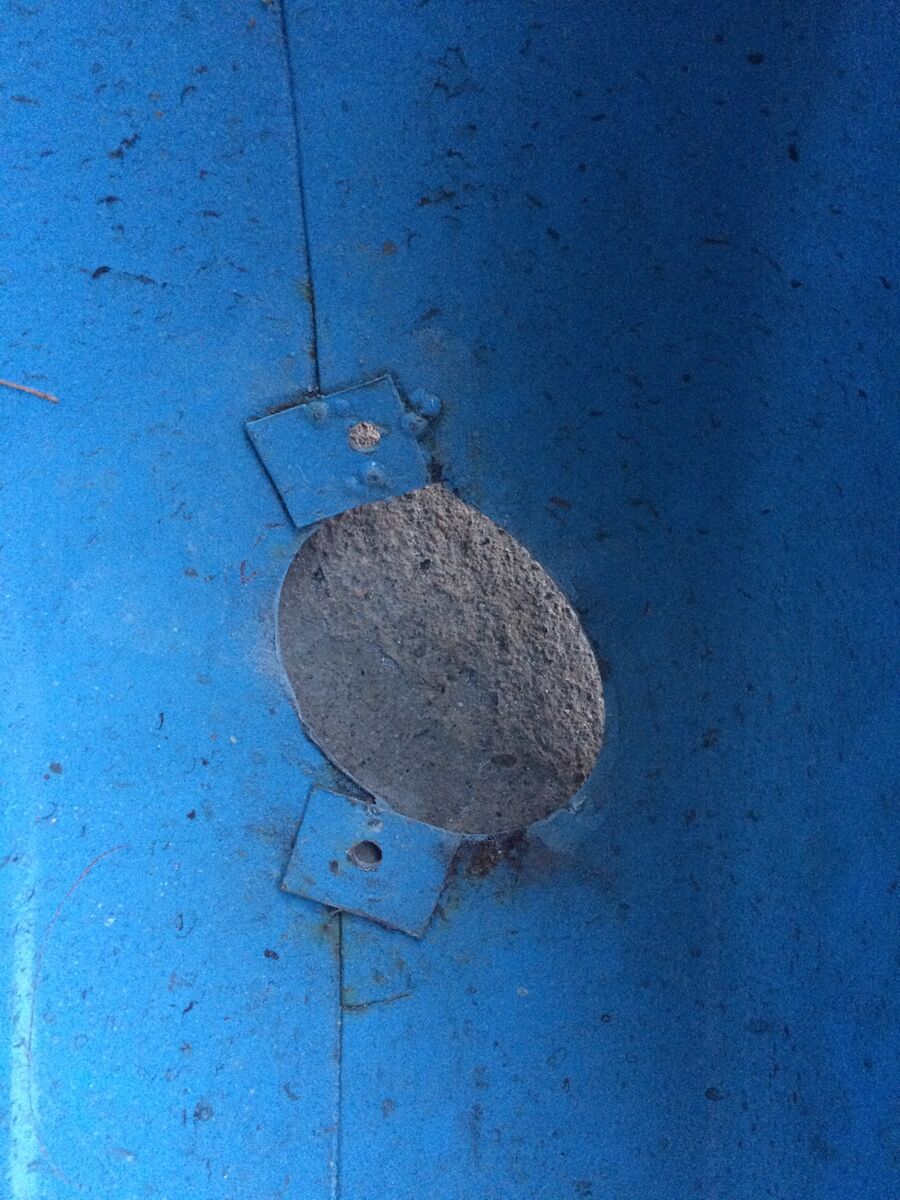

Naja, ich hatte ienfach den Drang, da selber Hand anzulegen und "Wemding" mit den eigenen Händen zu bezwingen.

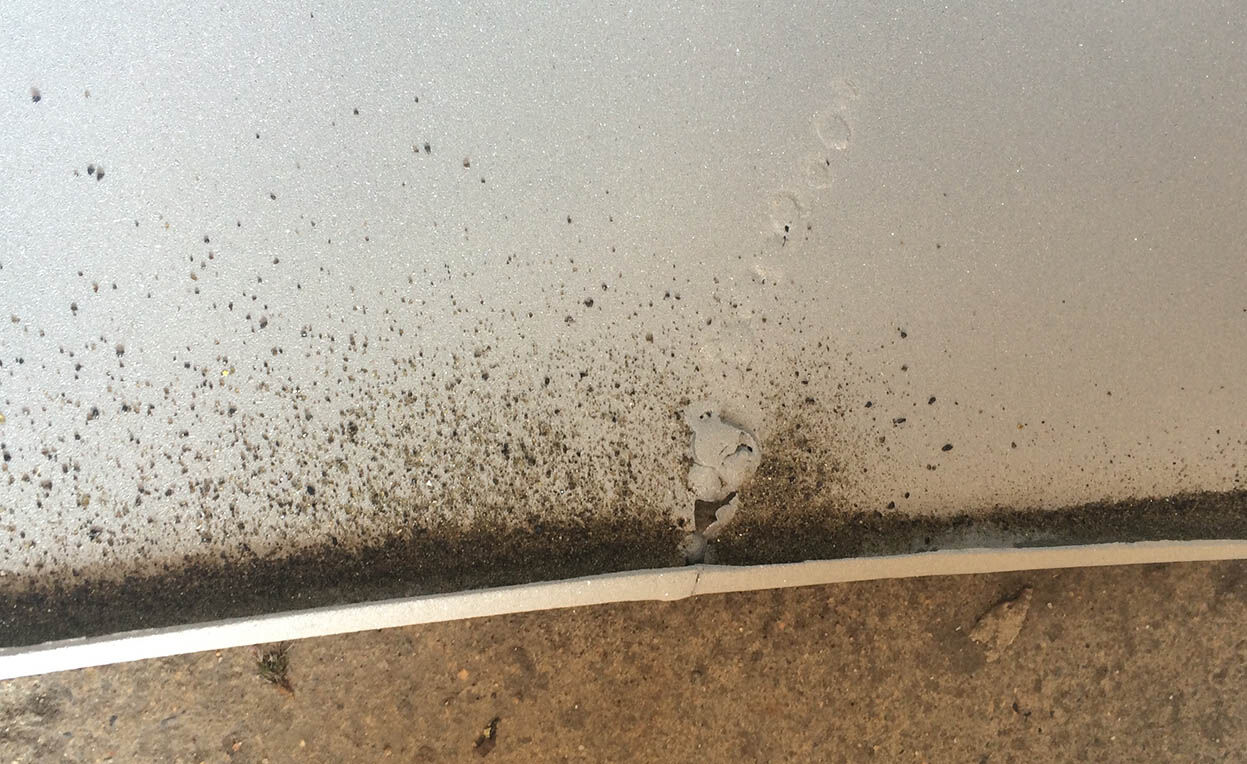

Daher musste ich so anfangen. Aber frage mal an, was sandeln so kostet. Würde ja eh nicht in alle Ecken kommen, wenn ich weiter schleife.
Geht der Spachtel denn mit dem Sand runter? Denn ich will am Ende nur noch Metall haben.Werde jetzt mal etwas vorsichtiger weitermachen.
Naja, Ersatzrahmen ist ja sicher nicht so einfach zu bekommen. Einen guten. Bin schon froh, dass ich für wenig Geld einen Lenker vor 6 Jahren gekauft habe.
Lenker Smallframe oder Largeframe?
Ist der, aber wohl etwas älter als der Roller. Aber eigentlich ganz geil von der Farbe. und noch mit Vespa-Club Aufkleber.
