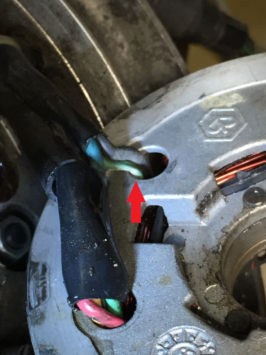

Sie läuft wieder!
Defekt war die Ankerspule. Vielen Dank trotzdem für die Tipps

So, ich habe heute damit begonnen alles mal auseinander zu schrauben und bin dann auf eine Stelle am Polrad gestoßen die mir sehr verdächtig aussieht.
außerdem wollte Ich fragen ob Ihr eventuell wisst welchen Widerstand die einzelnen Spulen haben müssen, damit ich die mal durchmessen kann.
