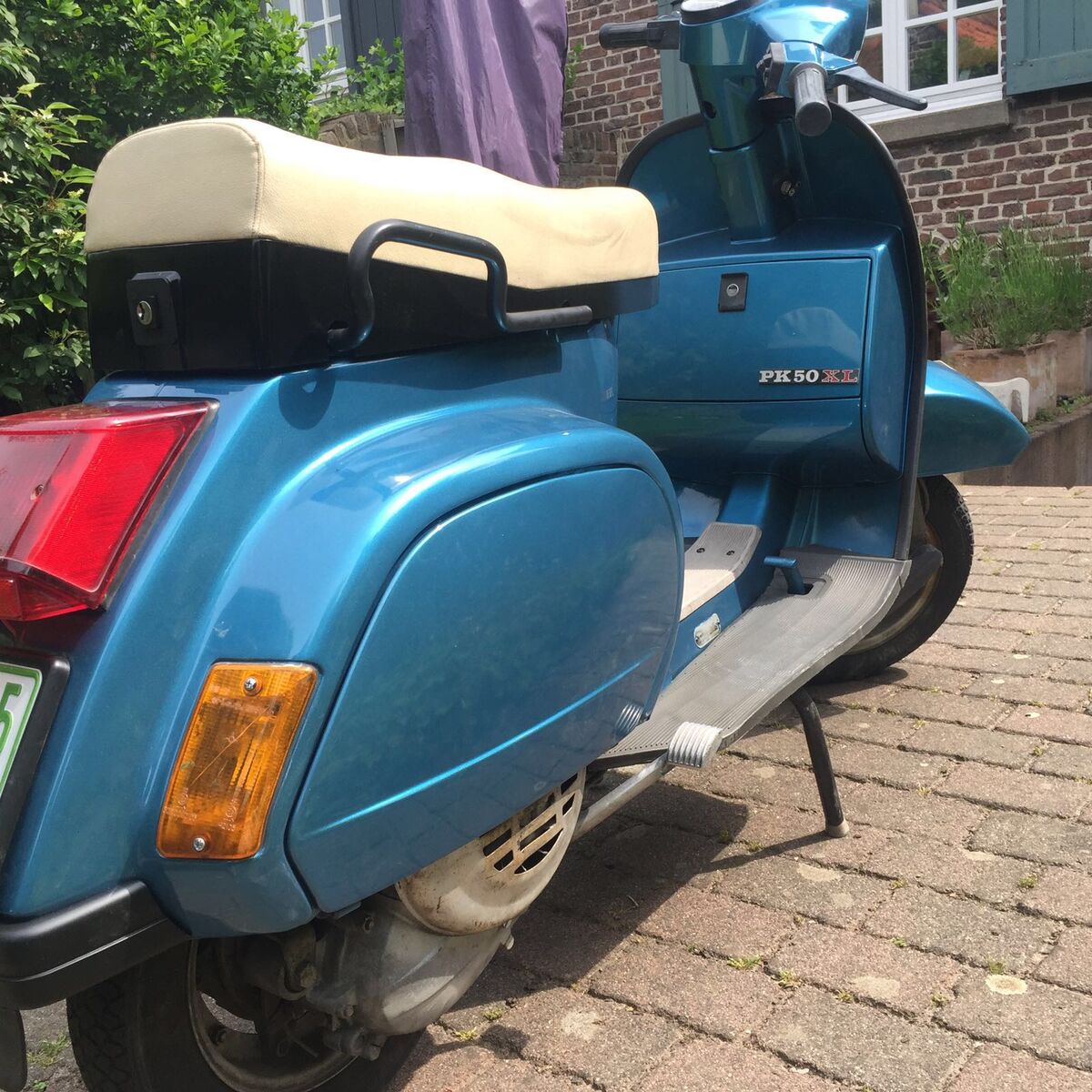

Guten Morgen,
meine PK50 XL sprang einfach nicht mehr an... dann hat sie noch Getriebeöl verloren, also hab ich sie kurzerhand zum Vespa Händler gebracht.
nach geschlagenen 3 Monaten bekomm ich n Anruf: Kolbenfresser, komplette Motorrevision notwendig, ingesamt 1500 Euro.
Nachdem ich total entsetzt war, bin ich mit der Vespa zu ner kleinen Motorradwerkstatt. Der Herr hat sich ihr angenommen, kein Zündfunke! Dann hat er ne neue Zündspule besorgt, schwupp, lief se wieder.
Er meinte auch, der Motor sieht nicht so aus, als hätte man ihn vor kurzem geöffnet.. und er sagt auch, sie klingt nicht so, als hätte sie n Kolbenfresser.. lässt sich normal fahren, alles soweit wieder ok.was würdet ihr jetzt machen? die Diagnose des ersten Händlers anzweifeln? Trotzdem in der jetzigen Werkstatt den Motor öffnen?
Dem Ölverlust wird noch nachgegangen, aber ich frag mich auch, wie es sonst zu nem Kolbenfresser hätte kommen können? Hab immer sehr sorgfältig getankt und beigemischt... HÜLFE! -

Ich hab eine PK 50 XL 1. Frisch lackiert, sieht schick aus! ich werde aus ihr nie eine V50N machen können, das weiß ich, dennoch möchte ich gerne das Beinschild mit einem Monoschlitzrohr verkleiden, und zwar in Chrom(Optik).
